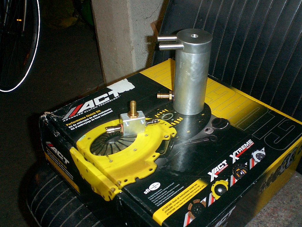

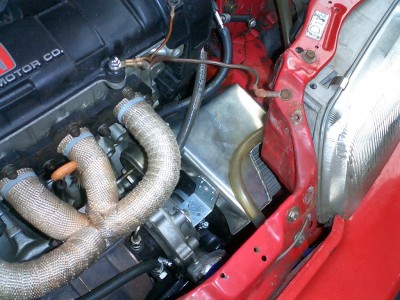

Včera sem předělal OCT, tak aby se zachycený obsah vracel zpátky do motoru, protože díky většímu blow by skrz kroužky při boostu se mi OCT zaplnila během pár kilometrů jízdy pod maximálním plnícím tlakem.

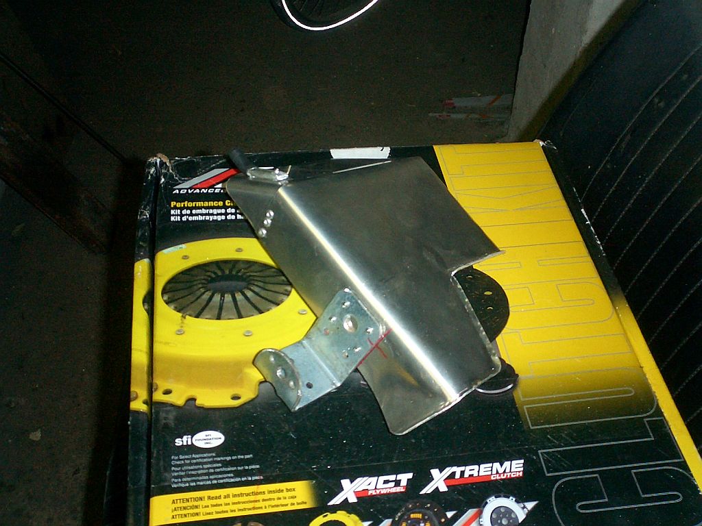

Taky sem udělal tepelný štít na vzduchový filtr. Zatím je jen z hliníku, ale až bude čas tak na něj přidělám tepelně reflexní potah.
Obě úpravy sem dneska testoval a fungují na výbornou, takže spokojenost :)

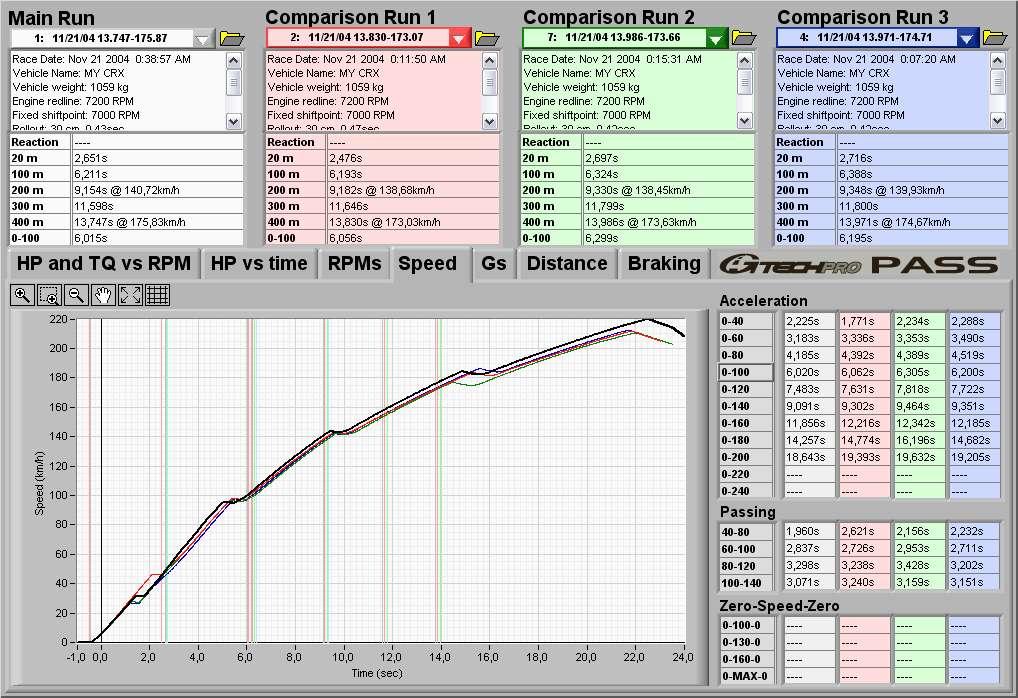

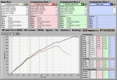

Tak a teď něco zábavnějšího :) Konečně sem si našel čas auto pořádně otestovat a výsledek mně hodně mile potěši a s nějvětší pravděpodobností bude mít motor ještě vyšší výkon než co ukázal gtech.
Původně uvedená hodnota otáček, kdy turbo dosahuje maximální plnící tlak je špatně. Při maximální zátěži (pětka, 60km/h, plný plyn) dosáhne turbo maximální tlak někde mezi 3200-3400 ot/min. Holt sme byl potom záhulu při sobotním ladění, tak utahaný, že sem si to špatně zapamatoval.
Dneska sem udělal pár dalších měření zrychlení pomocí gtechu. První měření je na rovině (část prvního grafu, která je nad 140km/h prosím berte s rezervou, pravděpodobně odchylka měření gtechu) druhá dvě do mírného stoupání. No a nakonec tu mám i jedno video, točený za sucha, který trochu líp ukazuje co auto dokáže.

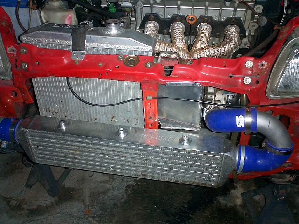

Původně sem myslel, že tenhle víkend vyměním a zajedu nový brzdy, ale jelikož pošta má asi trochu jiný názor na význam termínu "garantované dodání", tak sem alespoň udělal přívod vzduchu k chladiči, abych k němu dostal co nejvíc vzduchu a ještě malinko zvýšil jeho efektivitu.

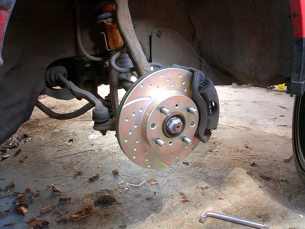

Příspěvek od LJay » 21 kvě 2013, 21:19
Dnes sem namontoval a zajel nové kotouče (EBC Turbo Groove) a destičky (Ferodo DS2500), které mi poradil a dodal Dany z TypeR.cz. Brzdy sem zatím nezatěžoval do maxima, ale i tak mi příjde brzdný účinek znatelně lepší oproti dřívějšku.

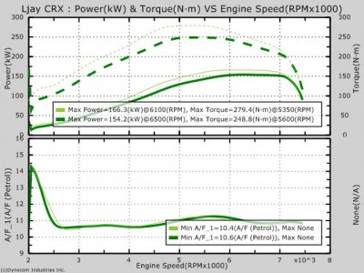

Příspěvek od LJay » 01 čer 2013, 16:40
Před pár hodinama sem přijel z MotorArtu, kde bylo auto na válcové brzdě.
Pokud sem správně pochopil výstupní hodnoty z dyna (výpis hodnot na papíře je trochu divoký), tak jak mi vysvětloval Dimi, tak výsledky vypadají takhle:
Výkon: 245hp(na klice), 206hp (na kolech)
Kroutící moment: 279Nm
Tady je pár videí z měření a graf.

Příspěvek od Libas » 02 čer 2013, 13:18
Já těm Dimiho výsledkům z brzdy prostě nerozumím :roll: Výkon na kolech OK, 154,2 kW což je 206 hp. Ale jak vypočítal výkon na klice a tudíž i ztráty? :shock:
Příspěvek od speedy_s » 02 čer 2013, 13:22
v céru tyhle parametry můžou bejt sranda :lol:
Příspěvek od LJay » 03 čer 2013, 07:10
Libas: jj ten výpis je trochu divoký. Těch 245hp na klice je podle mně teoretický výpočet, kdy soft k výkonu na kolech přičte 18% (ztráty na FWD se udávají mezi 15-20%). Oni se ty čísla stejně musí brát trochu s rezervou. Spíš se mi líbí jaký je průběh výkonu a kroutícího momentu.
