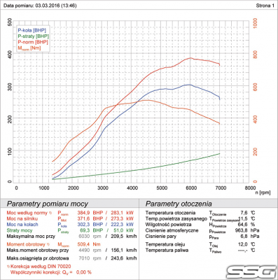

Takže aby som ešte zavŕšil môj príbeh....
Auto je hotové a motor konečne ide naplno a bez problémov. A nielen to... mám teraz 385 koní a 509 Nm. :D V Poľsku mi dali 3 palcové James Barone priame sanie, veľký FMIC, prerobili zapojenie podtlakového ventilu turba (bol chybne zapojený) a konečne poriadne naladili mapu. Cenovo to bolo všetko veľmi slušné. Auto bolo hotové načas a bez starostí. Na MPSky sú skutočne odborníci. Aj keď sú ďaleko, plánujem ešte od nich nakupovať nejaké diely - napríklad sviečky NGK alebo spojku. Lebo neviem ako dlho ešte moja sériová spojka vydrží ten krútiaci moment. Do prílohy vám dávam môj súčasný graf motora.

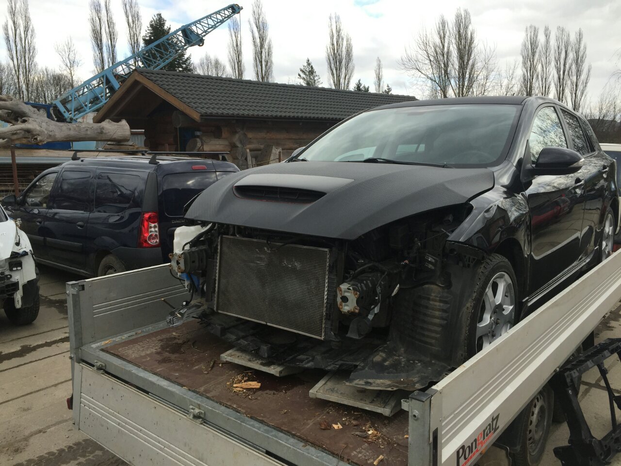

Koukni na Skype jsem na mob. A sem ta fotka nešla dát.Dovoz bouraná na předek

Lambda odešla, hodně odcházejí zejména na CX-7 2.3
Milda: Byl jsem se na ní před časem podívat, a bez pochyby byla na předek.
Jak a z čeho je to opravené netuším. Hodně neseděl přední nárazník co si pamatuju.

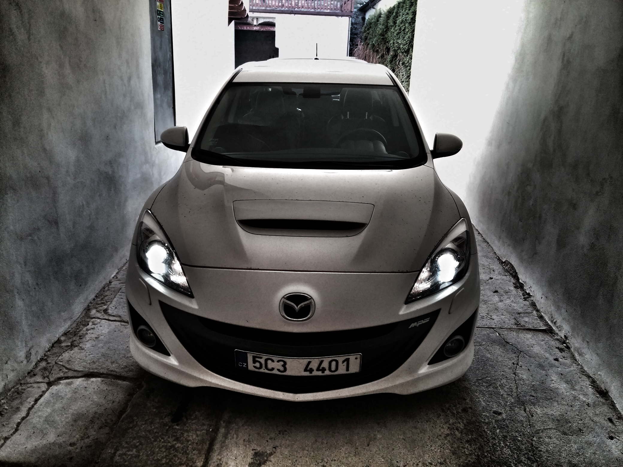

Příspěvek od Sp6rk0 » 06 dub 2016, 12:35
Ahoj, už ani nevím že jsem se registroval. Přidám taky mazlíka, už od roku 2011 jsme svoji a je to super povoz dělá jen radost.

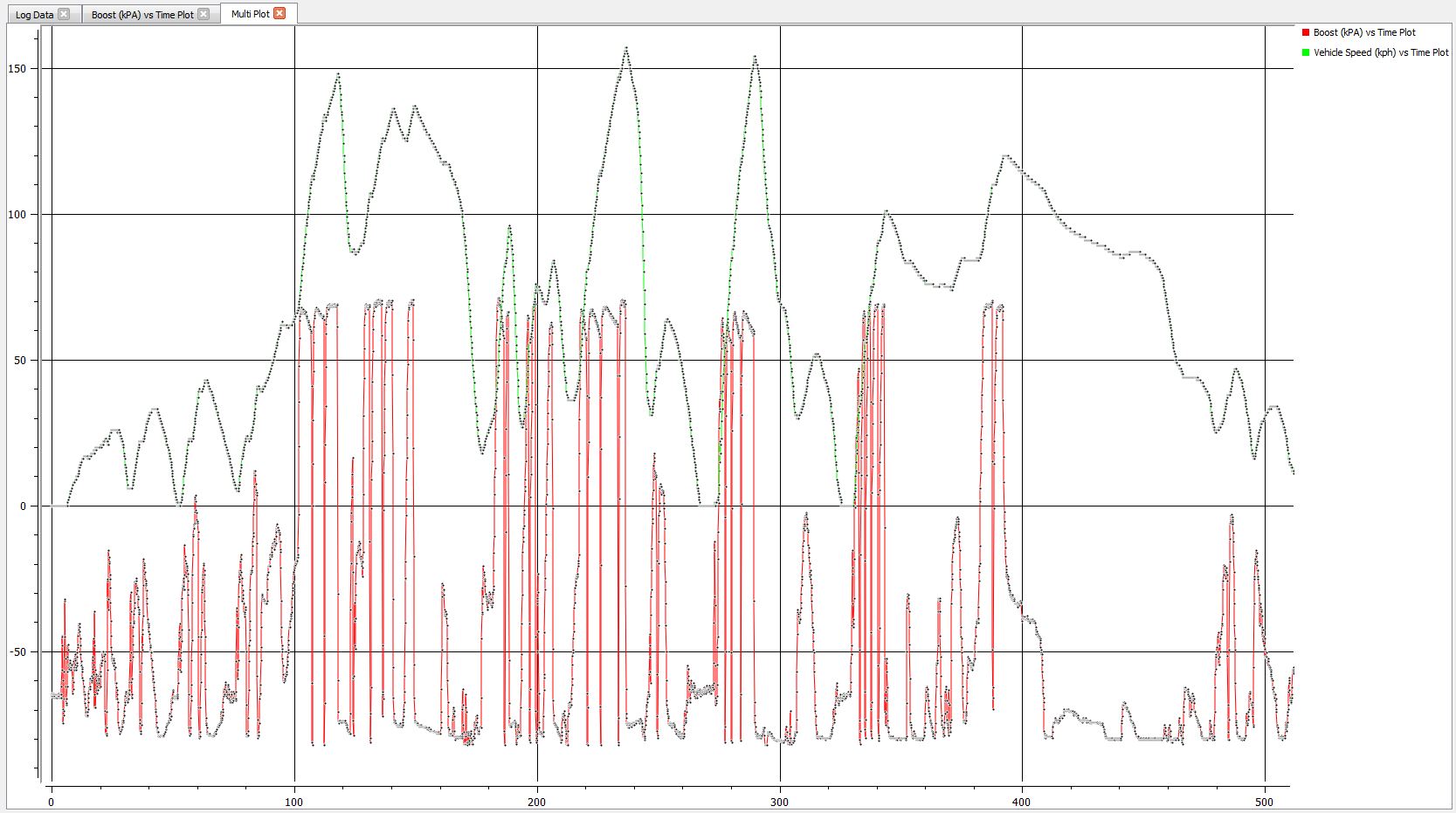

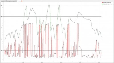

Příspěvek od Deri » 10 dub 2016, 20:52
Ahoj,
Zkoušel jsem si logovat data motoru přes Access Port a zajistil jsem, že místo správných 15-16 PSI mi turbo tlačí maximálně mezi 10-11PSI
(hodnoty boostu by měly lézt až ke 110kPa tj 16PSI)
Řešil jste někdo někdy podobný problém, nebo nevíte co by mohlo být příčinou?
Ostatní hodnoty vypadají v normálu a pocitově i poslechem(přes otevřené sání je to dobře slyšet) turbo také nabíhá správně rychle a plynule ve správných otáčkách.
