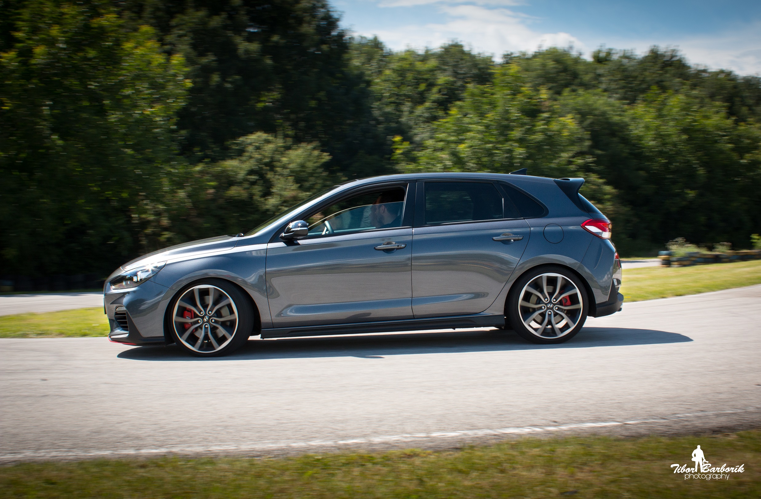

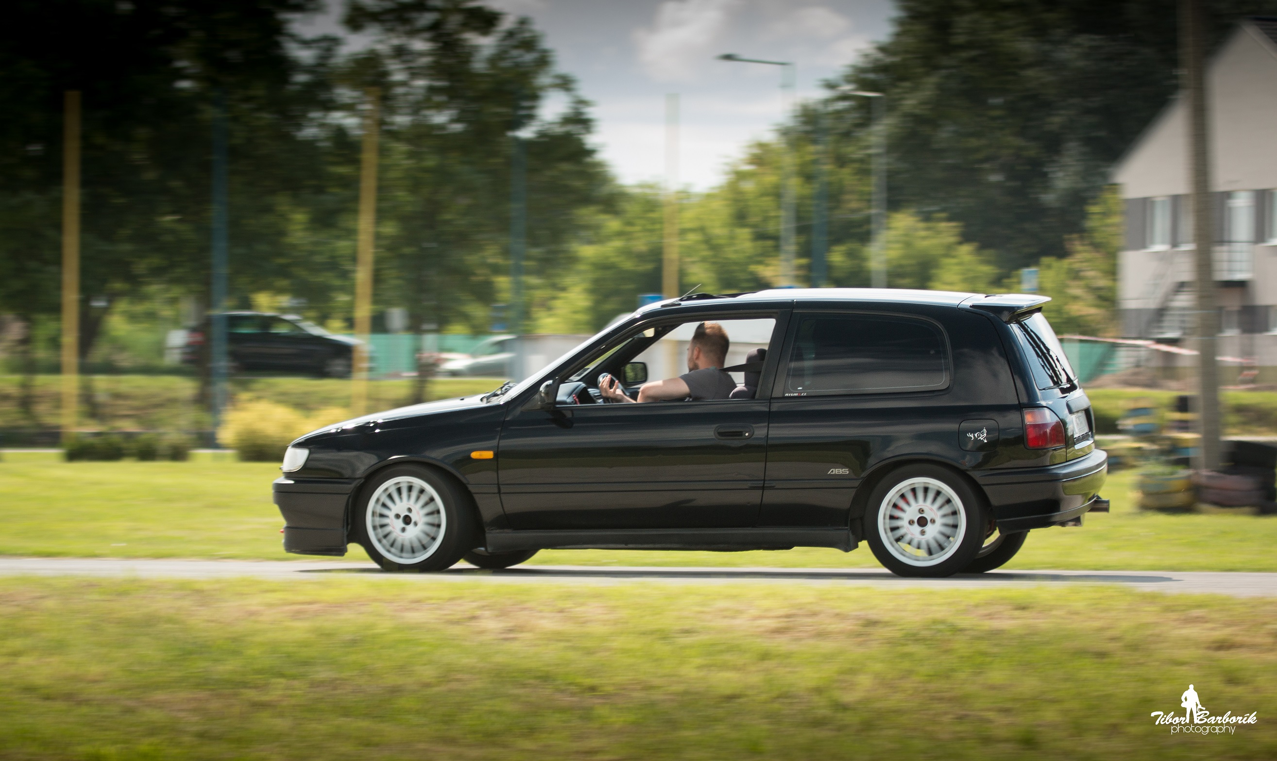

Ještě jednou díky Maťovi za skvělou akci a možnost svést se jeho autama. Almera je hodně jiná na řízení. Ten samosvor vyžaduje zvyk, člověk je zvyklej na 1-way svornost a s tímhle neumí hned pracovat. Je cejtit, že to auto stabilizuje na brzdách, akorát pak to nechce zatočit bez plynu. Je to na brždění levou... Přímý zuby v kombinaci s tím short-shifterem taky chtěj zvyk. Ale po pár kolečkách to člověk začně chápat a když se na to tlačí, tak je to nesmyslně rychlý. Akorát bych udělal něco s převodem řízení, protože tohle auto nedovoluje přehmatávat a v těch vracákách to prostě nevychází.

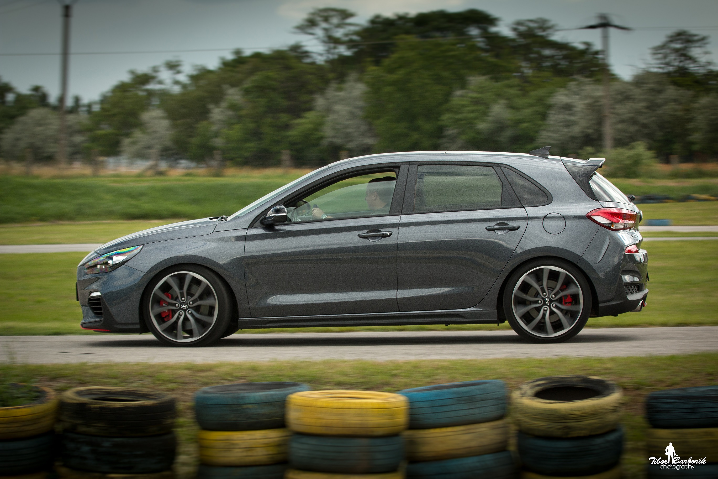

Příjemný překvapení je ta I30. To auto chce zatáčet, má trakci i hravost. Podvozek pořád klidnej i na tvrdejch brzdách, brzdy ostrý bez přeposilovanýho pedálu, řazení přesný krátký, po přeřazení žádná turbodíra, řízení přesný ostrý s drobným torque steerem, tak akorát, aby člověk věděl, že to svírá... Takhle bych nějak chtěl nastavit svoje FWD, ale doma v garáži do nešlo

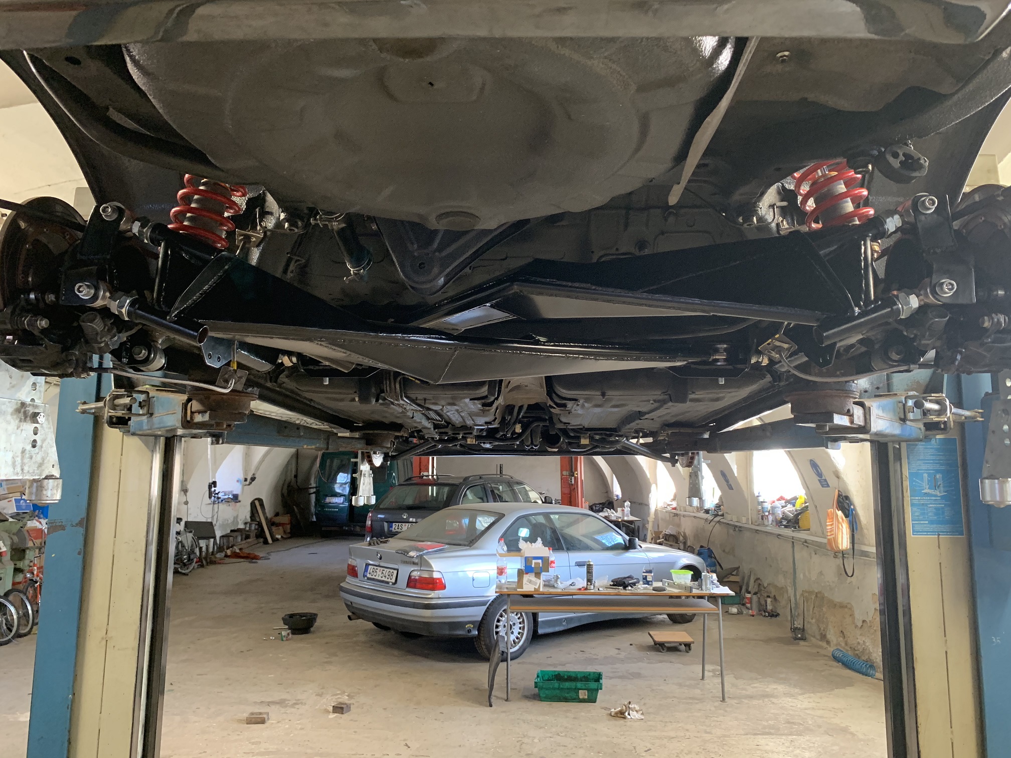

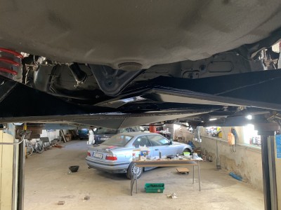

opat nejaky update. od Augusta opatovne pracujeme na napravach. Moje tusenie, ze zadna naprava nefunguje sa potvrdilo pri testoch v Profi Performance, ktorých mi odporucil Jagy.
Robil sa test kinematiky a aj pevnostna analyza. Vsetko vyslo uplne na prd - pani ktori napravu robili v SD SPORT a ktori sa tvaria, ze vyvijaju diely pre motorsport /medzi nimi su ich zákazníkmi aj zavodne timy co jazdia majstrovstva CZ v Rally, co nechapem/ to cele pokazili... Takze cela zadna naprava sla na smetisko, s výnimkou tehlic ktore vyrobili + vlacne ramena. Tie sme vsak tiez museli upravit, lebo po vyrobeni novych ramien, sa vlecne ramena stale ohybali a nepresli pevnostnou analýzou...
Profi Performance teda vyvinulo uplne nove ramena, napravnicu, upravili sa vlecne ramena. Teraz je to naprava, aka sa pouzivala vo WRC na vozidlách starsej specifikacie.
1.upevnění na místo původního zavěšení ,2. řada kinematických výhod (např. nulová změna sbíhavosti v celém průběhu zdvihu), 3.snadné nastavení odklonu a sbíhavosti,4.nevýhoda je prostorová náročnost
Niekolko krat sa robil nasledne kinameticky test aj pevnostna analyza a vsetko funguje, ako ma. V nasledujúcom obdobi este spravime predok a hadam bude pokoj...

Mato tak tato naprava vyzera podla mna uz od pohladu lepsie prepracovana ako ta predchadzajuca.
