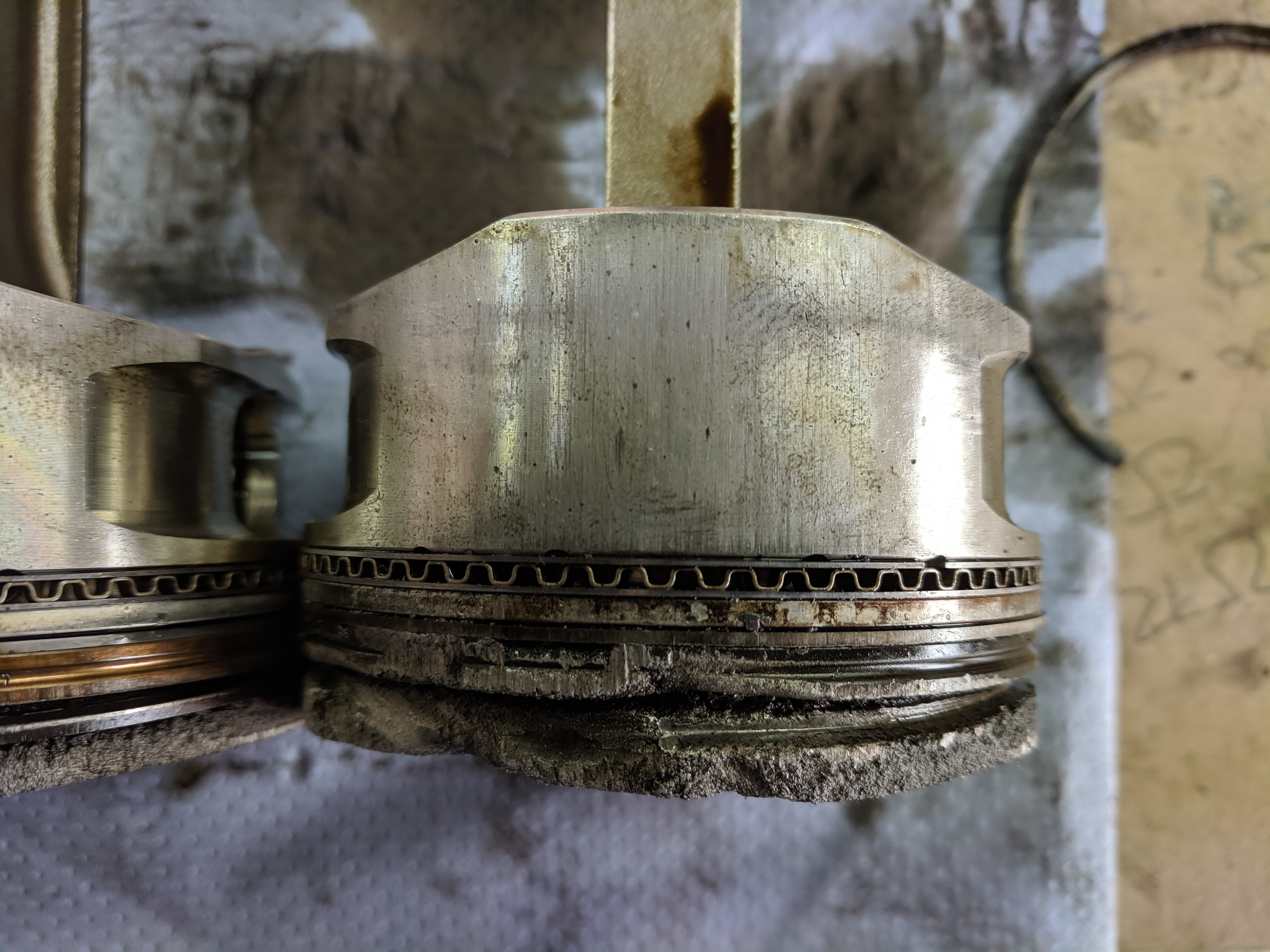

Takže nejdřív přišlel na řadu průzkum poškození - bohužel celkem fatální - blok a hlava kaput. Klika a ojnice naštěstí přežily bez úhony, a celkově kromě poškození na fotkách jsem nic dalšího nenašel.

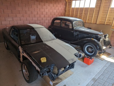

Začátek byl ještě venku, místo v garáži u táty začaly obsazovat motorky :/ :D

Co se stalo, že motoro skončil tak neslavně? Není-li to tajné

podla fotiek piestov to boli detonacie...cize prilis vysoky tlak turba,zle naladenie,problem s pal.pumpou,zle nastaveny predzapal....moznosti vela,vysledok jeden....

Zdar, presne jak pise raddy - detonace. Nistune v nezkusenych rukach. Tlak kolem 15psi na GT2560R neni zase tak moc, a podle lambdy i smes byla vicemene ok, ale asi jsem prehnal predstih. Taky mam pocit ze jeden vstrik zacal odchazet a tak sice smas vypadala ok, ale na jednom valci uz byla chuda. Ale asi souhra vice veci. Bohuzel jsem to nepoznal podle zvuku a nemel jsem senzor EGT. Plus co jsem pak jeste ruzne cetl o detekci klepani, na CA je uzkopasmovy senzor a jak zmenis rezonanci jinyma pistama/ojnicema/odlehcenim kliky, tak prestane fungovat. A taky ze to nic nedetekovalo.

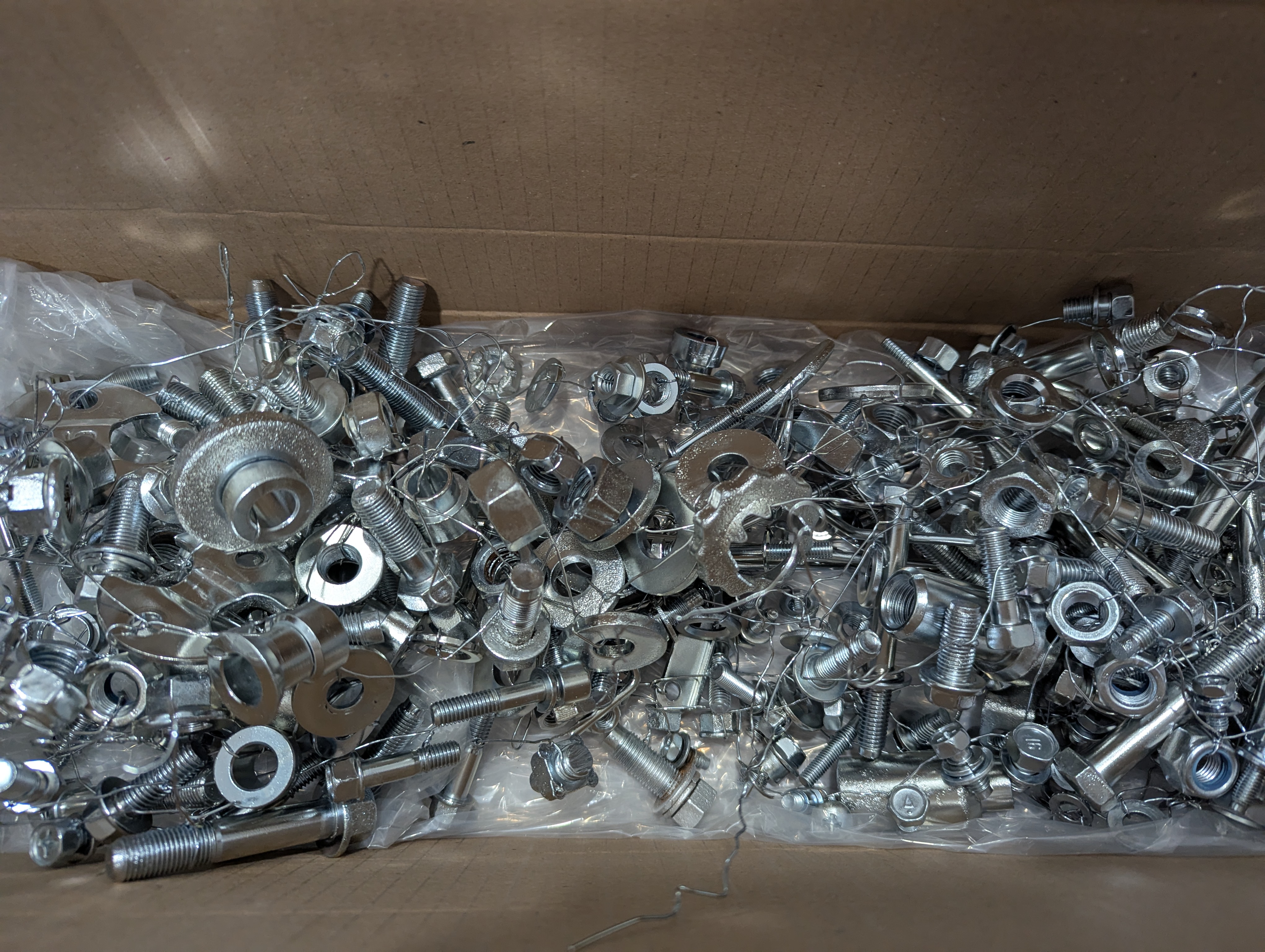

Postupne se zacinaji vracet veci po cisteni a zinkovani, snad brzo budou i nejaky veci v prasku a do konce roku cista karoserie pripravena na povareni :)

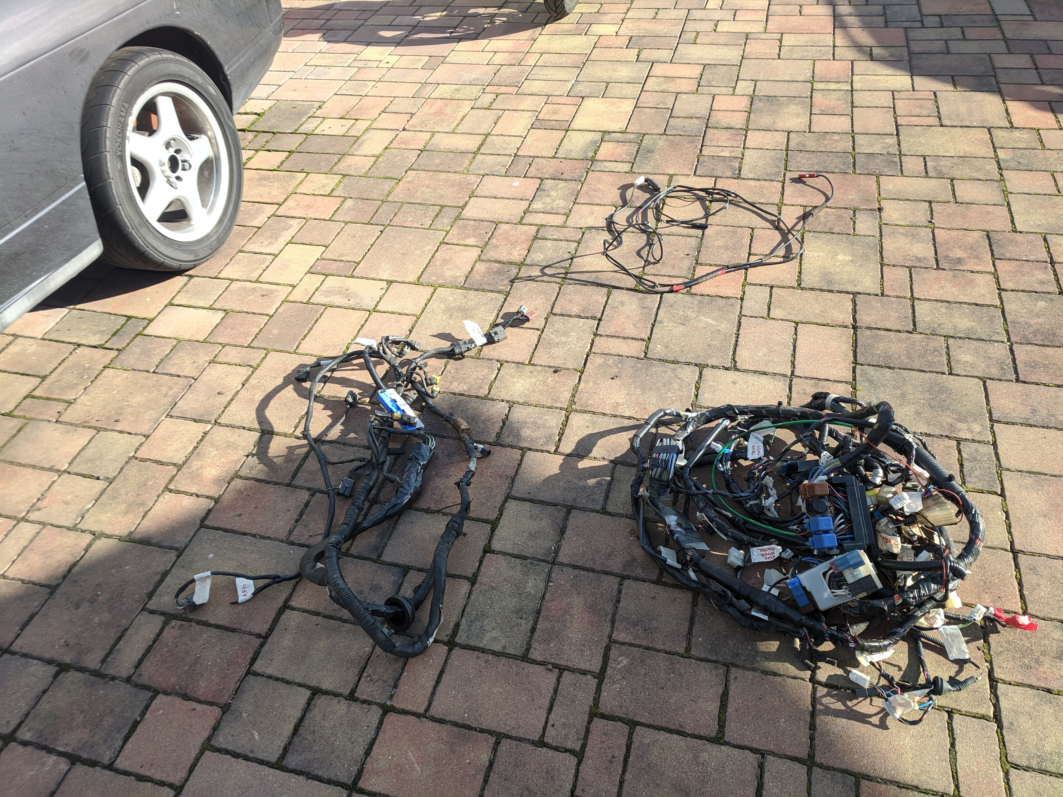

Příspěvek od Phasor » 13 pro 2024, 23:59
Komplet elektronika v autě bude custom, dělám si vlastní ECU na řízení budíků a světěl. Původní kabeláž už tam vracet nebudu. Přes zimu ještě chci rozchodit bavorácký ABS MK60E5, jsou s tím celkem dobrý zkušenosti co jsem koukal po dizskuzích.

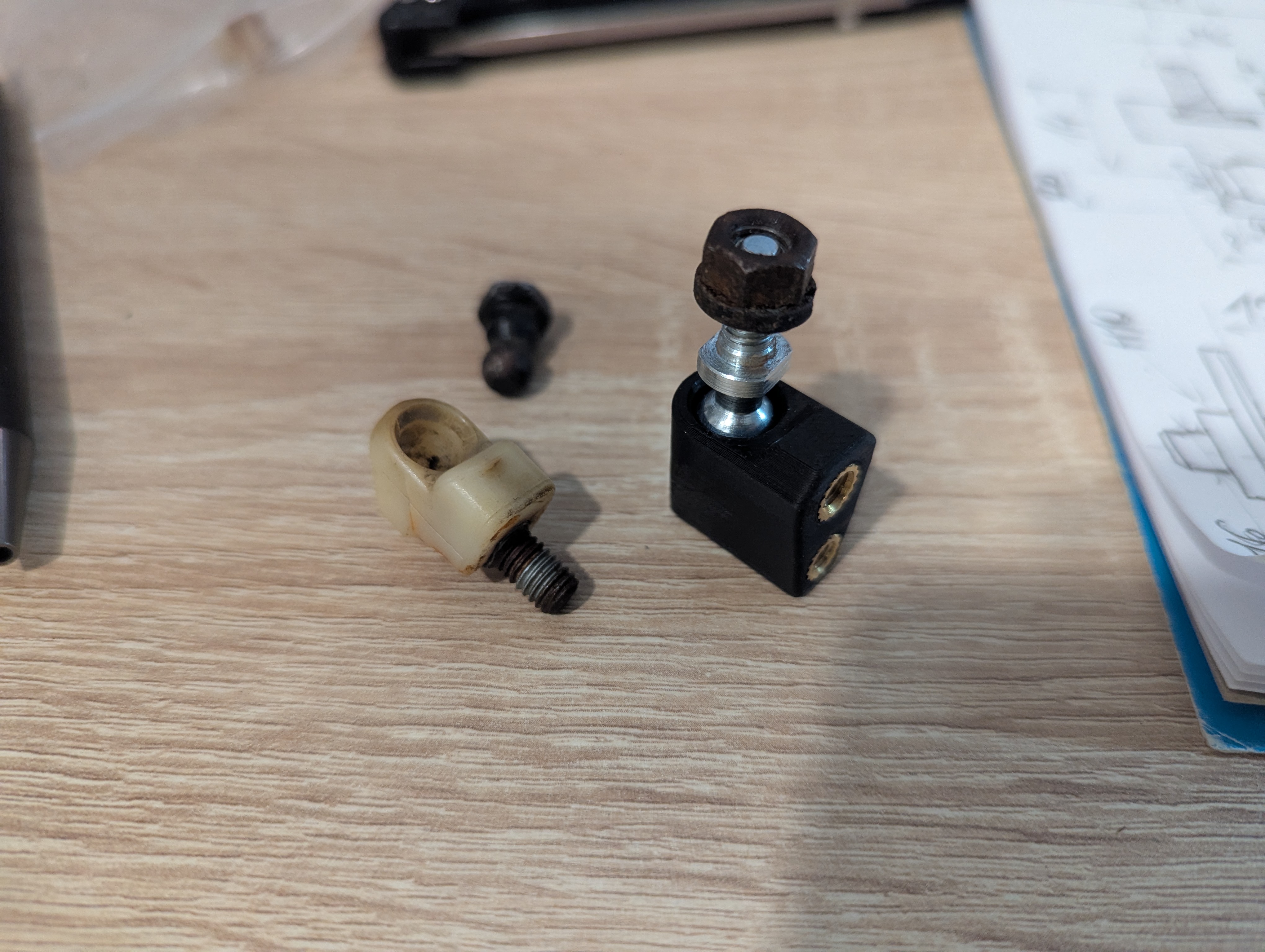

Zvýšení krouťáku v nižších otáčkach je přesně co bych si od toho sliboval.. Uvidím jak bude složitý to rozchodit, nechat otevřeny to můžu vždycky když to nebude k ničemu :) Ale chci to rozchodit, kdyz uz to tam je.

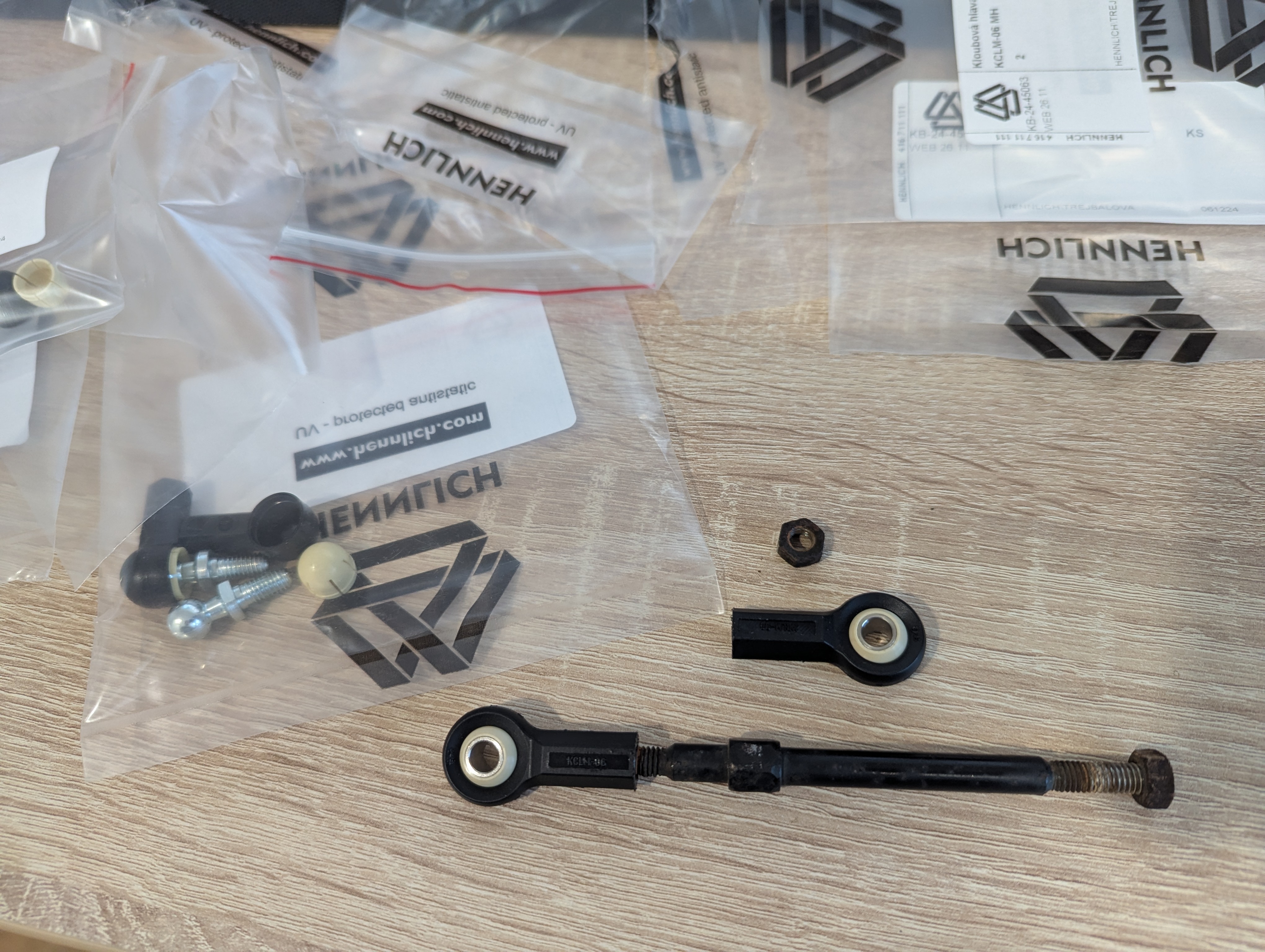

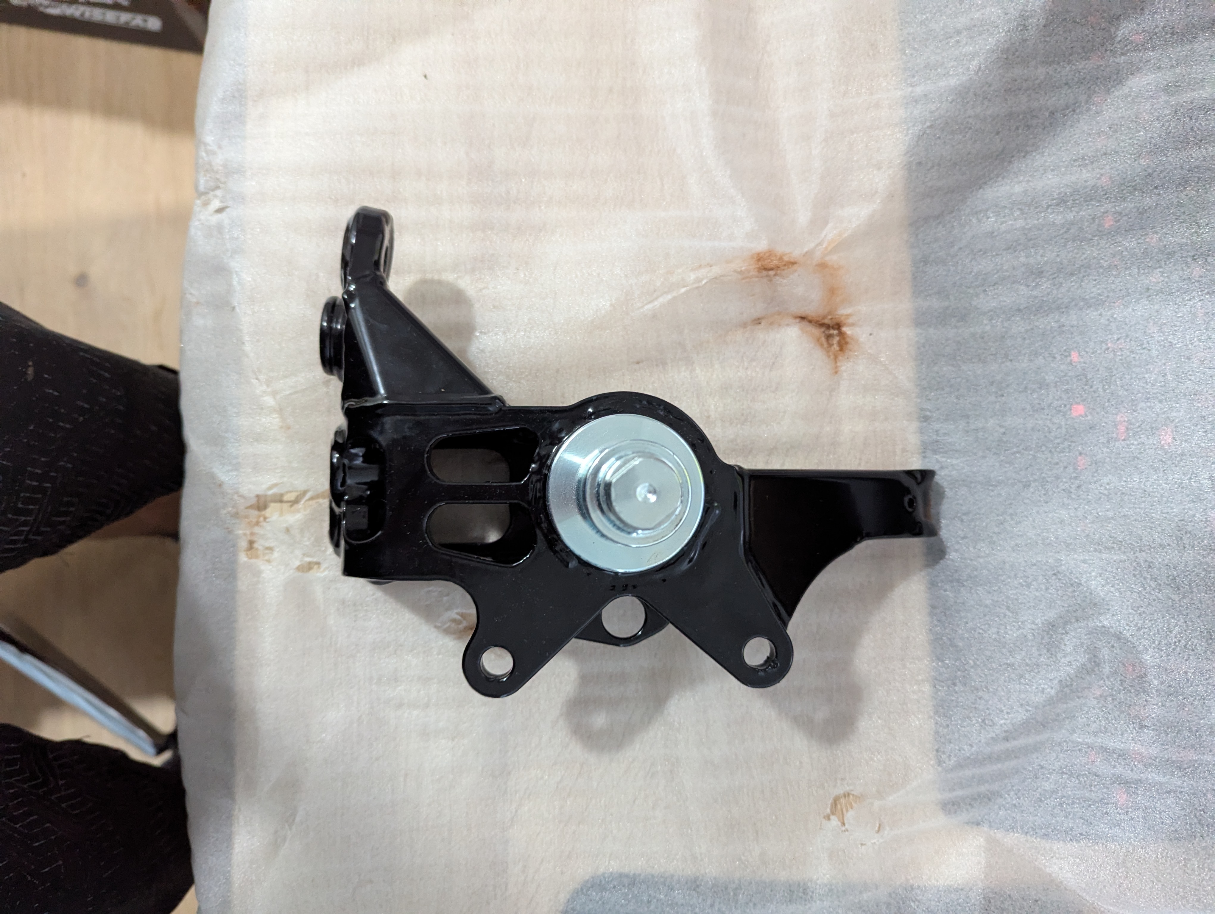

No a v mezičase si hraju se světlama. Musel jsem rozebrat mechanismus vyklápění aby se daly jednotlivý díly opravit a nalakovat, takže musím vyrobit nový panty. A protože kulový čepy mechanismu štělování se uplně rozpadly, musela se zapojit i 3D tiskárna. Prototypy zatím vypadají nadějně, rozhodně lepší než zdrhovací pásky, který to držely pohromadě doteď :D

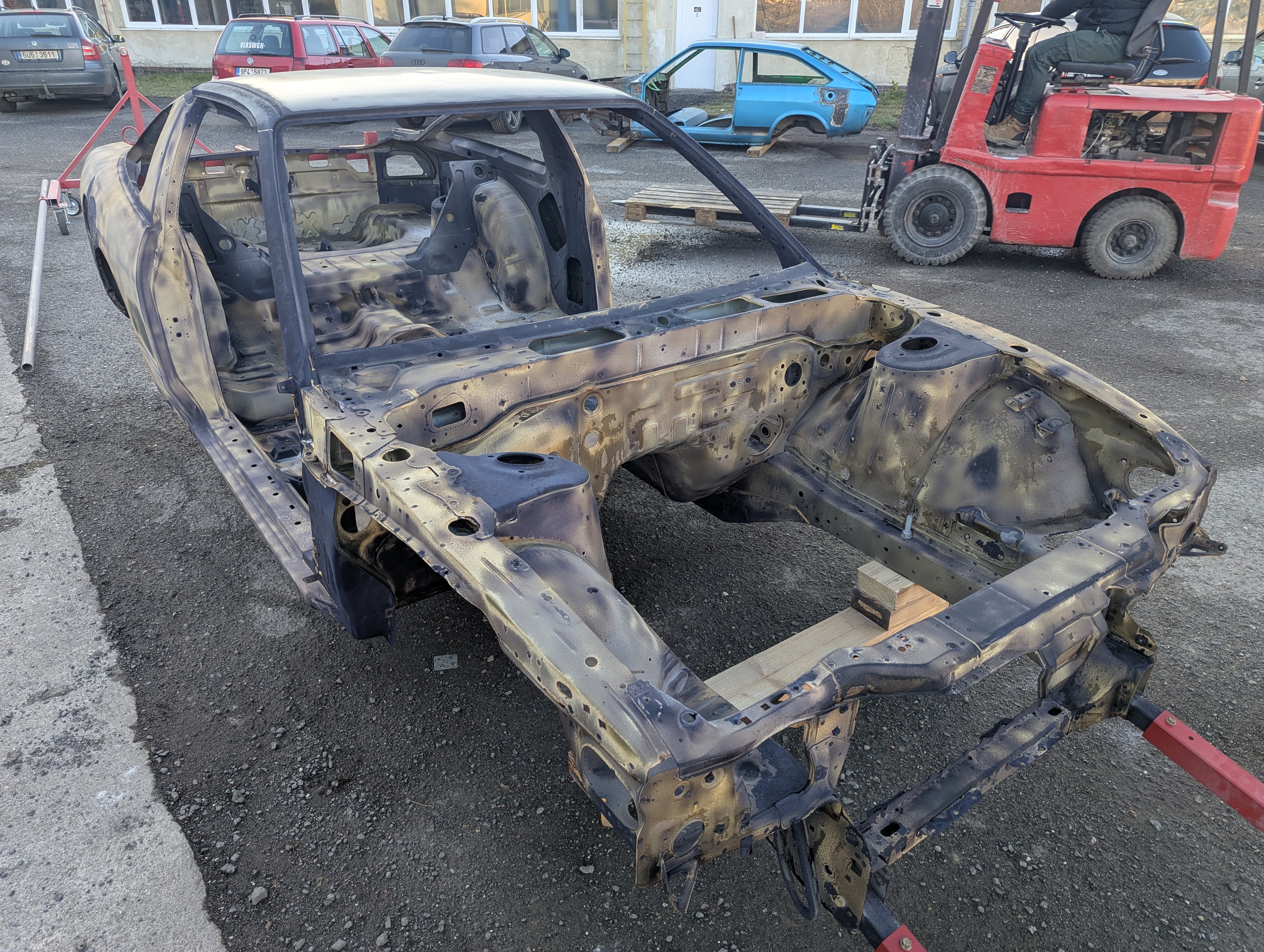

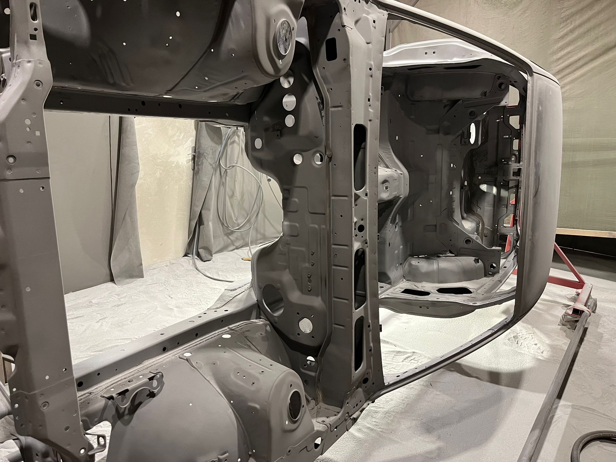

Příspěvek od Phasor » 25 pro 2024, 12:34

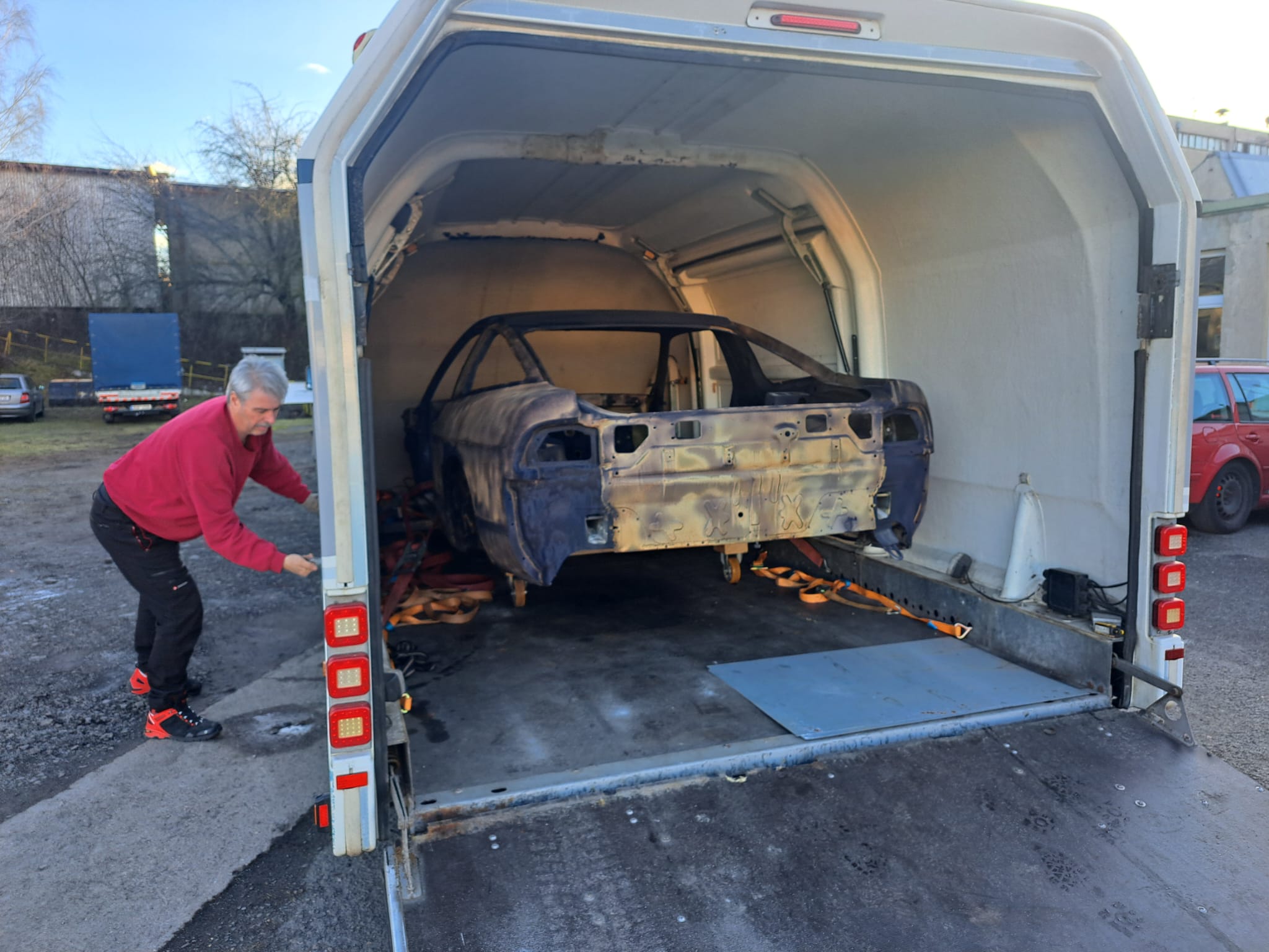

Nakonec se po všemožných zdrženích podařilo 23.12. odvézt opískovanou kastli ošetřenou pasivátorem koroze na klempířinu, což byl můj hlavní cíl na letošní rok :!:
Co se zjistilo je, že auto někdy historicky asi potkalo svodidla pravým bokem, zadní blatník je rovnanej - je to vidět na barvě po pasivaci. pravý dveře měly taky drobný šrám, ale tam nic hroznýho, a přední blatník taky trochu utpěl. Lemy místy opravované na obou stranách. Jinak klasika pár otvorů ve spojích podlahy blatníků a firewallu, jinak to vypadá zachovale. Ale jsem rád že jsem se to rozhodl nechat vyčistit komplet, i za cenu toho, že to celý projekt dost protahuje.
Co se bohužel nepovedlo je, ze i pres velkou opatrnost kolem střechy došlo při pískovaní střešního nosníku k jejímu mírnýmu zkroucení... Ale naštěstí by to mělo jít zachránit celkem nedestruktivně, takže spíš zkušenosti do budoucna. Kromě toho pískování, pasivace, chemický odlakování některých dílů a práškový lakování naprosto profesionální.

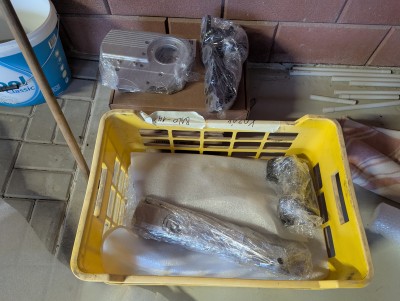

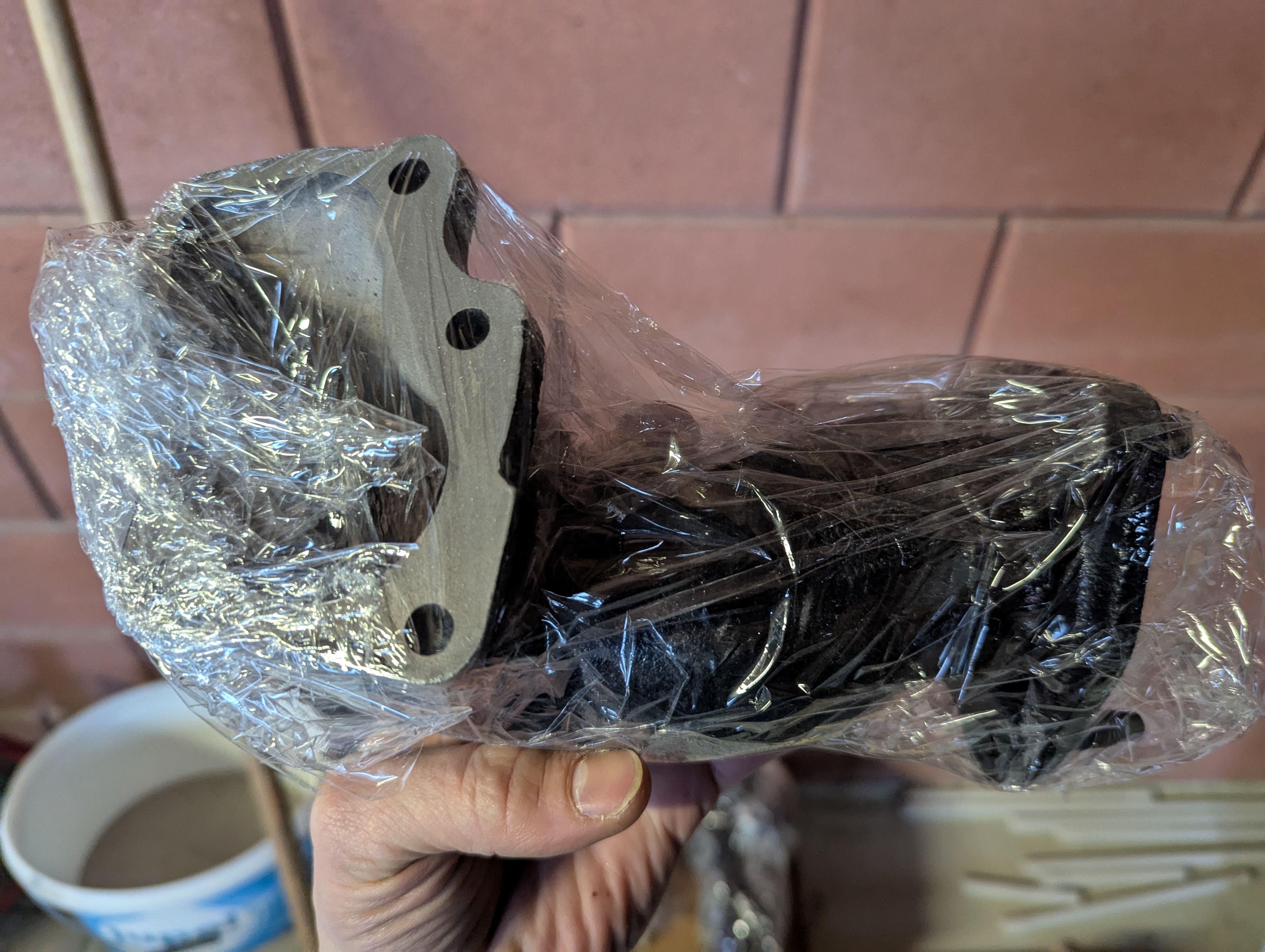

Tady ještě pár fotek hromádky čistých věcí, která se začíná tvořit :smt001 Část věcí už je hotová, část ještě čeká další procesování.
Opískovaný a zabalený hliníkový díly, kryt řeneme, víka vaček a tak. Půjdou do původní barvy, nic zběsilýho.
No a původní svody v dobrým stavu a koleno taky parádně vyčištěný, zvenku high temp černá (500°C+).
-> Tady jsem bohužel asi nachytal sám sebe na další nezkušenost... Exatherma je opravdu jen do 500°C, a to se bojím na CAčku na svodech přelezu. Na motorky to dávají na válce i výfuky, tak jsem o tom moc nespekuloval, ale jak to teď trochu zkoumám tak se bojím co to může udělat. Asi to bude muset dolů a místo toho keramika :|

raddy
Příspěvky: 161
Re: Phasor - Nissan 200SX S13
Příspěvek od raddy » 25 pro 2024, 23:40
oem koleno by som tam fakt nedaval....EGT pred turbom dosahuje cez 900st, zvonka zvodov to cez 500st bude,specialne pod naterom.
Phasor
Příspěvky: 98
Registrován: 15 dub 2016, 10:02
Příspěvek od Phasor » 26 pro 2024, 10:45
Jasný no, mě to bohužel nedošlo kolik tam může být, jak jsem doteď EGT pořádně neřešil... Tak se to zase odlakuje a přijde na ně něco odolnějšího. Ale počítám, že nemá velkej smysl je nahrazovat zatím, na výkon co plánuju.
Co se toho kolena týká, máš nějakej tip na kvalitní alternativu? Já bych tam taky rád dal něco míň restriktivního, ale měl jsem v ruce dvě aftermarket nerezový kolena a jedno nepasovalo absolutně a druhý ve mě nebudilo úplně důvěru co se zpracování týká... Ale už je to pár let, tak zkusím kouknout co je za možnosti teď.
raddy
Příspěvky: 161
Příspěvek od raddy » 26 pro 2024, 13:06
oem koleno je vyslovene nevhodne,idealne riesenie je doniest ho niekam do dielne a povedat ze chces to iste,ale s hladkou ohnutou trubkou,moze byt kvalitna nerez,ale uuuplne v pohode adekvatna ocel,majsterko bude rad ze sa nemusi mrdkat s nerezou.
oem zvody nie je potrebne nicim natierat,ak chces ochranu pred salanim,daj si tam pekny plechovy kryt....
jo a skontroluj na oem zvodoch ci nemas praskliny na prepazke v prirube na turbo,mne sa to tam ulomilo a prebehlo cez turbinu...
