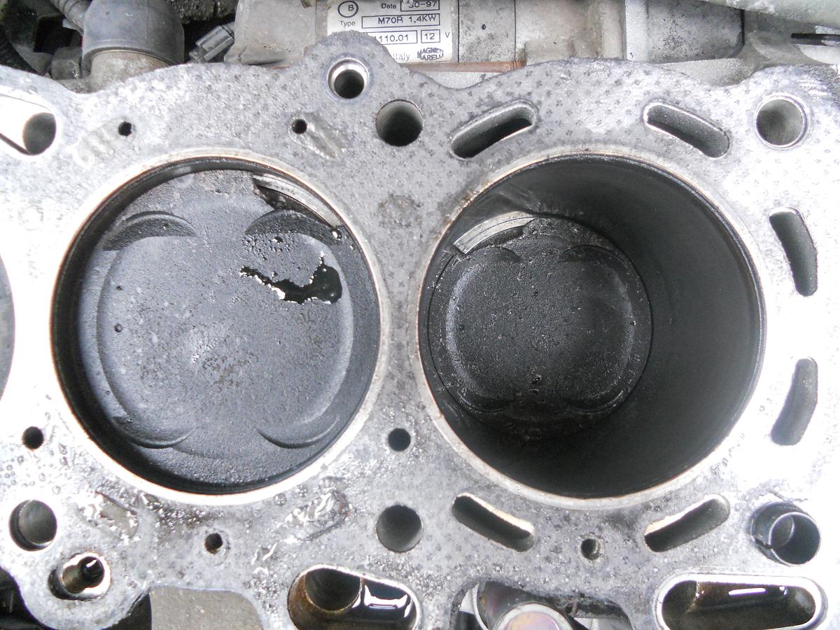

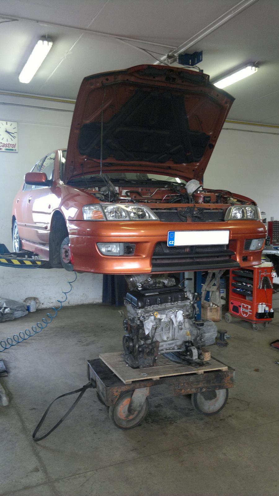

...tak musím taky malinko aktualizovat
VE jelo krásně, bohužel jen pár kolimetrů a nevydrželo to mezikruží na 3 a 4 válci + na 4 válci praskl kroužek...
Nyní je v Primce motor nový a čekám na ECU, WB lambdu, výfuk 70mm Magnaflow, termopásku jelikož praskly svody a při rozmotávaní se rozpadla...
Díly by snad měly dorazit do 14 dnů a pak konečně dáme s Peetem race

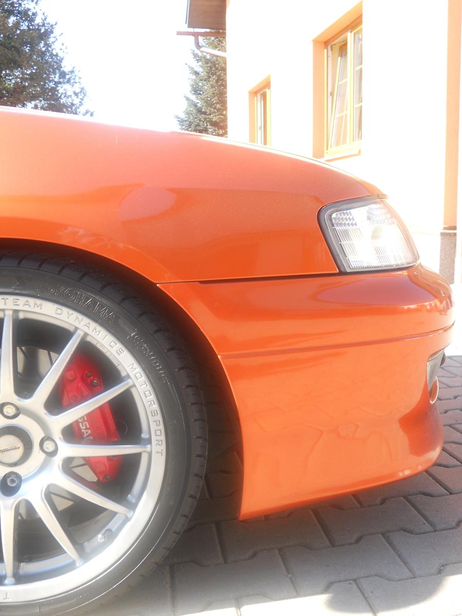

Nové foto s kolama, ještě s původním VE...

hele máš pod kolama podložky nebo ne? a tyhle brzdiče tam jdou bez redukce?
OLD school japan CARS
Re: JudyN15 - Nissan Primera GT
Jo, vpředu jsou 2,5mm podložky, jinak by se bohužel nevešly a nechtělo se mi posouvat brzdič z osy.Bobeš píše:hele máš pod kolama podložky nebo ne? a tyhle brzdiče tam jdou bez redukce?
Brzdič je bez redukce a na 1mm podložce aby byl vystředěný - montáž bez obtíží...
Nissan Primera P11 GT SR20VE
Tak to máš ok.... já musel dát 19mm (stačilo by 15 ale to by nešlo kvuli matkám co drží podložku) ale vyšlo to akorát zároven s blatníkem. Musíš tam mít jen tyhle kola nebo mužeš dát i menší?...... zimáky
Vlezou se tam 16" ale musí mít vhodné ET a tvar paprsku. 15" už asi ne, zkoušel jsem troje a bez úspěchu, zkouším ale dál, protože by to bylo ideál na zkrácení převodů + slick...

Nemáš tušení z jakýho důvodu ti to VE odešlo?
