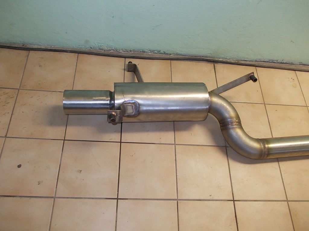

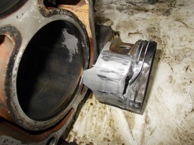

tak poslední dobou spíš auto je pořád v nějaké dílně garáži a pořád se něco ladí od toho co se zvedl výkon to už nejezdí jako nějaká golf jak mi řek Douda :-) ale jako GT :-) s řídící jednotkou mines si auto opravdu šlo na letišti tady u nás (všechov) jsem měl čest vyzvat na sprint chlápka co měl M5 5.0 V8 na brzdě 420hp a dostal na prdel ani nakonci mě už nechytil a to letiště má víc jak 400m tak mě to trochu potěšilo a zahřálo u srdíčka ale za tejden na to se mi propálil píst takže jsem zase dojezdil tedka vymýšlím jak udělat pořádně motor a necpat do něj moc peněz nejsem přece milionář :-( tady nějaké foto co se stalo bud čerpadlem slabým a nebo vstřikovačem protože jsem měl trochu přitažený tlak paliva a asi začal prokapávat. nyní už mám i nový výfuk potrubí 76mm plně průchozí ze zadním koncem foto přidám příště vařený doma z nerezu profi svářeček dělaný přesně na auto podle představy jeden nerez vlnovec a co nejméně zakroucení :-)

tady dávám foto výfuku ještě nemá rozleštěné sváry.... další foto pístu :-)

Sváry

Ahoj, co jsi použil za trubky? Průměr a tloušťku stěny prosím :)
EDIT: rozlepil jsem líná víčka a dočetl se, nicméně tloušťka stěny by mne i přes to zajímala. Jinak moc hezky vařený, třeba někdy uslyším naživo :)
