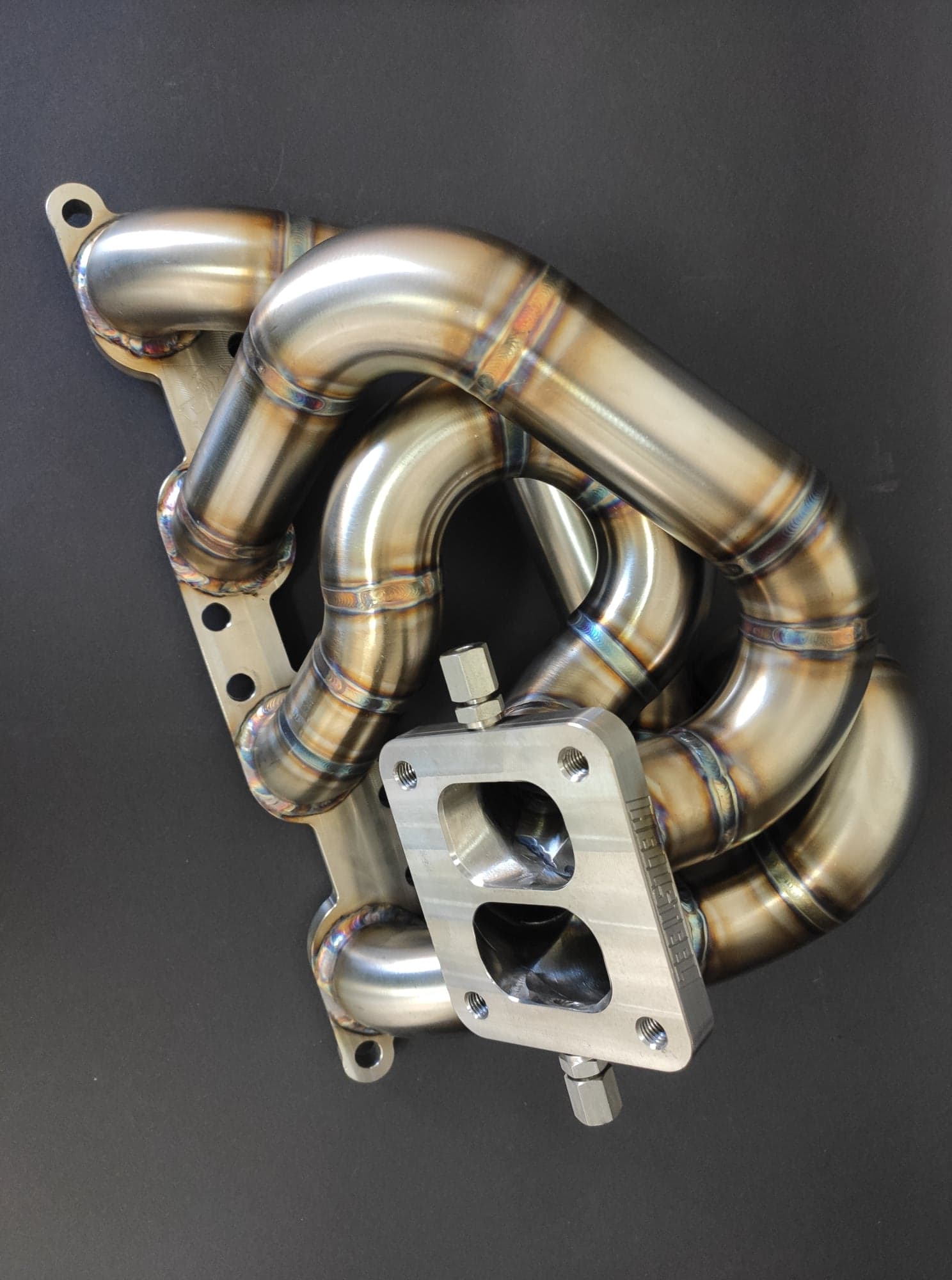

Projekt se teď moc nepohl, čekám na dokončení x dílů a taky v sezóně je to náročnější si na to najít čas. Alspoň svody už jsou hotové. EGT senzory jsou na každé straně kolektoru před turbem, kde díky tlaku by měla být nejvyšší teplota a měl bych dvěma senzory znát teplotu ve všech válcích, není to nejideálnější řešení, ale 4 EGT senzory už jsou trochu overkill pro tuhle stavbu, zvlášť když jednotka podporuje 2 a pro další 2 bych musel využít porty pro něco jiného, ale i tak se asi nevyhnu dvěma PMU jednotkám.
Příspěvek od 200sxfabi » 08 srp 2022, 21:21
Umělecké dílko :smt007 krása

Musel sem si na ně počkat, ale vypadají přesně jak jsme se dohodli, tak jsem víc než spokojený a cena dobrá na tu všechnu práci co s tím měli.
můžete je najít na instagramu pod @hellsteelcom

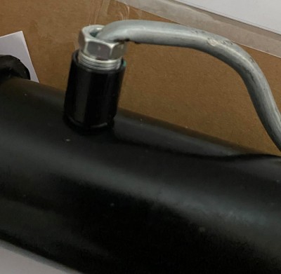

Podařilo se mi sehnat vzácnost a to řízení z s13 Hicas verze, jedná se sice o aftermarket a ne origo, ale sehnat origo je tak trochu problém, takže jsem byl rád i za aftermarket.
Rozdíl je v počtu otáček od dorazu. LHD řízení S13, S14 má poměr 17.0:1 (to jsou cca 3 otáčky od dorazu k dorazu), LHD S13 Hicas má 14.9:1 (to je 2,6 otáček od dorazu k dorazu). Není to extrémní zlepšení, ale v kombinaci s upravenými těhlicemi bych se mohl dostat na 2,1-2,3, což už je použitelné (v případě sériových dorazů, je možnost pak zvětšit rejdy, ale to není pro moje použití třeba, dorazy jsou nastavitelné díky IKEYA FORMULA spodním předním ramenům).
trubky na řízení během přepravy dostaly ránu, ale snad to bude ok, kdyžtak se vymění. Na s13 sem měl ty trubky v o dost horším stavu (stálé výměny motorů) a vše fungovalo.

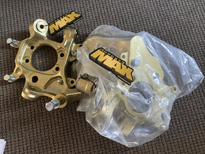

Podařilo se mi sehnat jednu z posledních sad zadních těhlic od Parts Shop MAX, bohužel v Evropě už nebyly, tak šli z US.

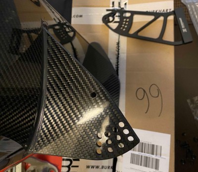

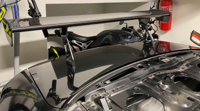

Křídlo z Německa dorazilo, konkrétně od Burkhart Engineering, původně je to GT4 křídlo na M3 a M4, má certifikaci TÜV pro použití na silnici, což beru jako velikou výhodu oproti jiným japonským (možná i hezčím) křídlům. Ale tohle křídlo je ozkoušené, je pevné, lehké (bez nožiček má křídlo 2350g), používá se na závodní dráze, generuje slušný přítlak (stabilita ve vyšších rychlostech není zrovna silná stránka s15), je nastavitelné a líbí se mi zpracování. Takže jsem spokojený.
