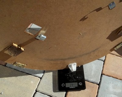

Tady nějaké váhy po redukci:

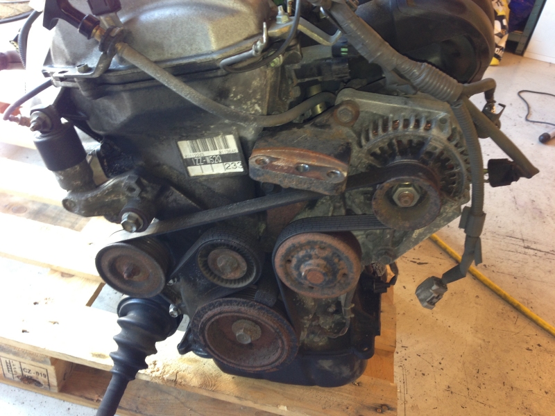

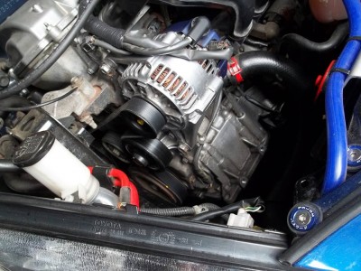

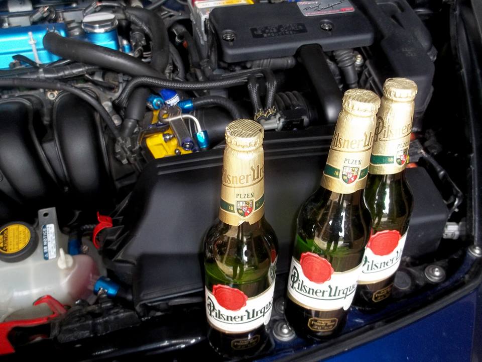

Příspěvek od TRD » 27 zář 2015, 14:35
Konečně dorazil řemen...tímto děkuji strejdovi Joe Kovar za objednání a dovoz a hlavně že za to nic nechtěl...ani za řemen. Takže má u mě spoustu piv!!!

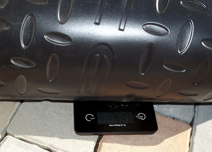

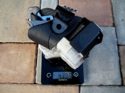

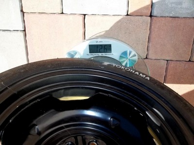

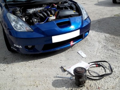

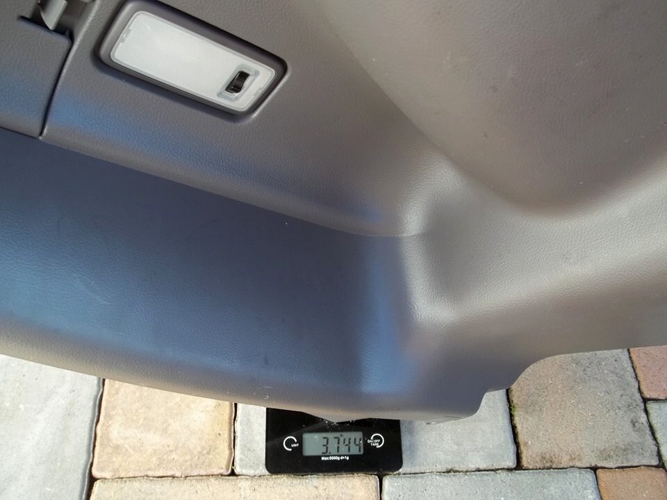

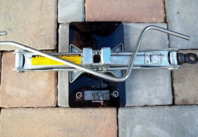

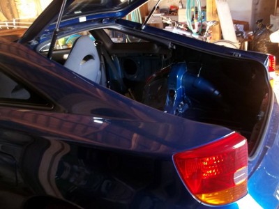

Příspěvek od TRD » 01 říj 2015, 16:31

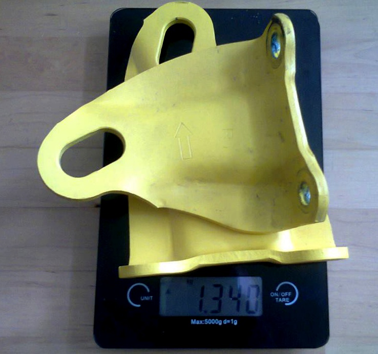

Takže je dole cca něco přes 70 kg
-kompresor klimatizace (5,9kg)
-trubky klimatizace (naváženo)
-výměník klimatizace (5,09kg)
-hever (4,54kg)
-kryt rezervy (1,4kg)
-rezerva (12,6kg)
-zadní opěrky (9kg)
-zadní sedáky (6,36kg)

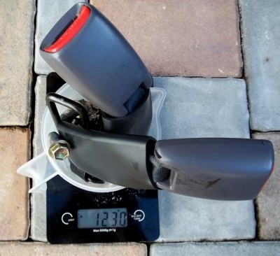

-pásy, spony, šrouby atd... (5,62kg)
-zadní stěna kufru (0,97kg)
-pravá stěna kufru (3,74kg)
-levá stěna kufru (4,43kg)
-pravá stěna u zadních sedaček (1,1kg)
-levá stěna u zadních sedaček (1,2kg)
-zadní reproduktory (1,3kg)
-zadní přihrádka v kufru (2,05kg)
-gum. vana kufru(0,5kg)
-plato (2,8kg)
-zadní stěrač+motor(zatím nevyndán) (neváženo)
-zadní tažný oka (1,34kg)
Vyndáním chladiče klimatizace se zlepšilo i chlazení motoru jelikož byl umístěn před chladičem motoru.

TRD
Příspěvek od TRD » 01 říj 2015, 17:36
jagy píše:V cem je ten remen lepsi/jiny, ze musel jit z USA? :) Jinak pekna prace, 70kg uz jde poznat. :smt023
Je stejný, ale nemohl jsem nikde najít rozměr na tohle. Buď to bylo s klimou a když bez, tak to mělo zase el. servo a jinej průměr servo řemenice. A v MWR mají sice nějaké číslo u toho výrobku, ale podle toho to také nešlo dohledat.
A nechtěl jsem jim psát mail aby mi poslali rozměr a objednám si to tady. Pak jsem také slyšel rady jak to měřit provázkem, ale i rady jak je to nepřesné. A nechtěl jsem dělat pokus omyl, tak takhle to byla jistota.
Jinak dík a ještě pár kilo je v záloze a ty půjdou asi také dolu. Zkusím pak ještě zvážit celé auto, ale musím někde kde je to přesné. Kdysi jsem v kovošrotě nechal zvážit a naměřili 1080kg a teď je dole 70kg a vážil jsem jinde a tam 1060kg...někde je chyba :) Takže tipuju tak 1010kg ale uvidíme. Cipajs se mi zdá, že naměřil 1070kg se vším (myslím) , tak to by už bylo 990kg. Prostě, chce to přesnou váhu na celé auto. Každopádně chci dosáhnout třímístného čísla :)

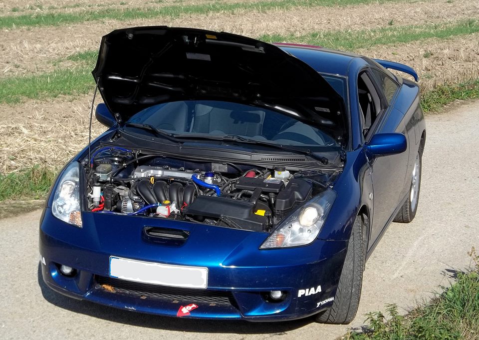

Příspěvek od TRD » 11 říj 2015, 20:32
Sehnal jsem jinou kapotu. Moje je po celolaku, takže vrstev jak srač..., vespod poškrábaná, vyrezlý oko zámku, pak jeden nepatrný zlom nahoře a bylo vidět, že u levého světla je i kitovaná. Navíc zespoda modrá barva sice orig jedna vrstva, ale né úplně po celé ploše...nedostříknutý. Tahle je z prvavostranný...takže má návody v japonštině, neber to :) Zezhora je pár vad, ale po vyleštění to není moc vidět, někdy i vůbec, zespod jak funglovka, oko zámku minimum opotřebení.
Buď zůstane černá a nebo se stříkne do modrý (pouze ze shora) A bude sice po druhém laku, ale nová. Stará by už měla vrstev...

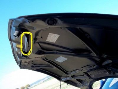

Příspěvek od TRD » 11 říj 2015, 20:38
Má to navíc nějakou gumu...viděl jsem jich víc, ale tohle tam buď nikdy nebylo a nebo jsem to možná jen vždy přehlédl. Dosedá to na airbox, na hranu kde je vstup pro vzduch. Haupna je tam zavřená a doťesněná, takže to tam je možná proto, aby to nepřisávalo teplý vzduch z motoru. No pro něco to tam dávali :) Haupna je ze 2zz-ge, ale ty mají stejné airboxy jako 1zz-fe a až na motor je pod kapotou vlastně stejné vše.

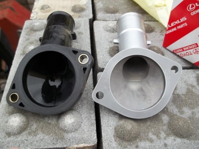

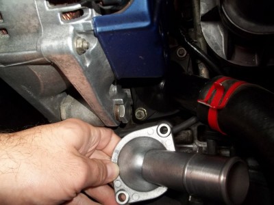

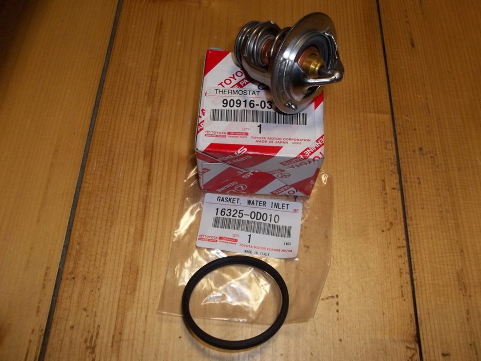

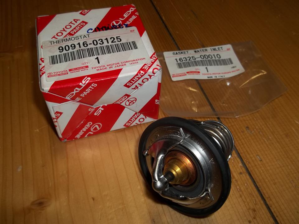

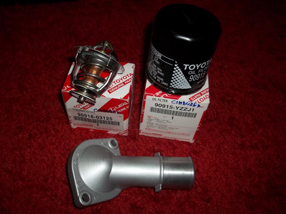

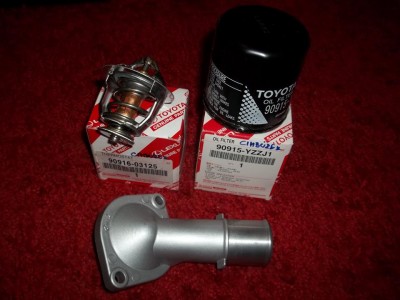

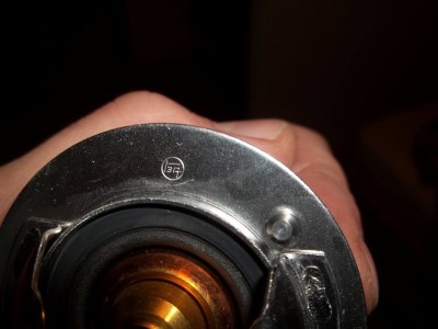

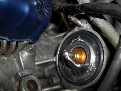

Příspěvek od TRD » 05 úno 2016, 00:39
Něco málo...dal jsem novej termostat s těsněním, chladící kapalinu, olej, filtr... A ten plastovej díl jsem nahradil kovovým.

Příspěvek od speedy_s » 05 úno 2016, 11:25
teda s tim řemenem, raději vymyslet volnoběžnou kladku místo AC, aby jsi měl větši kontakt na řemenici vodního čerpadla.. pokud je to teda vodní čerpadlo, ale zdá se mi to tak
TRD
Příspěvek od TRD » 06 úno 2016, 23:48
speedy_s píše:teda s tim řemenem, raději vymyslet volnoběžnou kladku místo AC, aby jsi měl větši kontakt na řemenici vodního čerpadla.. pokud je to teda vodní čerpadlo, ale zdá se mi to tak
To byla první věc co jsem řešil, než jsem to udělal. Říkal jsem si jestli to bude stačit, když ten řemen jen "lízne" tu řemenici vodní pumpy.
Pak jsem si ale vzpomněl na MR2, která se dělala na tozdíl od celici i bez klimy a má to taky takhle řešený. Tak snad to stačí, když je to orig na autě z výroby. Jen jsem nemohl použít stejnej řemen jako je na MR2...MR2 má elektrické servo a to má jinej průměr řemenice než já na hydraulickém servu.

Příspěvek od pexo » 07 úno 2016, 14:08
vodna pumpa ma maly odpor, nemyslim ze tam bude problem.

TRD
Příspěvek od TRD » 08 úno 2016, 04:55
pexo píše:vodna pumpa ma maly odpor, nemyslim ze tam bude problem.
Pokud by byl, měly by ho i skoro všechny MR2 poslední gen.. Dělali se většinou bez klimy.

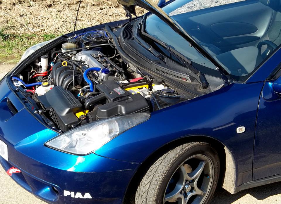

Příspěvek od TRD » 03 bře 2016, 20:22
takže kurde NO PROBLEM!!! :D
TOYOTA CELICA ZZT230VVT-i

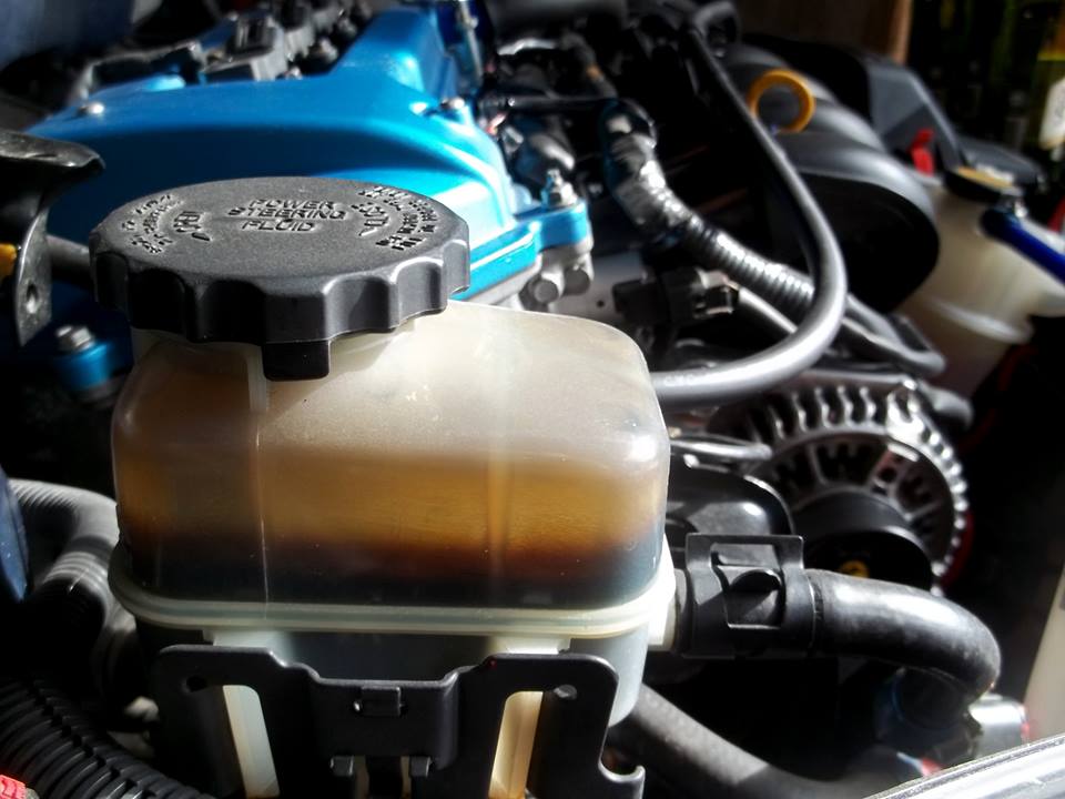

Příspěvek od TRD » 11 dub 2016, 17:56
Poslední náplně co zbývají + vyčištěná nádobka na servo a anodizované spony. Nová stojí 6500,- :) Tímto děkuji Idahovi za tuto, kterou jsem si vyčistil (louhem, peroxidem, benzínem, jarem, savem...nic nezabralo, takže jsem to udělal speciálním kartáčkem :))!
Uvnitř jako nová, sítka uvnitř také.
Stará (to uvnitř neni hladina, ale nějaká usazenina):
A ty nejdůležitější náplně!!! :D
