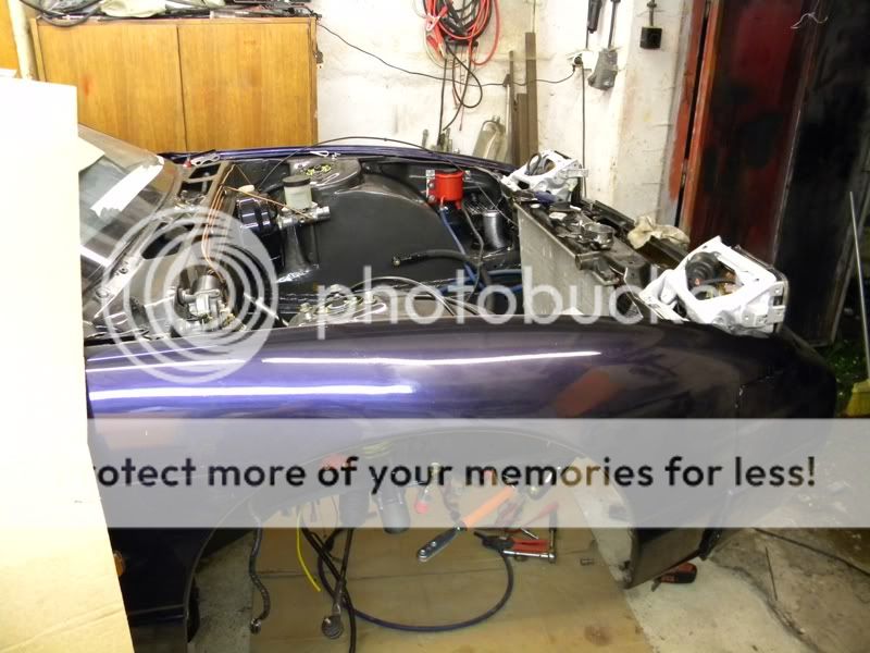

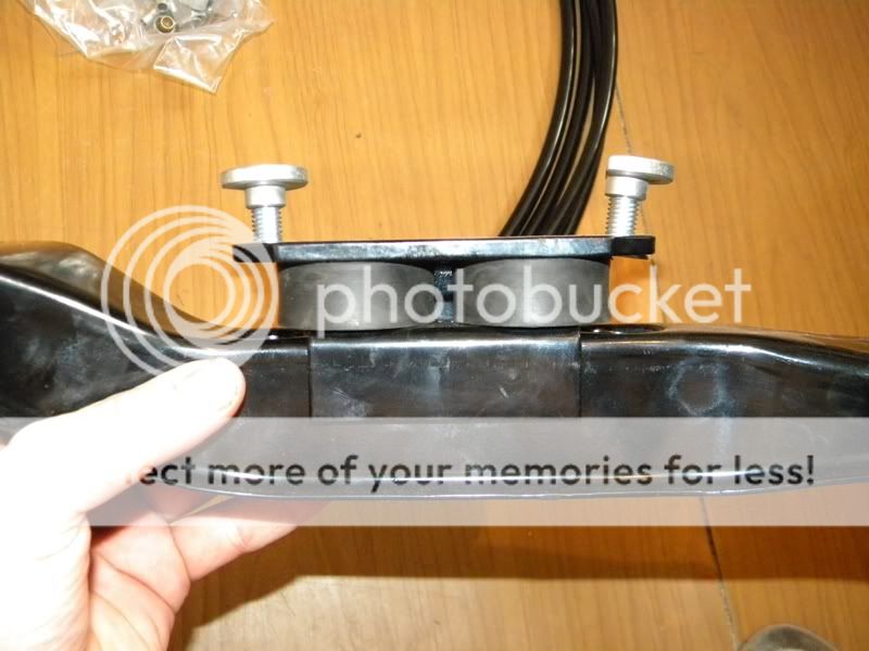

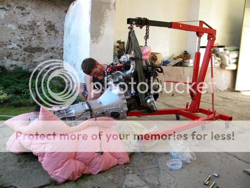

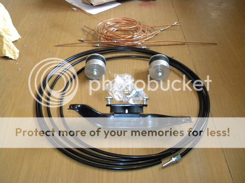

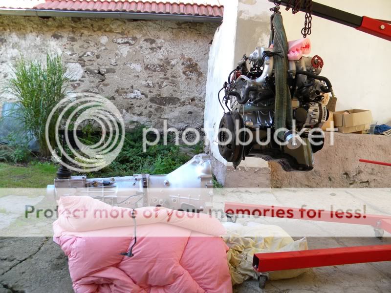

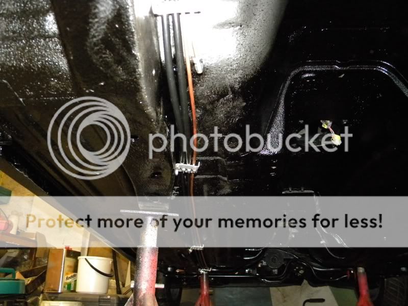

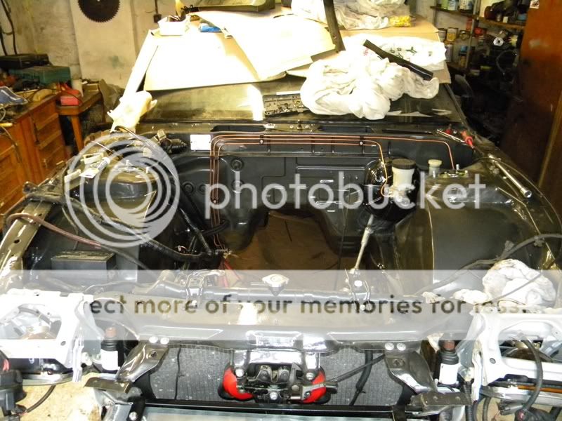

Po sto letech nějaký novinky :) .
Extra extra tvrdý silenbloky motoru a převodovky, palivový a brzdový trubky.
Roztahal sem potrubí a dokonce týdne tam šoupnu motor :)

Qvale- nojo jsem zkušební králík :lol: . Mára má o něco měkčí a s motorem skoro nehneš, tak uvidim, ale aspoň to bude tlumit vibrace a tuhost přitom bude veliká. Pořád lepší, než to hodit na hliník :D

Příspěvek od Koudy » 15 srp 2011, 20:24
Možná tak nějakej v září :lol: . Sakra nějak se to všechno táhne. Už sem skoro před zprovozněním a přitom mě to přestává bavit. Asi je to tím, že si nepamatuju, jak se v tom jelo.

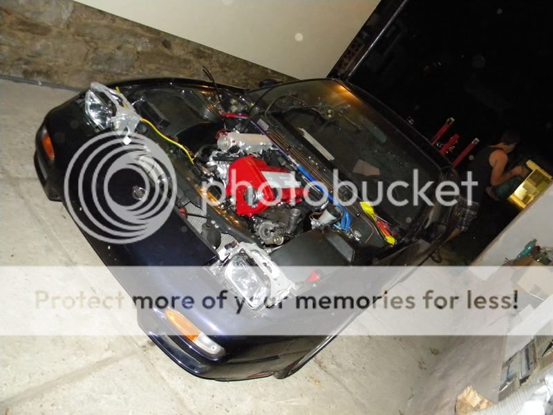

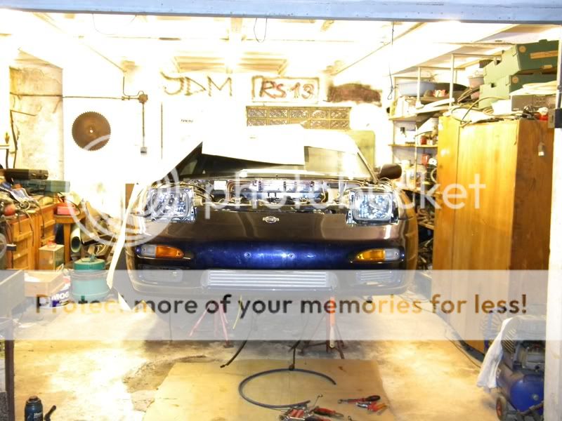

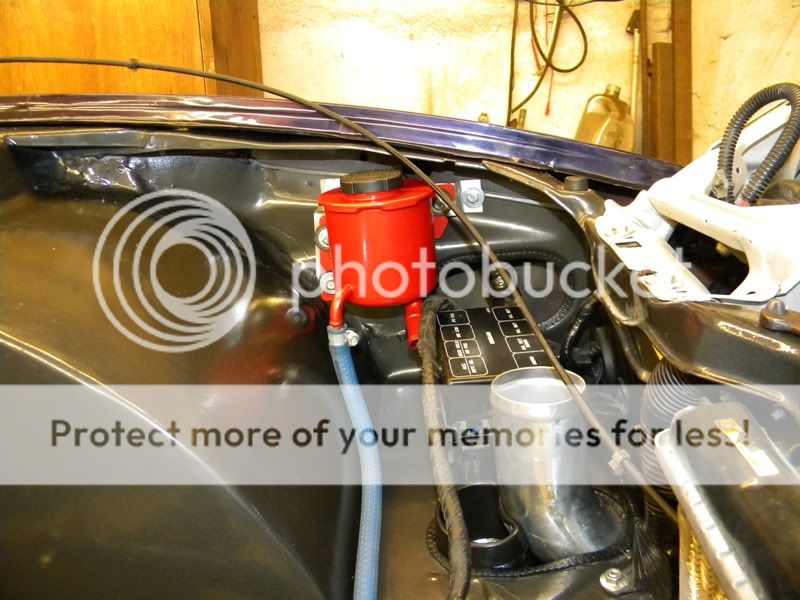

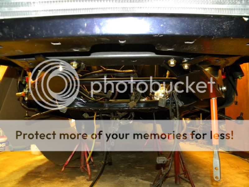

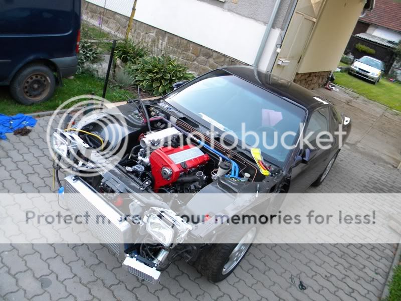

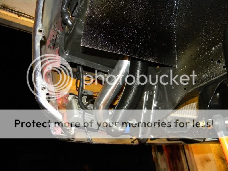

Tak se trochu pokročilo.
Boro :lol: :lol:
Taky sem jeden z mála, co meje auto v garáži :lol:

Příspěvek od 200sxfabi » 16 srp 2011, 21:46
No vida už se to začiná vypadat :) ....co chladič ? zkoušel jsi ho už napustit nebo natlakovat jeslti neteče ??....ja ho nikdy nezkousel mel jsem to v planu ale nestihl jsem to.kdy pujde motor dovnitr ? a first start ?

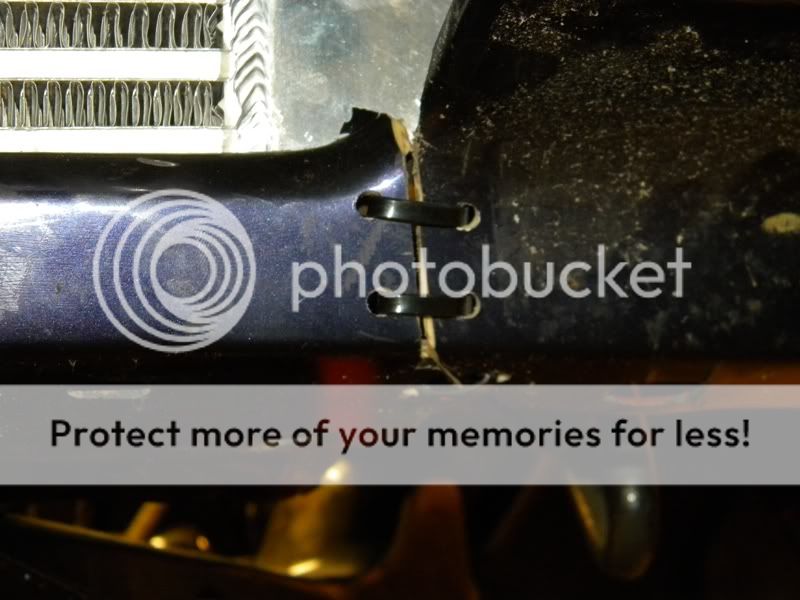

Ooooolalaaa, zipties, to je pekny.... :smt007

Příspěvek od Koudy » 16 srp 2011, 22:18
Chladič sem ještě nezkoušel, možná ho vyměním za celohliník.
Motor tam šoupnu snad ve čtvrtek a pak se budu pokoušet o nastartování. Ještě čekám na zásilku z Qvalitu :D . Dávám tomu čas do neděle, pak už to prostě vrčet musí :D .
Před chvílí mi známej dovezl vložky do S13 ramen, takže pudou zkombinovat s S14 těhlicema :D .
A pak jen počkat na S14 ramena až se vrátí z úpravy, udělat STK, přihlásit to a čekat kdy se co vysere.
Zipties by tam nebyly, kdybych před dvěma lety nebyl pako a vysral se na origo držáky IC, kvůli kterým to bylo hodně nízko a musel sem spodek nárazníku ufiknout. A že sem to řezal sakra silným kotoučem.
Jo to sem byl ještě mladej a nezkušenej :lol: . Né že by se na tom něco změnilo :lol:

Koudy píše:Zipties by tam nebyly, kdybych před dvěma lety nebyl pako a vysral se na origo držáky IC, kvůli kterým to bylo hodně nízko a musel sem spodek nárazníku ufiknout. A že sem to řezal sakra silným kotoučem.
Taky sem se snažil zachránit nějakym způsobem ten spodek nárazníku, ale hned to upadne. Musíš to hodně složit na zem a pak ani neni vidět, že tam ten střed neni. :lol:

Jestli to upadne, tak to podplechuju snejtuju a zalepím, no a když ani to nevydrží a upadne to, tak to hledat nebudu :D .

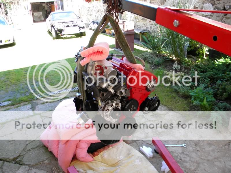

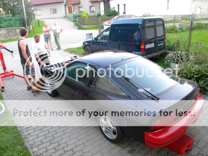

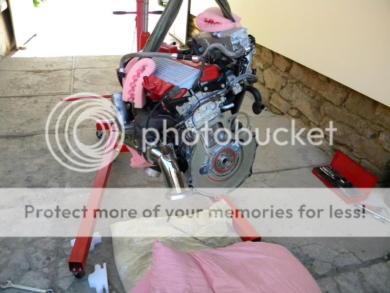

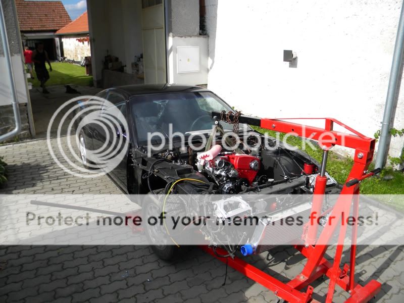

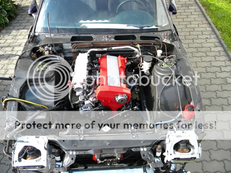

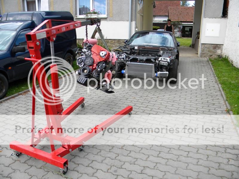

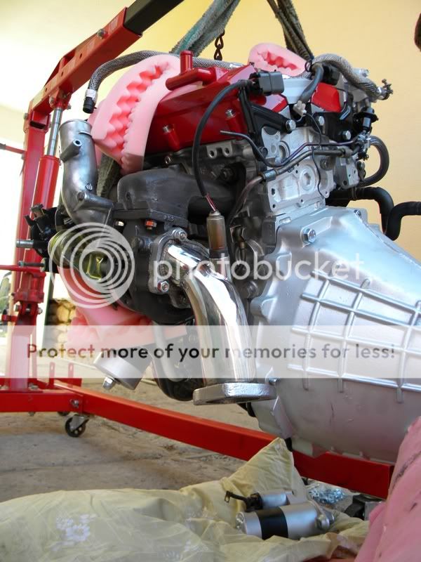

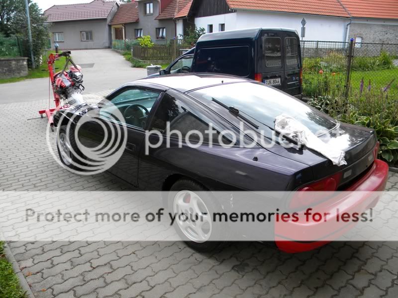

A je tam :D
Obrovský dík Qvalemu, za vynikající spolupráci :smt006 .

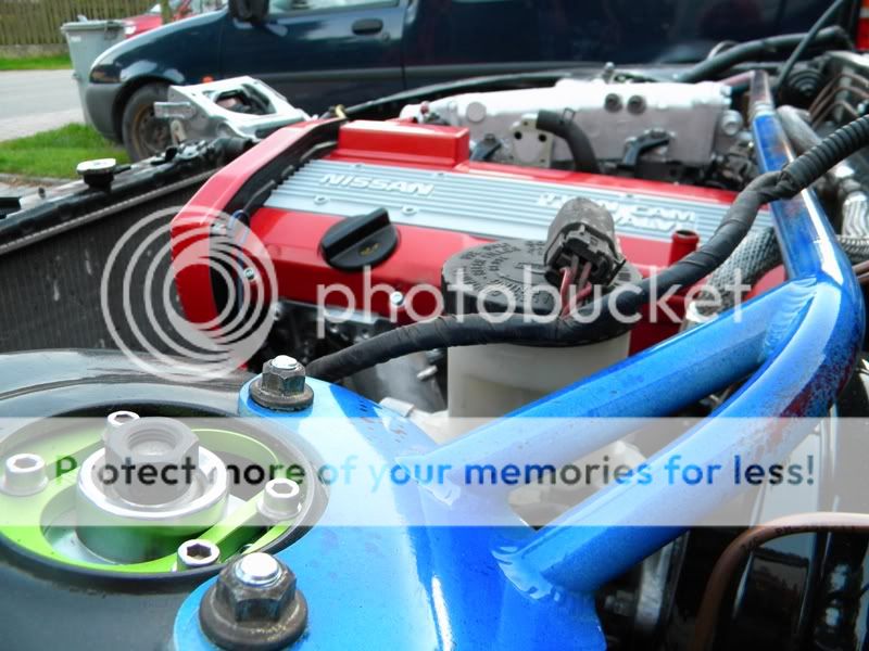

Co to máš za rozpěru? Mě se totiž ta moje nevejde kvůli japonskýmu sání. :-(
Re: Koudy - 200SX S13
Příspěvek od Koudy » 19 srp 2011, 12:38
Vzpěra je Cusco
