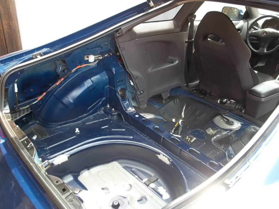

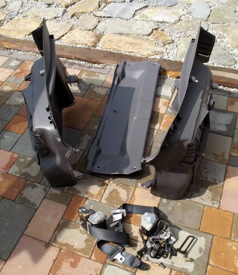

Tak proběhlo weight reduction vol.2
Jinak rezervu jsem prozatím vrátil
...mě strašíš
)) Ale je pravda, že se třeba bude hodit
TOYOTA CELICA ZZT230VVT-i
no začíná to vypadat zajímavě, zajeď potom na váhu
kolik to má v sérii kg?
jinak já rezervu taky nevozím, mám ten opravný sprej a naivně věřím že by mě v případě nouze zachránil
Nezachránil, pokud nezastavíš dost rychle, roztrhá se pneu často na sračku a neuděláš z ní už ani protektor
Jo dík. No když jsem to vážil, tak to mělo přesně 1080 kg bez rezervy, heveru, předních mlhovek, chladiče a trubek na klimu (originál hodnoty by měly být kolem 1100 kg...někde udávají 1075 kg, jinde zase 1200 kg... takže nevímWanix píše:no začíná to vypadat zajímavě, zajeď potom na váhukolik to má v sérii kg?
Teď se shodilo ale zase dost váhy, tak to zvážím pak celé a i jednotlivé díly zvlášť a hodím to pak sem.
Ještě vyndám kompresor klimy, ten také bude něco vážit ...ale až se dokopu k sehnání krátkého řemenu. A ještě bude pár věcí které půjdou také pryč.

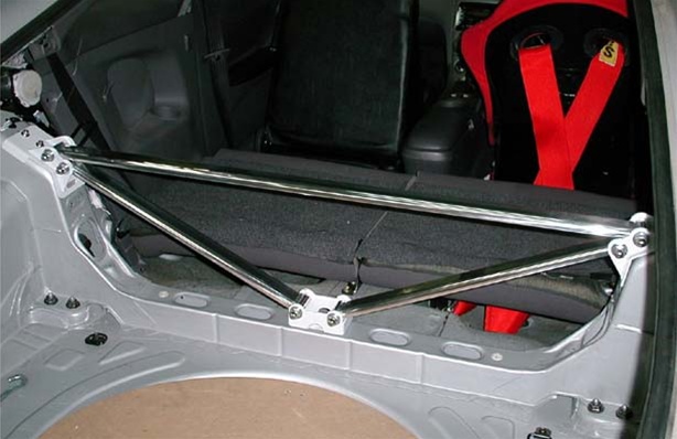

A dozadu pak chci tohle:
Myslíš tuhle viď?
Tahle od BEATRUSH je stejná jako C-ONE (zajímalo by mě kdo to od koho okopíroval
C-ONE je vlastně ta stříbrná...download/file.php?id=6255&mode=view
Ale hlavně by mě zajímalo jaká má větší tuhost...přije mi že ta BEATRUSH oproti TRD. Ale zase ta trd je z jednoho kusu.

Asi to vyjde tak nějak podobně, u TRD je fakt výhoda v tom, že to je prostě jeden tuhý ocelový kus. IMHO Beatrush je montovaná hlavně z jednoho jediného důvodu - snazší doprava, naflákáš to do jedné podlouhlé krabice, navíc lehčí díky hliníku, kdežto TRD je rozměrný mastodont. Kdyby na to přišlo, tak není takový problém nechat si udělat kopii Beatrush i tady v ČR - když na to mrkneš, tak vlastně potřebuješ jen ploché železo na montážní body, uzavřený ALU profil na vzpěry a na jejich konce navařit kousky trubky pro provlečení pevnostních šroubů.
Měl jsem Cusco výztuhy a ta výroba není tak snadná. Nejsou to "jenom" obyčejné navařené trubky
Prostě nedosáhneš výsledků jako s originálem Cusco, C-ONE nebo TRD.
Výroba v ČR bude nejsnadnější a nejlevnější, protože sehnat C-ONE nový už nejde (resp. značka zanikla) a TRD je pokud se nepletu vyprodaná, takže sledovat aukce...
Ano, TRD už už se nevyrábí, jedna byla na prodej cca měsíc nebo dva zpátky, vycházela včetně dopravy a poplatků do 5ti tisíc CZK. C-ONE objednat nová taky nejde, Beatrush nejspíš vyrábí "kopie" C-ONE s ohledem na fakt, že C-ONE neexistuje. Kolik by vyšla přímo z Japonska nevím, musel bych zjistit (na ebay s dopravou lehce pod 7k).

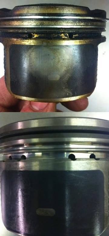

Jinak tady zasílám fotku pro objasnění tajemství ohledně motorů 1ZZFE
1.Píst nahoře (rok99-03) a dva mazací kanálky ve drážce na kroužek...takže čtyři.
2.píst dole (03-) a čtyři kanálky na kroužek...takže osm.
Jednoduché, málo mazání, kroužek se zapeče, nemaže a nikasil ve válcích mizí a mizí a mizí....
Pak se to odbrousí, vyvložkuje, nahodí písty co jsou dole a jezdí se a olej nemizí a nemizí a...
Tak stručně popsáno:)
Kdo chce, může to rozepsat více do podrobna.

No celkově stim měla Toyota problem u více motorizací .
Takže od roku 2003 jsou motory OK ? Toyoty zas tolik nedelam tak by me to zajimalo už kvůli dovozu z DE pro lidi .. .
Nevím jestli u více, ale u 1ZZ ty první motory pár let po výrobě a pak to vyřešili těmi písty a je to ok.
Nicméně, když se to vyvložkuje, tak je po problému navěky.
