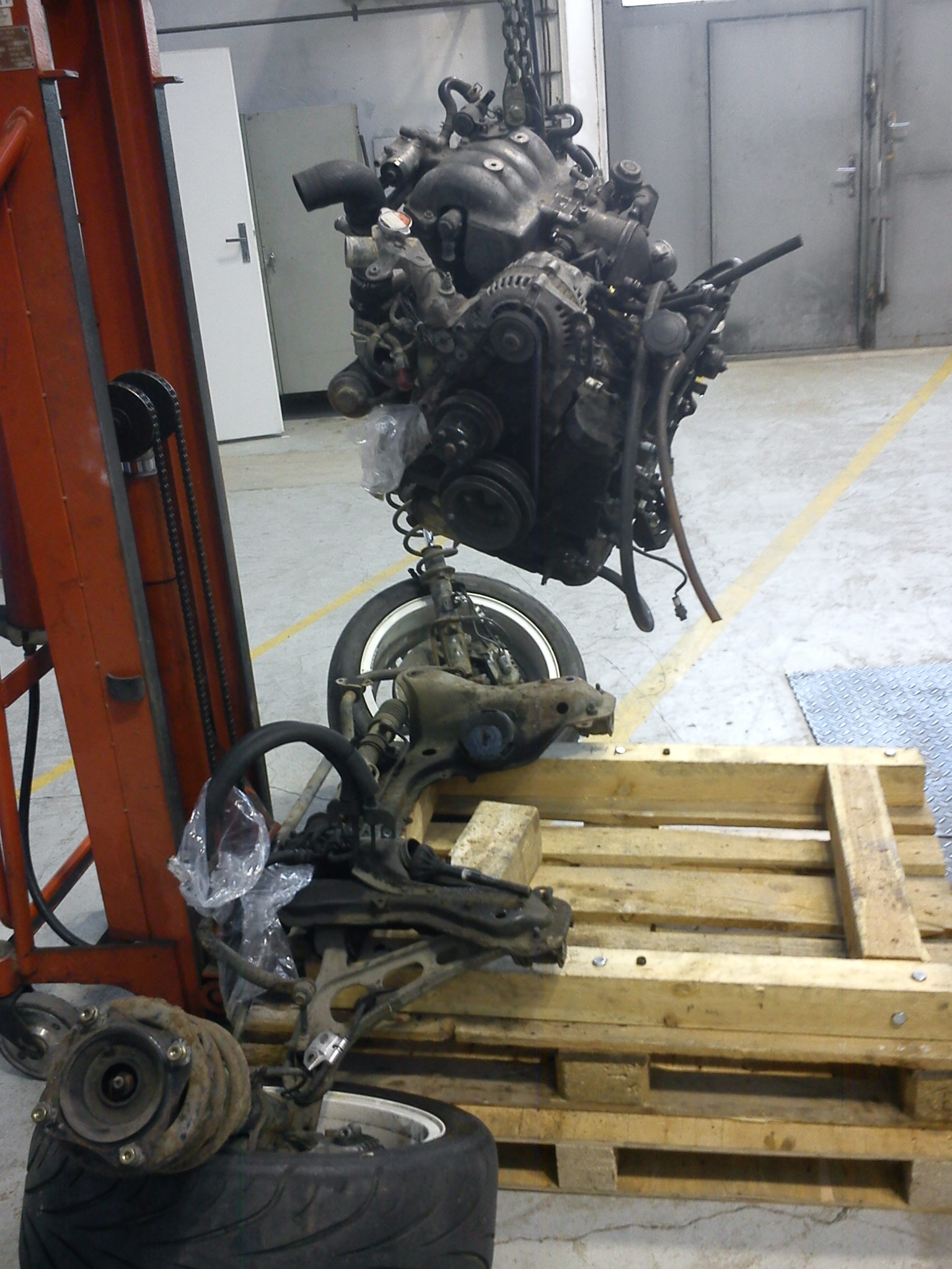

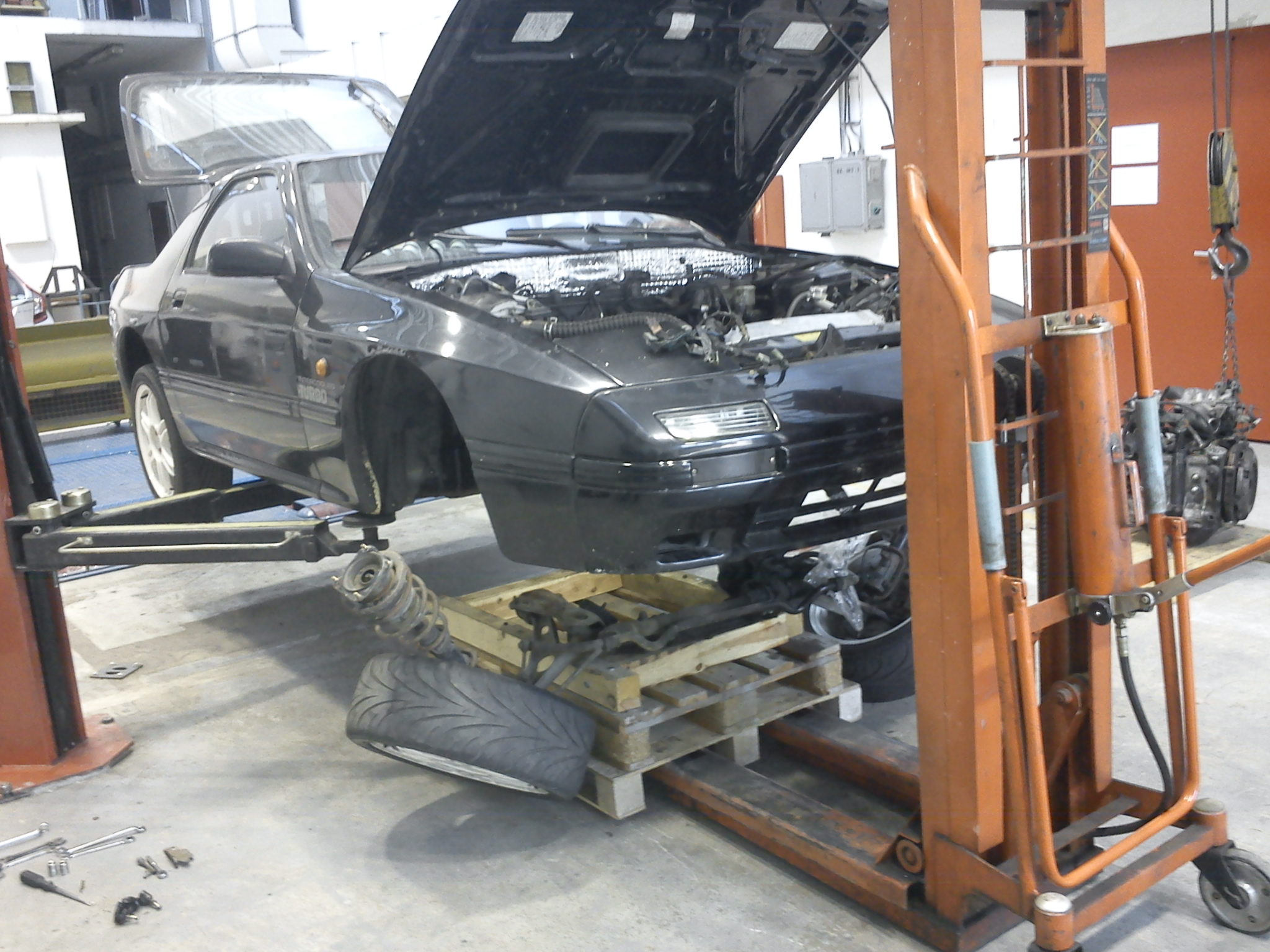

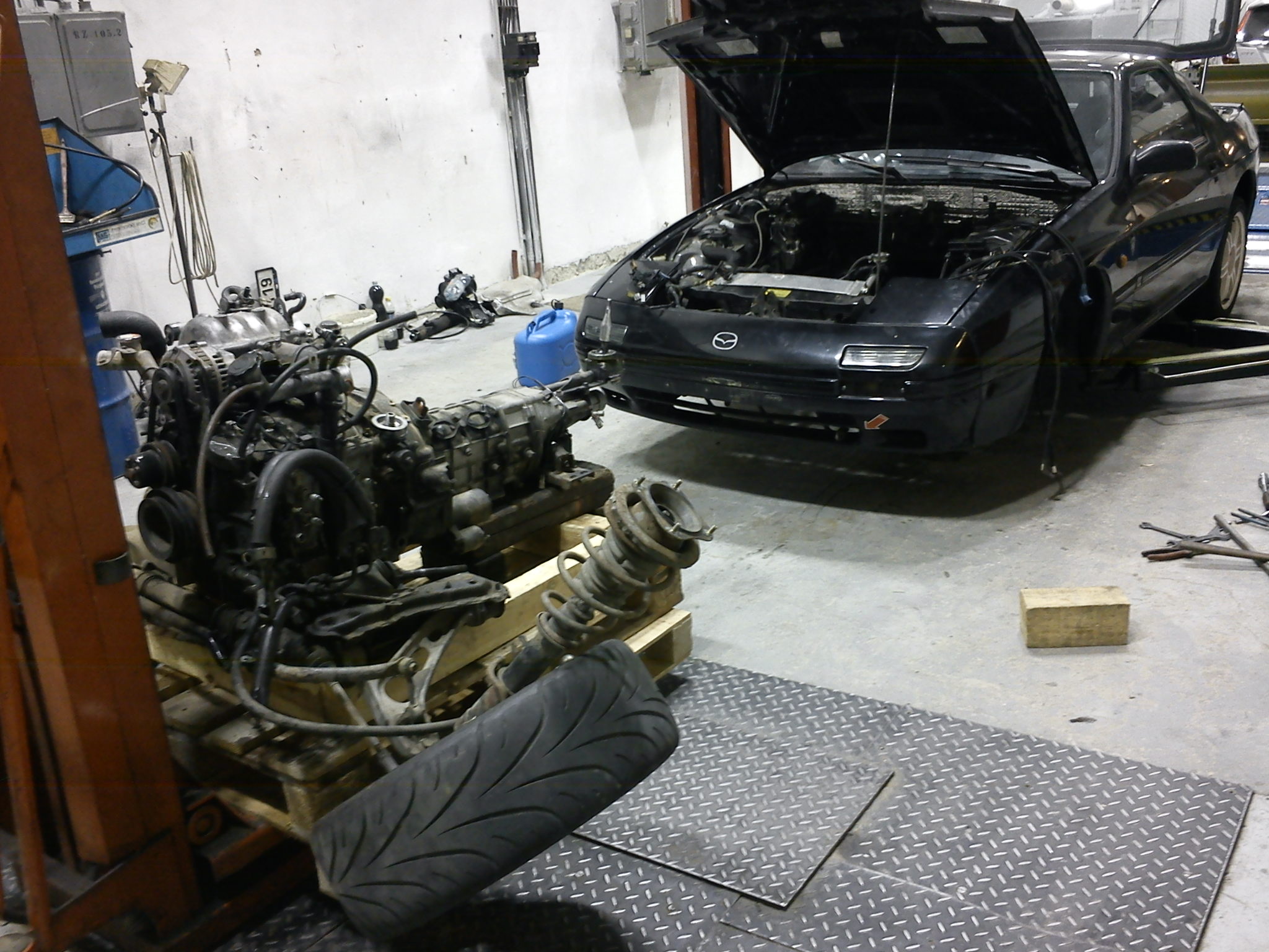

dnes jen odpojena převodovka, startér a downpipe a náprava zbavená motoru vrácena zpět na auto pro snazší manipulaci s ním
Re: Wanix - Mazda RX-7 FC Turbo II
koukám, že ten zvedák na VUT celkem zatěžuješ
Nečekal jsem, že je to tam takhle "dostupné".
Komunikace, domluva - to je vše. Navíc samotný motor bude figurovat v mé diplomové práci, takže nebyl problém

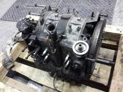

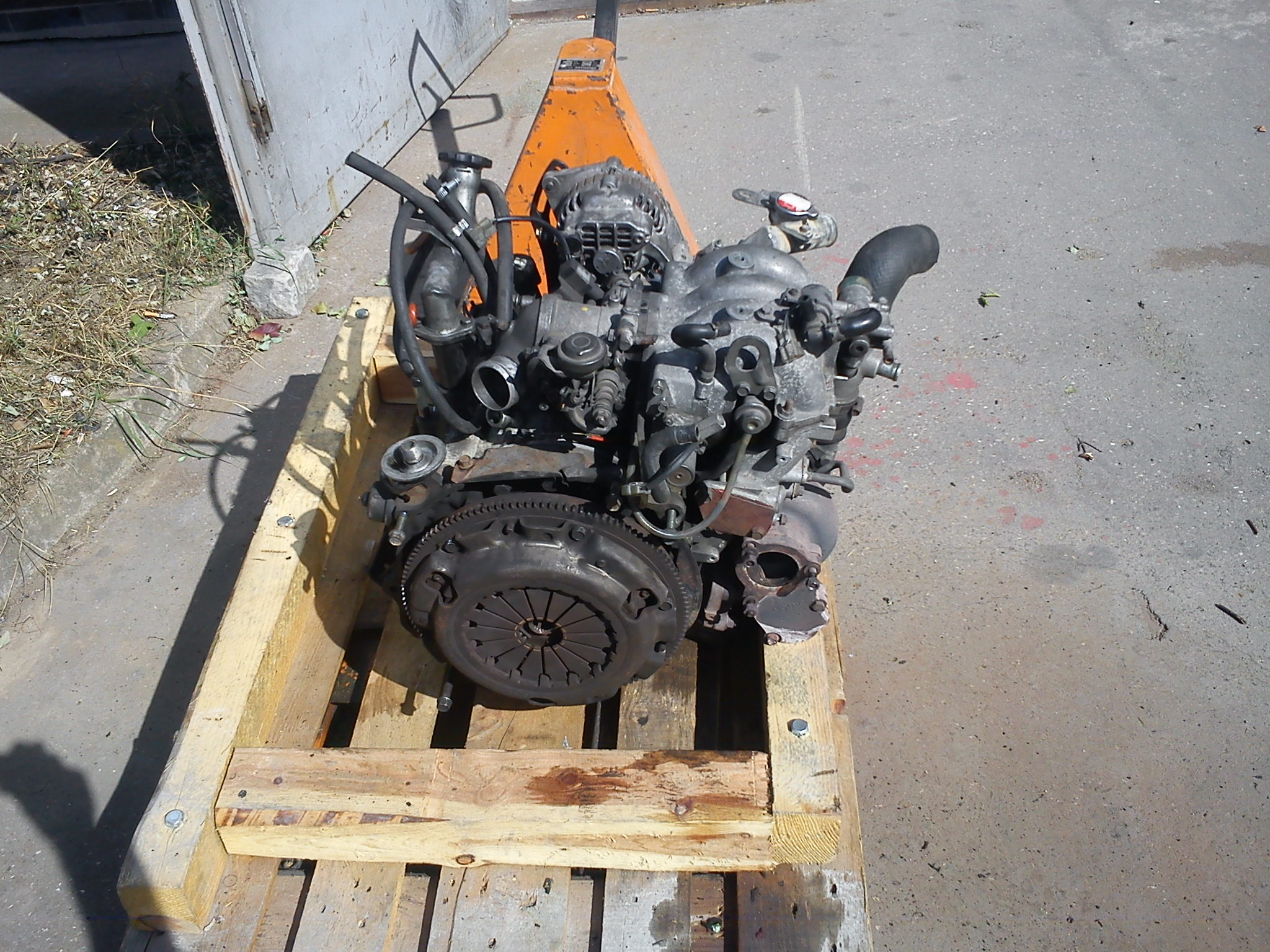

Dnes motor očesán od všeho jako jest sání, turbo, výfuk, alternátor apod. a je připraven na samotné rozebírání

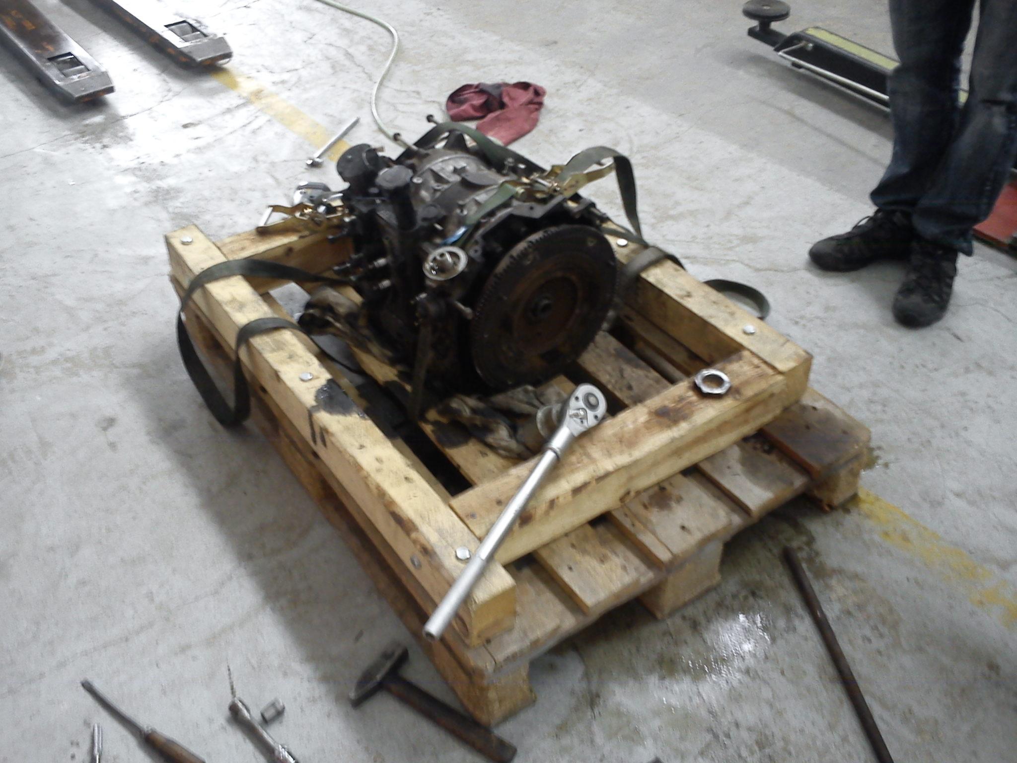

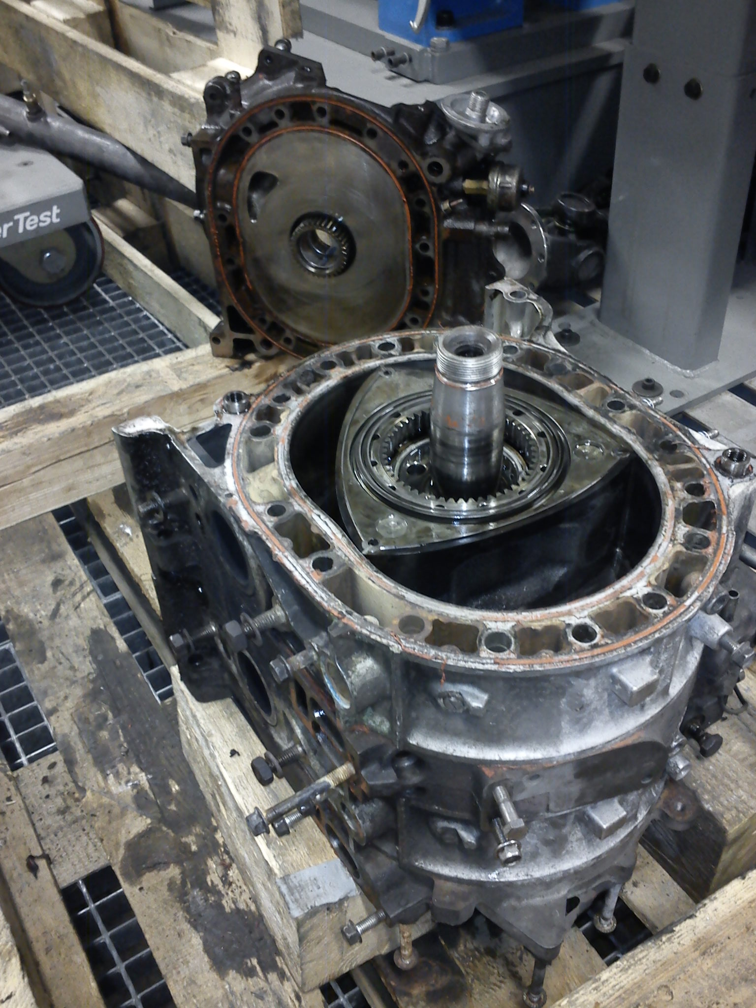

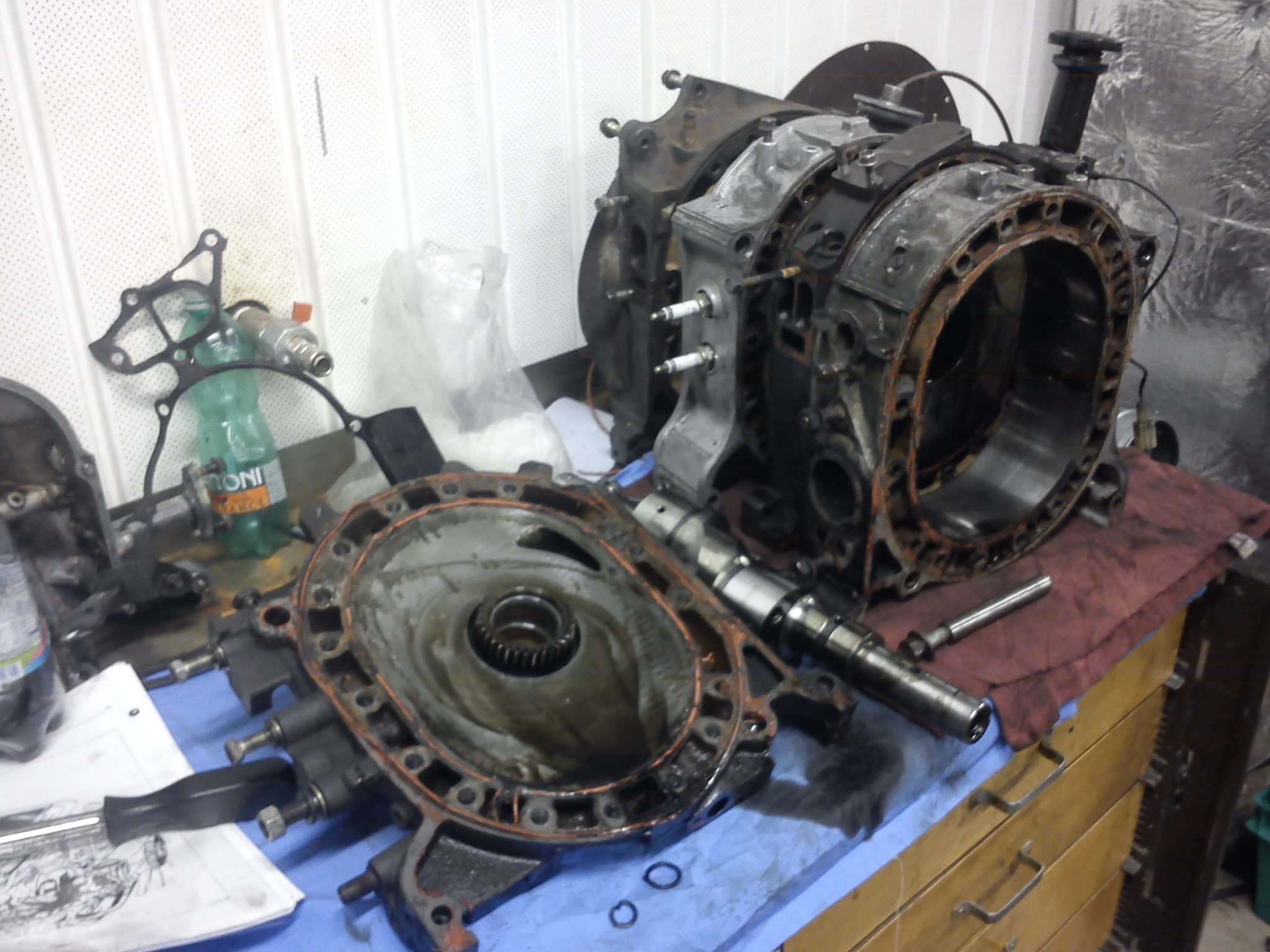

Motor otevřen!
Celkové dojmy zatím velmi pozitivní: nejdříve jsem čekal že bude dobrý pojeb povolit tu strašlivou matici na setrváku...rotary kluci vědí, že nejenom že je šíleného rozměru který nikdo v gole nemá (54), ale taky je utažená na vražedných 490Nm, takže dlouhé zápolení s různým nahříváním běžná story. Inu důkladně jsem se připravil a domluvil si vypůjčení palcové goly z nedalekého JZD
Nadsadil jsem ještě metrovou trubku, jednou se napřáhl, rup! a matka byla povolená

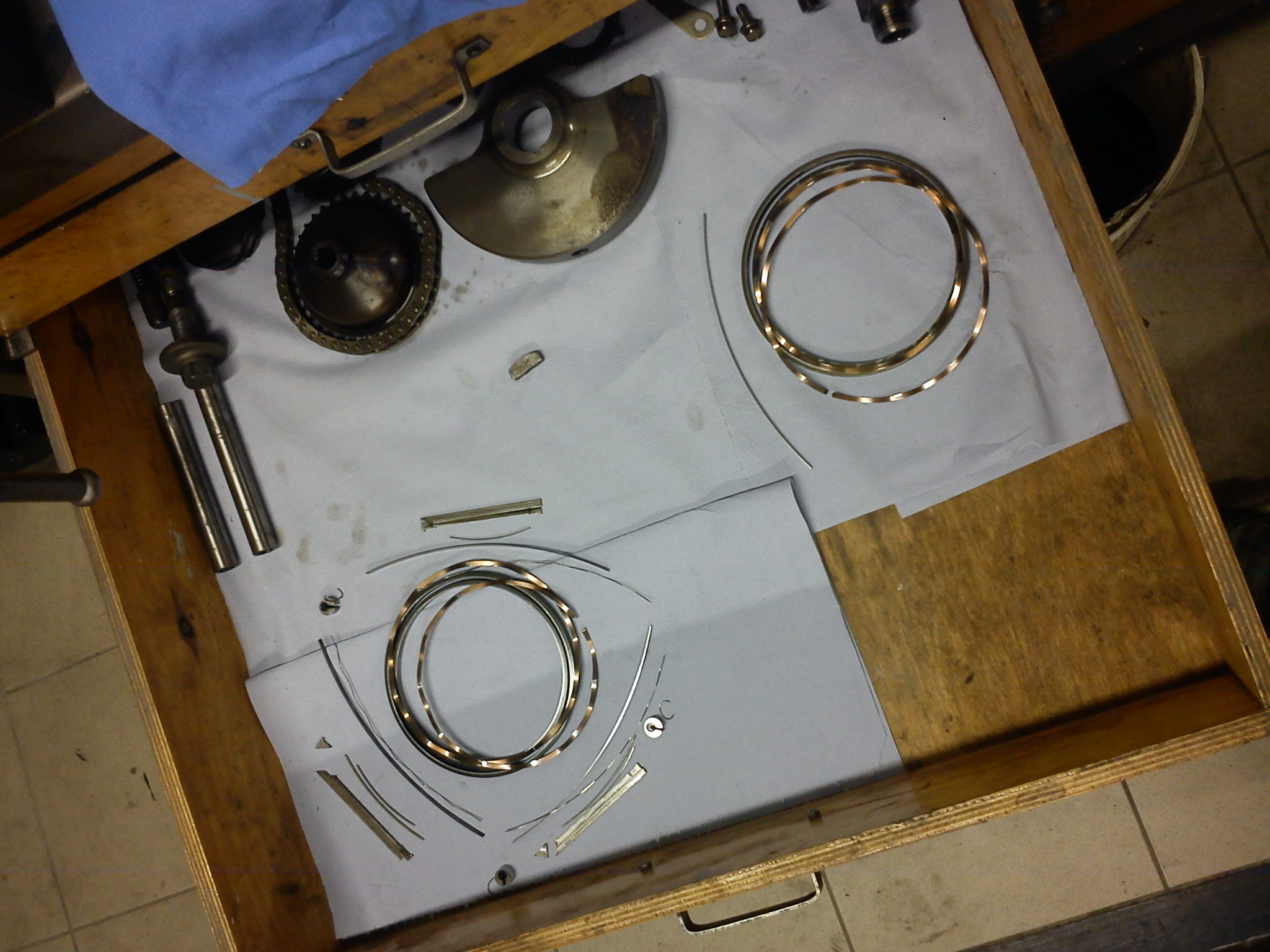

takže pohoda. Očesání pár zbývajících blbostí šlo bez problémů a začaly se povolovat ty hlavní šrouby. Pak už jen poslední velká chvíle napětí a odkrytí první komory. Upřímě řečeno čekal jsem něco podobného jako našel Mattyno, ale k mému velkému překvapení byl opak pravdou. Housing ani rotor nejeví žádné známky poškození, což je nejdůležitější, ale i všechny těsnění vypadají zcela vpořádku. Corner sealy nejsou popraskané a dokonce ani gumové vložky v nich nejsou nijak zapečené či styřelé. V komorách není žádný bordel nebo voda, rotor není orezlý. Na zadním ironu je patrný mírný street port, prostřední je bez portování. Vodní kanály nejsou přiucpané bordelem. Jenom šály v rotoru vypadají že už jsou chytlé, ale to se vymění, dobře že se na to přišlo včas.
Uvidím co druhá komora, ale zatím to vypadá nadějně

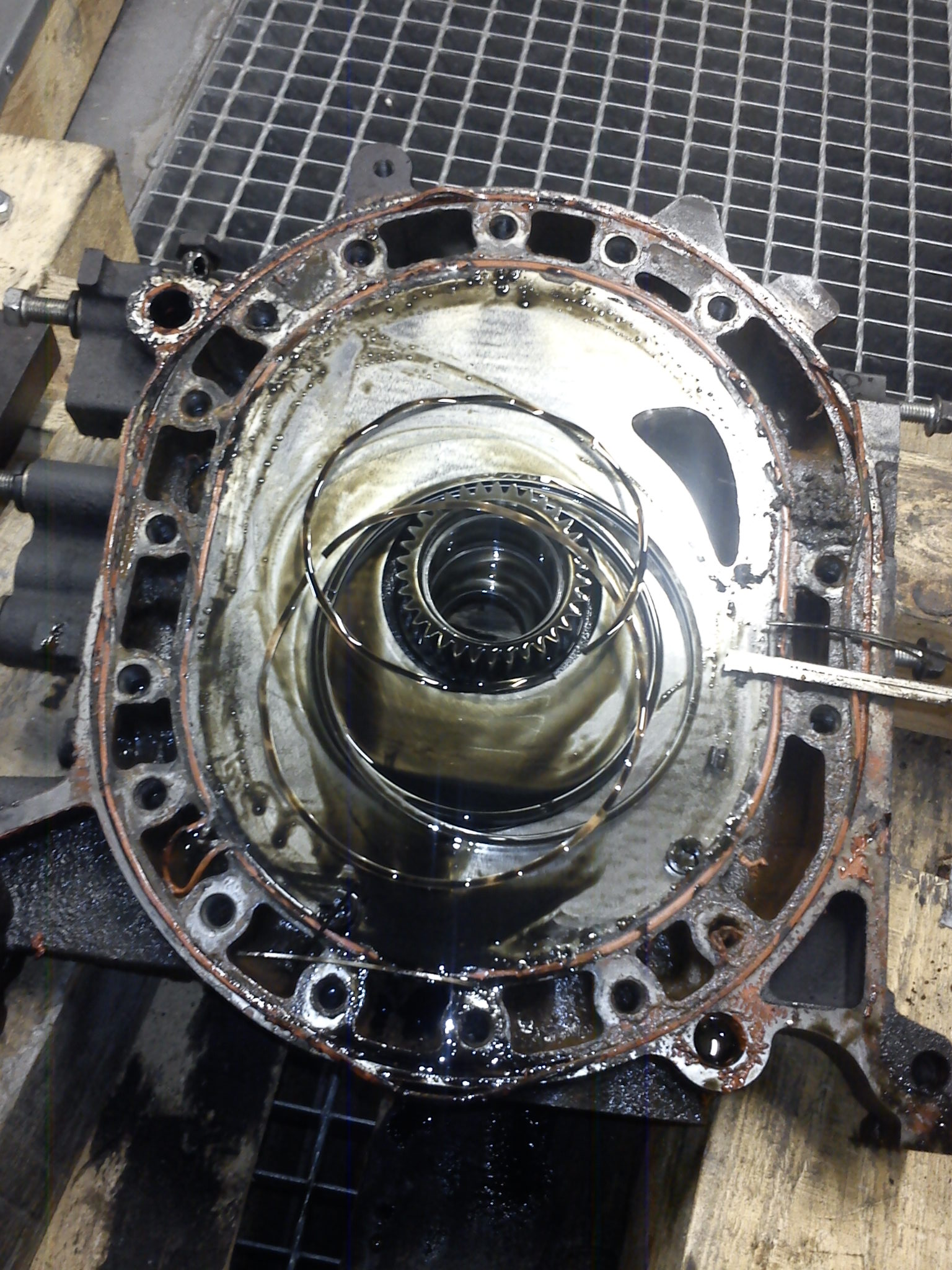

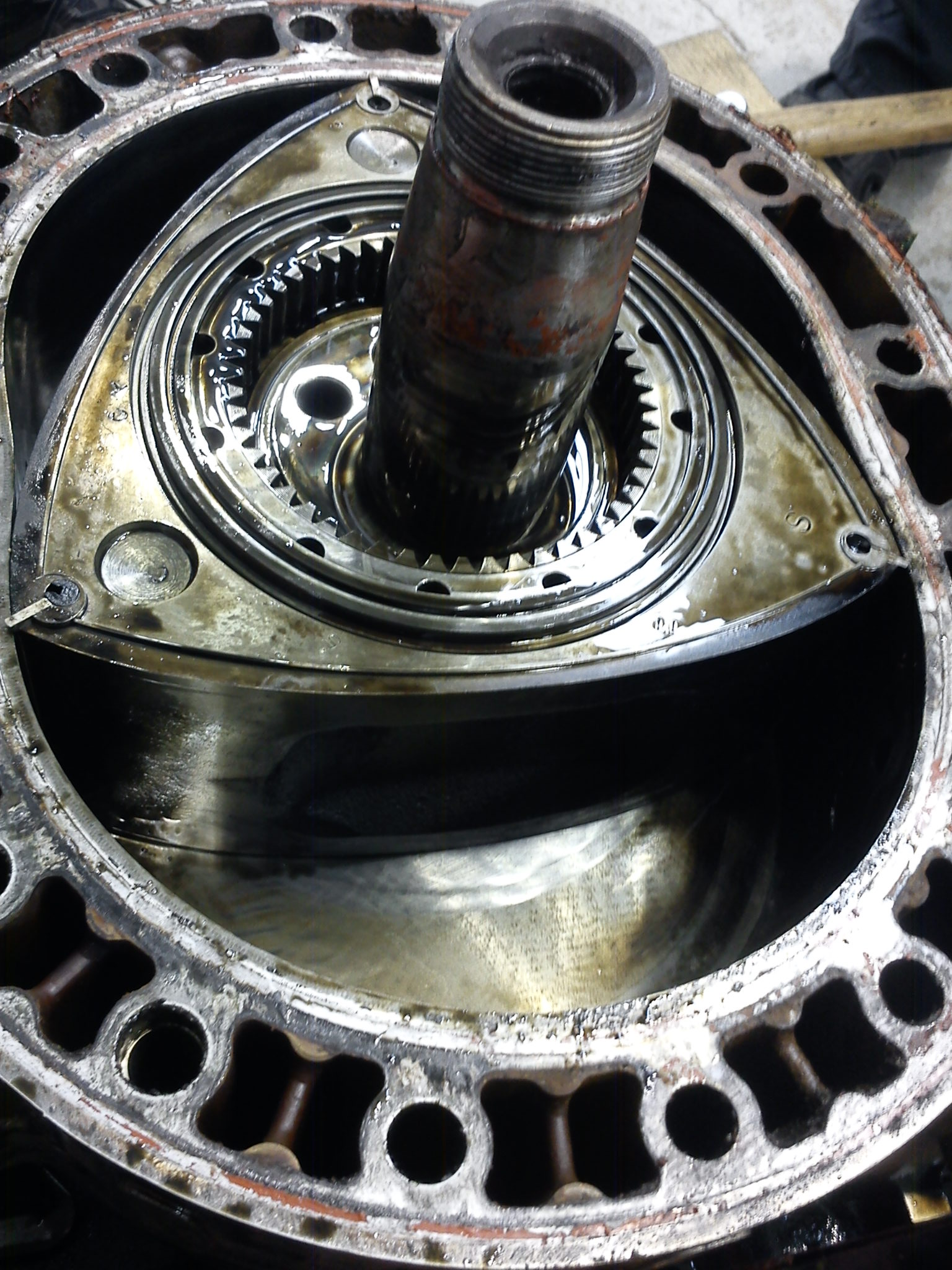

Dík
Proběhlo odkrytí druhé komory a celkové rozebrání. Nějaký ten bordel ve vodních kanálech už se objevil, ale žádná katastrofa. I zde jsou všechny sealy na rotoru bez vážných poškození, housing i irony bez rýh, akorát evidentně fouklo obvodové těsnění vodních kanálů, protože si nedovedu představit že by někdo natolik zanedbal skládání motoru a napěchoval tam výrazně větší. Takže zas jedině dobře, že jsem ten motor otevřel, s vodou jsem měl problémy, né že by ji to vyloženě žralo, ale trochu mizela. Nyní proběhne důkladné vyčištění všech částí a rozhodování o nejvhodnějším portování motoru

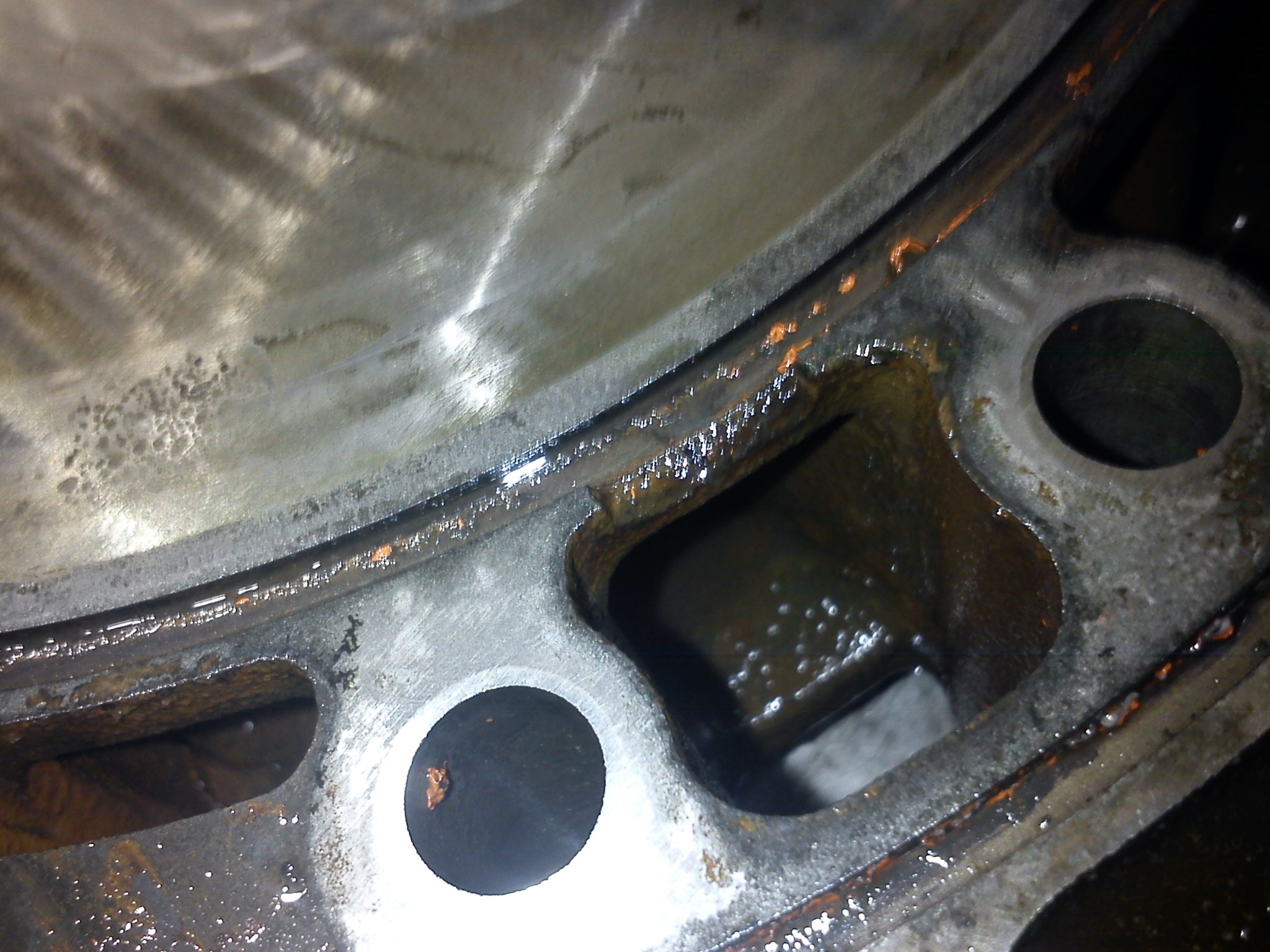

tak včera to nebyl zrovna nejšťastnější den na dílně...při důkladném čištění jsem na front ironu objevil příčinu toho fouklého vodního těsnění - uštíplý kus materiálu...a aby toho nebylo málo tak jsem pak to samý našel i na prostředním ironu

Kurnik a opravit?

Provádím research, ale mám obavy že to není možné
tohle je dost velká komplikace, se kterou jsem vůbec nepočítal

Kdyz je praskly blok tak se to prece taky da opravit. Nemam teda žadnou skušenost s wanklem.
Tohle navarit a zabrousit. Nejde o plochu co musi byt extra presna.
BTW uz jsem videl i jak se nekdo pri portovani probrousil do vodniho kanalu. Svarecka to taky resila. Je to bezna praxe.

máš osobní zkušenost, či jen z doslechu?Woyta píše:Tohle navarit a zabrousit. Nejde o plochu co musi byt extra presna.
Je to pomerne bezna praxe v prototypove vyrobe. Obcas to nekde s obrabenim prezenes a je levnejsi to navarit a znovu obrobit nez dany dil vyrabet cely znovu..
Litina je trochu horsi ale jde to. Chce to ale najit nekoho kdo to umi.

Sezen jiny nebo novy iron... Bude to lepsi a deletrvajici.. To je proc rikam ze go rotary vychazi na 20-100 dle toho kolik dilu musis menit

Kde to je praskle? U saciho portu? Tam by velke tepelne namahani byt nemelo a drzelo by to. U vyfuku by to bylo horsi.
