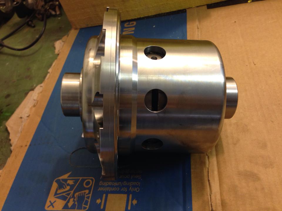

Takže jsem se vrhnul do istalace Svoru KAAZ 2way.Momentálně čekám na ložiska a gufera pač po 100tis km už toho zažili dost :) nakonec jsem tedy svornost nastavil na 60% podle návodu z KAAZ který jsem si musel vyžádat,není součastí balení.Když jsem se jich zeptal proč to tam nepřikladaji tak mi řek že ten kdo to zna už ví jak na to :D zaslali mi návod načmáraný ručně a ofocený na kopírce :D

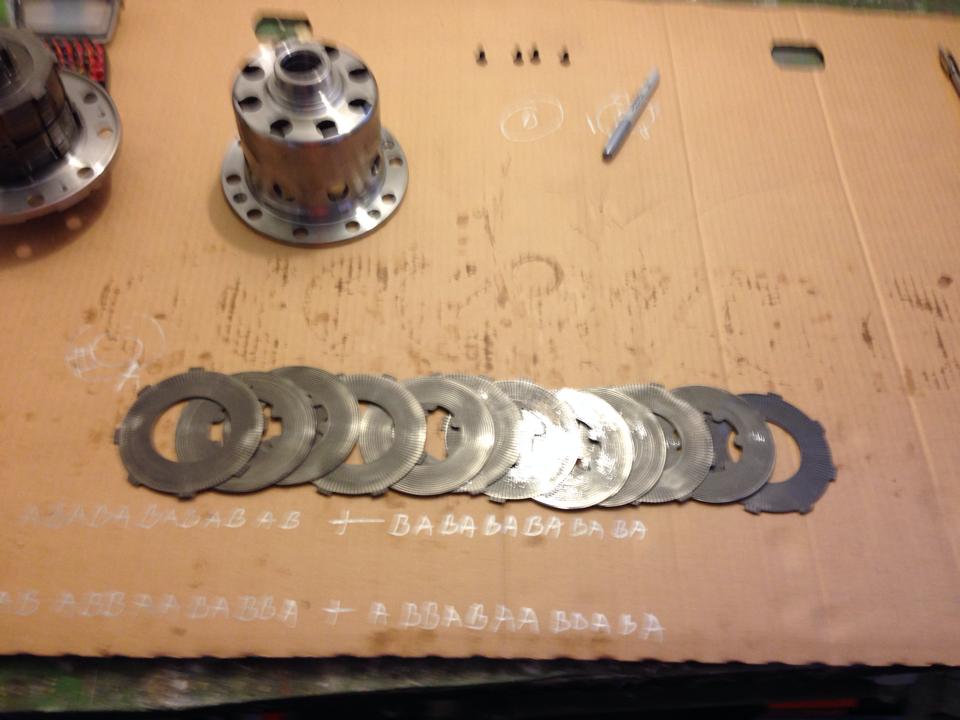

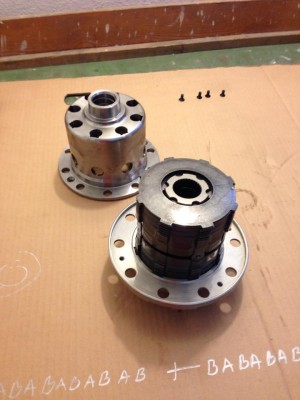

Přeukládání lamel bylo celkem v poho jen to pak složit :D trefit se do těch dražek když je to na desetiny milimetru přesné :) no na poprvé to nebylo a že padlo ku.ev :D

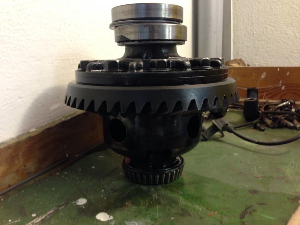

Starý diferák

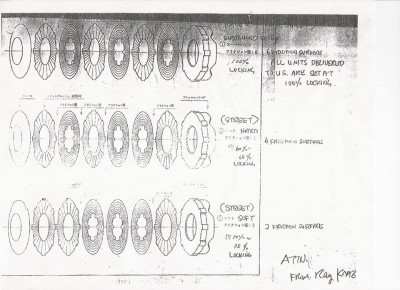

To je ten návod,navíc to nepasovalo protože já mám 24lamel na každé straně 12,tak jsem je ještě jednou musel otravovat.No jako komunikace dnes se všema to je fakt konec.Nechápu jak si nekteří dokážou vydělat na chleba.Chtel jsem sedačky Recaro a nebyli mo ochotni na showroomu změřit pár věci co neměli v jejích kotach,se Sparckem taky problem s botama atd pořád nějaká nechota hnout prdelí.Na obědvě značky jsem se nakonec vysral a vzal OMP.Jen tak mimo téma jak to ve světě chodí :D

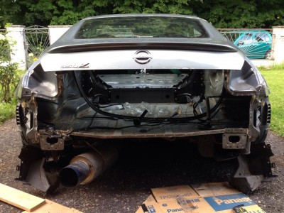

Jak jsi vůbec pokročil s plechařinou?
ObrázekObrázekObrázek

Příspěvek od Christo » 20 črc 2014, 21:20

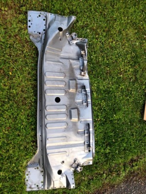

:D no pokročil,vyměnil jsem víko kufru za nové které jsem sehnal ve stejné barvě jako i naraznik a světla taky nové.Jinak jsem odvrtal celou zadní přepažku a až bude čas tak se do ní pustím auto mam na nožkach a celá naprava zadní je fuč dělám silenbloky a stabilizatory odklony atd :) takže na tom dělám no :)

Momentalní stav plechařiny je takový :) je to takový 350Z Pick Up :D

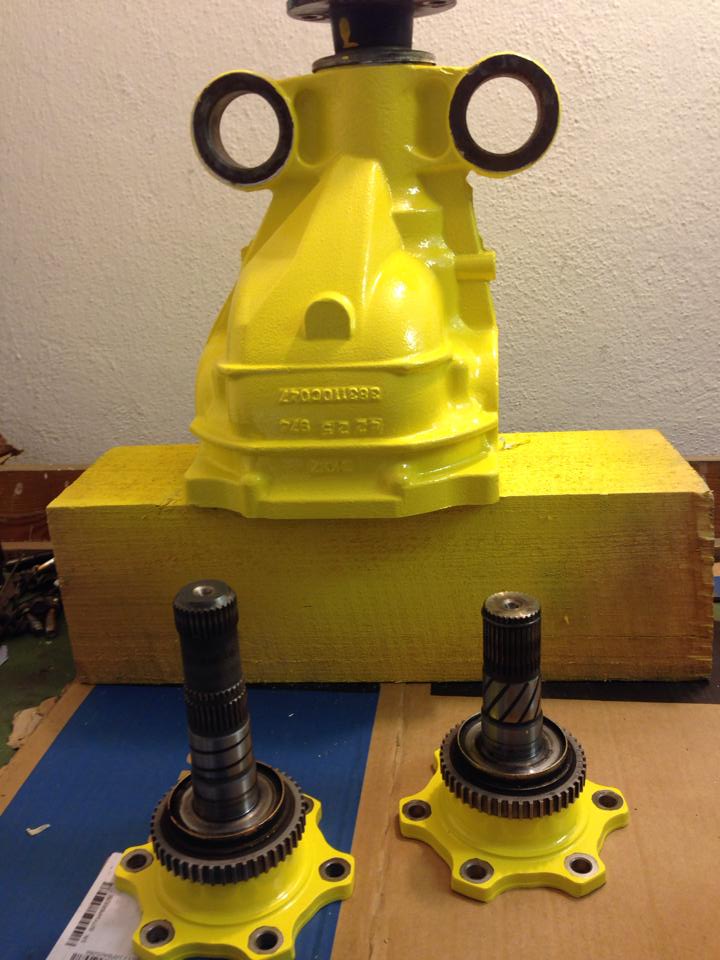

Skříň diferáku a poloosy zbaveny rzi a stříknuto :)

Cim jsi strikal ted to taky budu delat.
Christo
Příspěvky: 417
Bydliště: Karvina
Re: Christo - Nissan 350Z
Příspěvek od Christo » 21 črc 2014, 17:40
Základem na rez,a pak ta žlutá je Foliatec na brzdy teplu odolná.Nemá to žadný zkrytý význam jak jsem dělal brzdy tak jsem si objednal tu zelenou a žlutou.tak jsem využil co mi zustalo jinak bych to dal do normalní černé :) stejně to vidět nejde jen na zvedáku :D

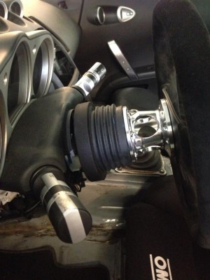

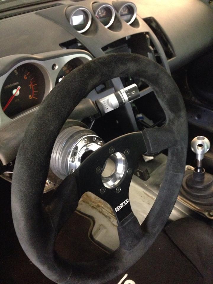

Tak vzhledem k tomu že je vyvážení auta po odtučnění neco málo posunuto dopředu tak jsem se rozhodl uložit řidiče i posádku co nejdal jen to kastle dovolí :) posádka bude sedět skoro až v zadu :) ono se to nezdá ale 180kg když se posune o nějakych 12cm dozadu to už s rozložením vahy něco udělá :) volant nadstaven pomocí OMP prodložení pedály budu nadvařovat :) možna budu muset upravit i páčky stěraču atd ale na ty zatím dosáhnu :D ale jen zatím :D
