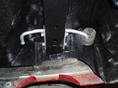

mari
Příspěvky: 104
Re: Method - 200sx s13 Targa
Příspěvek od mari » 13 kvě 2013, 09:51
kdyz si domeris o kolik pootocit pak uhel delku tak ti elbow prevarim na to :D popripade tu mam jeste raster na elbow tak tam dej seriovku domer o kolik jinou a neco vymyslime :mrgreen: zadni drzaky si udelej jak to mam ja.............

Když to dopadne tak se auto bude tahat na laně o jednu vesnici dál ke kamarádoj a bude se kouzlit s flexou a svářečkou aby se vše napasovalo. Než se tam posadil středovej díl tak koncovej seděl tak jak má.
Ty držáky jsou moc pěkný, budu se něčeho podobného držet a snad to dopadne dobře. Díky za foto.
