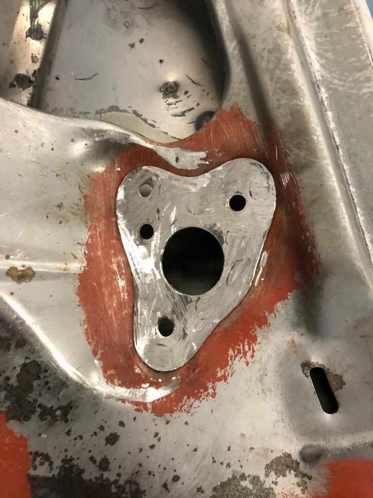

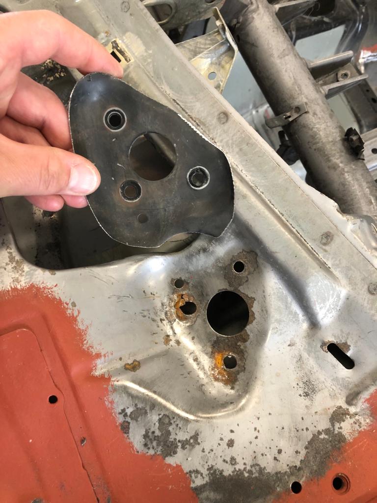

Jak se přenesl firewall z s14, tak uchycení mechanismu stěračů bylo celkem rozpadlé a všechny plastové části na mechanismu se rozpadli. Takže teď bylo potřeba opravit nejdřív uchycení a pak se snad podaří naroubovat díly z RHD stěračů na LHD táhla, aby to vše fungovalo jak má.

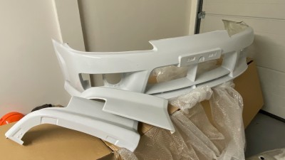

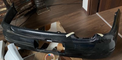

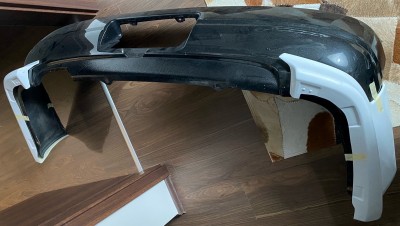

Tak dnes přišel laminátový přední nárazník a nástavce zadního nárazníku, pokud všechno dobře půjde, tak poslouží pouze jako předloha pro formu a udělají se z karbon-kevlaru. Důvod je ten, že bych nejradši originální kusy s15 aero, ale přední nárazník se nedá sehnat ve slušném stavu pod €3.500,- a zadní nástavce pod €500,- což jsou ceny, které nechci dát za nové díly, natož za použité díly. Laminát je zas na můj vkus moc křehký, takže karbon-kevlar by mohl být "rozumné" řešení.
Zadní nástavce nesedí úplně přesně, tak doufám, že přední nárazník je na tom lépe.

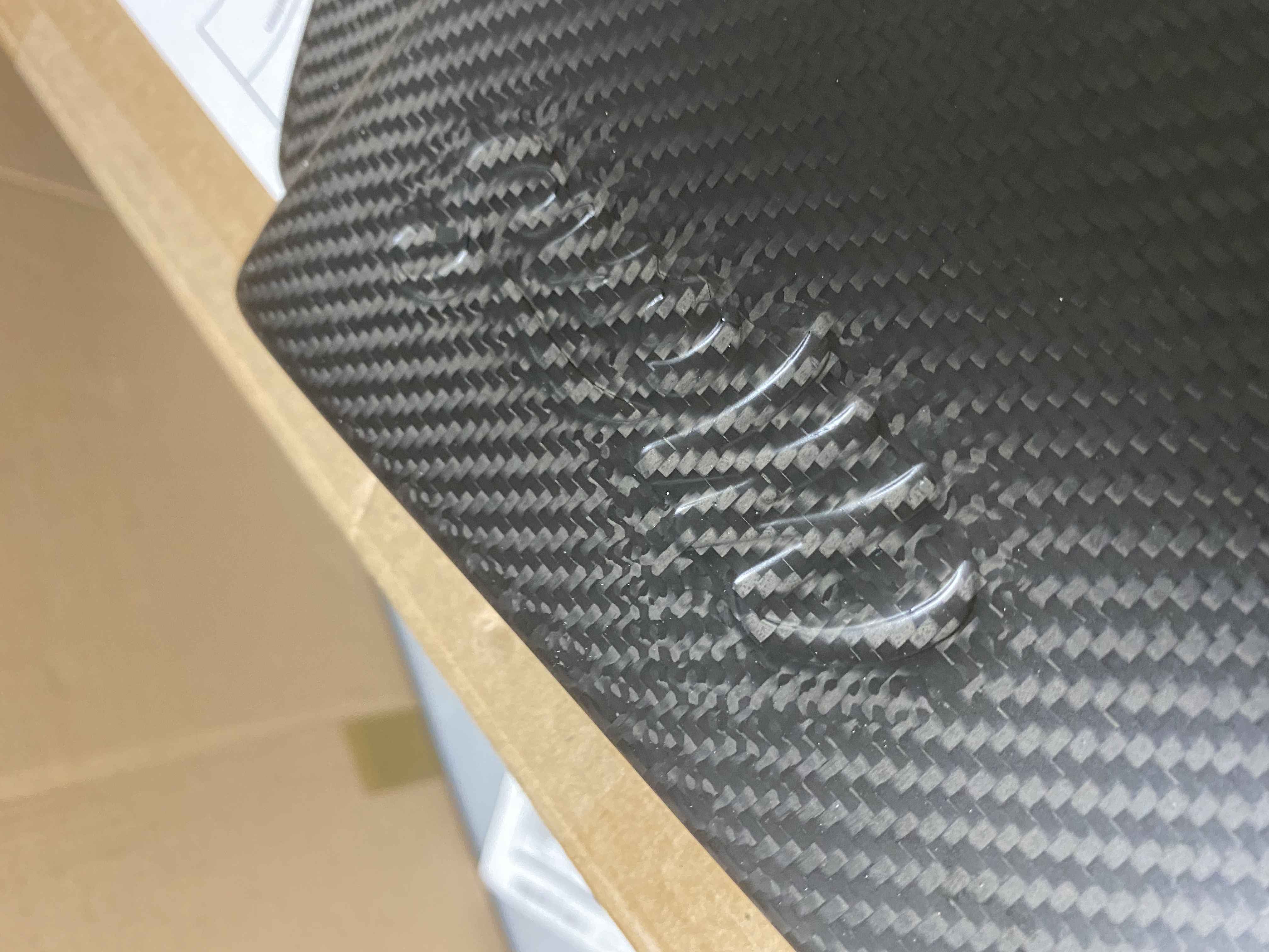

Ještě jsem zkusil nasadit karbonovou ochranu zadního nárazníku před plameny z výfuku a ta sedí krásně.

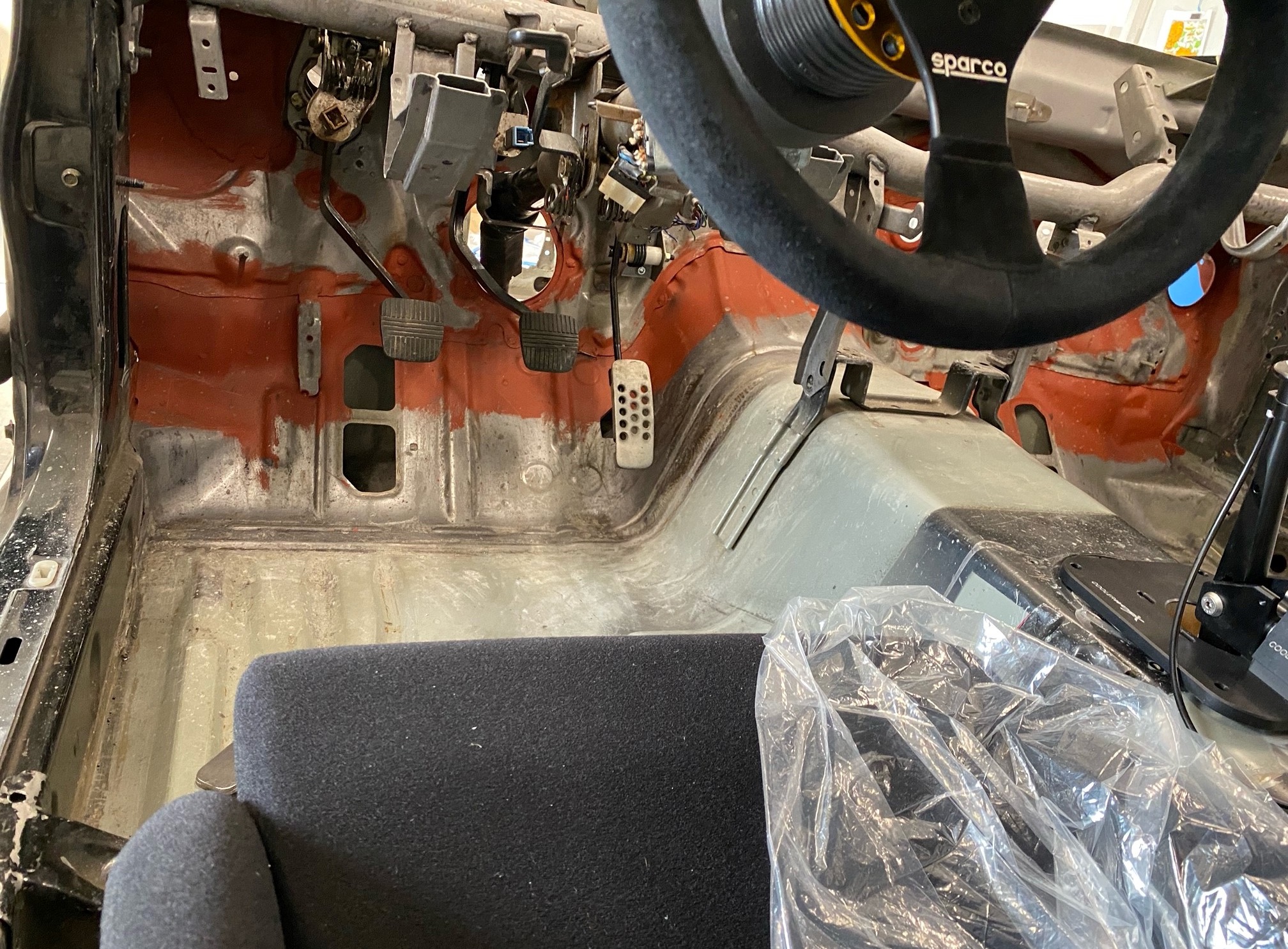

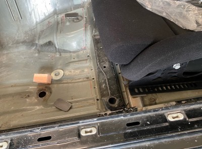

Proběhl první test posezu za volantem.

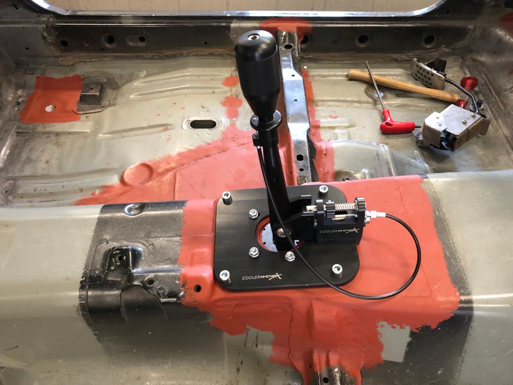

Pozitivní je, že řadička půjde umístit i přes varování od Mazworx, že to nepůjde, bude se muset upravovat tunel, ale s tím se počítalo. Převodovka sedí velice dobře bude třeba jen drobné úpravy tunelu, které se obejdou bez řezání a tak se nebude muset rozšiřovat tunel, čehož jsem se trochu bál. Pedál z 350Z sedí dobře, stačilo by pouze původní odříznout doraz plynového pedálu a byl by použitelný, ale to mi ale nestačí, takže se bude předělávat uchycení, aby byla poloha plynového pedálu nastavitelná a šla nastvait dobře pozice vůči brzdě, aby se lépe dávkovali meziplyny.
Problém však byl v pozici sedačky jako takové a podlaha se tak musí dál upravit, protože sedačka byla pořád moc vysoko (hlava moc blízko místu kde bude rám) a zároveň moc daleko od pedálů. Takže se teď bude muset odbodovat výztuha podlahy, posune se o 100mm, vyřízne se dál boule na katalyzátor a znovu se vyzkouší pozice za volantem, tentokrát by to mělo stačit. Není to ideální, ale místa je v s15 na hlavu poměrně málo, pokud se podaří dát ještě dodatečnou výztuhu podlahy byl bych rád, ale není moc kam.

Tak už proběhl i druhý test pozice za volantem a vypadá to, že se to podařilo dořešit. Sedačka je nakonec o víc jak 100mm vepředu, ještě se poklopila a vychází to dobře na hlavu. Určitě se bude muset posouvat řadička, tak aby byla víc vzadu. Dále se pak řeší plynový pedál (který je původně z 350Z, kvůli DBW - Drive By Wire), někdo dává na konstrukci s čidlem z 350Z pedál z s14/s15, ale rozhodl jsem se použít pedál z 350Z, protože je hezčí a stačí ho dát do černého eloxu. Bude se ale muset upravit umístění, i když na první namontování sedí, ale pozice vůči brzdě by zhoršovala možnost meziplynů. U zbylých pedálů se akorát sundá guma a nalepí se na ně protiskluzný povrch (něco jako grip na skatu).

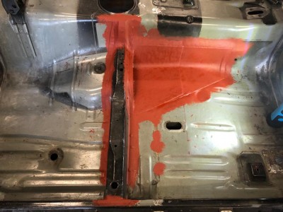

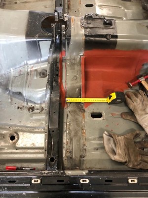

Příspěvek od Awatar » 07 čer 2021, 08:18
Příčka přesunutá u řidiče a spolujezdce, boule na katalyzátor je zmenšená, tohle už by mohla být podoba podlahy, jenom se dodělají úchyty pro sedačku dle přílohy "J" a dodatečná boční příčná výztuha pro zpevnění v případě bočního nárazu.

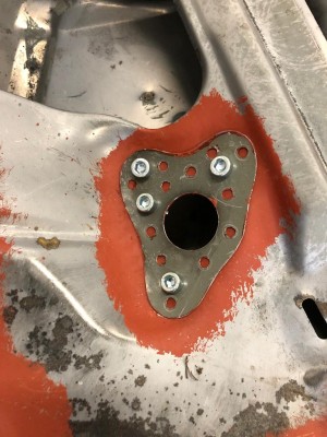

Úprava tunelu pro řadičku:

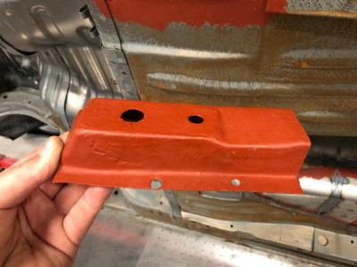

Oprava nosníku:

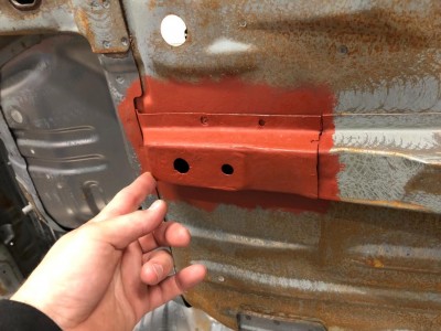

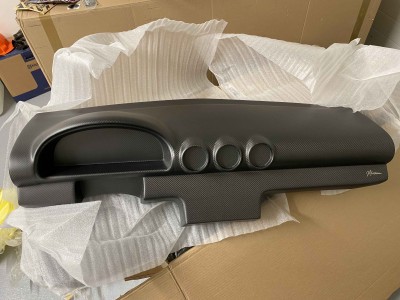

Konečně dorazila palubka a kryty dveří z Ruska. Jsem hodně spokojený s výsledným vzhledem a váhou.
Palubka má 1,1kg
Tapecy pak 1,9kg oba
Je to od firmy Monsterservice (https://monsterservice.pro/), trochu delší čekačka, ale stojí to za to.
Příspěvek od Awatar » 21 čer 2021, 20:49

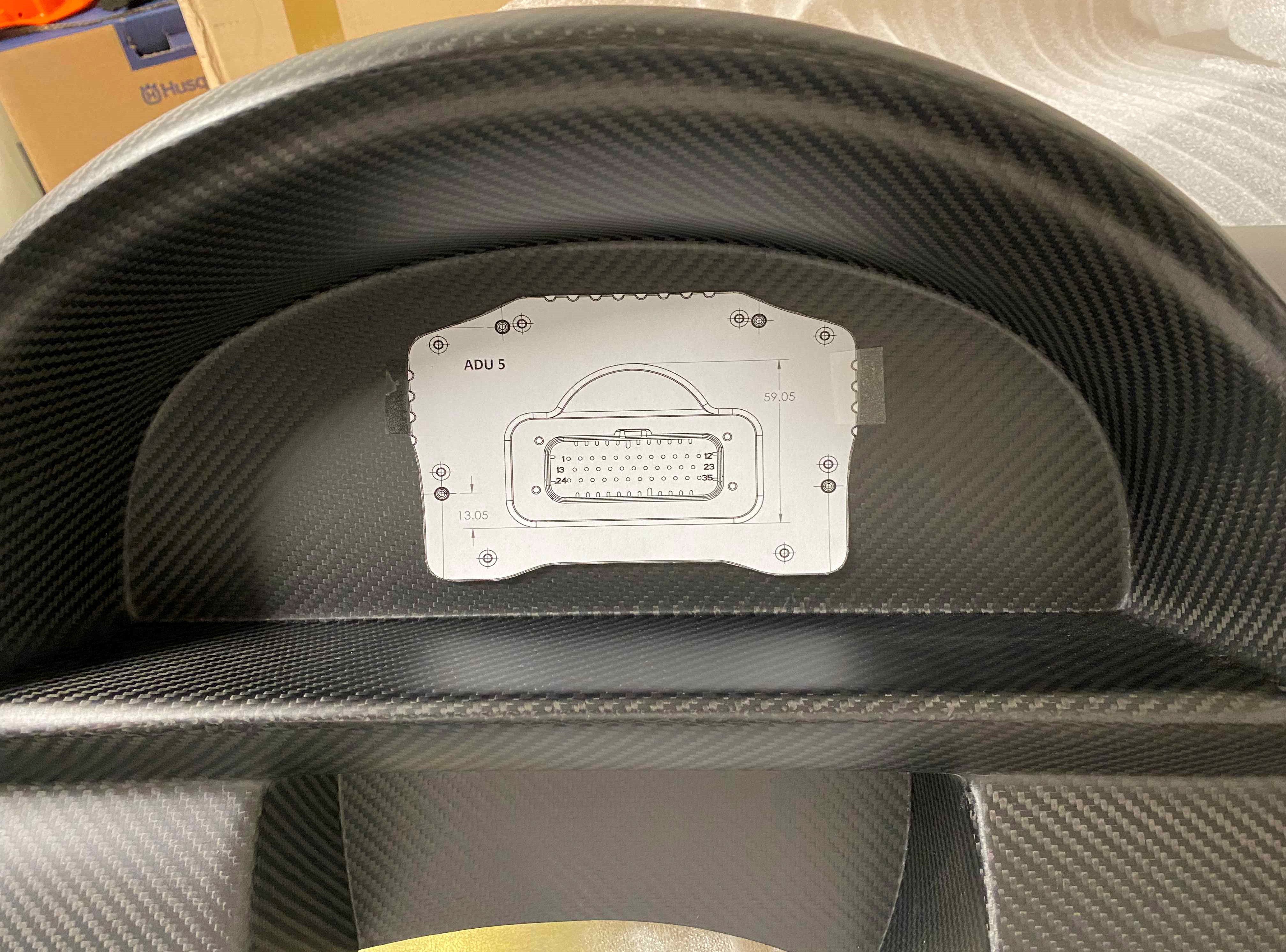

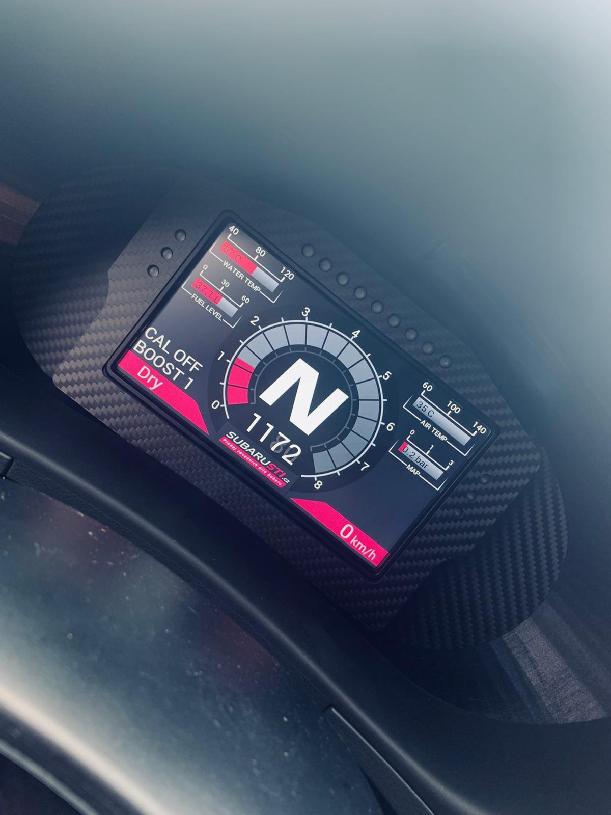

Dále se pak řešilo, jestli dát displej ADU5, nebo ADU7, protože ADU5 se tam vejde přeci jenom líp, ale pak mi Karel říkal, že přeci nechci mít dash menší než telefon a to je pravda, takže půjde ADU7, jenom se musí dořešit uchycení, buď přes adaptér, nebo řezáním do palubky, ale to se rozhodne až, když bude palubka v autě a bude se ladit pozice za volantem, aby bylo co nejlépe vidět na dash a LED kontrolky.
Příspěvek od 200sxfabi » 22 čer 2021, 09:37
Awatar píše:
21 čer 2021, 20:49
Druhou varinatu máš ten dashboard uložit pod tu přístrojovku... udělat jen do toho karbonu pouze díru na displej a dírky na diody a celý ten dashboard bych uložil do desky, která by byla pod tím dodatečně přimontovaná. V podstatě stejný systém jako mám udělanou přístrojovku.
Příspěvek od Awatar » 22 čer 2021, 12:15
200sxfabi píše:
22 čer 2021, 09:37
bylo by to pak hrozně utopený a asi bych nneviděl na horní shift light diody, ale zajímavý řešení, zkusim nad tím popřemýšlet.
Příspěvek od 200sxfabi » 22 čer 2021, 14:54
Takto sem to měl na mysli….nedávno posilal kamos.
Příspěvek od Awatar » 22 čer 2021, 15:58
200sxfabi píše:
22 čer 2021, 14:54
Jo, to jsem pochopil, jen ty horní diody se tam můžou trochu schovávat za hranou palubky. Ještě mi byl doporučen AiM Dash, ale s tím nemám osobní zkušenosti a ten by tam šel vložit jenom tak jak říkáš, protože má úhlopříčku 10". Akorát u něj nevím jestli umí komunikovat s Ecumasterem, nebo by se muselo jít do Motec jednotky, ale ta už je pak nepříjemně drahá.
