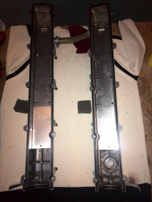

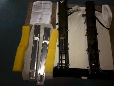

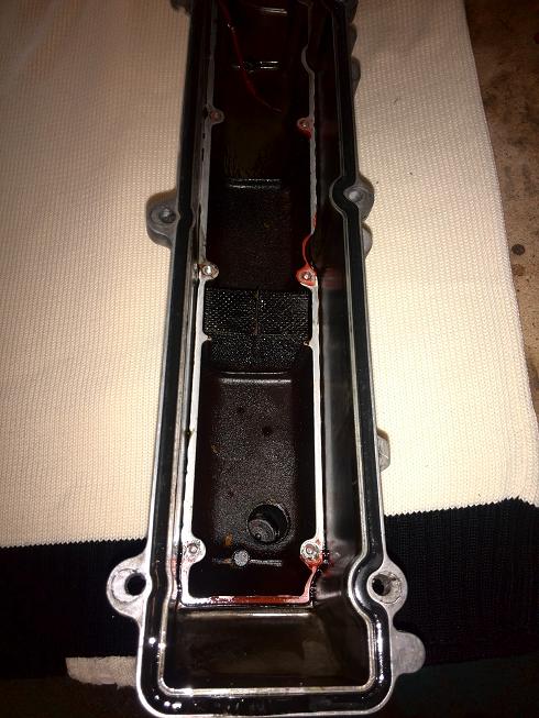

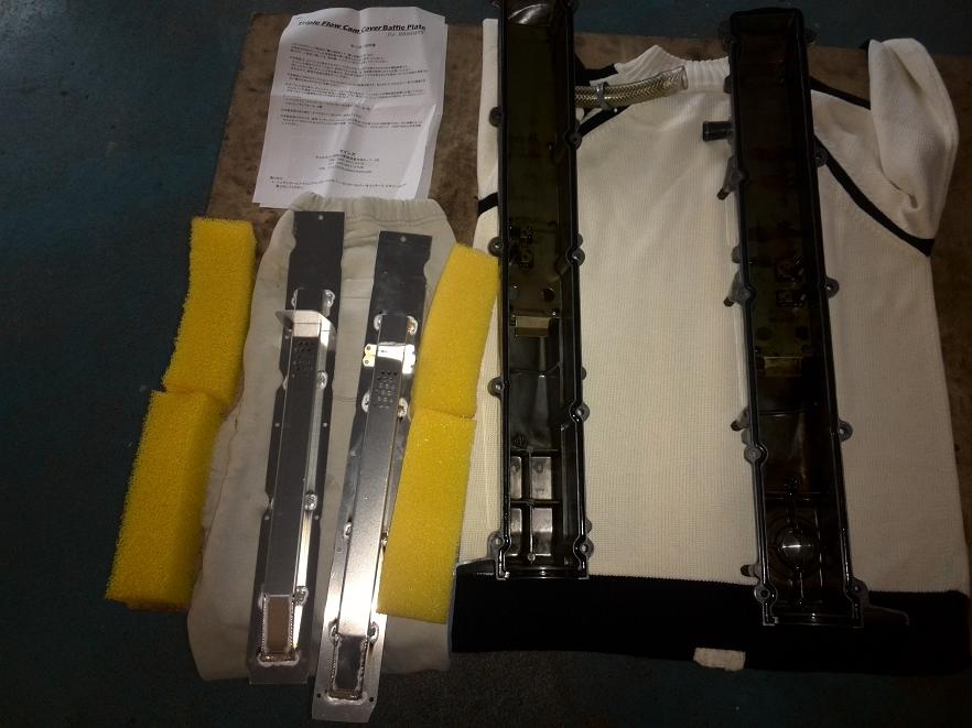

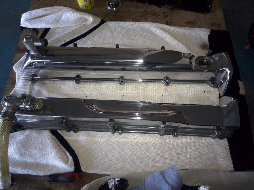

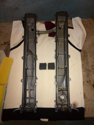

Tak momentálně jedna z posledních úprav. Vylepšení odvětrání motoru z důvodu problému s odléváním oleje. Tzn. zase částečně rozebrat motor. Vymontovat starý odlučovač oleje z vík ventilů, vyčistit víka a připravit pro montáž nových dílů od MINESu.. :wink:
,,PJ,,
Příspěvky: 74
Registrován: 18 led 2014, 22:37
Re: PJ ,,GODZILLA,, Nissan Skyline GTR32
Příspěvek od ,,PJ,, » 02 srp 2015, 20:33

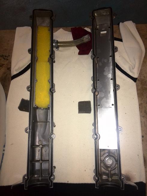

Po vyčištění, vše podle návodu dotěsnit a namontovat.

Víka znovu po letech trochu přeleštit a zase všechno zpátky do auta.. :twisted:

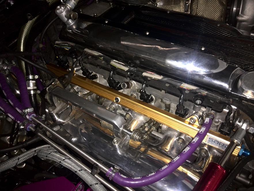

Příspěvek od ,,PJ,, » 11 říj 2015, 18:23
Dík kluci, hotový do konce to néé... Jak píše Fabi vždycky se něco najde..

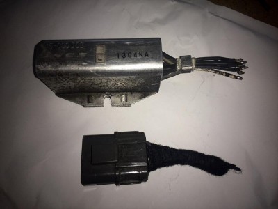

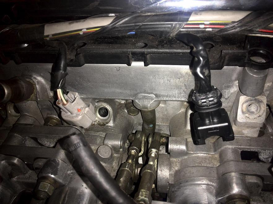

Tak nedávno sem zase vyndaval něco nepotřebného, nevyhovujícího a měnil zase za větší... :twisted:
opět předělat elektroinstalaci, už poněkolikáté..
mimochodem vstřikovače SARD 800cc jsou k mání ( podrobné info můžu dodat, pouze 6ks najednou )
,,PJ,,
Příspěvky: 74
Příspěvek od ,,PJ,, » 11 říj 2015, 19:18

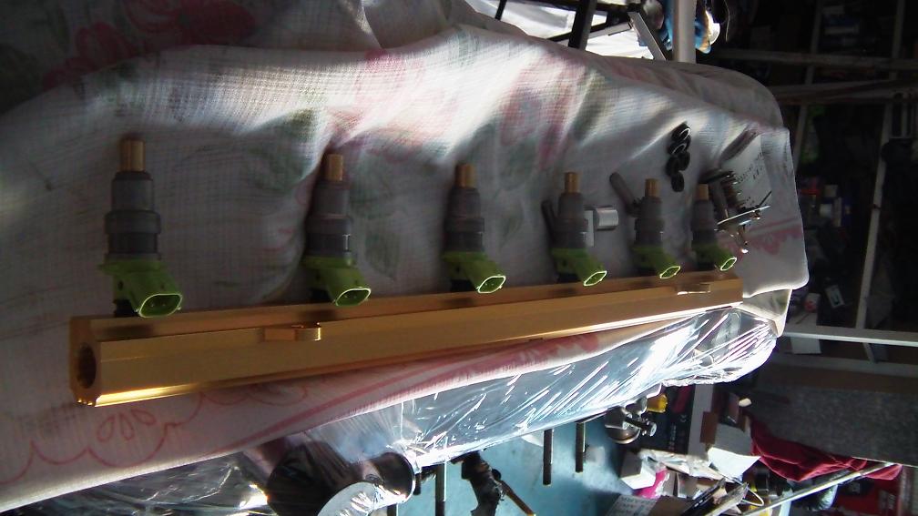

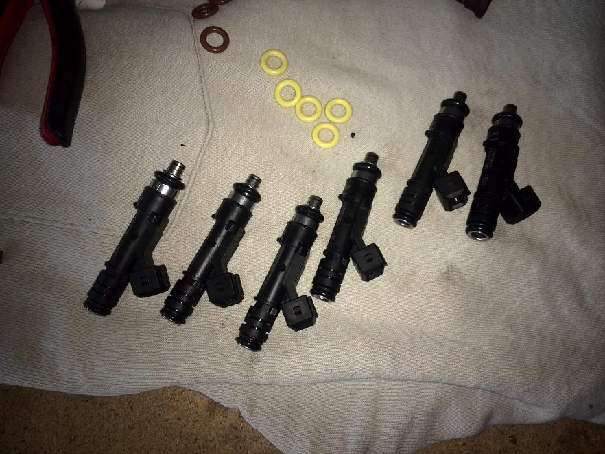

Namontovány nové vysokoodporové vstřikovače BOSCH 1700cc ( samozřejmě měli jinou velikost a museli se přispůsobit aby padli ).
Demontovat předřadné odpory. A po namontování odskoušet těsnost celého systému. Dokonce jsem kvůli vadnému FPR měl na liště cca.11barů :shock: a vše vydrželo....

Příspěvek od ZXman » 13 říj 2015, 07:29
planujes jezdit na ethanol ze jsi tam daval nesmyslne velke vstriky?
Příspěvek od Peca » 13 říj 2015, 09:01
ZXman píše:planujes jezdit na ethanol ze jsi tam daval nesmyslne velke vstriky?
Ne ale planuje 1500hp :D

,,A,, je spravně, v planu je Ethanol a ne 1500HP 8) ( zní to ale pěkně ), auto mám na ježdění, né na lítání :wink: . Ale do jara už bych se chtěl konečně dopracovat k nějaký hodnotě. Vždycky udělám jeden krok vpřed pro zvýšení výkonu a spadnu o dva zpět na ostatních věcech ( chlazení,odvětrání,palivový systém,atd. )

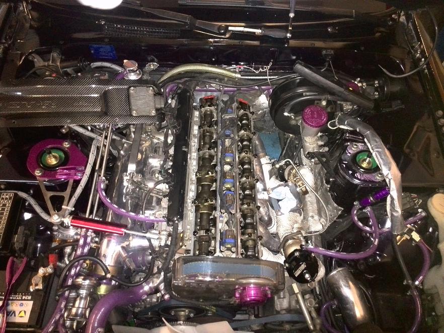

Příspěvek od ,,PJ,, » 17 říj 2015, 22:26

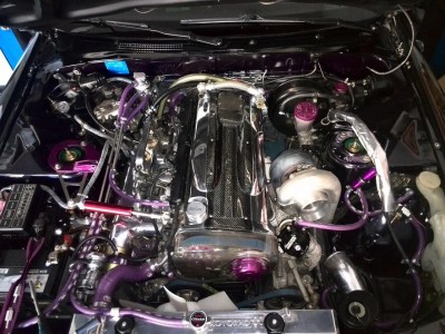

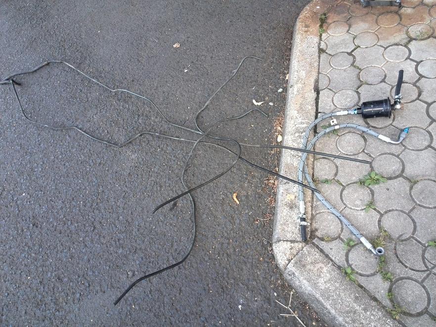

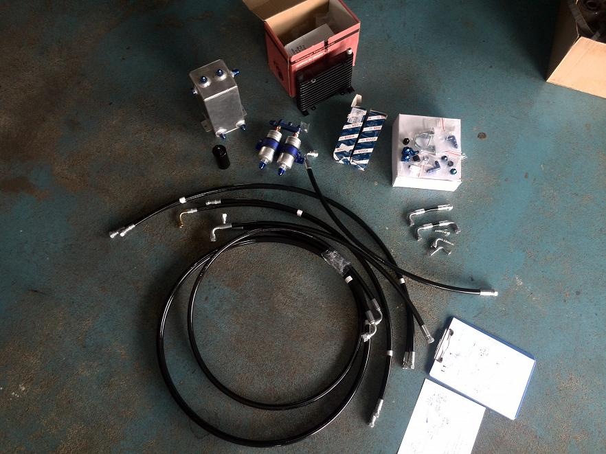

Takže po odstranění celého starého palivového systému, jsem nakoupil nové díly a připravil je k montáži. Ještě nanečisto venku smontovat a jde se postupně montovat. Už nikdy víc takovým složitým způsobem. (momentálně jedu na čtyřech palivovejch čerpadlech :roll: )

Udělal si z toho paradní stroj, zeptam se na co je tam ten chladič???

Samozřejmě na chlazení paviva, není to nejběžnejší, ale občas se to používá. Jde o to co nejvíc schladit směs co jde do motoru.. :wink:
Bubaak
Příspěvky: 173
Bydliště: Skoro Praha
Příspěvek od Bubaak » 18 říj 2015, 09:25
Protože čím je benzín chladnější, má větší hustotu a tudíž se do motoru dostane ve stejné dávce více paliva do motoru.
