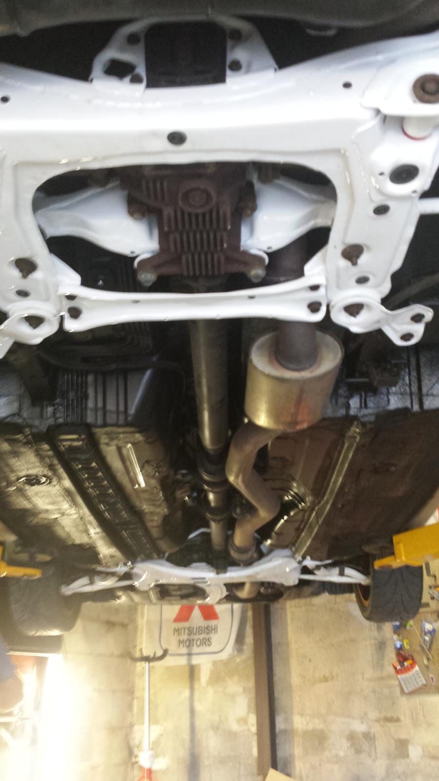

Tak konečně mám auto zase doma, v podstatě jsem v něm od června neseděl. Několik novinek:
- pořídil jsem indikátor teploty a tlaku oleje od LJay (vychválím ho přímo v jeho topicu)
- vyměnil jsem zlaté Advany (budou na zimu) za širší OZ Superturismo (konečně jezdím bez podložek)
- pořídil nový gumy, po Federalech 595RSR jsem nakonec koupil Nankang NS2R - těším se na test
- pořídil na zkoušku kit přímýho sání (Blitz SUS)
- omotal DP Thermotecem
- nechal osadit nové řízení (staré po smrti)
- nechal navařit a opravit příčky pod prahy (zničené od zvedání na heverech, nyní vyztužené pro snažší zvedání auta)
- nechal doladit pár dalších blbostí...
Teď už konečně snad zase trochu jezdit, rád bych do konce sezony jeste stáhl čas v Mostě pod 1.59 ...
