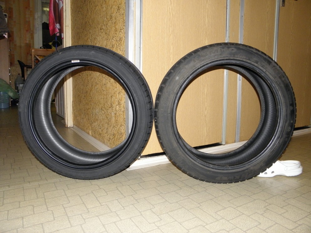

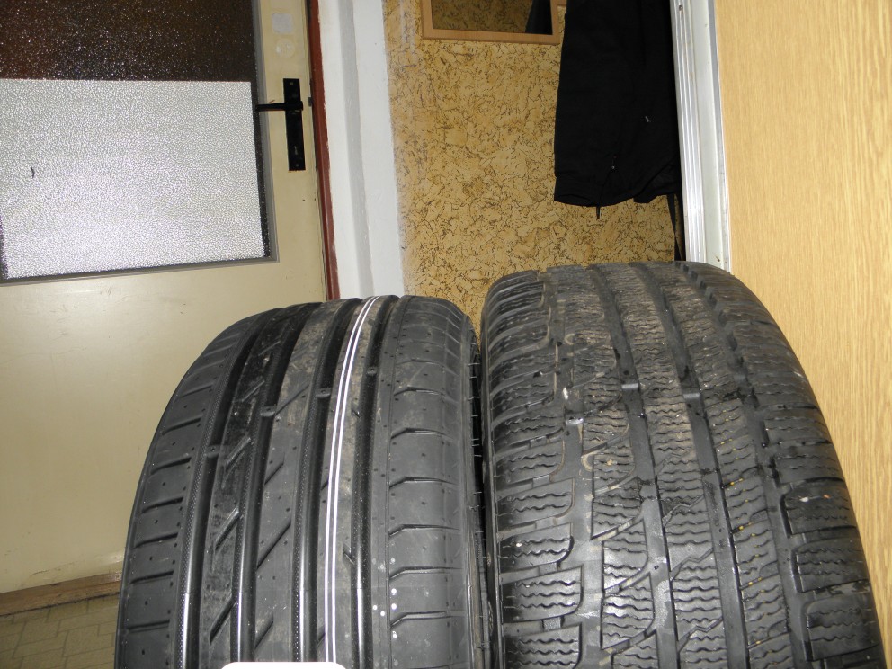

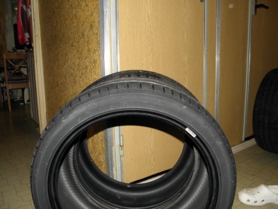

Na ReXovi bych nechal ty gumy s profilem 45. Mám teď doma 225/40tky na 18" kola na moji šestku a když to porovnám s těma 45tkama co sem na těch 18" kolech měl, když sem je koupil (origo RX rozměr), tak je ten rozdíl fakt znát (22mm na průměru) a podle mě by ty 40tky na tom autě vypadaly dost divně. Škoda jen, že tam je tak propastnej rozdíl v ceně.

Nebo jak píše speedy pořádný salámy nasadit. 8,75" kola si o to přímo říkaj
ale možná pak budeš muset zapertlovat lemy pokud by to škrtalo, ale to uvidíš až to snížíš. (mě to bude na šestce nejspíš čekat už s 225tkama - při zátěži mi lem lehce škrtá o bok pneu
Jinak k tomu porovnání 225/40 vs 225/45 mám pár fotek:
