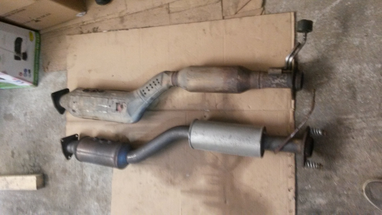

Posledne dva tyzdne osmina trochu zlobila, vo vysokych otackach ziadny vykon, v strednych len tak aby sa nepovedalo a motor netocil viac jak 7500. Navyse auto zralo jak maly tank a nad 3000 otacok sa motor az moc hrial, (teploty okolo 100). Na nete som nasiel zeje v prdely kat, plus diagnostika hlasila nejaku hovadinu. Vdaka Zemimu mam kat a este par veci skutocne za super cenu a dneskaj som dal druhy kat do auta. Stary bol zly, teda uz sa neda povedat, ze by bol.
Stary kat isiel von.
stary kat
Stary a novy kat
stary a novy kat
Nova konzola na ochranu lambda sondy
konzola
'03 Mazda RX-8
'90 Mazda MX-5 Cup
Soichi
Příspěvky: 273
Re: Soichi - Mazda RX-8
Příspěvek od Soichi » 23 kvě 2015, 15:50
Konzola na kate
konzola
Po vymene katu to zatial vyzera dobre, na neutrali auto zase toci jak ma, uvidim co to spravi na testovacej jazde, len teraz leje jak z krhle, tak pockam az bude nejake normalne pocasie :D

Proč jsi tam nechal ten kat?
Naposledy upravil(a) Mattyno dne 25 kvě 2015, 14:05, celkem upraveno 2 x.
Soichi
Příspěvky: 273
Příspěvek od Soichi » 25 kvě 2015, 13:26
jeden motor uz mam doma vedla auta, dalsi zatial nchcem :D a preco som nedal kat prec, to je jednoduche, keby som daval iny midpipe tak by som chcel RB a kat od Zemiho nestal ani polovicku toho co midpipe od RB :D bolo to najlacnejsie a najrychlejsie riesenie
