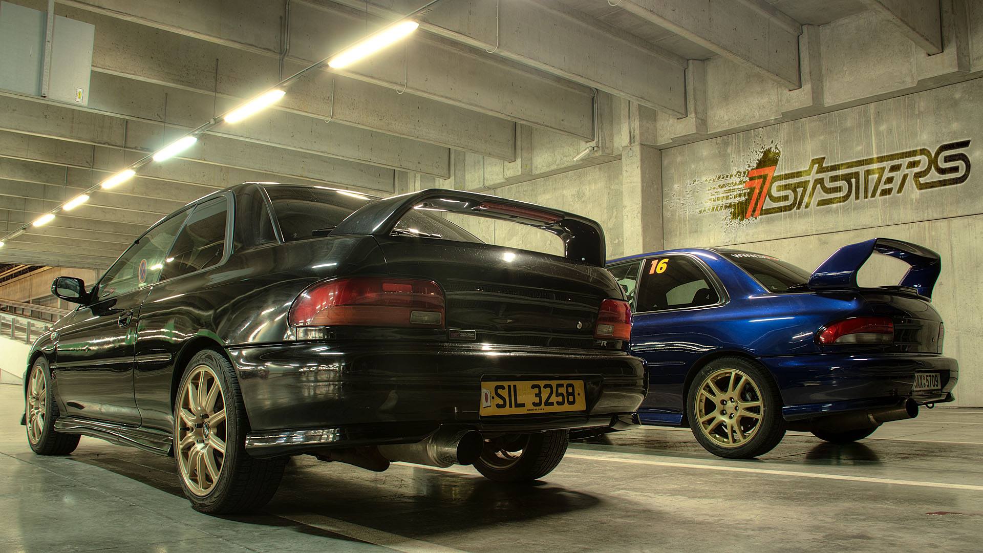

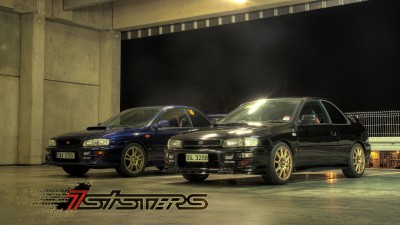

Konečně alespoň dvě fotky, kde to autu trochu sluší - tzn nefotil jsem já

Mate to pekny chlapi. Zatim jezdis bez problemu s rhd?
Re: jindrej - Subaru Impreza WRX STi Type R V4
Diky. Jj, celkem jsem si zvykl. Teď to budu přihlašovat a pokud to projde, zůstane rhd.
