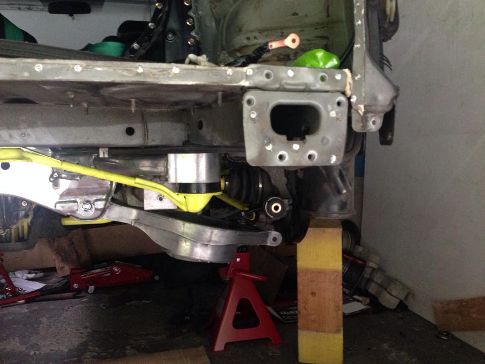

Re: Christo - Nissan 350Z
Dnes namontovány přední PU siláče,oproti zadku brnkačka.Teď už mě čeká jen řízení na něm jsou 3ks siláčů to bude porod nechce se mi to sundavat uplně Hydr. hadice atd

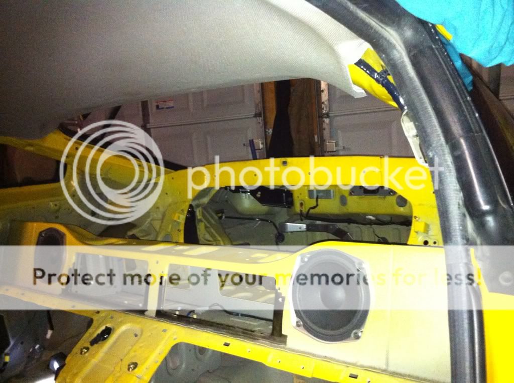

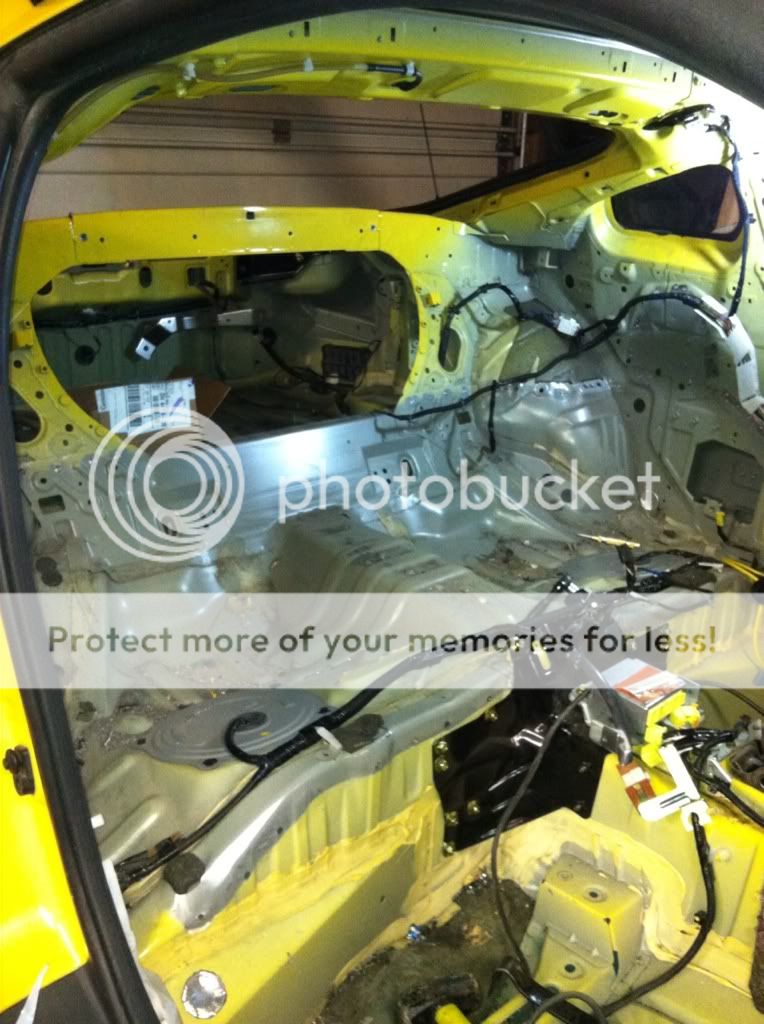

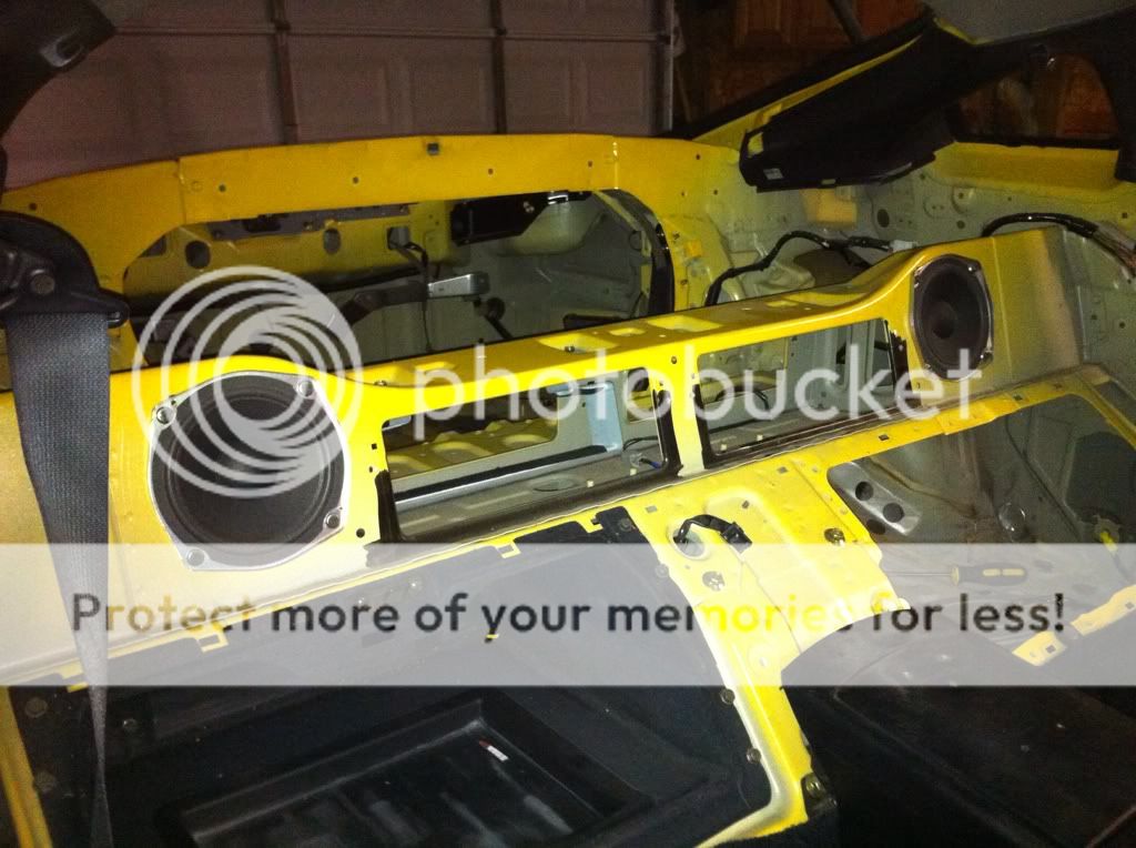

přemýšlel jsi o tomhle???
v US takhle dělají ze Zetka čtyřmístné
ale napadlo mě, že by se potenciální ztráta tuhosti, dala dohnat zadním polorámem.
obecně celý tenhle thread je docela fajn, až na zvěrstva typu svarosvor...ale tak, proti gustu...
http://www.clubloose.com/clubloose/foru ... pic=5995.0
Nissan 350Z - 2004
Nissan Maxima 3,0 VQ - 1996
No ja už jsem se rozhodl pro tuhle variantu
včetně rámu
samo sedačka a řízení na Levo
Ten vařený diferák musí být pecka
ale tak oni stím jezdí jen bokem

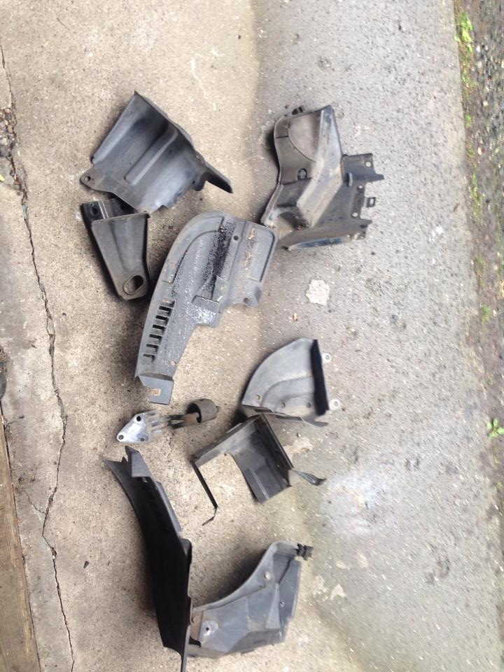

Jinak jsem zlikvidoval vzduchovou kapsu po starem vyfuku origo
a to tak že jsem ho hezky říznul
no je to ten stary bouraný takže jen takovy pokus ale aero brzda stopro odstraněna
