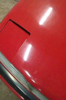

První možnost, tzn. snížit, zlaté kola, bez pruhů na kapotě či skle :wink:
Re: Mitsubishi Eclipse 1G 2.0GS by "Hóky"
Příspěvek od speedy_s » 08 kvě 2014, 20:35
a nebo černý k tý střeše a zrcátkům :D jinak z těhlej v.1

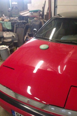

To jste mě moc nepotěšili :D Zlatou jsem zatím zavrhnul..Nad černou jsem přemýšlel díky právě kontrastu s vrškem auta..ale bylo by to vcelku zabitý..Pro letošní sezónu zkusim bílou,přeláknout se to může vždycky :) Jinak pruh by šel poze přes kapotu,dál ne :)
Dnes jsem z auta vydoloval čerpadlo abych to měl podle čeho objednat,ták snad příští týden už to pojede :smt004 Ještě jsem zkoušel nějaká kolesa co se válely na dílně,ale je to snad větší kekel než to co tam mám ted :smt033

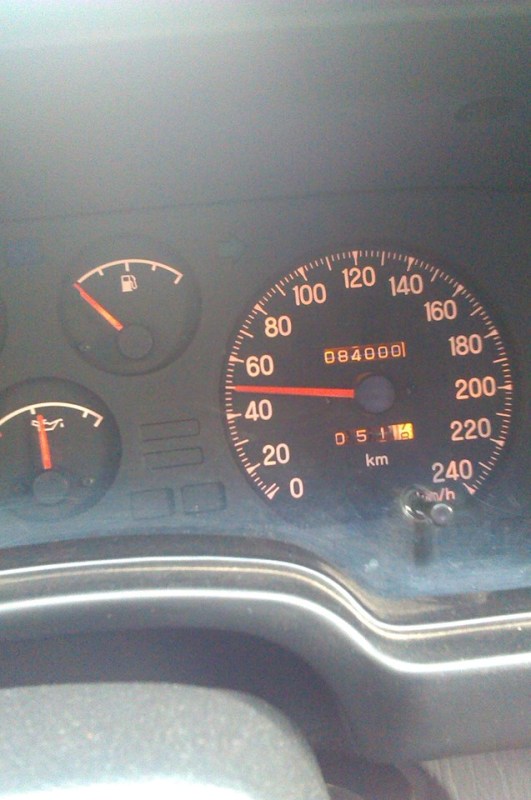

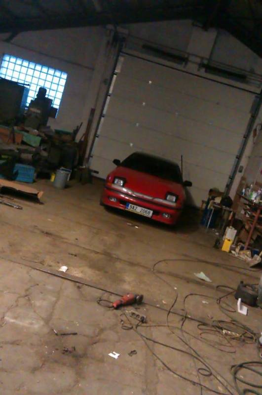

Táák nějaký malý apdejt..Dnes jsem se v autě po dvou a půl měsící co ho mám konečně svezl..Ale má to pořád chyby..Za studena bez startovacího spreje nechytne,nedrží volnoběh,skoro nereaguje na plyn,když je ohřátý ták i jakš takš nastartuje,drží volnoběh ale do 4000ot je to skoro mrtvý a škube,nad 4500 chytá dech a točí až k omezovači do 7000..ale není to ono..Je slyšet jak střílí do výfuku...Nějaké nápady čím by to mohlo být způsobeno? Nízkým tlakem paliva to nebude,jinak by to nešlo ani do otáček..Spíš něco s předstihem..Zkoušeli jsme i otáčet rozdělovačem,ale už stím dál hnout nejde,když se stím hne zpět tak auto zaškytá,začně kolísat volnoběh až chcípne.. :x :smt086 :smt085 a aby toho nebylo málo,ták ještě začal po vyhnání pavouků lehce foukat vlnovec a sype se spojka ( ještě origo všechno ) :D

Příspěvek od Design » 24 kvě 2014, 13:19
Svičky,předstih?
Hóky
Příspěvky: 40
Registrován: 12 led 2014, 15:06
Příspěvek od Hóky » 24 kvě 2014, 13:33
Svíčky fungl nové NGK..S předstihem už dál hýbat nejde,když se rozdělovačem pootočí na druhou stranu tak to zdechne....Jediné co mě napadlo ještě zda neskočily rozvody o zoubek či dva..Řemen je už trochu volnější...Když jsme to zkoušeli minulý týden ták byly rozvody na ryskách a běželo to..ale bohužel propouštěl regulátor tlaku paliva takže to neběželo moc dlouho,ale to jest už vyměněno..Malá dávka benálu tam nebude...Tákže jedině co už zbejvá jsou snímače kliky a vačky a skočený rozvody...Když to nebudou rozvody,ták zkusim vyblikat závadu a třeba budu moudřejší :smt045 :)

Kdyz to strili do vyfuku tak je to spiš bohate ne?

Skočený rozvody :wink:

Nechci bejt moc vejkej rejpalista ale kontrola předstihunení o otáčení rozdělovačem / snímačem vačky. To jsou jen lehké korekce. Pokdu je předstih špatnej už od začátku rozdelovačem nic nedoženeš. Raději si předstih změř strobáčem místo experimentu. Jinak pokud to takhel zlobé tak to hodně toč, at jsou škody ještě větší a mužeš to dělat rovnou celé..
jinak projdi i kabeláž od čidel kliky a pokud to má snímání vačky mimo rozdelovač - muže to být i v kabelech z čidel snímání polohy, podle kterých potom ECU určuje čas zápalu..
1)zjisti kdy háže jiskru
2) zkontorluj nastavení rozvodu
3) promeř čidlo kliky a vačky ( pokud ho má )
pokud ani dotud nebude chyba tak jdi po kabelech mezu ecu a čidly pro snímání polohy..
Příspěvek od Beaver » 25 kvě 2014, 11:33
4G63 je interferenční motor, radši bych fakt zkontroloval, jestli to nemáš přeskočený na rozvodech, protože jeden zub to možná ustojí, ale jakmile to bude víc, tak se ti to zaručeně potká a to potom teprve bude mazec.

Nějaké novinky..Auto už jakš takš jezdí...Hrál jsem si s vyblikávám závad..Největší problém dělalo čidlo teploty vody pro ECU..Bylo uplně mrtvý..Ted už to i docela startuje za studena,za tepla v pohodě.Ještě zbejvá vyměnit váhu vzduchu a snad po elektronické stránce už to bude v pohodě.. :) PS: Já vím ty kola jsou děs.. :smt091 :smt098

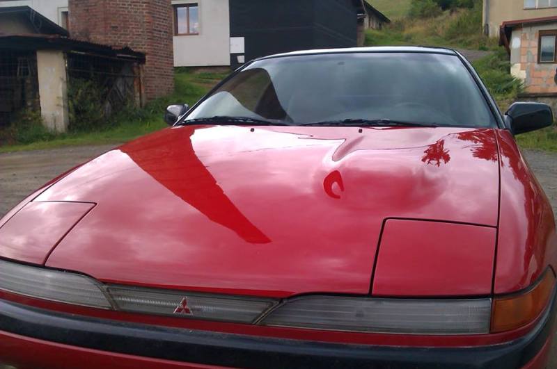

Ták to tu trošku vytapetujem... :) Auto dostalo nový olej,filtr.nové kabely NGK,vlnovec a nějaký noname laďák co se válel na dílně..Největší změnou jsou asi kola která jsem vyměnil za origo 15" (hlavně kvuli STK).Auto dostalo lepší dynamiku a přestalo se chovat jako traktor.. :)

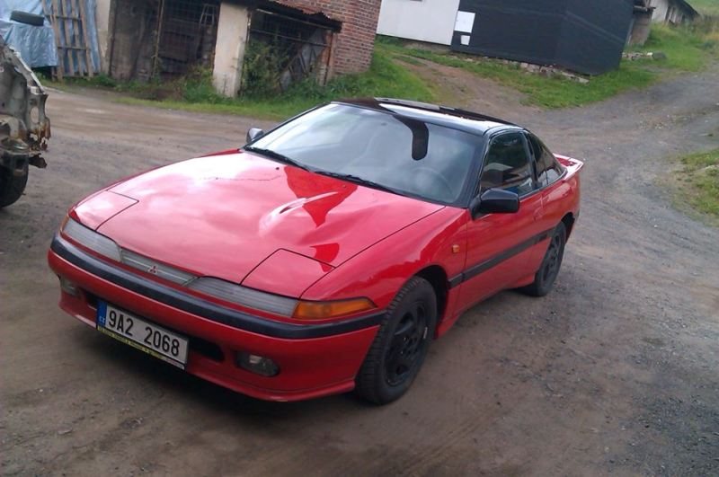

Tyjoo pekne se o to staras... :) Pekne fotky!
S tema seriovyma kolama to i vypada jako auto :mrgreen: Akorat mi na jedne fotce prijde, jako by byly vzadu kola trochu do "V"cka? :o
Mimochodem mas prijezdovku skoro jak Ryan Tuerck! :lol:
A jede to hezky na ty roky 8-)

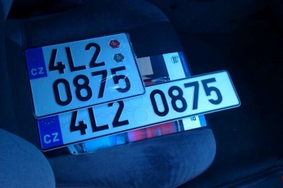

ty znacky jsi dostal od Magistratu? Me ten ctverecek dneska nechteli dat...Cos jim rekl? :D

Zase "Zetor SPZ".........:D

já jsem jim řekl že tenhle formát potřebuju protože klasická SPZ mi kryla couvací světla v nárazníku..Chvíli brumlal ale pak mi to dal :mrgreen:
