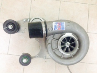

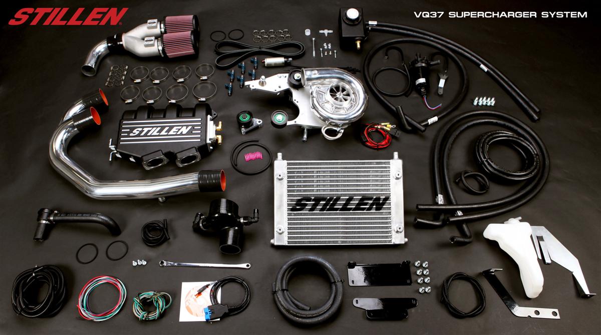

No a třetí fazi POWER UP už mám taky doma at to kompresor kit STILLEN. Postup bude nasledující :) motor VQ37VHR z 370Z i s převodovkou, hezky jsi ho rozeberu vyčistím a dam kované díly a naladí se to na 600Hp+ co pujde vaha se snad dostane na 1100kg to by mohlo byt zabavné :D

Tak to bude pecka.jen dotaz proc jsi nevyuzil 3,5? PRoc tam pujde 3,7?

Taky bych dal nejdrive kompresor na 3.5 a dal mu moznost se rozletet :-D a stacil by podle me i nizsi vykon pri tom odlehceni .

Design : No ja mam VQ35DE což je první verze a s autem budu jezdit do te doby než si ten motor sam postavím muže to byt i rok takže proto jsem chtěl druhy motor,pak jsem mi naskytl ten STILLEN kit za supr cenu a je novy tak jsem se rozhod že to postavím na novém motoru.Druhy duvod je že tento motor ma totožny blok kliku a ostatni díly hezky zesílene oproti me verzi,je to krom detailu totožny blok a hlavy jako v GTR apři 0.5Baru to hazí 530hp na seriovem motoru pokud by se mi nechtělo kovat :)

Je mi jasne ze je to obdobny motor jako GTR potom je mi vše jasne diky za nifo a držim palce :)

Christo píše:motor ma totožny blok
Sice se nevyznám moc v motorech od Nissanu, ale že VQ35/37 je open deck a VR38 closed deck poznám i z fotky, takže stejné určitě nejsou. VR38 je rozhodně líp připravený na přeplňování. Ne že by VQ přeplňovat nešly, ale o totožné bloky rozhodně nejde :smt003 Jinak to ovšem pojede s tou váhou hezky - akorát nic pro mě bez interiéru, připadal bych si jak sardinka v prázdné plechovce hozená do pračky :D

Nejduležitější pro mě je že je ten motorje jinde, je prostě bitelnější po všech stranakch než prvni VQ35DE snim bych se dostal při 0,5B pouze na 380Hp s VG37VHR při 0,5B na 530Hp stejně bych si tak či tak koupil druhy motor na přestavbu nechci rok stat tak jsem zvolil tu nejnovější verzi

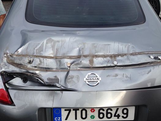

V pondělí cestou do Brna na okruh jsem dostal na prdel od velkeho nakladáku :( daval jsem přednost POLICIAJTUM na majácích a pitomec zamnou to neubrzdil a to ja jsem brzdil z 40kmh.Na první pohled to nevypadalo moc zle dokud jsem to vše nerozebral
škody : víko kufru,sklo prasklo cestou domu,narazník,oba světla,je znižena celá zadní přepážka-je smuchlana ,i podlaha v kufru vyboulena,navíc se to celé stáhlo jakoby dovnitř každá strana cca o 2cm podle světel,kara jako taková asi neutrpěla ale pokroucene to je hezky,taky jak to víko kufru šlo topředu vzalo i střechu trochu,levý blatník ohuty více až popraskal lak,to i na více místech.
v pátek na to přijde likvidátor jsem zvědav jak to dopadne domordovane je to fest. Mate nekdo odhad za kolik je to tak cca škoda a jak jednat stím likvidatorem.

jeslti to je tak jak píšeš, tak počítej s totálkou díky stáří auta a cen zetek všeobecně.. ale uvidiš jak se s likvidátorem dohodneš většinou se dá rozumě mluvit a jestli by to šlo do total a ne jinak, tak se tam pokuste narvat co nejvíc věcí, jaké by s tim mohly souviset, aby byla co největší škoda a co nejnižší zůstatková hodnota... ale buď vklidu v čechách když je to total, tak nemusíš zahodit auto, jen ho nemůžeš havarijně pojistit a jak bude opraveno tak před dalším pojištěním musíš zase nechat auto nafotit, že je opravený..
tak nějak z práce co jsem měl za použití nových dílů, bych podle fotky a popisu počítal tak 150k.. spíš více

To je na totalku.

tyvole nestaš :( snad ne odhadni cena je 220tis co mi zkoušela moje slečna kdybych si dal havarijko a total je nad 80% ted jsi mi dal :( nevím co z toho plyne kdyby to byl total to dostanu tedy jakou častu? mě asi jebne tyjo
