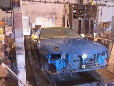

Ahoj kolegové nadšenci JDM,
rád bych Vám představil projekt, jež jsem zrovna ukončil. No, alespoň z většiny.
V minulosti jsem vlastnil FN2, a to celkem slušně upravenou. Jelikož jsem ale 2x během roku odjižděl ze závodů s hromadou šrotu na plaťáku, na nějakou dobu jsem na auta zanevřel. Ale jelikož mám ve svém blízkém okolí několik fanatiků, tak JDM jiskra ve mě opět brzy přeskočila. Rozhodl jsem se opět co nejdříve brázdit okruhy, a jelikož 2x oprava FN2 během jednoho roku nebylo zrovna z nejlacinějších, rozhodl jsem se pro "ekonomičtější" řešení. Brázdil jsem mnoho měsíců tyto stránky, a doufal že najdu na prodej "udělané" auto za rozumnou cenu.
Dokonce jsem si myslel že jsem ho našel, a zakoupil "Pawsonovo" prelude.
Plán byl tam maximálně dát brzdy, a hotovo......... Ale ejhle, po rychlotestovačce v Mostě na okruhu, jsem zjistil že auto je doslova a dopísmene hromada šrotu. Nevím v jakém stavu to Pawson prodával, ale poslední majitel jež to prodal mě z toho udělal šrot. Tudíž oproti plánu jsem se rozhodl udělat kopmpletní přestavbu.....
Dnes je auto zhruba z 90% hotové, během jara se dodělá, ale už je funkční, a tudíž může 05/04 do Mostu a 06/04 do Brna.
Zde je seznam nových dílů použitých v tomto projektu. Vše ostatní bylo alespoň "oživeno"

Naposledy upravil(a) Marco_FN2 dne 21 led 2015, 15:24, celkem upraveno 3 x.
