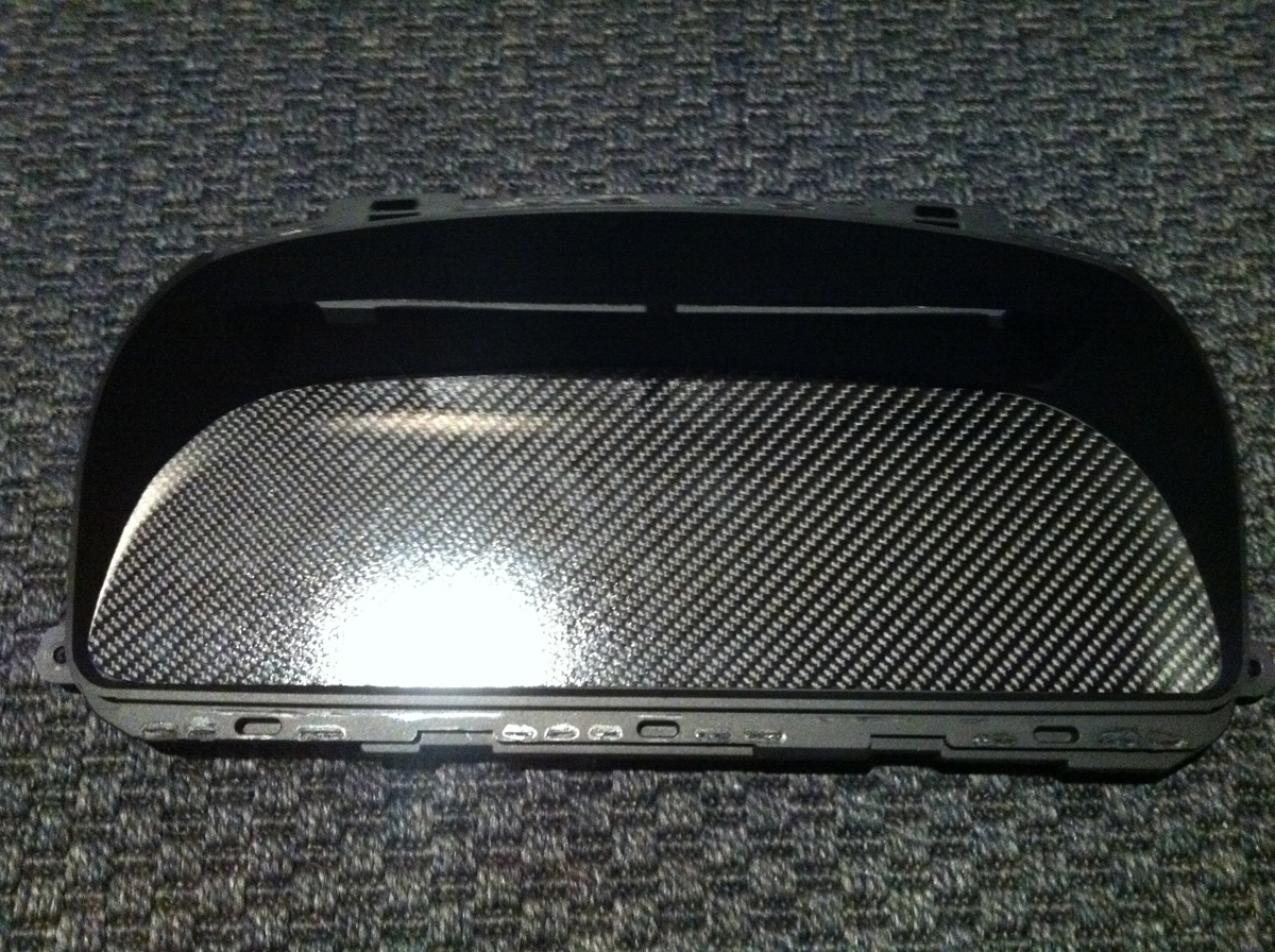

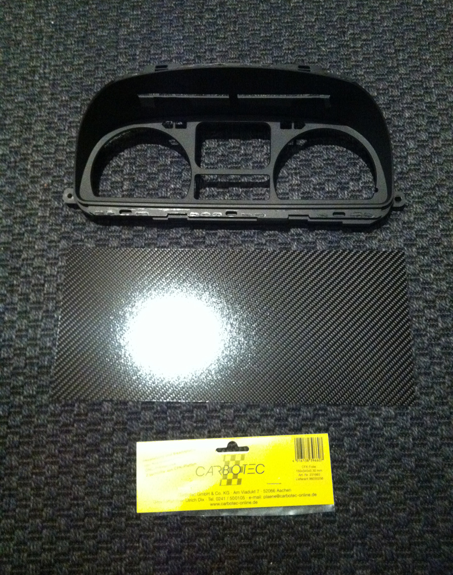

Tak paštika stále a pořád tak nějak jezdí. Plánuju udělat pár drobností, aby to jakž takž fungovalo a totálně mě to auto nedeptalo.
První jen "designová" srágora co jsem teď dělal je karbonový doplněk u budíků jako dělal LJay na svém CRX... Fotky docpu v jak se dostanu na pc...

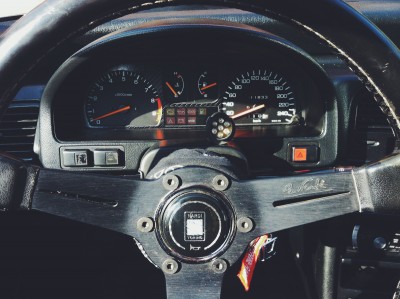

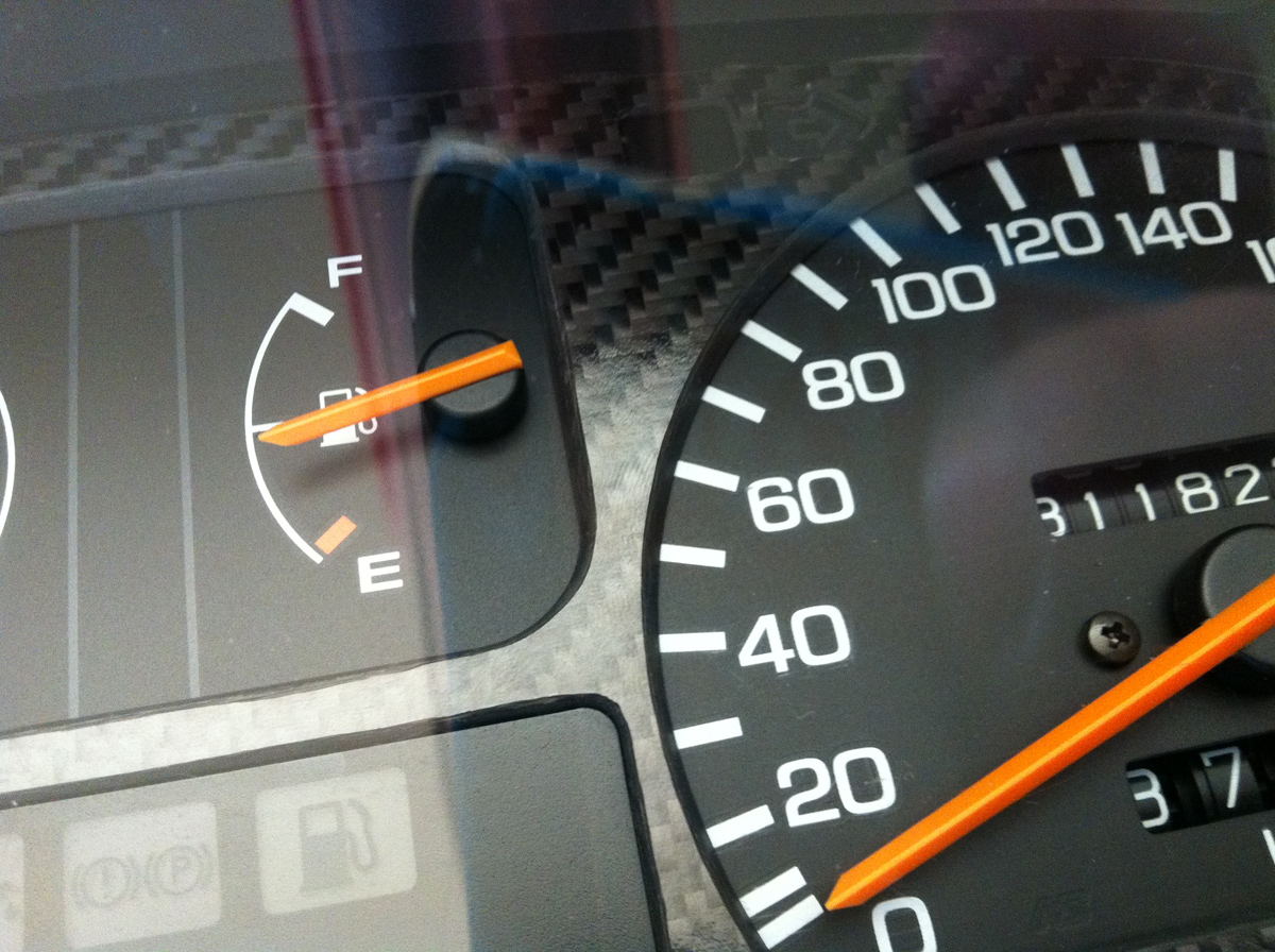

tak takhle to tedy vypadá.. fotil jsem jen mobilem...

Vypadá to fajnově. Kdyby si chtěl do budoucna upgradovat nasvícení ručiček, protože to mají tyhle budíky docela oldschool, tak na to je docela dobrý trik. Stačí místo žároviček v horním panelu co osvětluje ručičky použít UV LEDky a ručičky pak natřít UV lakem na nehty a večer to pak svítí prakticky stejně jako by si měl světlovodivý ručičky se spodním podsvícením :)

Jako jo, to osvetleni je mrtvolny, ale zase je to v noci takovy nerusivy a oci neopruzujici. :) Ale diky za tip, treba ho v budoucnu vyuziju az me to zacne stvat.

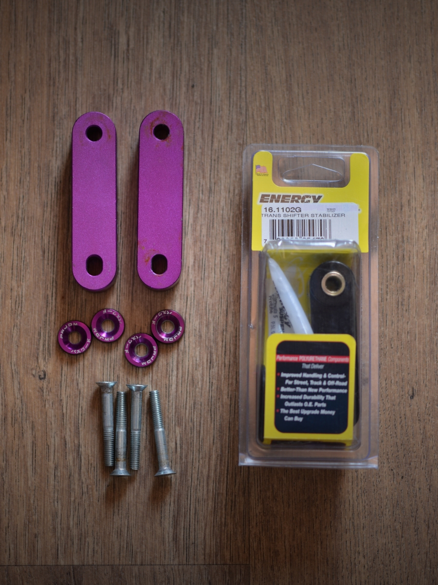

nějaký maličkosti.. PUR věci na řazení a přizvednutí kapoty... Čert ví, jestli to k něčemu bude..

Tvrdší silenty řazení opravdu pomůžou. Přizvednutí kapoty je defakto jen designová věc. Chlazení to nijak nepomáhá, respektive to spíš snižuje účinnost chladiče.
V hodně nízkých rychlostech přizvednutí kapoty může trochu pomoc odvětrat teplý vzduch z motoráku. Ve vyšších rychlostech kdy narůstá u předního okna tlak ti ale přestane vzduch proudit ven z motoráku a začne proudit dovnitř (proto jsou nádechy topení u okna). To způsobí snížení rozdílu tlaků vzduchu před a za chladičem a díky tomu se sníží proudění vzduchu skrz chladič = nižší účinnost chlazení.
