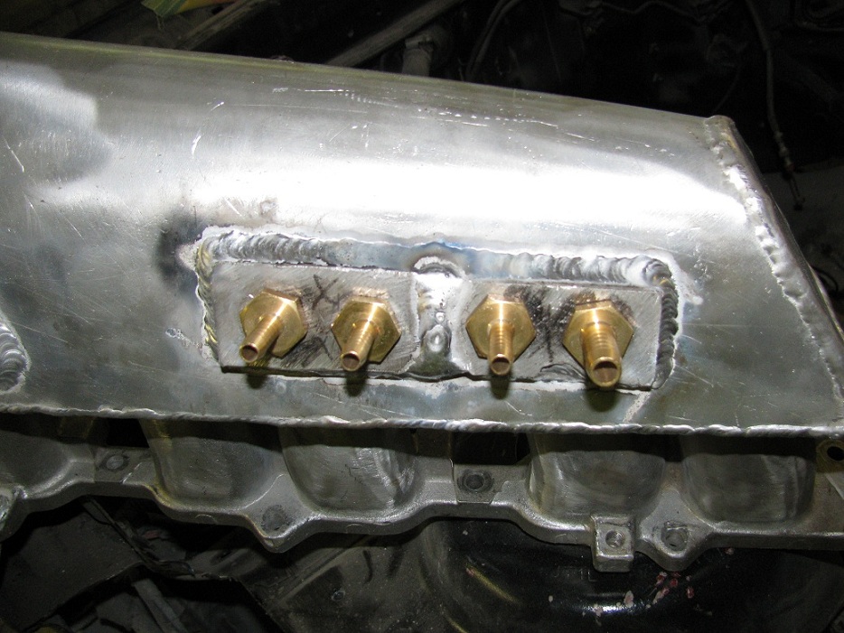

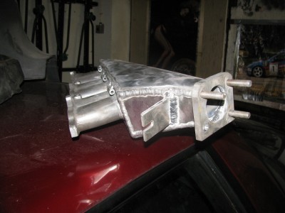

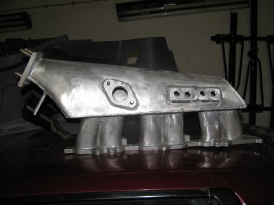

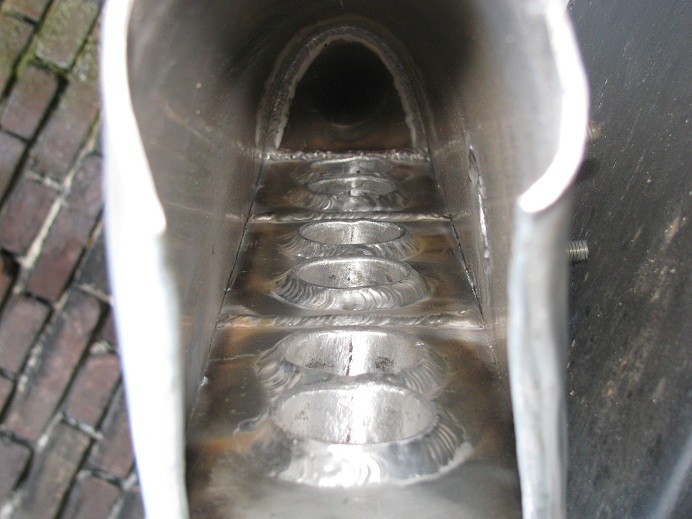

To vypadá hodně dobře....budeš nějak upravovat ty vstupový porty ?? jak mývají uplne "otevřené zkosené hrany ?
Re: Bery18 - Supra MKIII
Je to zhliníku.
jo přesne to jsem myslel
... jsem zvědav jak to bude fungovat doufám že co nejlíp

vzpoměl jsem si na tebe....na sx foru se budou vyrábět tyhle sací, nevim jak to nazvat, vstupy. Ale na to už je asi pozdě co ? Jak pokročili práce ?
Fabi: škoda že to nebylo před měsícem
Jinak jde to pomalu, je to trošičku složitejší než jsem počítal

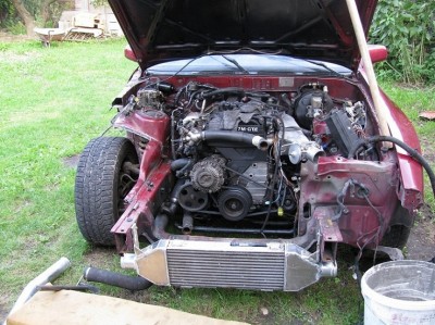

Sání už je hotové a altík jsem dal místo klimy , ještě musím doladit klapku a do konce týdne už to snad nahodím.

vypadá to pěkně....co od toho očekáváš ?
200sxfabi píše:vypadá to pěkně....co od toho očekáváš ?
Proč to dělám? abych si v budoucnu ulehčil práci. To seriové sání je zbytečně složité a vždycky jsem ho musel z poloviny rozebrat abych se k nečemu dostal a to byla šílená pakárna. Plus čim víc hadic, větší možnost poruchy. Navíc takhle použiju polovinu trubek k ic a taky nebudu popírat že ten motor takhle vypadá mnohem lépe, a konečně je vidět turbo

Vypadá to skvěle, očekáváš nějáké koníky navíc ?

Pěkná práce!
...navíc tim zjískáš daleko lepší air flow a teplotu značně posuneš směrem dolu.

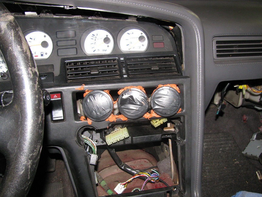

Mám pár metrů karbonové folie tak si udělám držák na budíky.

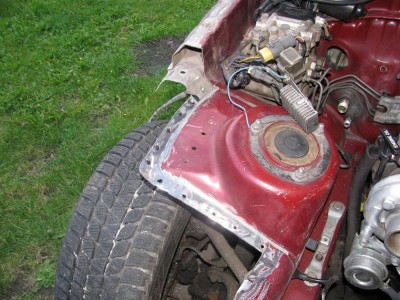

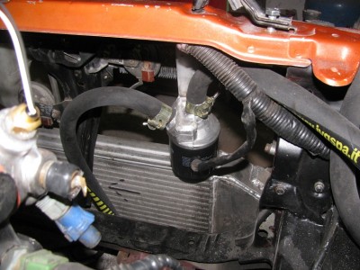

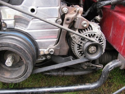

Kvuli počasí se nejelo na Slovakiaring tak jsem aspon něco podělal

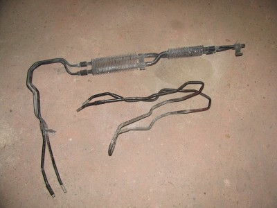

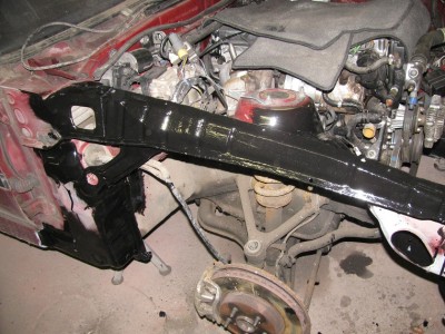

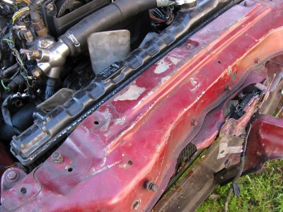

Sehnal jsem si origo chladič k servu, místo toho bazmektu co tam dal někdo předemnou, a taky se pustil do opravy předku, bylo to lehce ťuklé a příčí se mi jak to někdo opravil neopravil.

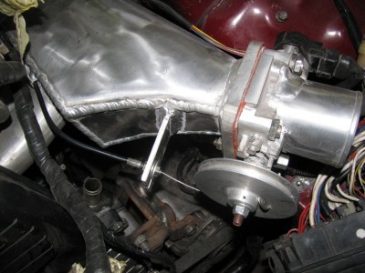

Sání je na svém místě a konečně jsem dodělal uplně nové táhlo k plynu. Ještě jsem musel prodloužit pár kabelů aby se dostalo na jinam umístěné čidla a tedka ještě dávám baterku do kufrum, pač dopředu se už nevejde

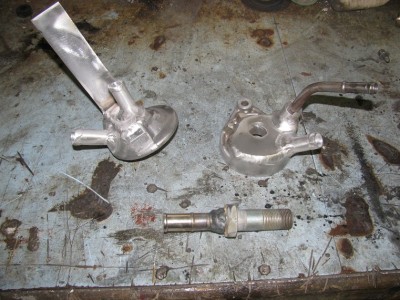

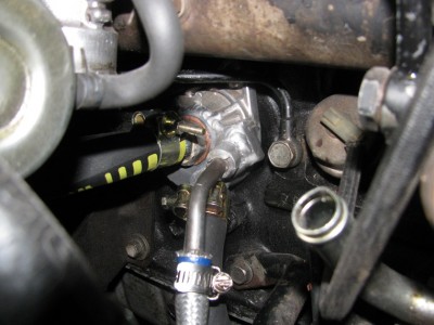

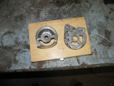

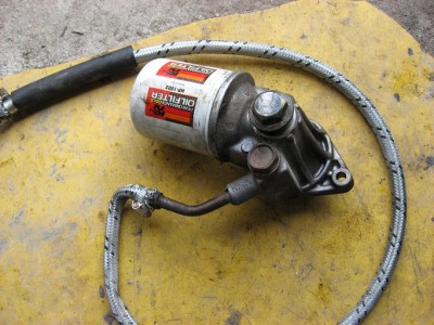

Tohle byli poslední upravy a už by snad neměly být žádné problémy s tlakem oleje a následným zaklepáním. V týdnu budu mít výsledky jak to funguje tak uvidíme.

Možná se budu opakovat, ale seš šikovnej týpek
....tak úprava je čistě jen kvůli relokaci filtru nebo to má i nejký hlubší důvod ?
Tyjo jedeš jako ďábel, pořád se nic nedělo a najednou odvedenej velkej kus práce.

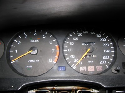

Dík moc200sxfabi píše:Možná se budu opakovat, ale seš šikovnej týpek....tak úprava je čistě jen kvůli relokaci filtru nebo to má i nejký hlubší důvod ?
Je to jeden z důvodů, tedka už k němu bude pěknej přístup a navíc se bude lépe chladit, ale hlavní důvod byl vyhodit ten hliníkovej bazmek. Byl tam hrozně špatnej průtok oleje. Původne jsem se nedostal při jízdě přes 6b a tedka po upravě jsem se dostal až na 8b, Zatím jenom teda na místě projet to ještě nejde. A samozřejmě jsem vyměnil záběhový olej za už zprávnej co tam má bejt take to asi taky hodně pomohlo.
Ještě jsem dal původní budííky a trochu si snima pohrál
