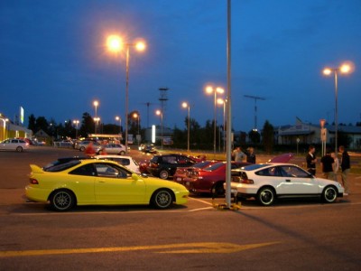

Auto vypadá zhruba takhle..

Auto vypadá dobře s tou žlutou, tak přeju hodně štěstí ať jde vše podle plánů.
