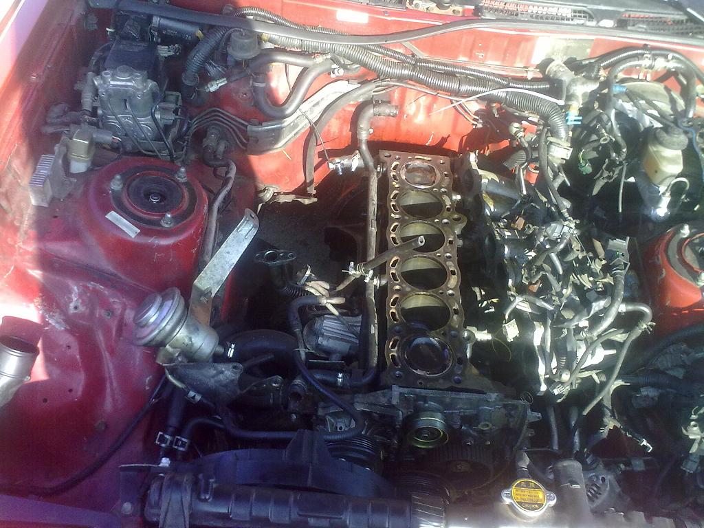

Pokud máš písty jinak vysoko, pravděpodobně za to mohou natažené ojnice. To se u 7M stává, když předtím klepe a při GO se nevymění.

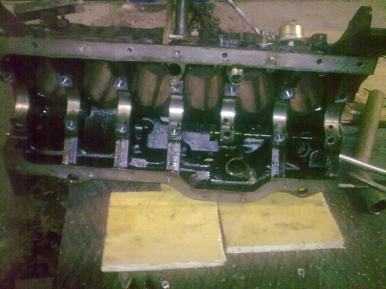

Příspěvek od Oli » 25 bře 2012, 16:23

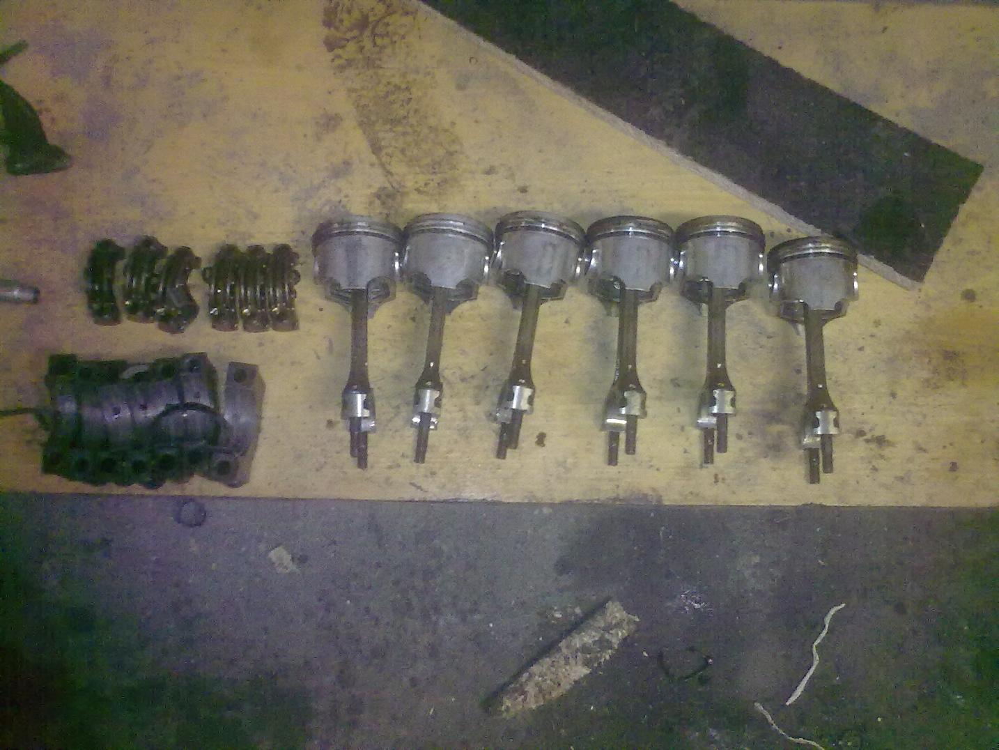

No piesty nemaju volu na capoch,salky na ojnicach aj na kluke su OK
Kruzky aj piesty OK
Jedine co ma napada su natiahnute ojnice na okach.
Ale nechapem preco mali 2-3 piesty volu ked som po nich zvrchu buchol :shock:

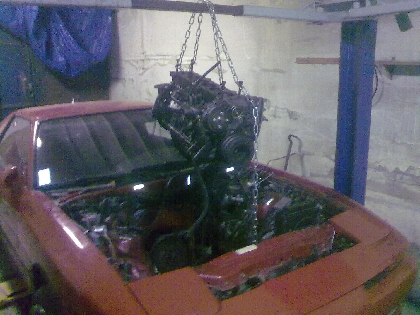

Tak motor nalozeny v passate v kufri :D
Zajtra smer Banovce n/Bebravou-a merat,merat a este raz merat :!:

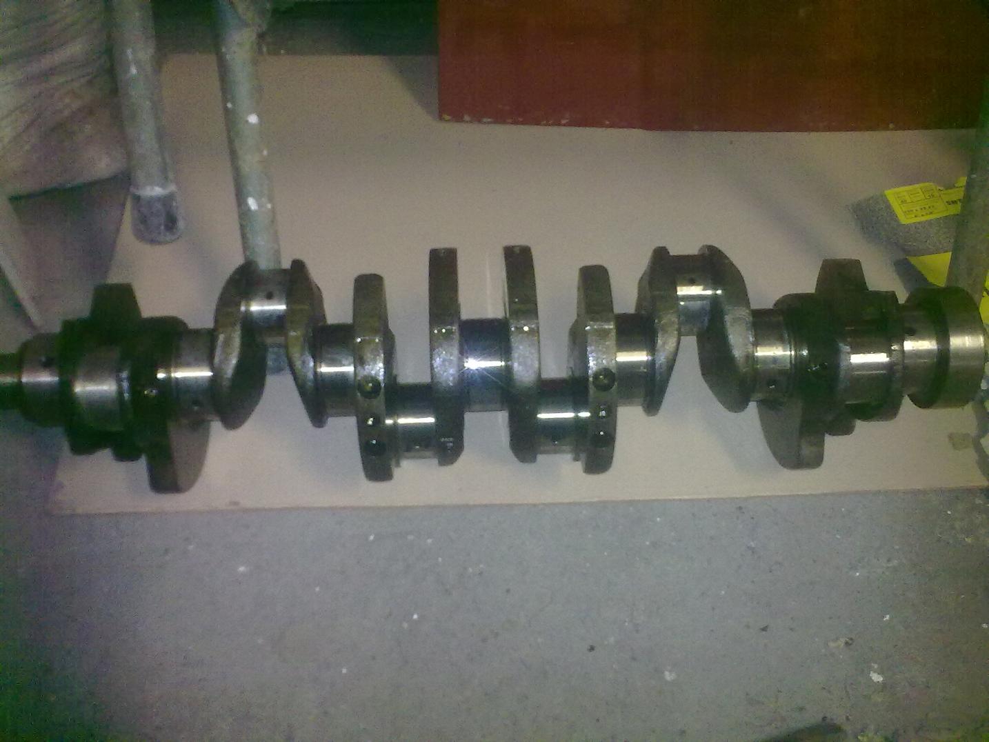

Nové správy z Bánoviec.

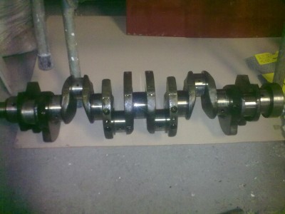

Na 5. valci na kluke-plocha kam ide ojnicne lozisko-ovalita 0,4mm :( a ostatne tiez niesu najlepsie.

Dnes dalsi telefonat z banoviec.
Po 3 tyzdnoch boli schopny nielen zmerat kluku ale dokonca aj ojnice :shock:
ZA 3 TYZDNE BY SOM TO MAL AJ ZOZRANE!!!!!!
A co zistili?
Ze 1 ojnica ma ovalitu 0,08 mm...
Asi si kupim lieky na ukludnenie :evil:
