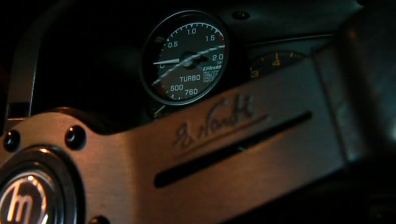

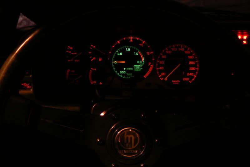

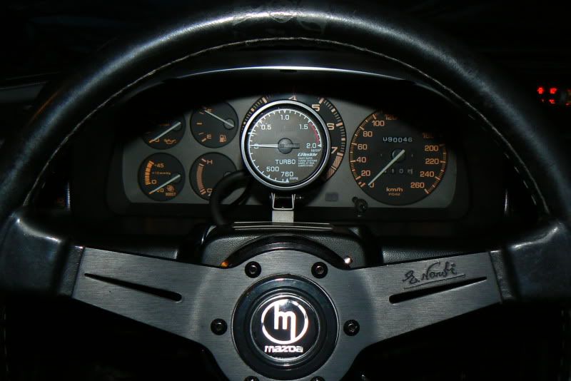

tak dneska jsem dodělal umístění budíku :D a včera mi přišla ECU s vyměněnym čipem. Mapy seriový, pouze upravený staging vstřikovačů (sekundární spínají v 3600 místo 3800ot/min) zrušena podpora studených startů (samovolné vytáčení po nastartování studenýho motoru) odstraněn Fuel Cut, retardace předstihu nad 9psi, pokaždý o 1° a eliminace vstřikování oleje = premix

me by zase sralo ze ten budik neladi barevne :lol:
Re: speedy_s - Mazda RX-7 1989 Turbo II (Lucka)
Příspěvek od Koudy » 20 pro 2011, 23:06
Ten budík je suprovej :D A chtěl jsem ti napsat, ať dáš fotku tam kam si jí dal, jak jsem zjistil :lol: :lol:
Příspěvek od speedy_s » 20 pro 2011, 23:07
tak ideal barevně to neni ale za ty peníze co byl :lol: a bílej jsem nechtěl kterej svítí oranžově
