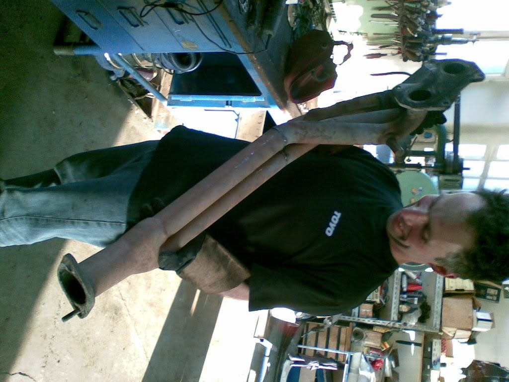

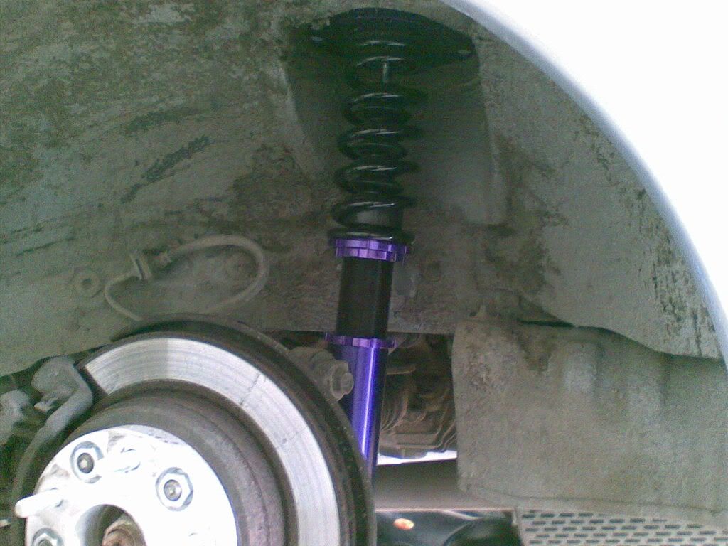

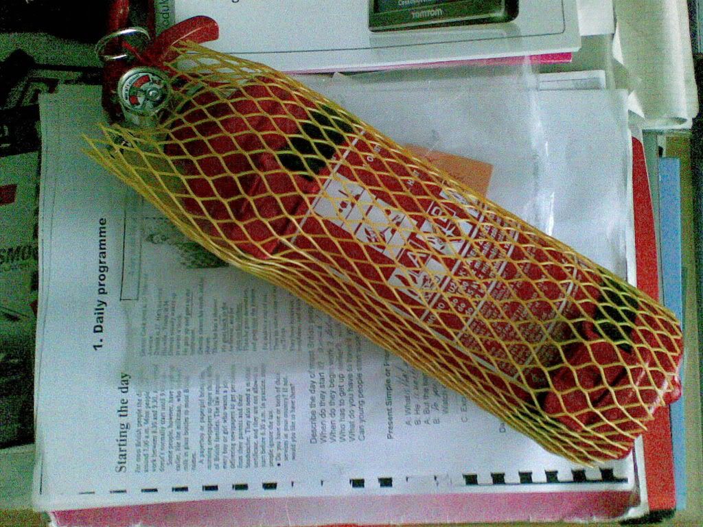

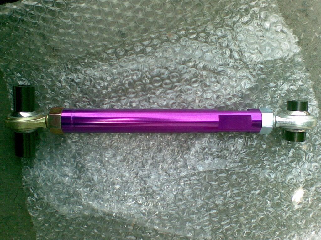

Byl nasazen podvozek D2 racing, dostal jsem dobrou nabídku tak jsem vzal zatim tohle, místo toho JIC, dál byla nasazen zadní Camber link (nastavování odklonù vzádu) od JPN firmy SuperNow, ale ještì se musí udìlat geometrie. Další zmìna je volant Selm rally s momo nábou a svorky na baterku, pøevaøený svody od greddy, který byly moc nízko a malej hasièák a nasazeny menší podložky vpøedu 5mm, toï zatim vše 8)
Náš mechanik s mejma svodama, paè nemumi sváøet :oops:

Příspěvek od jagy » 16 čer 2008, 20:16
Super prace. Jake jsou poznatky s D2 podvozku?

jagy píše:Super prace. Jake jsou poznatky s D2 podvozku?
Taky se ptám, sem slyšel hodnì chválu,ale taky prej už jich nìkolik vyteklo. Jak funguje,nastavení atd? :wink:

díky všem, kolik papá jsem už tady psal je to kolem 11-12 litrù naturalu 91 :P Poznatky z D2 podvozku jsou do mìsta na prostøední nastavení tlumiènù celkem tvrdý, ale jinak stabilita auta nesrovnatelnì lepší, bohužel od instalace jsem zatim najel asi 350 km, zatim nemùžu plnì posoudit, nikde zatim neteèou, akotrát se musely dotahovat, protože jsem se špatnì dotáhl
k nastavování...hodnì široký možnosti nastavování jak vejškovì tak tuhostnì, každej si najde svoje nejlepší, furt ještì hledám tuhost, nastavení odklonù se už (u mý verze) nastavuje pøi montáži na tìhlici, aby se vykryly low offset kola a další nastavení je u unibalù nahoøe, jak øíkám nastavit se dají hodnì zpùsoby
