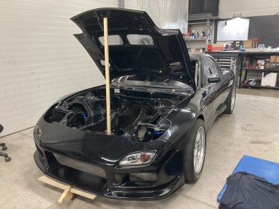

Mílý deníčku....stalo se....Tuším, že mě toho čeká ještě hodně a asi i starostí a sraní, ale zatím se nejvíc bojím toho, že až toto vše dodělám, že mi bude chybět ta radost z té stavby kterou mi to teď dělá :smt001
Přeobložená spojka kovokeramickým obložením - Renovák - 1950,-, ochota, a za 7 dní zpět doma - opět již po druhé maximální spokojenost - Nechť jim tento post přinese pár dalších zasloužených zákazníků.

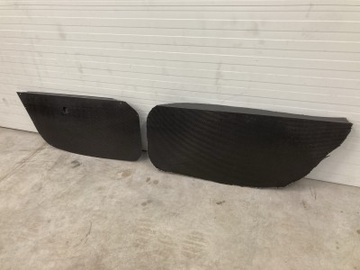

Dále druhá strana dveří vyskočila z formy - již vyřízlé - zabrousit usadit kličku a nýty do dveří přimontovat a výplně jsou ready.

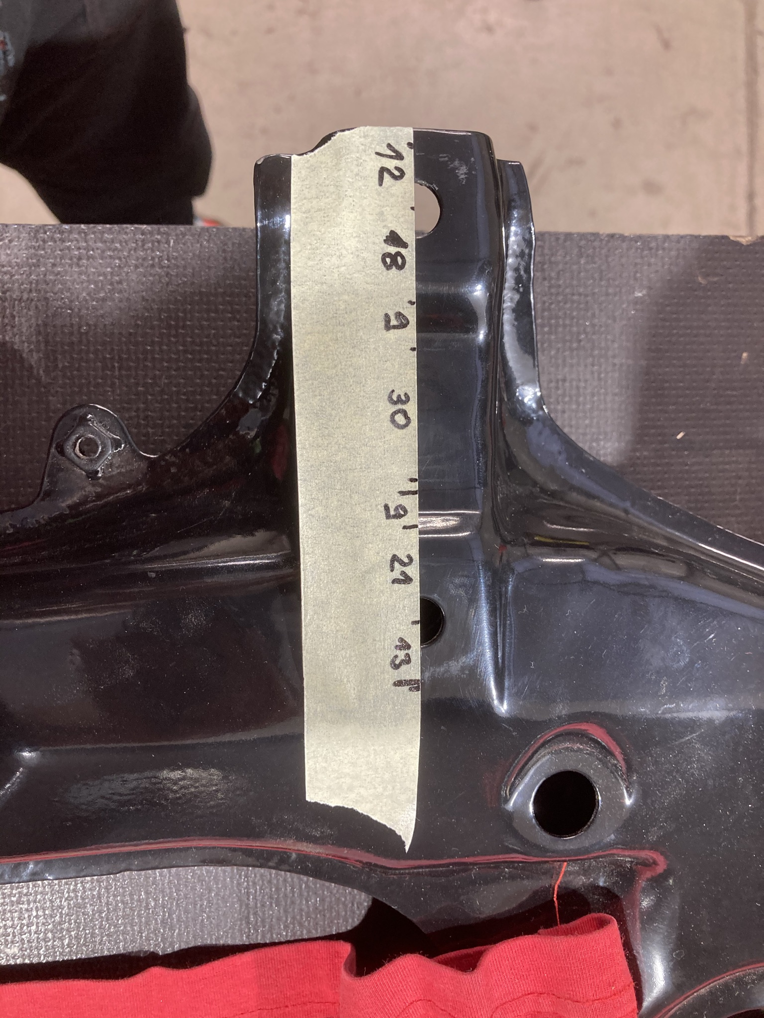

Dále připravuji pro CNC výrobu uložení tyče řízení. Vyrábět se bude nová objímka s možností výškového nastavení.

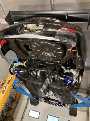

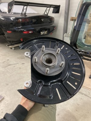

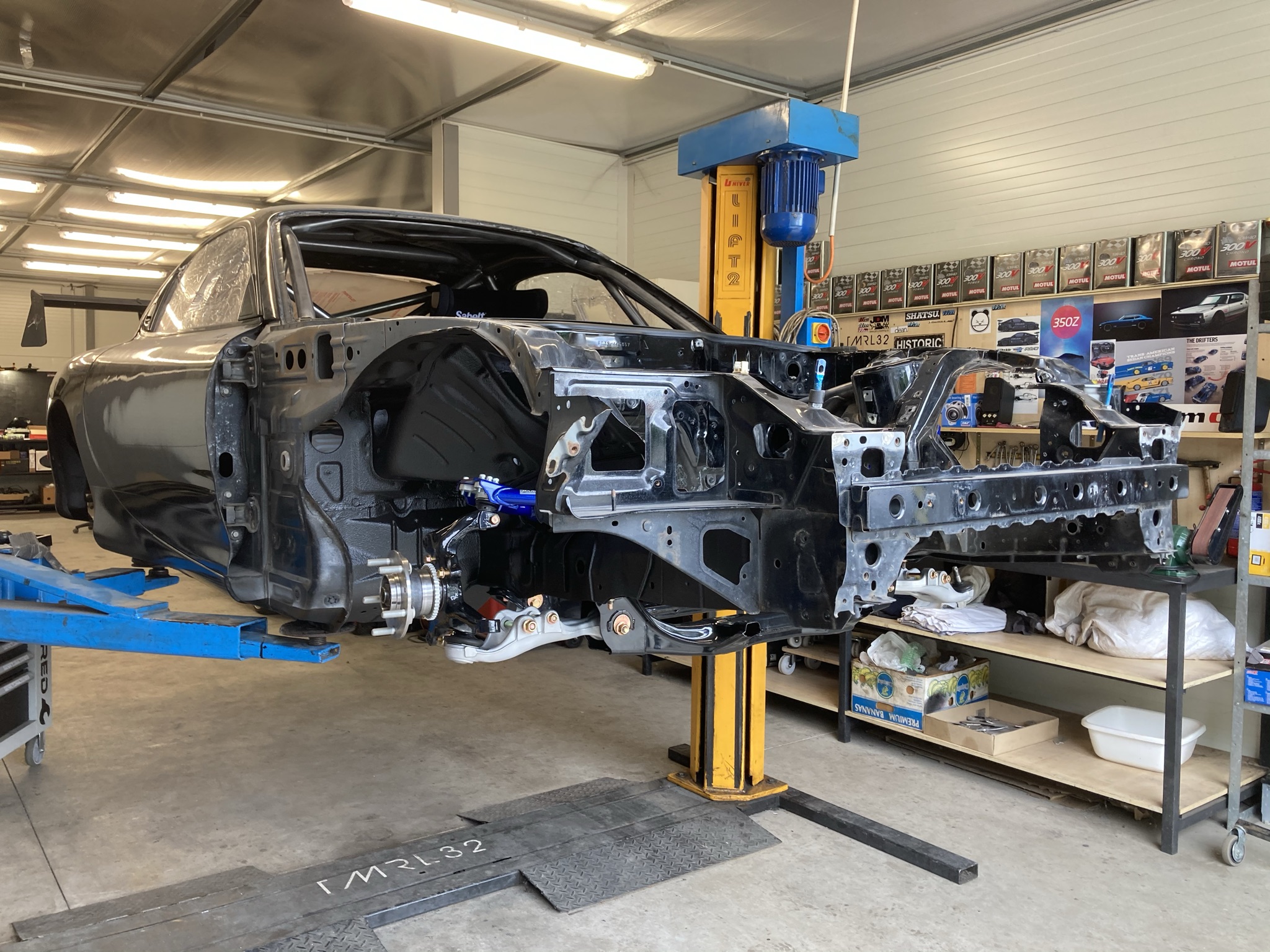

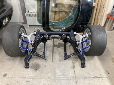

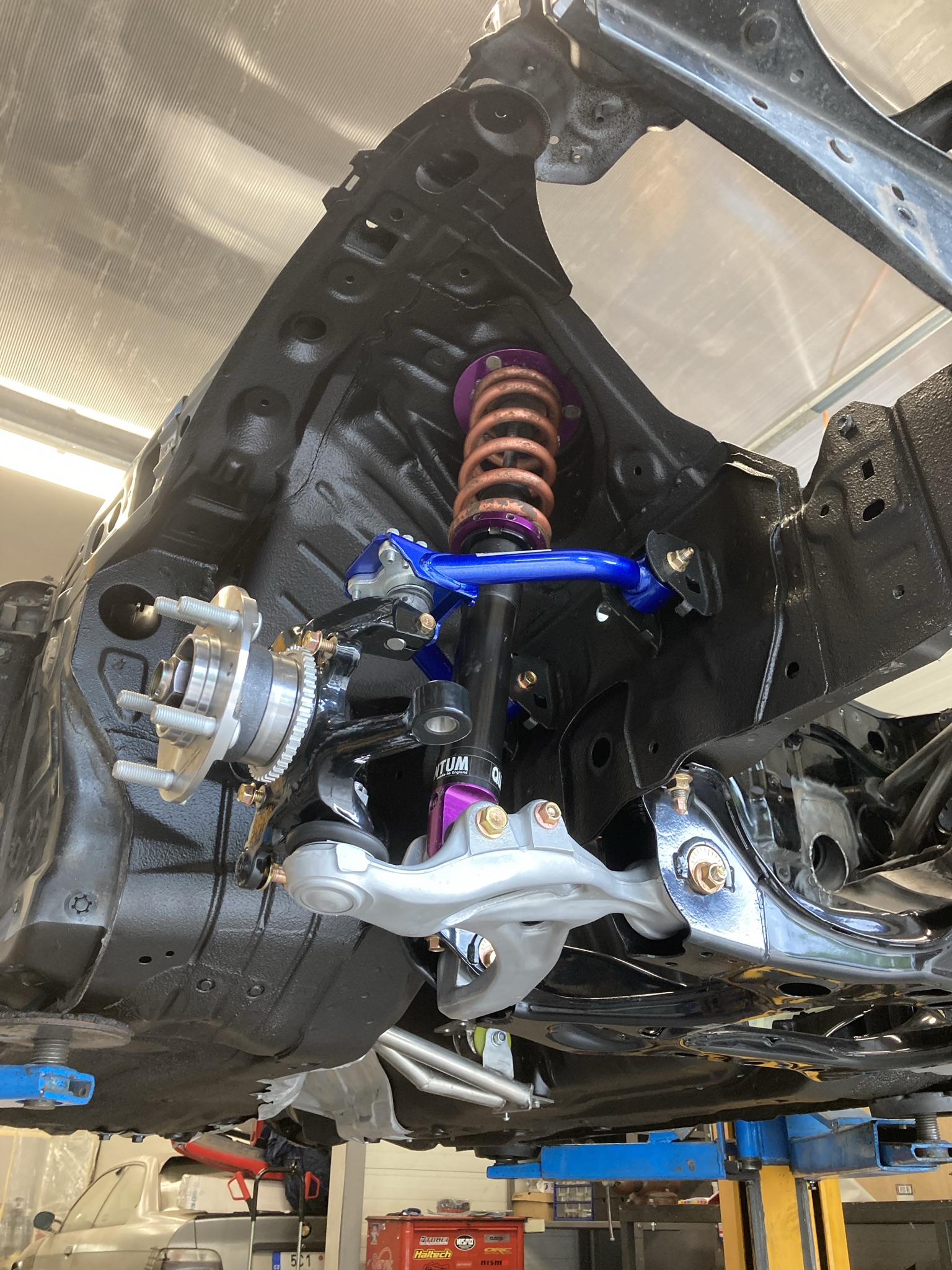

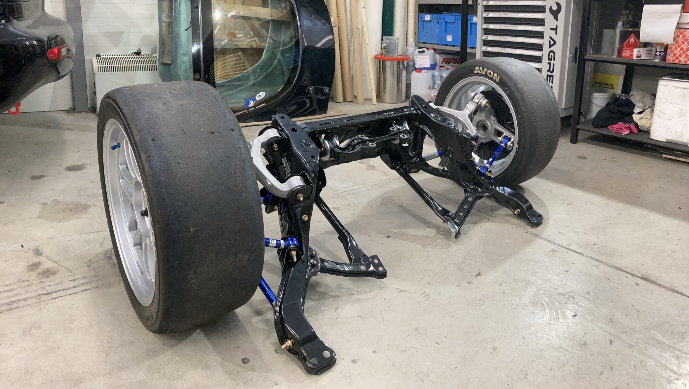

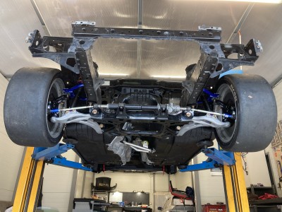

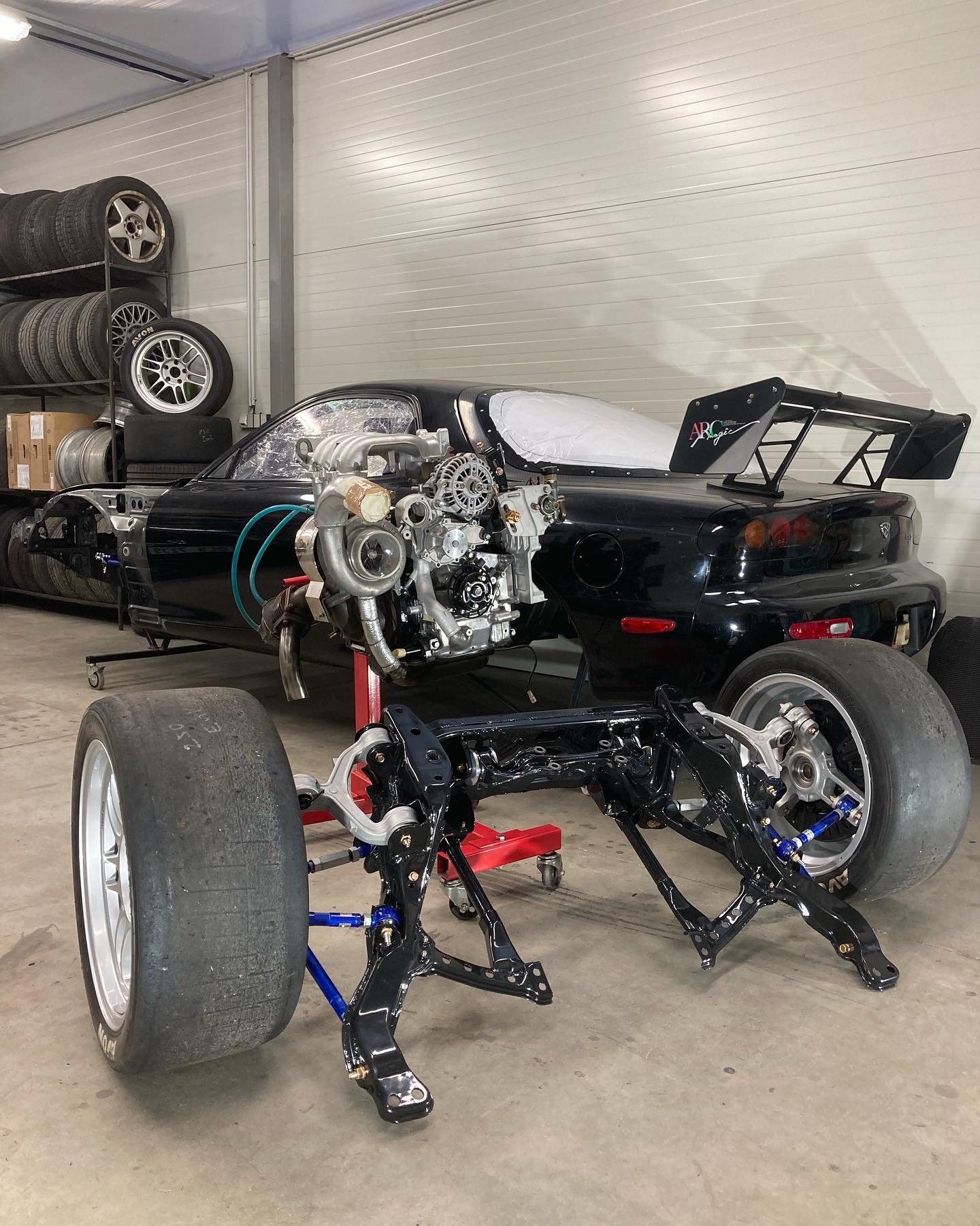

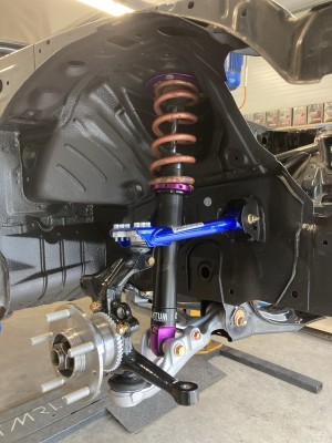

Složená zadní náprava a z částí i přední, nyní jen koumám zda si mohu dovolit dát to už na auto a nebo si tím zapeklím na nějaké další práce.

Pracuji na oměření uložení, aby se mohlo vyrobit na CNC s možností výškového stavení. Ale po první náhledu nebude třeba výškově upravovat.

Dále je poskládáno a složeno na zemi

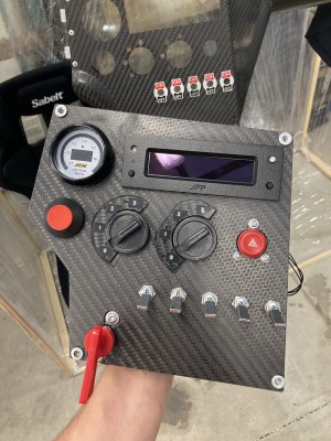

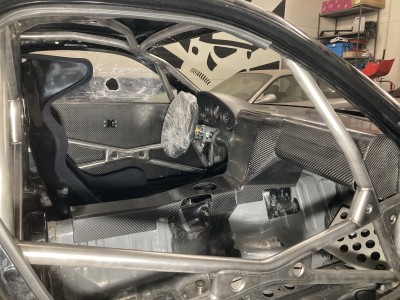

Tak jsem si posledních 14 dní hrál s osazením komponentů do přístrojovky. Výsledek zde...opět z toho mám radost :) Zbylé elektrické věcičky je potřeba rozházet po motoru, uložit baterku, a po motoru vymyslet kam jaká čidla.
Dále jsem ve fázi oměřování řízení aby se mohlo dokrestil uložení, ale to vidím na dýl. Ale na řadě je asi nejsložitější forma a to je forma celého předku auta. Zatím se tomu straním ale během týdne dvou snad začnu dělat na seskládání a přípravě předku. Po rozměření sklonu splitteru se bude muset přední lízo nárazníku udělat úplně jinak, aby mi díly seděli do sebe. Jsem na to velmi zvědav.
Auto musí být do půlky srpna ready na odjezd k elektrikáři :smt006 Po návratu z ele a dodělání chladičů oleje se může v podstatě statovat.

Ta palubovka vypadá hodně dobře profesionální práce a přístup 8)

Jak budeš řešit popisky na palubku? Vyřezaná nálepka, vodou přenositelná nálepka, šablona a barva, laser + barva, nebo jenom natištěný nápis na nálepce?

Stejně jako číselník na přepínačích....kancelářská štítkovačka :smt001

Jako je to jednoduchý a praktický, používá se to, ale nějak se mi víc líbí takový čistý design:

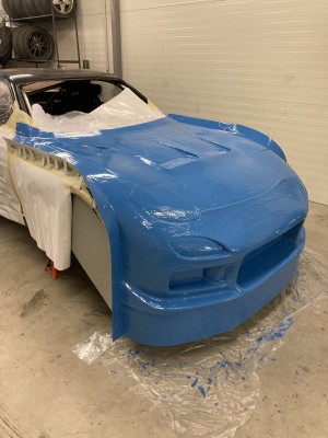

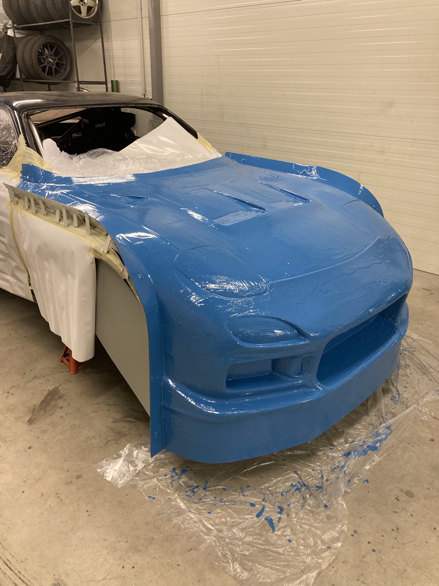

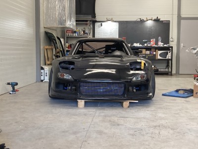

Začal se skládat předek pro výrobu formy. Bude to pořádnej kousek a jsem zvedav jak to celé dopadne. Rozhodl jsem se neriskovat a formu udělám třídílnou. Věřím, že to bude lepší i pro případné budoucí opravy. body je spasované, stačí donalepit světla, dále se musí zatmelit spáry, vyrobit přesahy formy a dělení forem. Jelikož má auto odjet v půlce srpna ne ele, cíl je stihnout do té doby formu, hodit tam motor, na hrubo chladiče, doosadit motorák elekronikou, saharu, čidla rozházet, aby se to nějak pěkně vše pozapojovalo. Trochu hoňky teď ale vše jde cca podle plánu.

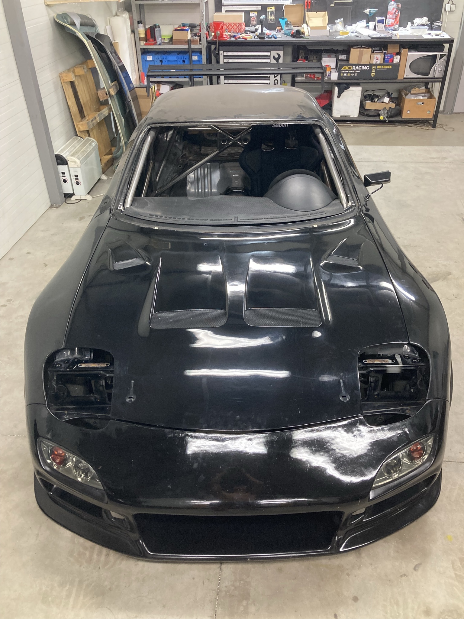

Naskytlo se mi trochu času tak ještě nějaké informace k výrobě kompozitů.
Vzhledem k tomu, že zde není moc odezva tak ty svoje poznatky zde zveřejňuji méně a méně ale výroba, která mě čeká bude myslím technologicky docela zajímavá záležitost tak jsem si řekl, že by to zasloužilo pár řádek navíc.
Už jsem o tom mluvil mockrát, ale čeká mě výroba jednodílného předku auta - kapota blatníky a přední nárazník v jednom kuse. Blatníky budou mít řez vedený nad odvodem vzduchu z poza kol. Celý předek auta má dvě potažmo tři kritická místa, kvůli kterým jsem dlouho přemýšlel zda budu riskovat výrobu jednodílné formy doufajíc, že výrobek pak půjde vyrvat a nebo neriskovat a udělat vícedílnou formu. Kritická místa jsou nádechy v nárazníku na olejáky vodníka a brzdy VS v úplně příčném směru zalomené ohyby blatníků do podběhu a výdechy pro odchozí vzduch. Vzhledem k tomu, že se velmi pravděpodobně stane to, že se to jednou zničí, potřebuji mít možnost komfortních obnov poškození. Proto jsem se rozhodl pro výrobu formy na tři díly....nárazník kapota tak, aby vše šlo vyloupnout směrem vpřed a dále pak oba blatníky zvlášť tak, aby šly vyloupnout do stran. Narozdíl od většiny forem, zde nebudu dělat žádné tuhostní výztuhy. Jelikož se bude jednat o velký výrobek, tuším složitosti při vyloupávání chci tedy aby se s formou dalo hýbat, ohýbat atp a proto pevnost se doladí jednorázovým přimontovaným prknem nebo nějakou jinou výztuhou formy.
Druhou kritickou záležitostí bude předěly formy VS utěsnění pro infuzi pryskyřice. V hlavě mám jednoduché řešení, uvidíme jak se osvědčí.
No a samotným oříškem bude výroby kapotáže, celá bude karbonová, ještě si pohrávám v myšlenkou udělat pohledovku karbon a do spod dát kevlar pro zvýšení určité pružnosti. To se ještě uvidí. Dvě odlišnosti zde budou, které pro mě budou nové.
Vždy jsem se snažil dodržet pohledovou vrstvu z jednoho kusu látky aby nebyly vidět předěly. Zde se to určitě nepovede u tak složitého tvaru, novinkou tedy bude výroba šablon a nakladení látek do formy tak, aby to nějak vypadalo. Rozvrhnout překlady látek spoje atp.
No a další srandou bude systém infuze. Výrobek je tak velký, že by se u konvenčního systému mohlo stát, že podtlak nedokáže protáhnout pryskyřici celým výrobkem. Proto zde bude pokus návrhu podtlakových sektorů, přičemž každý sektor se bude ventily otevírat dle prosycení jednotlivých sektorů tak, aby se bezpečně prosytil celý výrobek.
Asi takto:
Pokud bude forma těsnit, pokud se to prosytí celé, pokud to půjde vyloupnout pak stačí udělat ořez a uložit rychloupínáky.
Zde došlo v průběhu vývoje taky ke změně. Lízátko nárazníku mělo být původně okopírováno a spodní část nárazníku měla být vodorovná tak, aby dosedla na splliter. Po složení auta na zem jsem ale zjistil, že je nápravnice asi o 1,5cm níž než lízo tzn že bych měl spliter do kopce a autu místo přítlaku by dával vztlak. Proto se musí od nápravnice nasměrovat pod uhlem vpřed a vznikne tak mezi lízem a splitterem cca 3-5cm mezera. Rozhodl jsem se tedy, že lízo prodloužíme svislou rovinou dolu. Tato rovina se pak ořízne přesně podle finální polohy splliteru. Vyřežou se díry na chladiče, na brzdy (ty se lehce zvětší), vyřežou se otvory v kapotě dolepí se sítě proti kamenům, dodělají se upínáky.
Takže takto ve stručnosti k následujícím plánům. Dalším výrobkem bude splliter, kde mám hodně nápadů a opět to bude experiment, zde zase experiment v kontextu pevnostního sendviče karbonového.

Když už jdeš do PMU, tak se vyprdni na ty přepínače a dej tam pořádný tlačítka :mrgreen:

Jinak k tlacitkum….z prvu to byl plán, pak když jsem zjistil ze je k tomu třeba jednotka za nelevno tak sem z toho upustil. Pak jsem zjistil ze jednotka je potřeba pokud to má byt trochu modifikovatelne do budoucna no a mezitím se u mě o to víc prohloubila chut to designove pojmout spis víc oldschool. Takže teď už bych si je tam nedal hlavně kvůli vzhledu. Jsem docela pyšný na to jak to uvnitř vypadá a ta moderní tlačítka by tam podle mě moc nesedla designove.

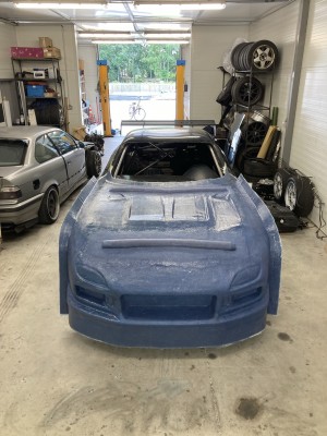

Tak z velké části připraveno k vytmelení spar a může se laminovat - během snad 14 dní se na to vrhnu. :smt001

Tak po cca 14 hodinách laminování je hotový první ze tří dílů formy. Šlo to pěkně, jen fyzický náročné a zdlouhavé. Cca 35 kilo materiálu. Nic většího už nikdy vyrábět nechci :smt003 :smt005
