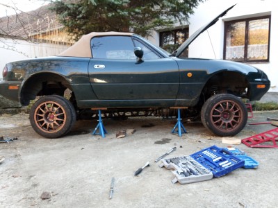

Aktuální setup:

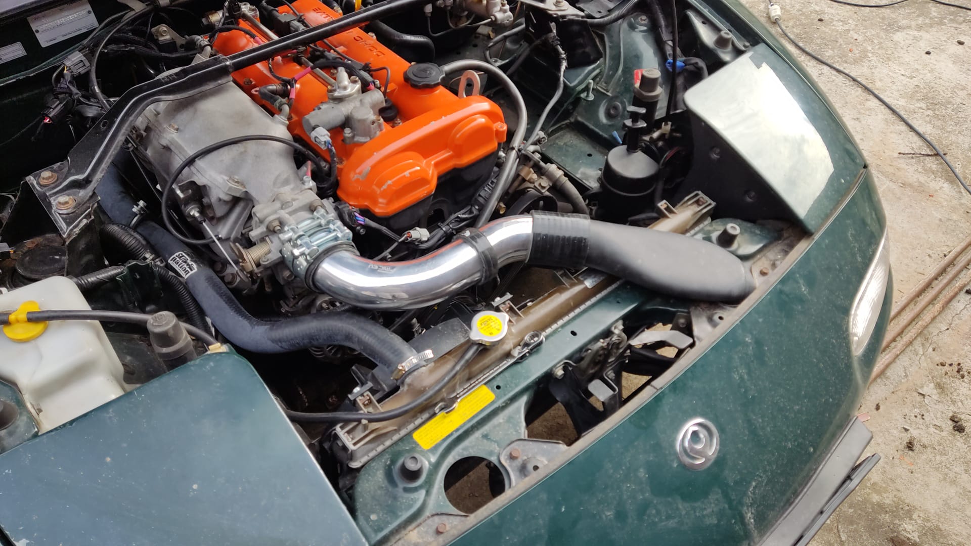

Motor:
- Swap na 1,8 VVT

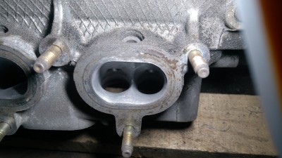

- Lehce upraveny kanály v hlavě fortunkou
- Termo těsnění pod sání
- Coolant reroute (Skidnation) + těsnění pod hlavou ze 103kW BP

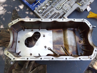

- Přepážky ve vaně (Skidnation)

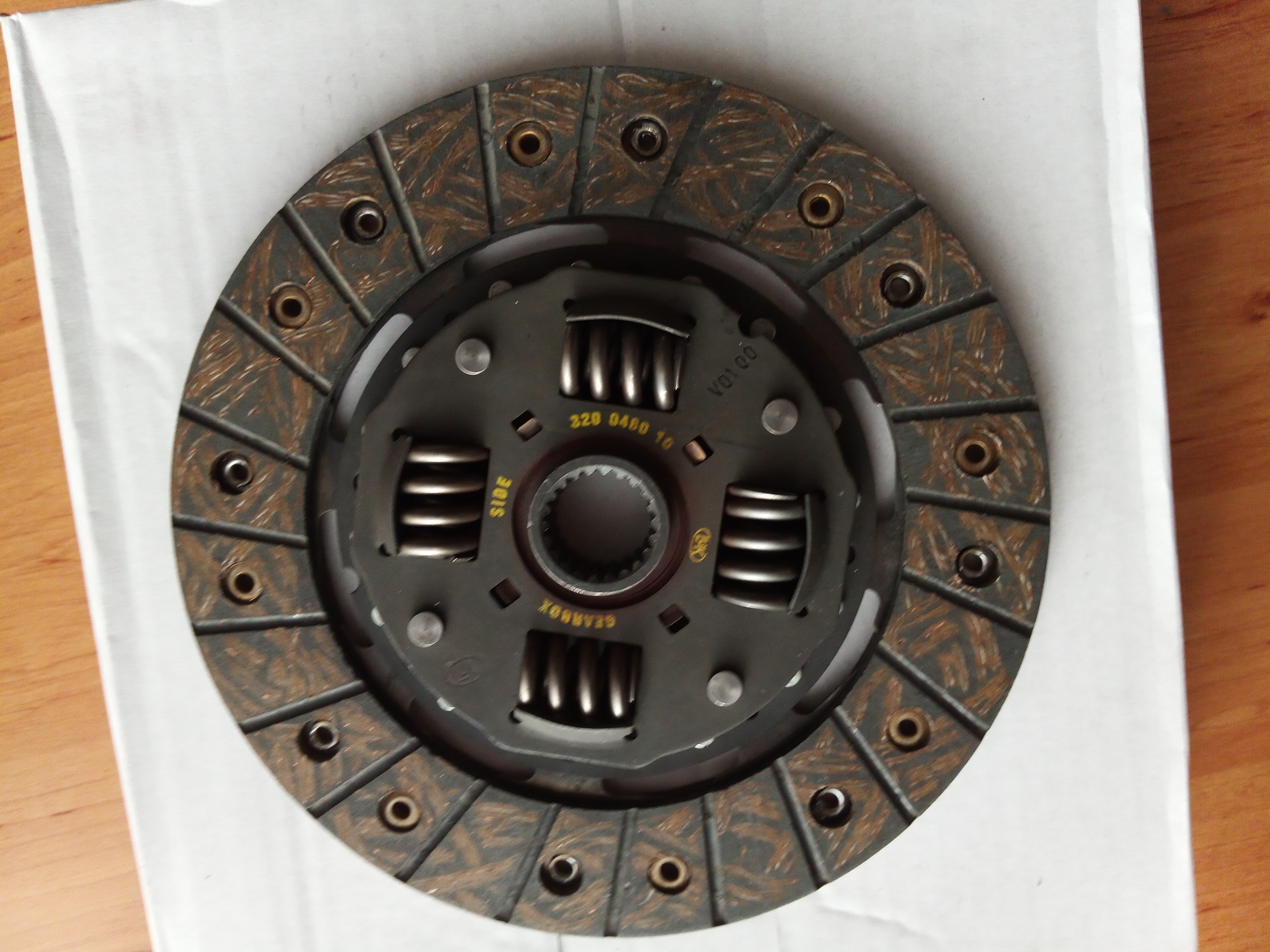

- 1.6 setrvák, lamela HSD (Renovak)
- ECU ME221

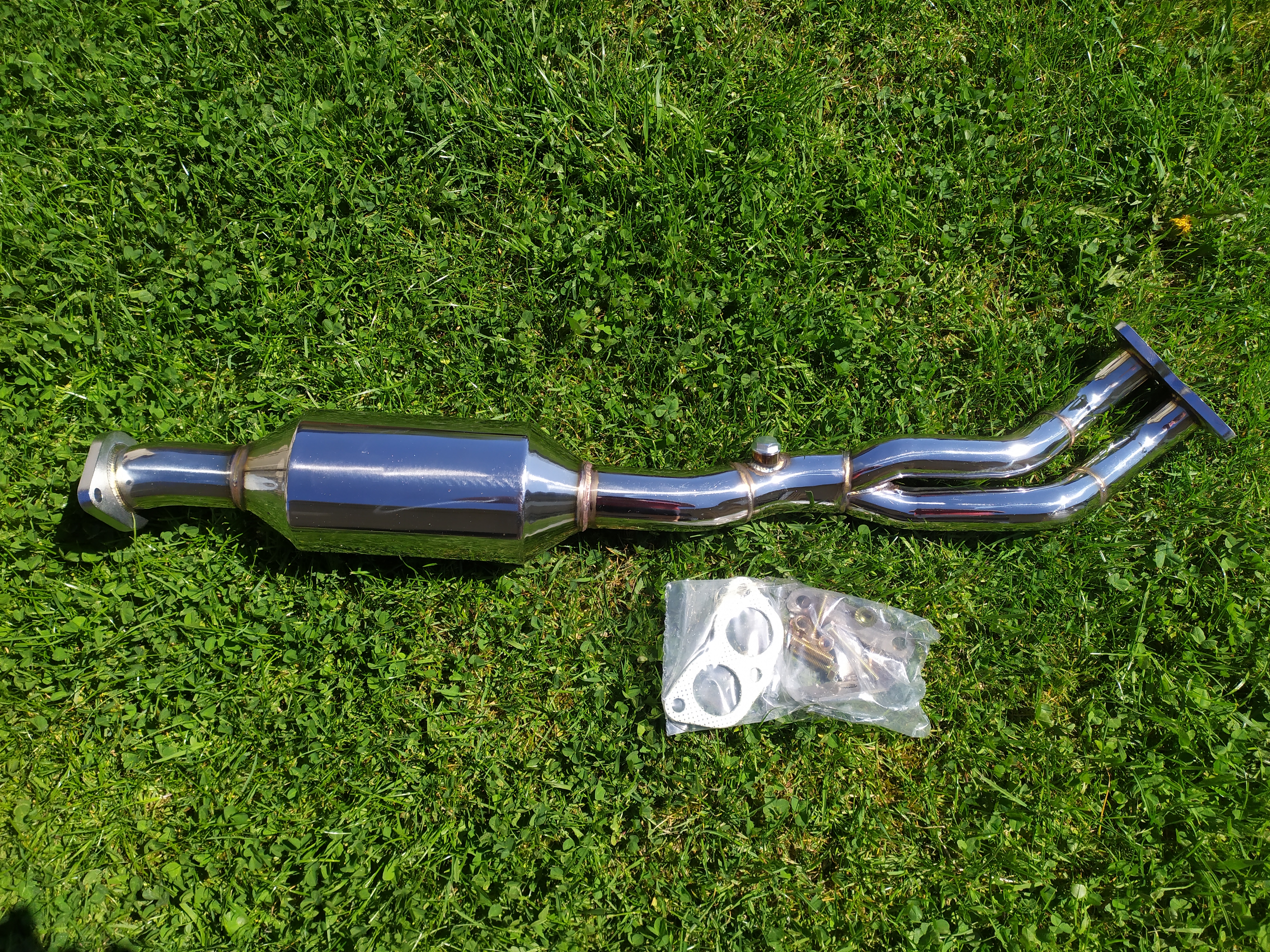

Plány - nějakej vejfuk - momentálně mám jen svody, chladič oleje, vytvořím si nějakej airbox
Pohon:
- 6q převodovka
- 4.1 torsen

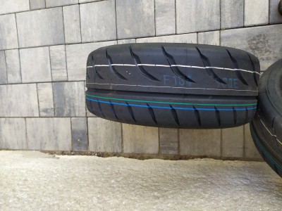

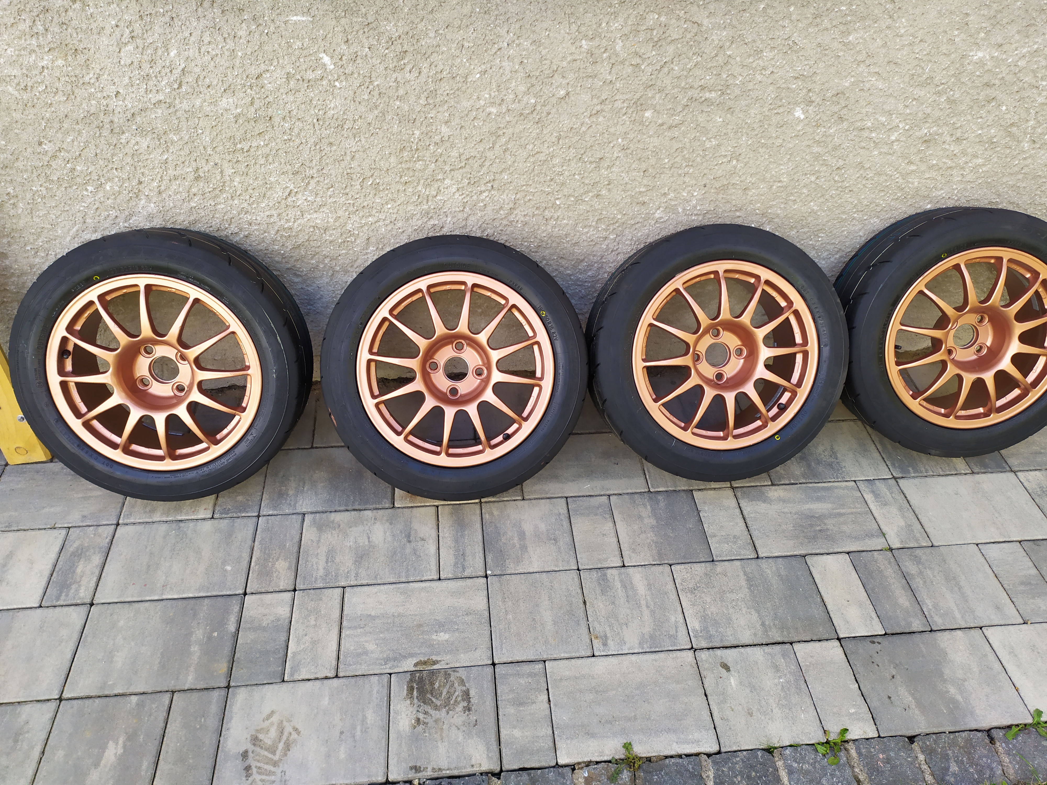

- Kola Team Dynamics Pro Race
Plány - gumy!

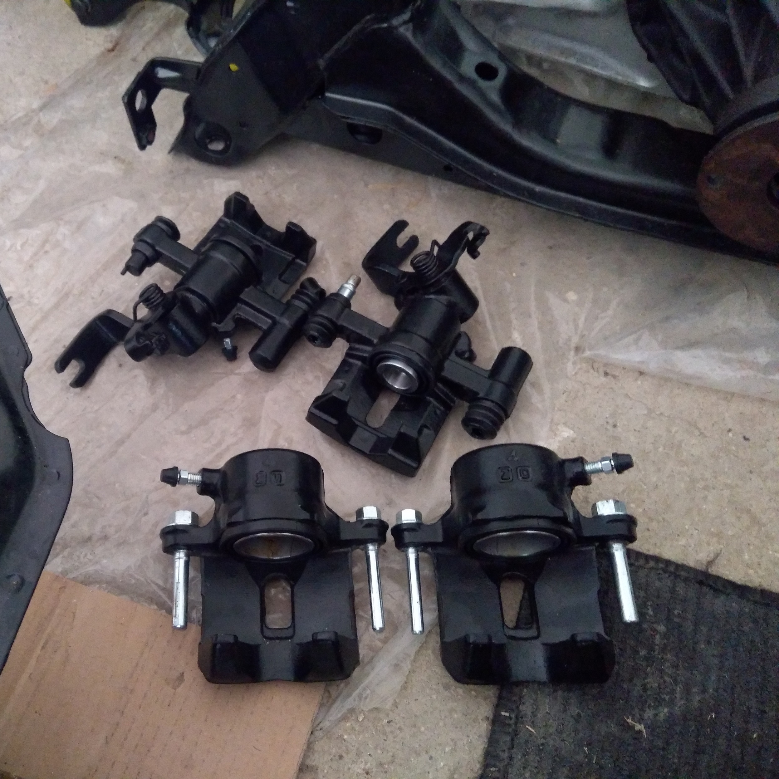

Brzdy:

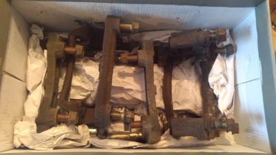

- Upgrade na větší 255 / 251mm

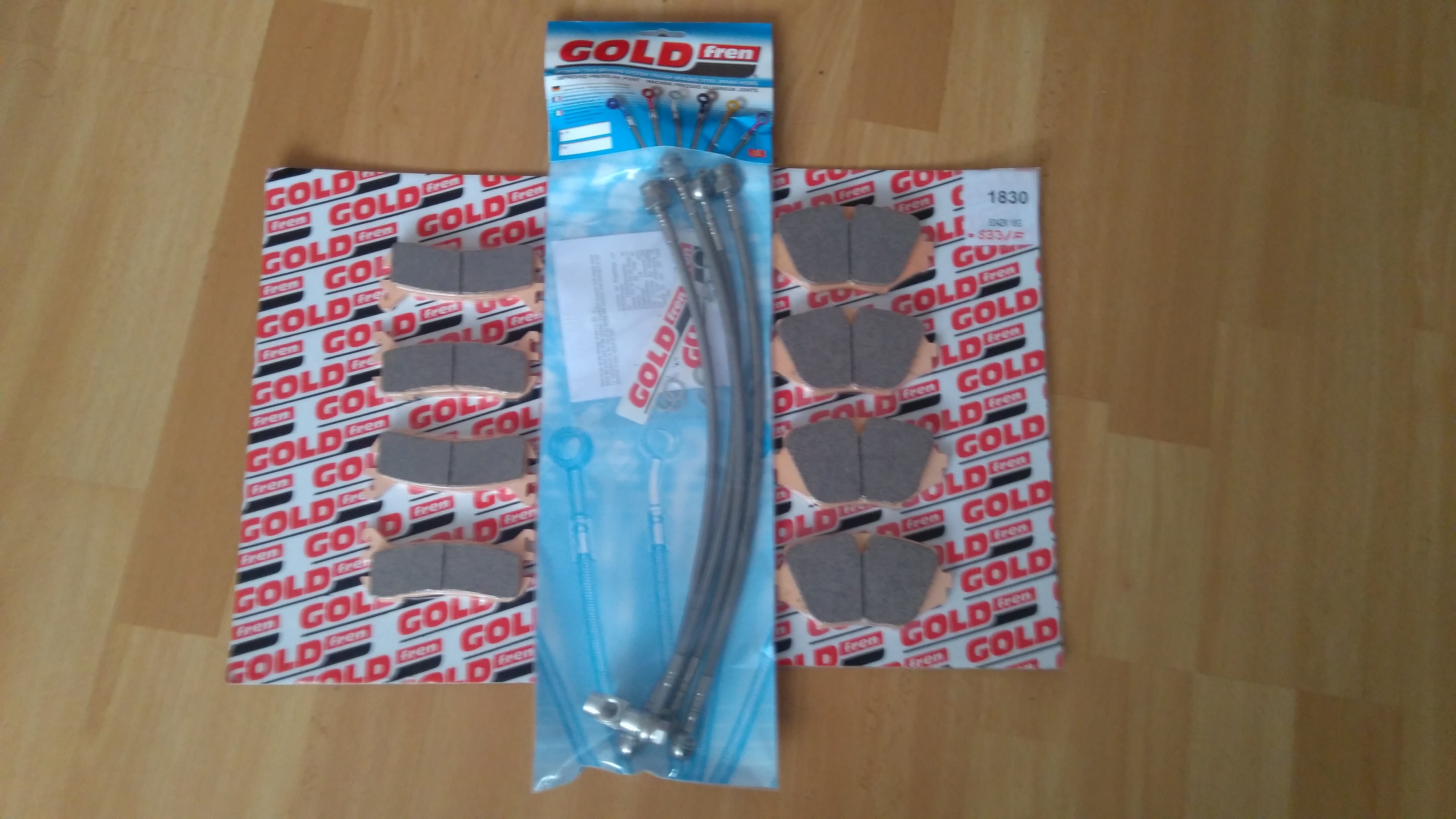

- Opletený hadice (Goldfren)
- Lepší desky (Goldfren)
Podvozek:

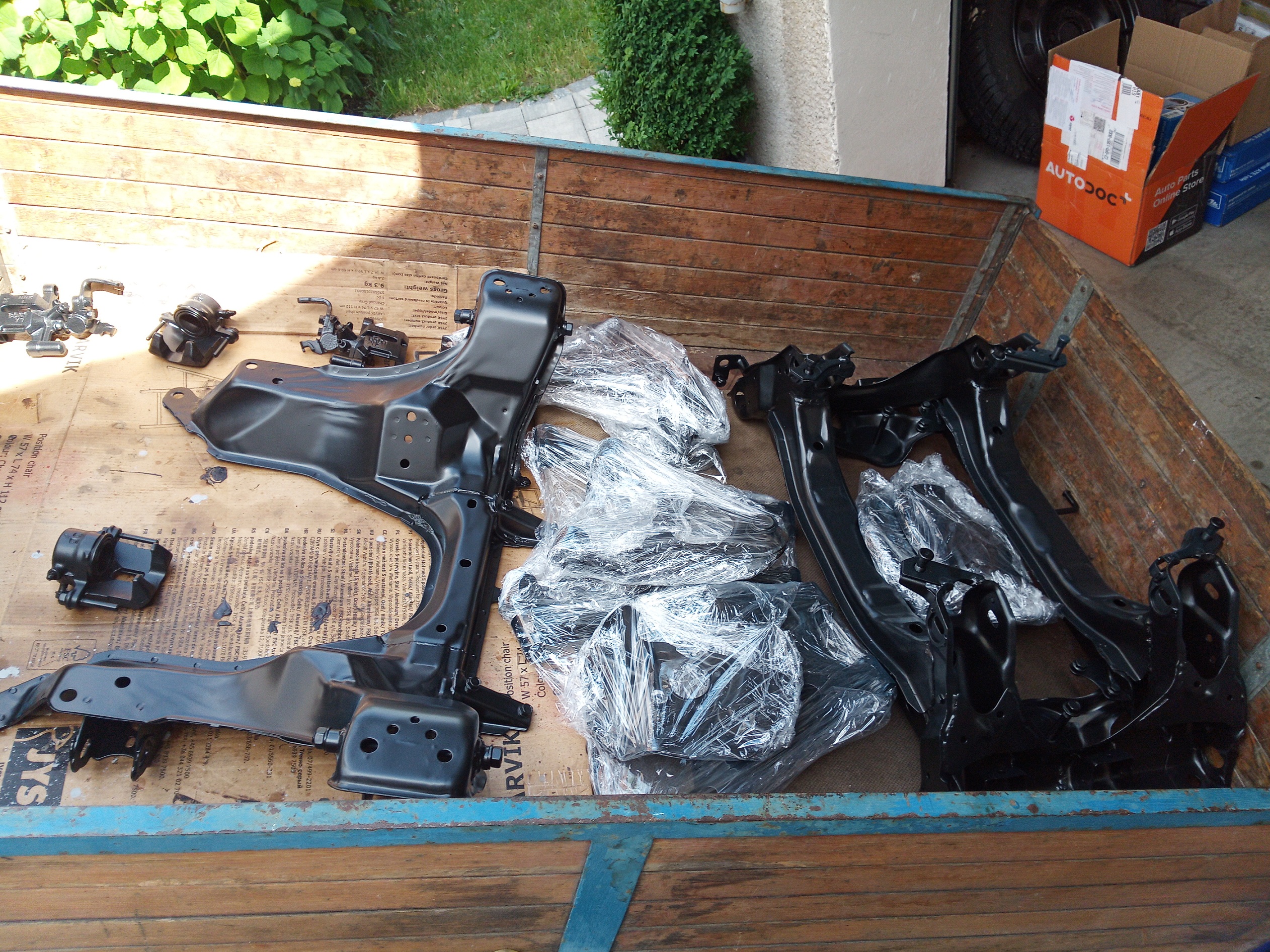

- Komplet opískováno + komax
- Výztuha přední nápravnice
- Komplet silentbloky (Strongflex)
- Komplet čepy + ložiska
- NB silnější přední stabilizátor
Plány - coilovery, v hlavě mám Protlum, musím něco našetřit
Kastle:
- Vyvařeno, vevařeny úchyty skořepiny

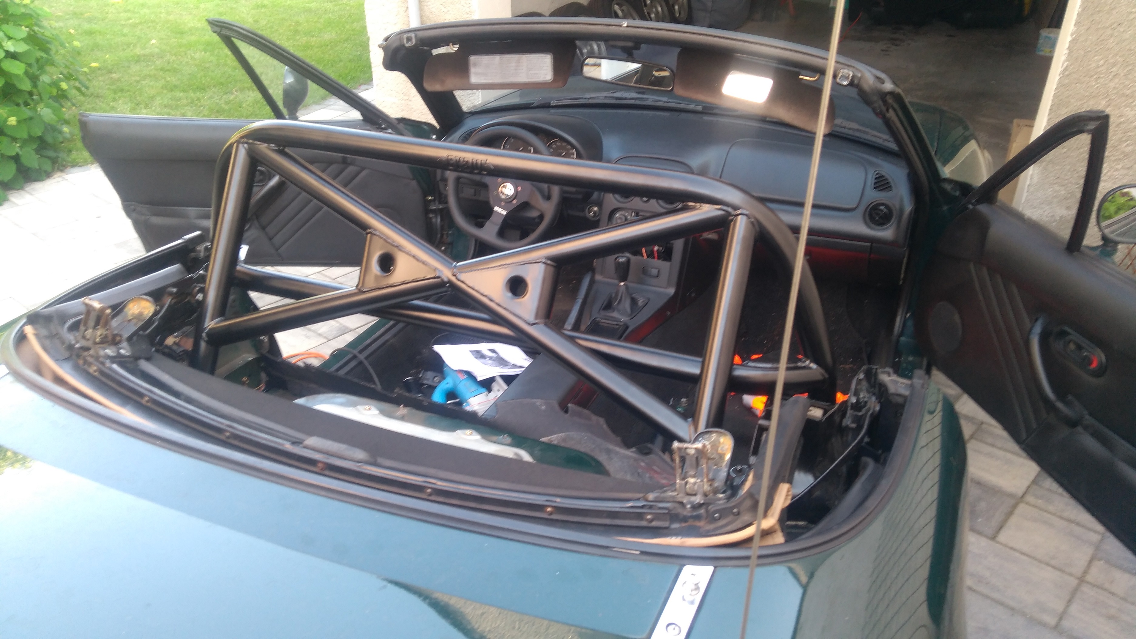

- Rollbar (Cybul)
- Denní svícení
- Tvrdý silenty dveří
Plány - GV lip

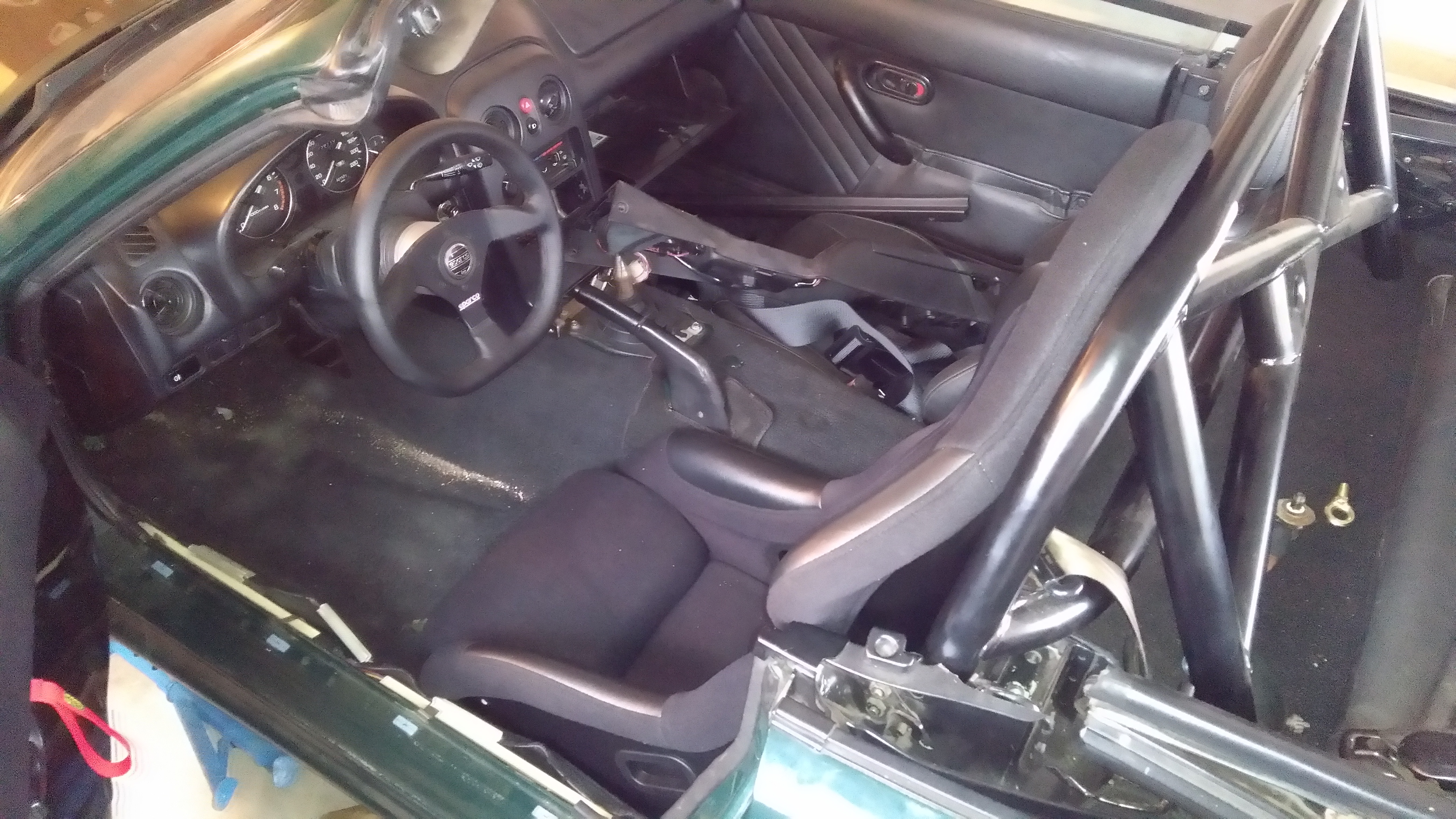

Interiér:

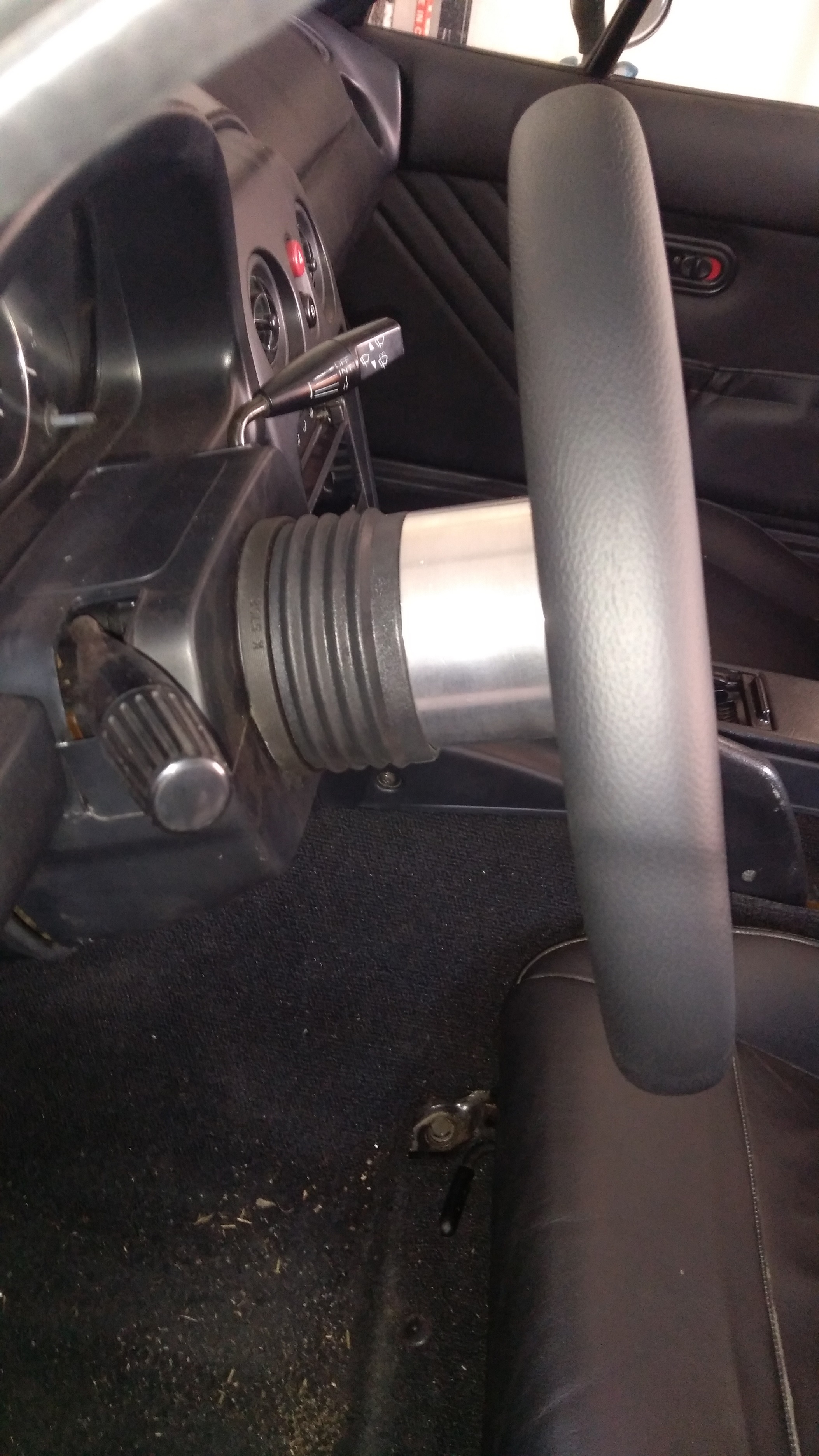

- Volant (Sparco L360 + 50mm podložka)

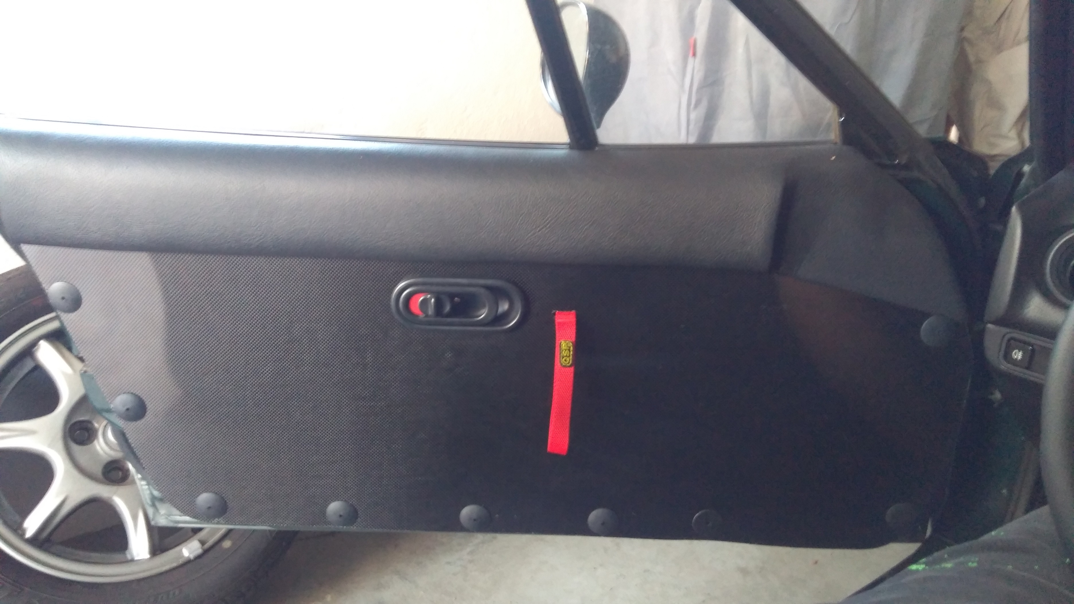

- Karbon výplň dveří
- Skořepina + pásy (Mirco)

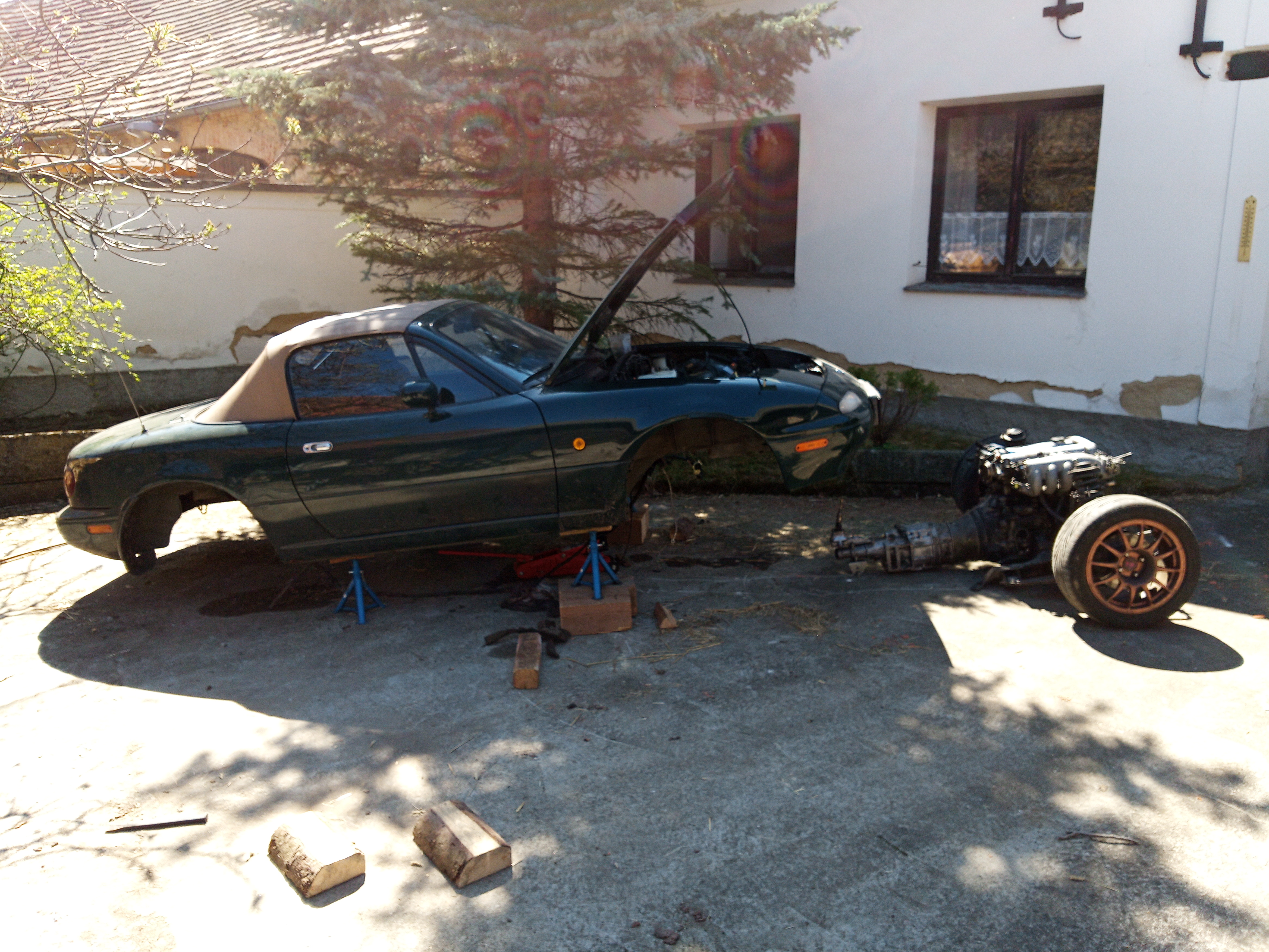

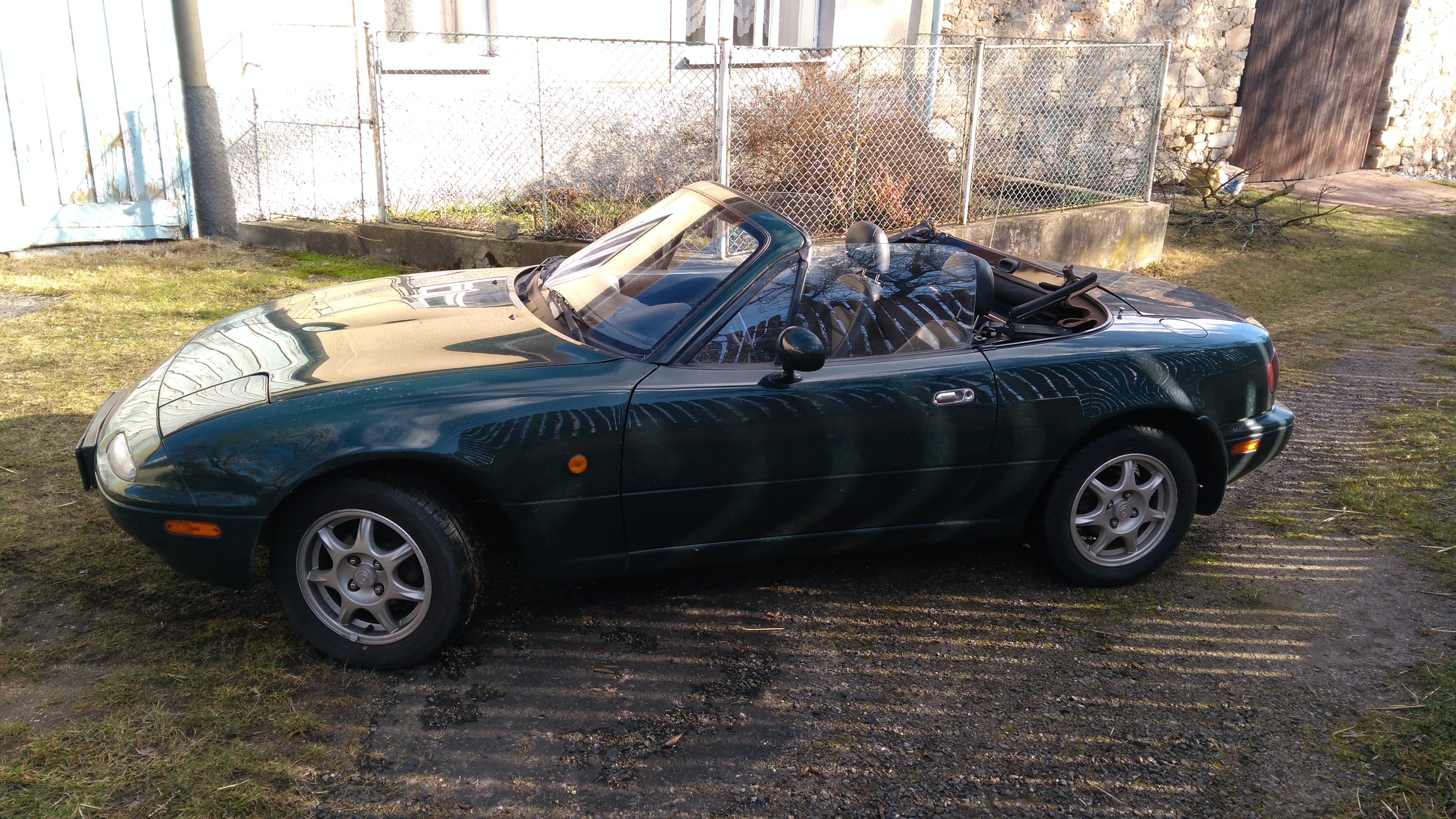

Nějaký foto:
Výchozí stav: Interiér: Podvozek:
