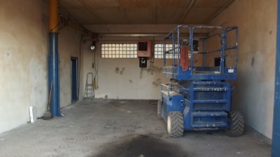

Na autech se nedělá protože dokončuji dílnu, nejhorší je snad za mnou, teď jsem skončil, ale dnes pokračuji :-)
stará podlaha, ta šla vybouchat

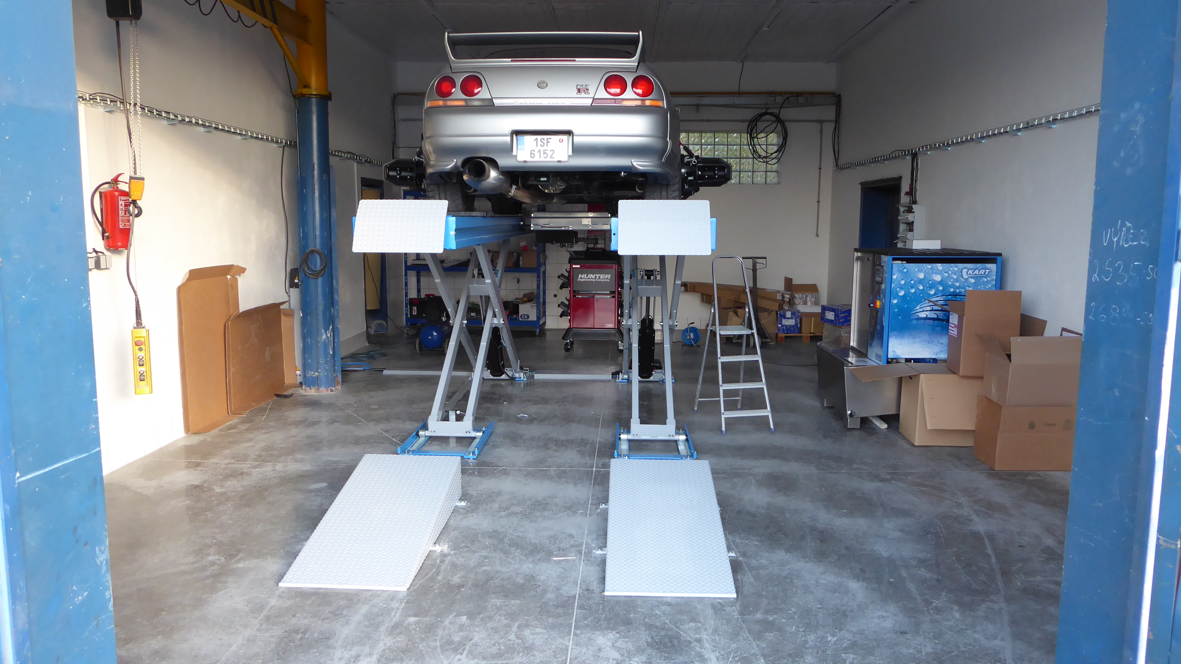

Příspěvek od ZXman » 20 kvě 2020, 20:03
Po dvou dnech nainstalován zvedák a geometrie.
Drátkobeton 70m2 cca 9cm vyšel cca 45.000,-
Je v tom:
7m3 betonu C25/30
150kg drátků
izolace po obvodu
křemičitý vsyp 6 pytlů
zavibrování
3x hlazení každé 4 hodiny
finální nástřik proti vysychání
druhý den řezání dilatačních spár
pryžové ucpávky do spár
Ravaglioli + Huter
