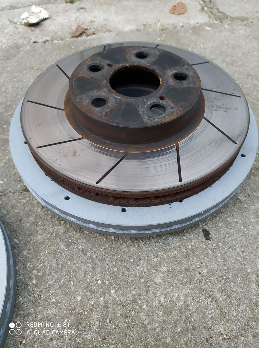

Příspěvek od TRD » 18 říj 2018, 23:35

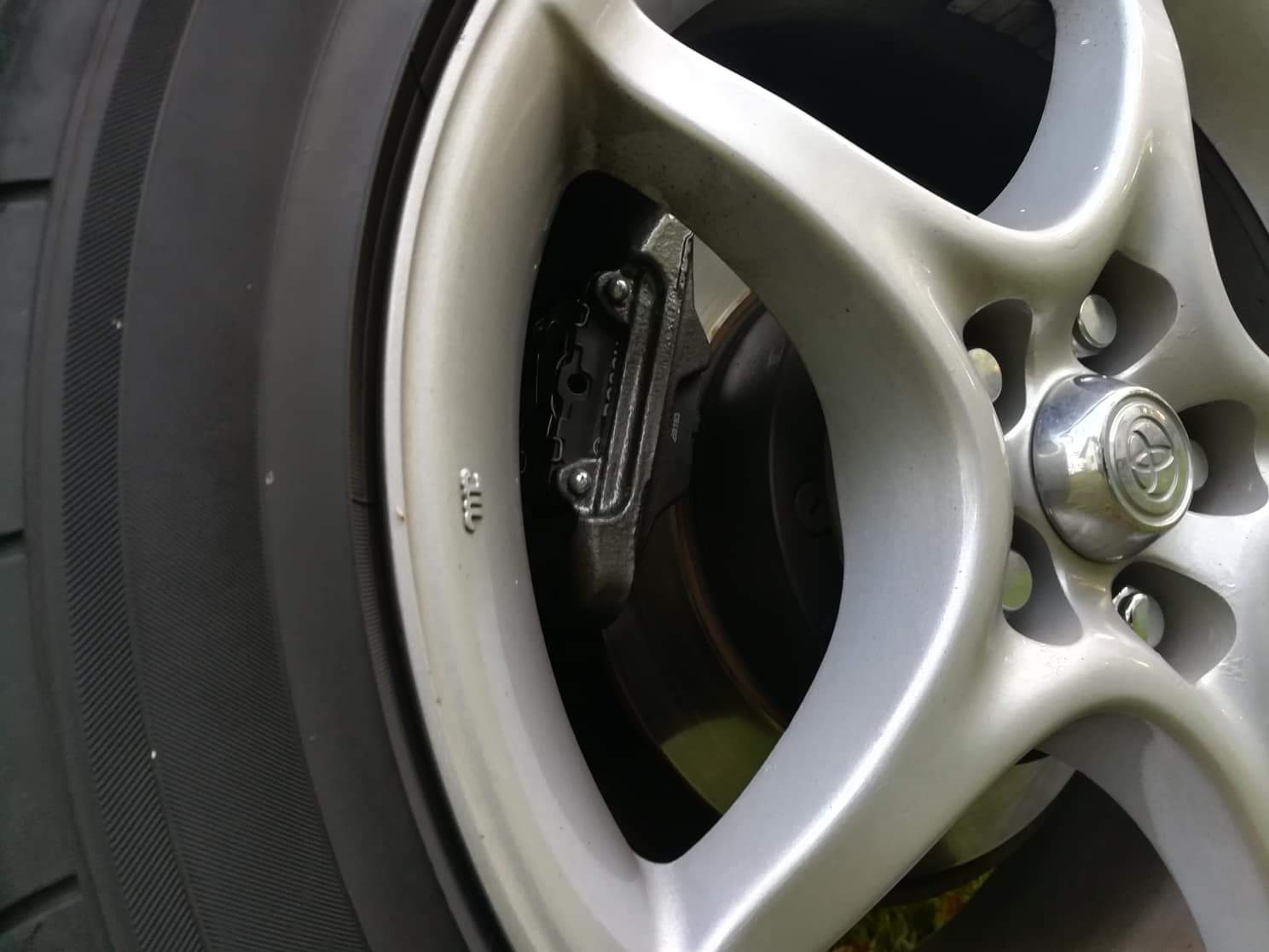

Brzdy a little wing :)

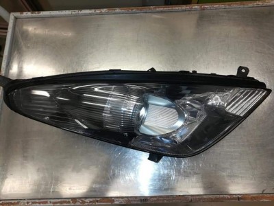

Příspěvek od TRD » 18 říj 2018, 23:37
Světla

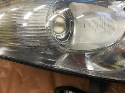

Příspěvek od TRD » 18 říj 2018, 23:40
Světla

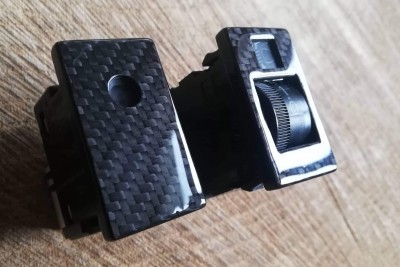

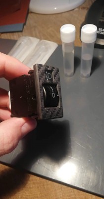

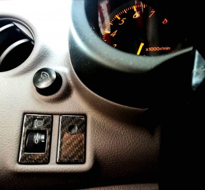

Příspěvek od TRD » 15 bře 2020, 10:13
Nějaké věci z karbonu...je to sice karbon, ale je to spíš takovej carbon look...jen překryté nějaké ovladače. Ovládání zrcátek vyměněno za podsvícebé z avensise. Musel se ale kompletně předělat konektor a upravit ten kryt.

Příspěvek od DjRaspby » 16 bře 2020, 17:28
Tak teď ještě obě ruce na volant a je to cajk :-D . Ne pěkný, ty doplňky jsou hezký. I to podsvícené ovládání světel a zrcátek :)

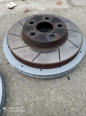

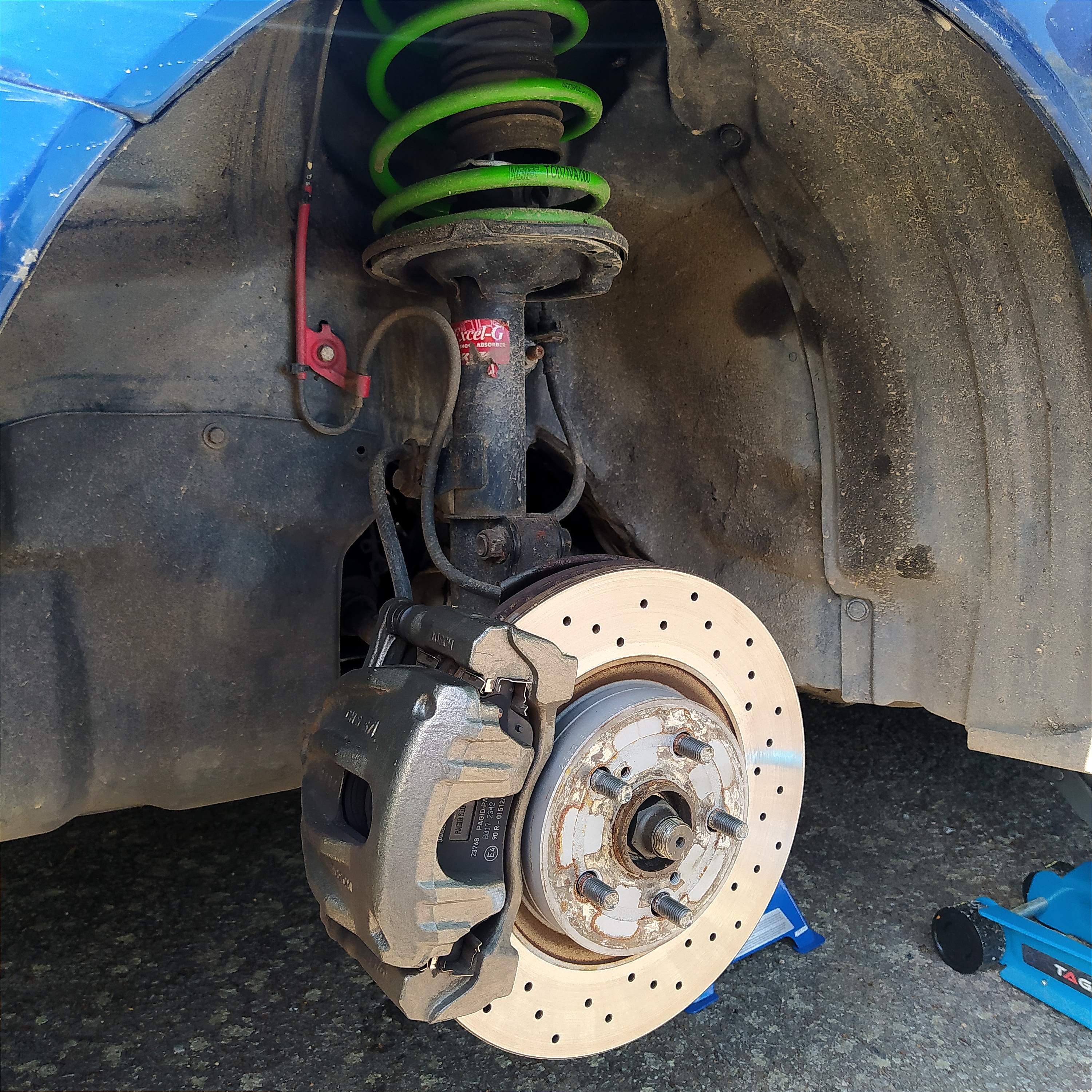

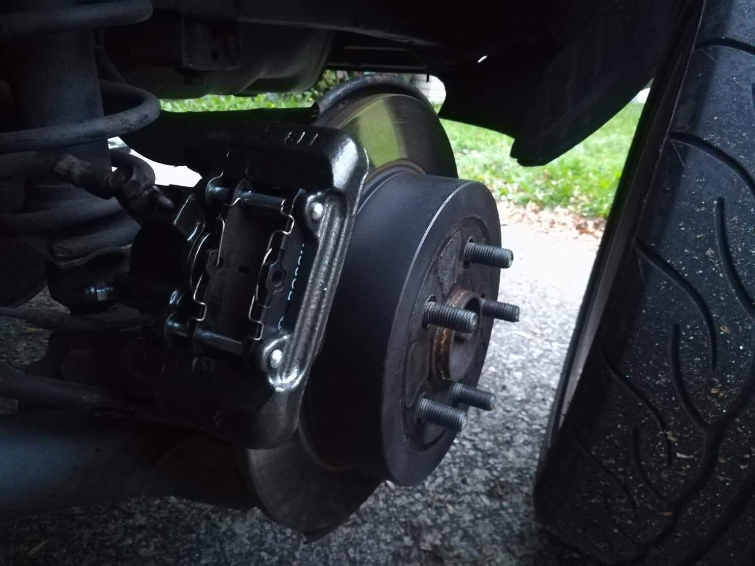

Příspěvek od TRD » 30 led 2021, 19:34
Vyhodil jsem staré brzdy a dal tam z Avensise, které sedí kus za kus. Je to stále také jen jednopístek, ale je o hodně větší a o hodně větší plocha desek. A tomu odpovídá i jak to teď brzdí. Spokojenost nejen po brzdné stránce, tak po vizuální kdy ty malé byly fakt k pláči.
TOYOTA CELICA ZZT230VVT-i
TRD
Příspěvek od TRD » 30 led 2021, 19:37
Tady je porovnání původní 255mm, pak z verze s motorem 2zz a Avensis T25 (jinak Celica na na zadku myslím 272mm...takže původně byly na zadku větší než na předků)

Ty brzdy teď vypadají dospěle
