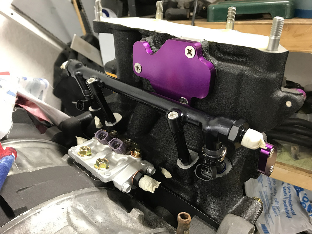

Chvíli po instalaci primární palivový lišty konečně dorazily i sekundární vstřiky ID2000, takže jsem je mohl nainstalovat dohromady s FFE sekundární lištou. Vstřiky bylo potřeba lehce upravit (odštípnout plastový kroužek a vyměnit o-kroužky), jel jsem podle návodu přímo od výrobce lišty, moc se mi to nezdá, ale budiž. Instalace lišty byla jinak přímočará a jednoduchá práce.

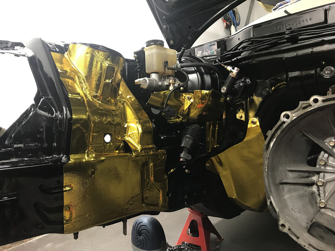

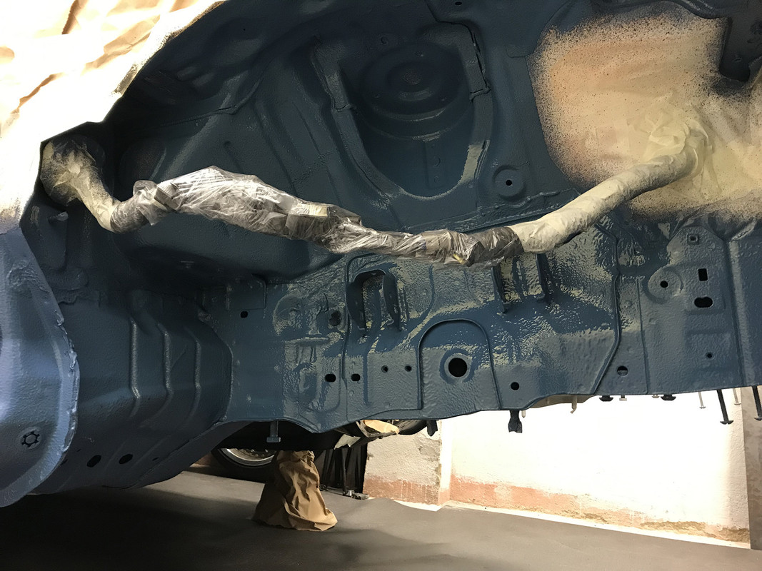

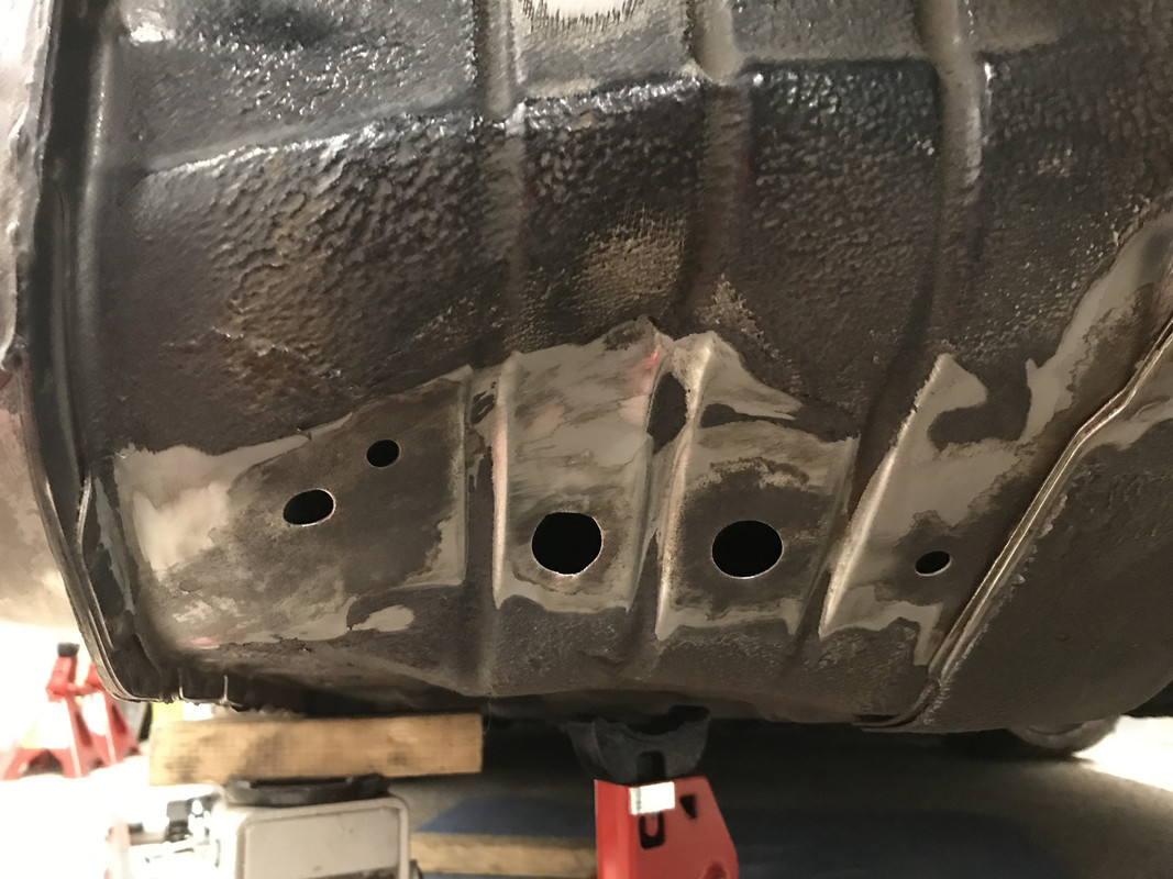

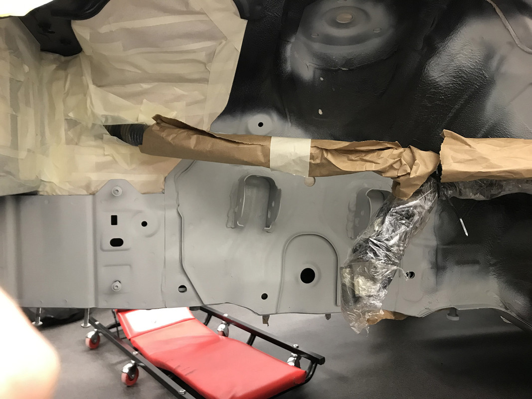

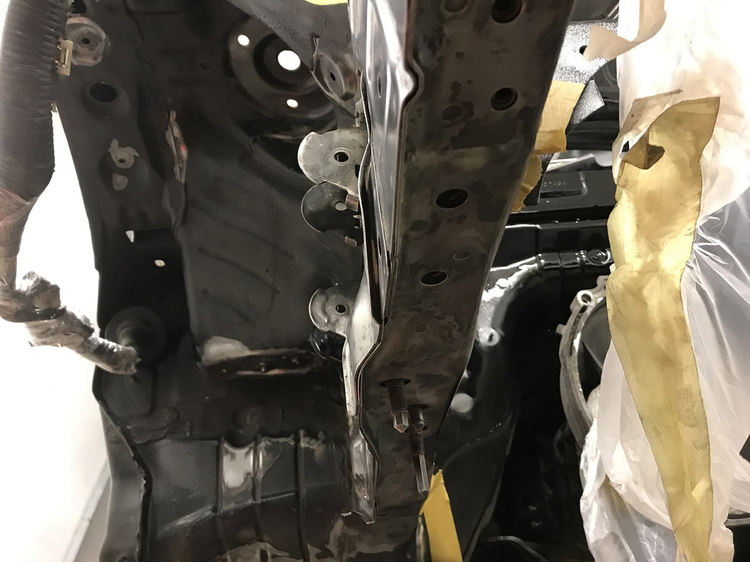

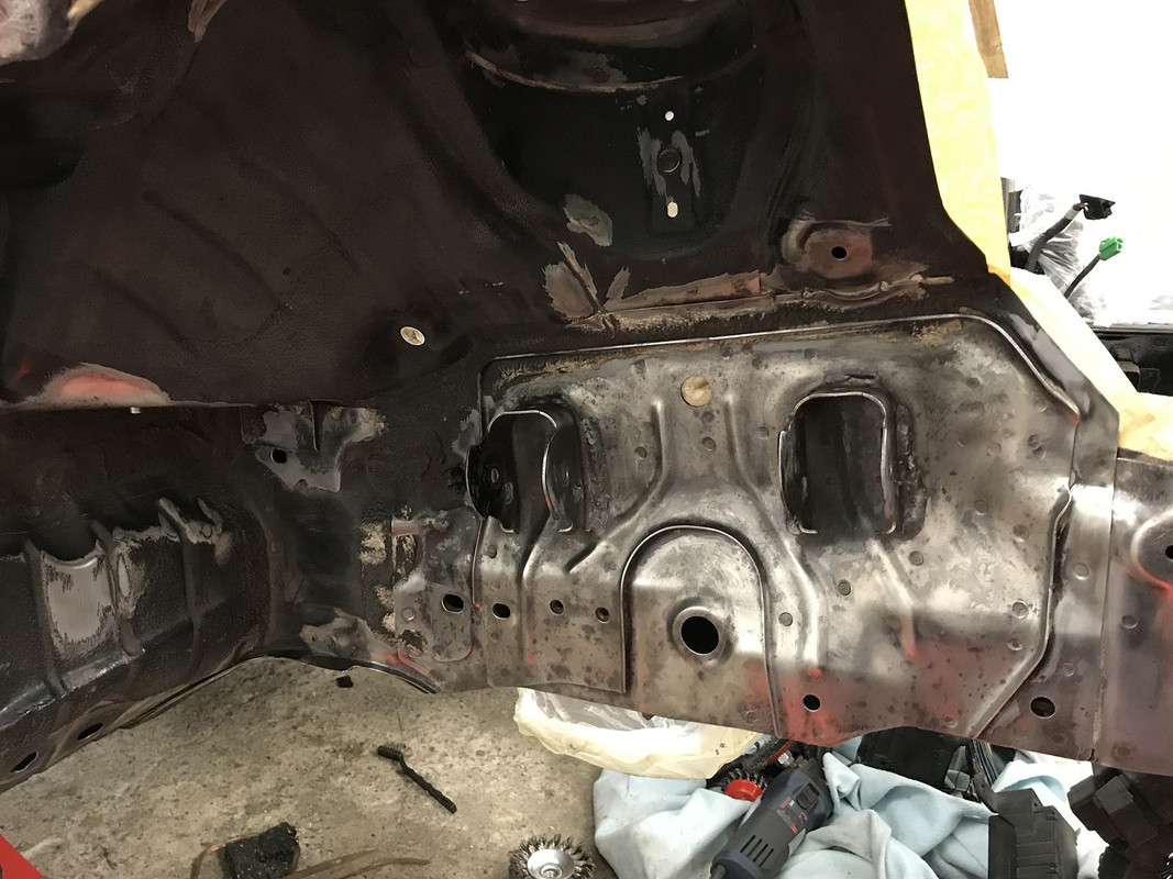

Následovala práce o dost nepříjemnější a to "renovace" předních podběhů. To, že auto trpí na rez, je bohužel fakt, ale podběhy jsem nechtěl nechávat v původním stavu. Následovalo tedy obroušení orezlých míst (původní nepoškozený nástřik jsem nechal) až na plech, nátěr Loctite konvertorem rzi (na druhé straně jsem zkusil Brunox), poté dvousložkový epoxidový základ a ve finále podvozková ochrana od 3M. Nepočítám, že mě to přežije, ale minimálně o několik let se tomu snad prodloužila životnost a můžu usínat s tím, že jsem udělal maximum v daných podmínkách.

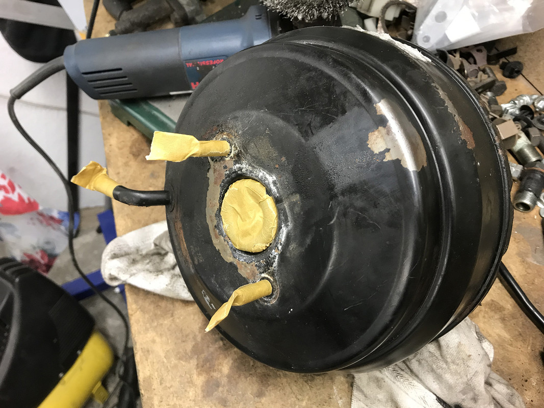

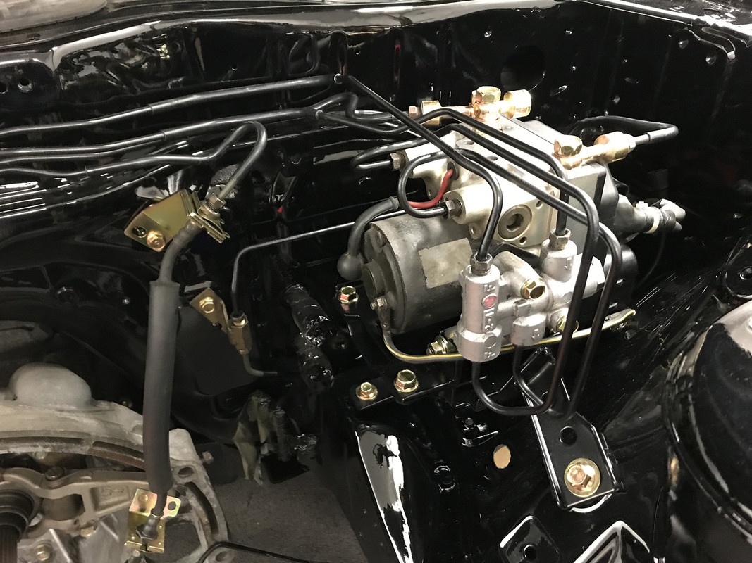

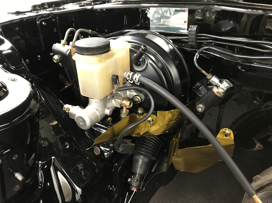

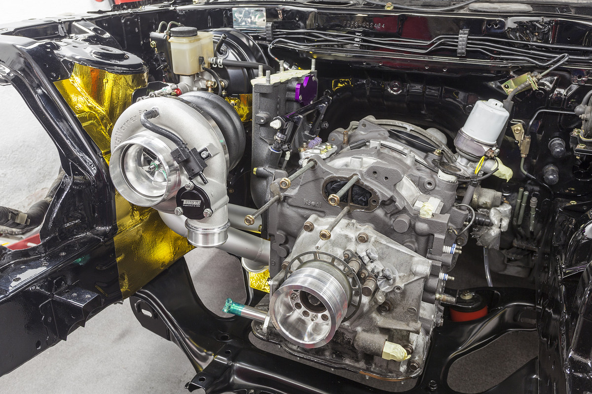

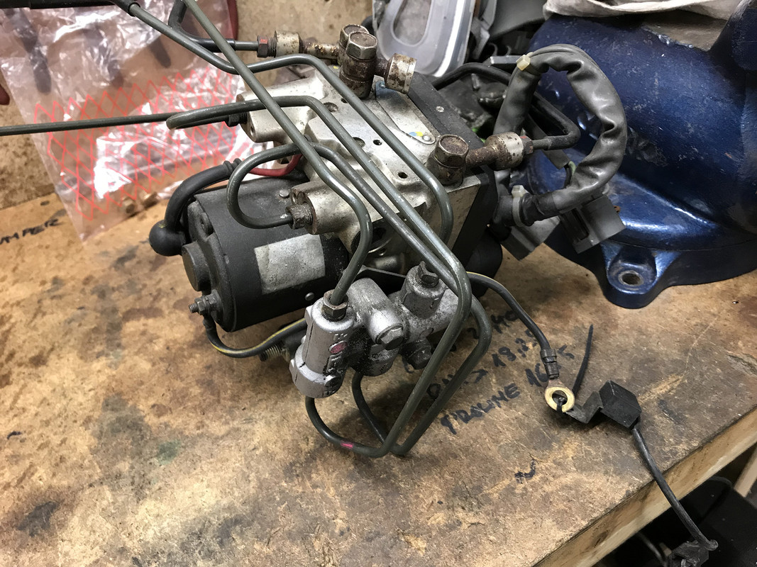

Dále jsem se vrhnul na lehkou renovaci brzdového vedení, boosteru a ABS. Zašlý alu věci se obrousily, orezlý zbrousily a nastříkaly atd. taková klasika. Po instalaci celýho toho spletence jsem využil volného motoráku a polepil termoizolační fólií všechny tepelné štíty a místo kolem pozice turba.

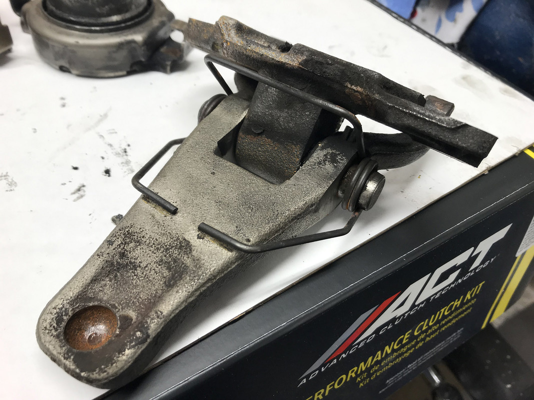

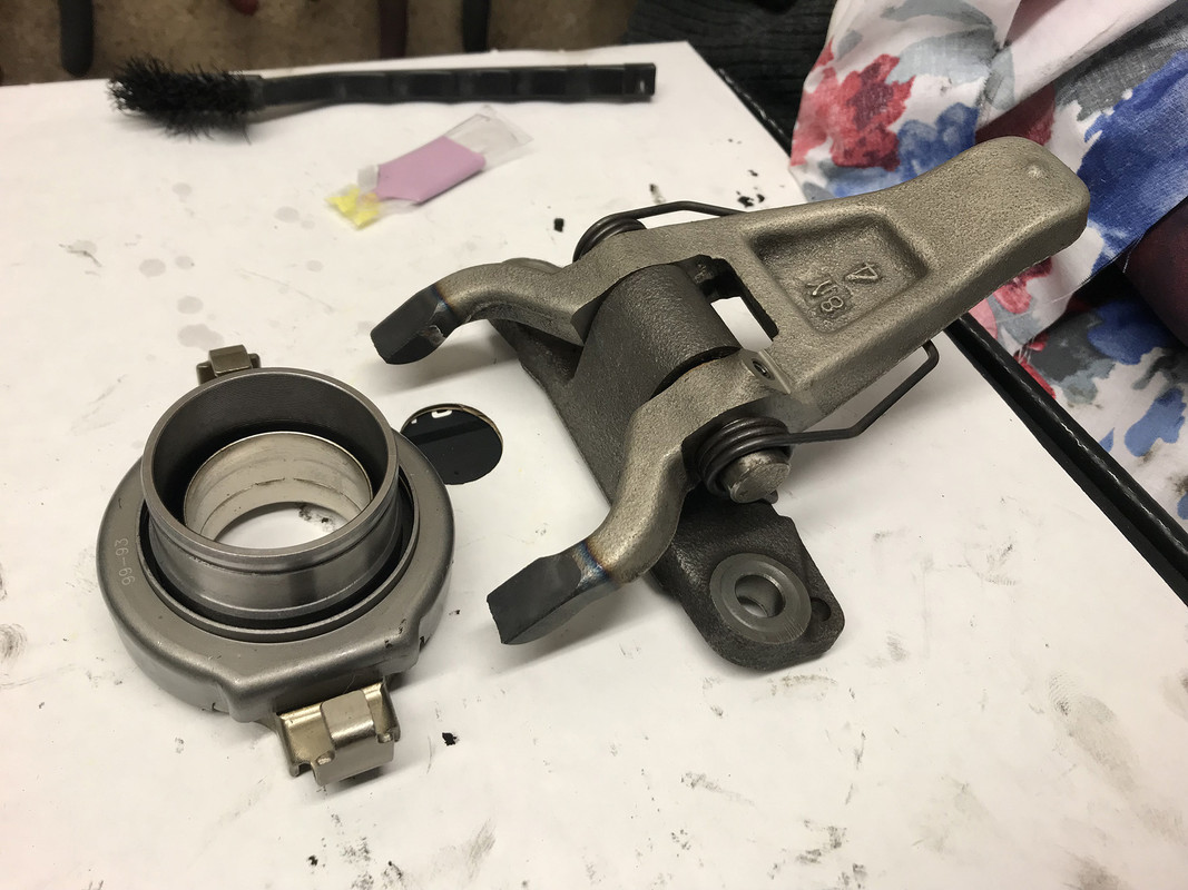

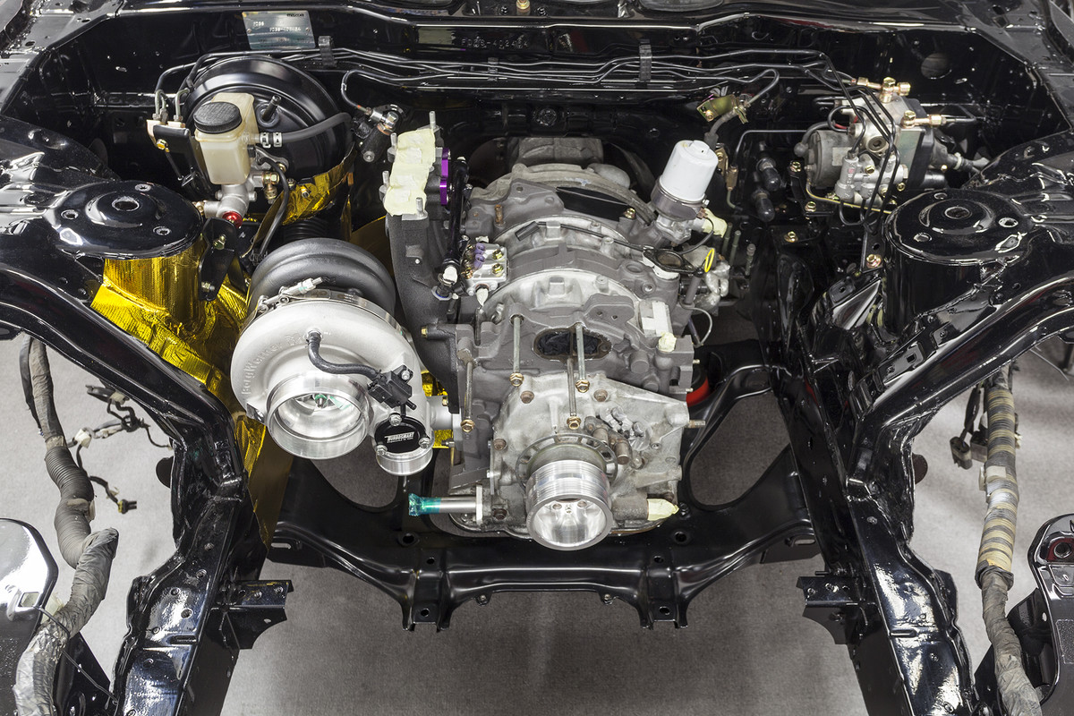

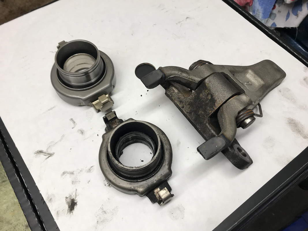

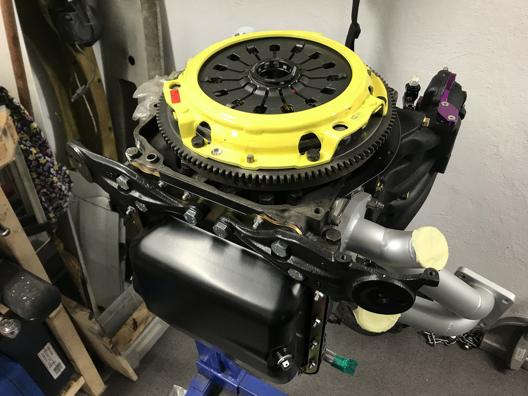

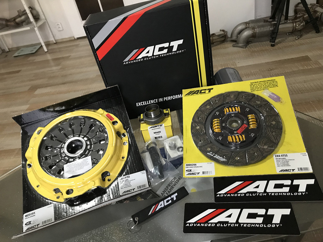

Začátkem listopadu konečně dorazila spojka. Zvolil jsem ACT s organickou lamelou a Xtreme přítlačákem s potenciálem udržet cca 600Nm, což by podle grafů podobných setupů mělo stačit. Před výměnou mě trochu potrápilo pilotní ložisko, chleba ani vazelína nefungovaly, tak šlo nakonec ven reverzním kladivem a plamenem.

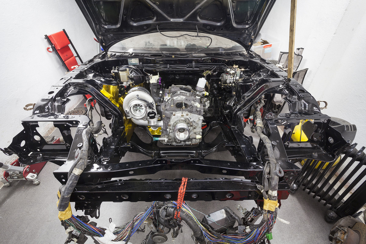

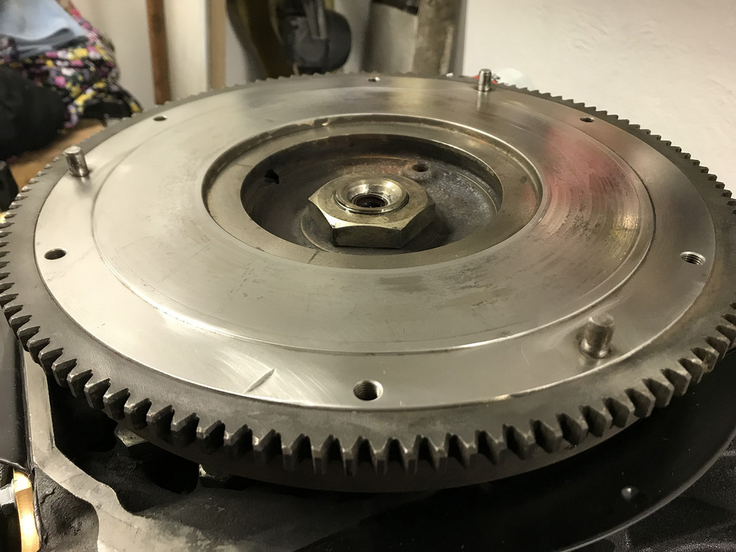

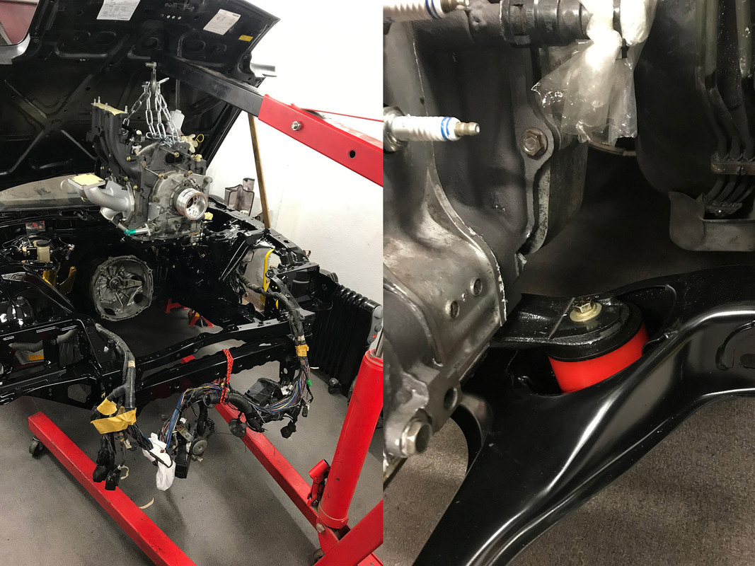

Před instalací spojky jsem ještě slíznul setrvačník rounem na flexe, nevypadá zle, žádné praskliny, tak snad ještě vydrží. Po jednoduché instalaci spojky se konečně po dlouhé době vrátil motor zpět do kastle. Vše šlo relativně bez problému a během pár hodin si pěkně sedlo na polyuretanový Banzai Racing silentbloky. Nedalo mi to a ještě jsem zkusil fitment turba a vypadá to perfektně :)
Nyní budu řešit zapojení palivové soustavy, FPR apod. dokud je k tomu dobrý přístup. Pak bude asi následovat nějaká elektrika, sání a tak dále...

Moc pekna prace. Vypada to super :smt023 Ktery z vyrobcu ti prisel lepsi ten Loctite nebo Brunox? Takovy projekty je radost sledovat. Co se te termoizolacni folie, to je nejaka znackova nebo cina? :D
Re: DaveMax - Mazda RX-7 FD3S
Příspěvek od DaveMax » 15 pro 2019, 13:01
Hele s tou ochranou nevim :) Ten Loctite se pekne zbarvi do cerna, jakmile je to ochraneny a schne relativne rychle, ale na par mistech to ne a ne zcernat :-D Brunox sem mel ve spreji, jednoducha aplikace, ale schnulo to snad tyden (10°C v garazi) a brutalne to smrdi. Znovu bych sel asi do toho Loctitu.

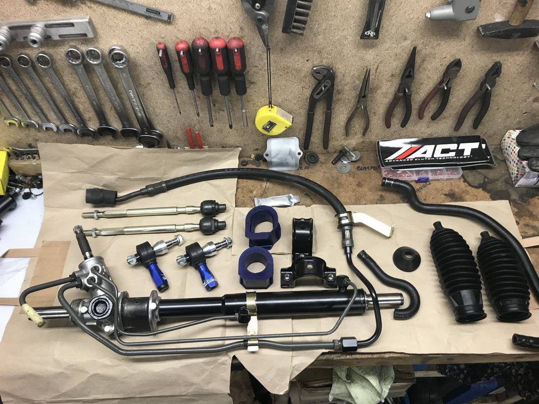

Po vrácení motoru do auta jsem zrenovoval a poskládal řízení, aby se dalo s autem hýbat a mohlo se přesunout k nám na servis z důvodu výroby donwpipe, screamer pipes a chladičů pro V-mount.

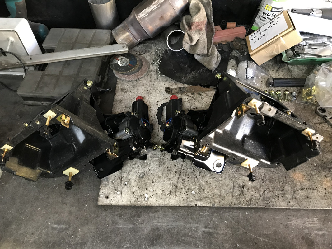

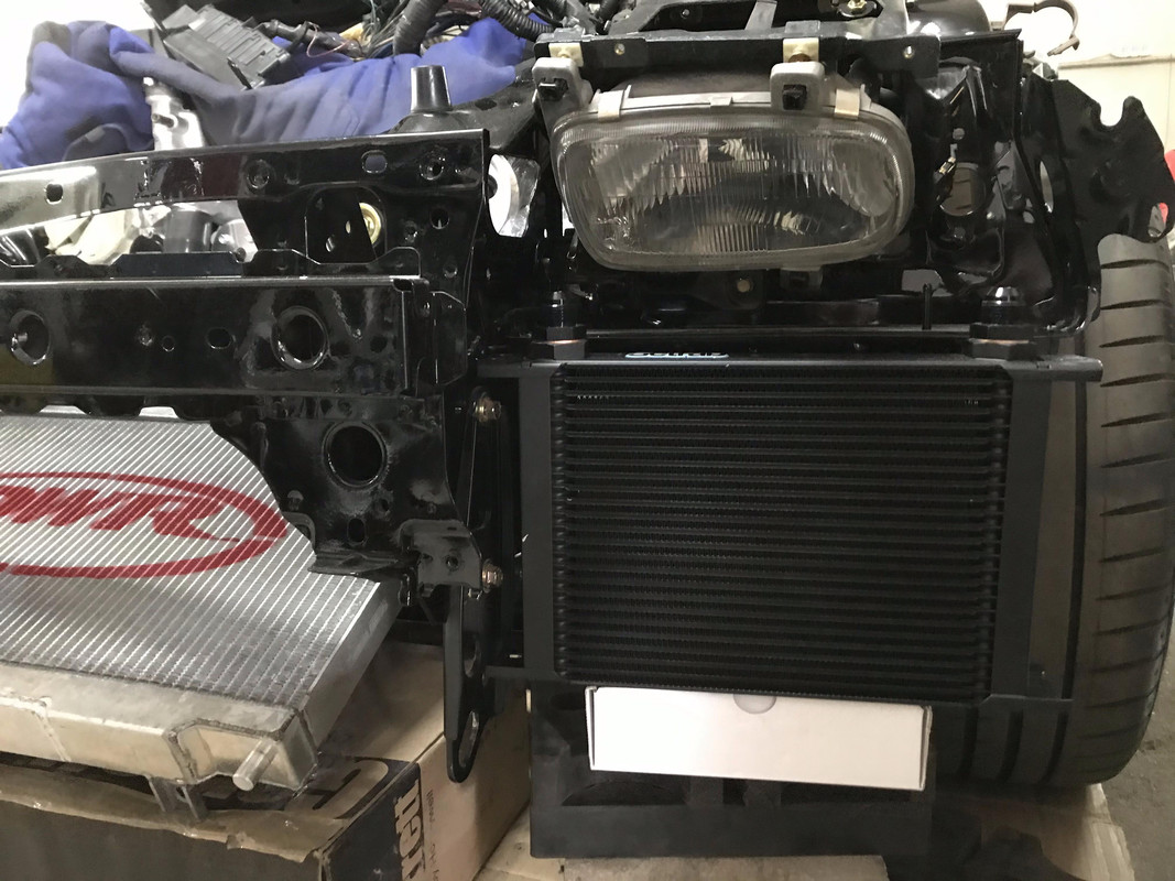

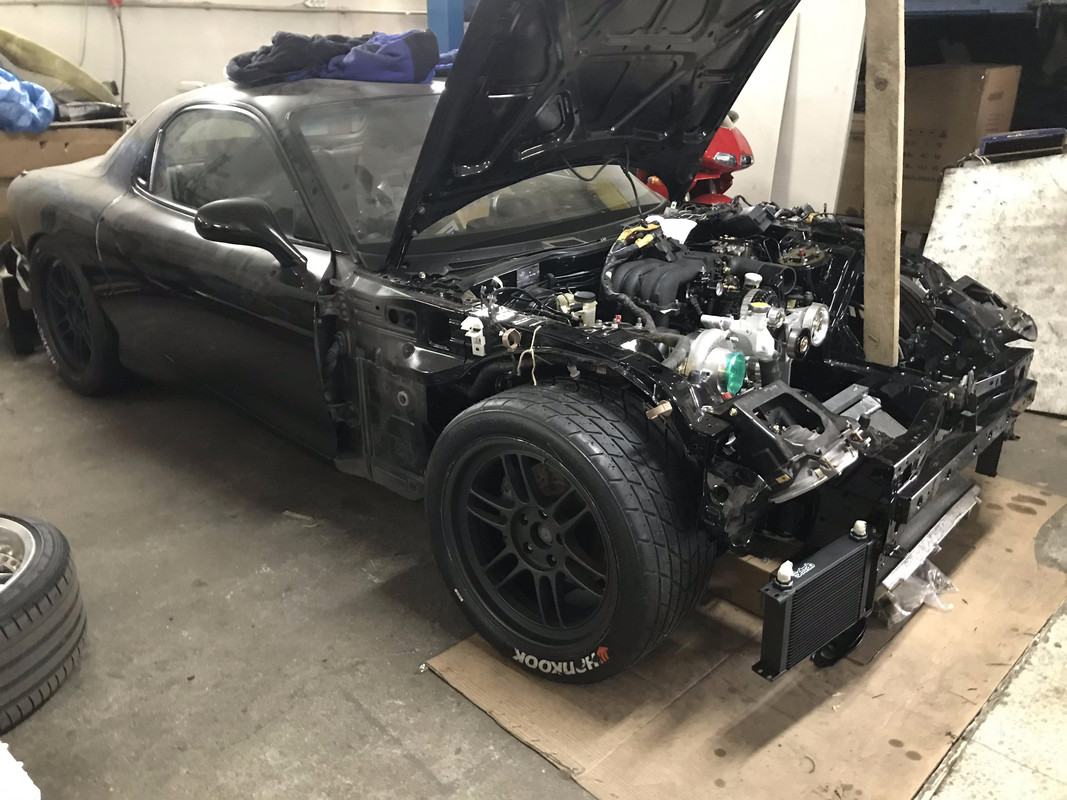

Ještě před vařením jsem se vrhnul na renovaci světel a výrobu nového systému chlazení oleje. Nakoupeny byly dva velké Setraby, Mishimoto termostat a hromada opletených hadic a AN fitinek.

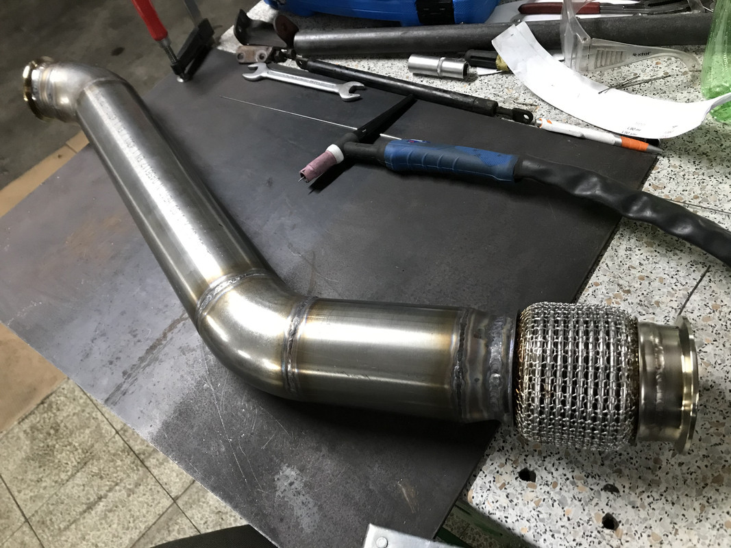

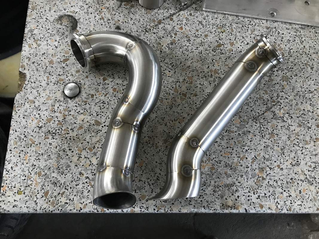

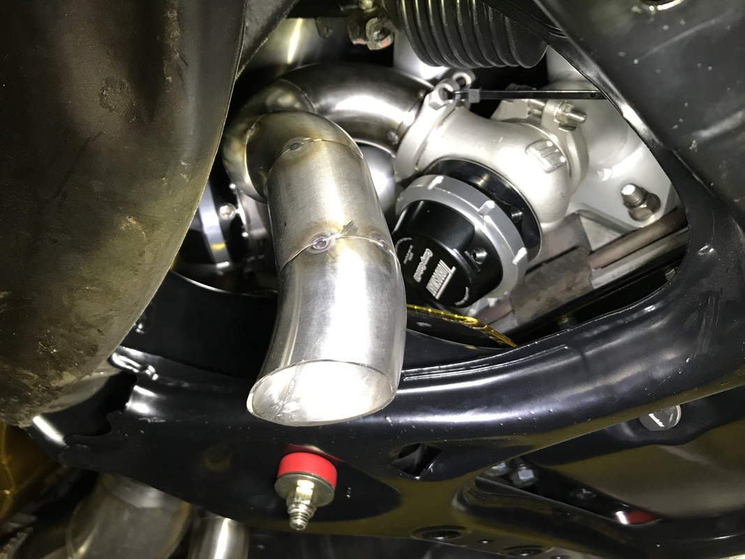

Downpipe byla otázka jednoho večera, velikostně jde o 3,5" a o svaření se postaral firemní mechanik. Screamery mi zabraly trochu dýl, ale po menším brainstormingu vyšly celkem pěkně a vyzkoušel jsem si aspoň tvorbu teardrop konce, za svaření děkuju mistru Zemanovi z Budějovic.

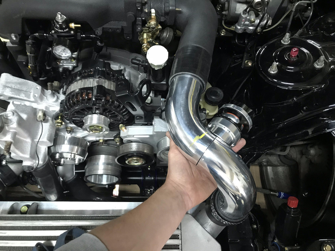

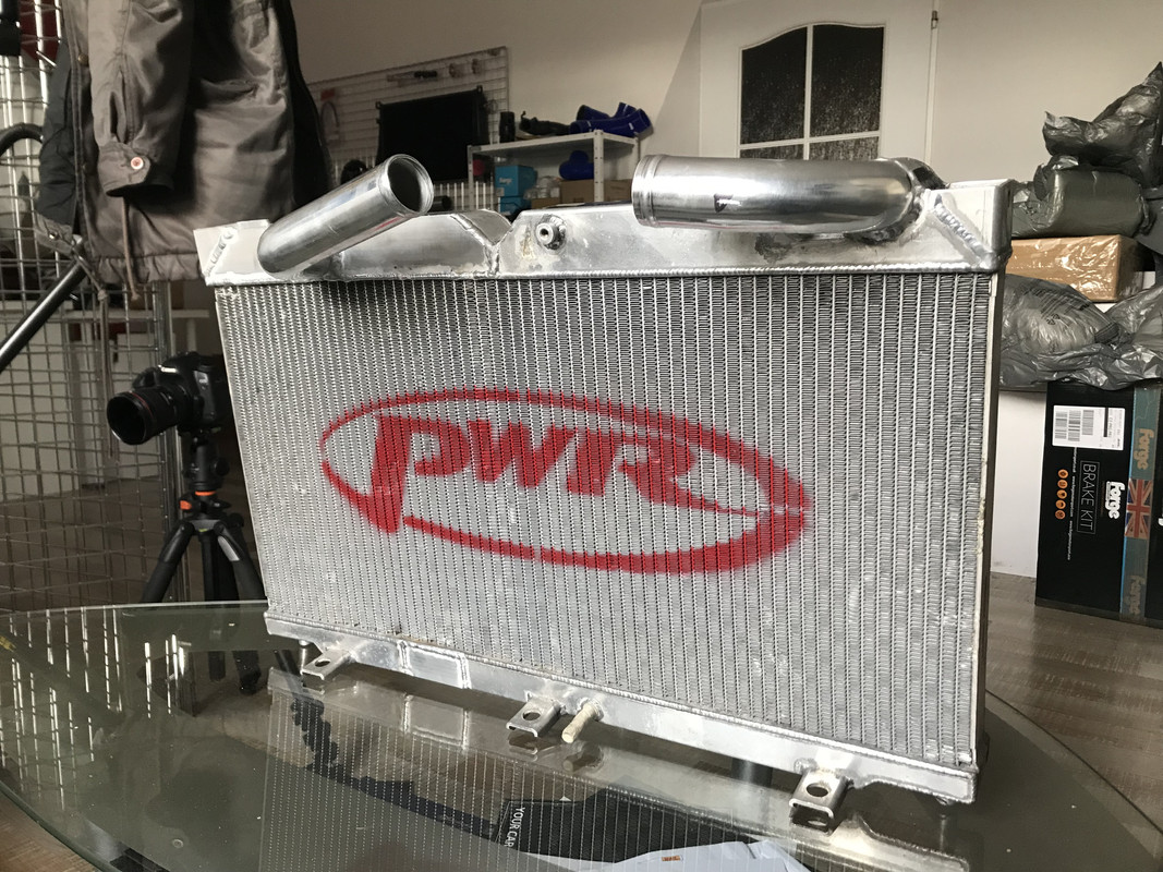

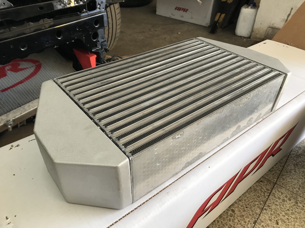

V-mount, vedeni vzduchu a vedení vody mi dalo zabrat asi nejvíc. PWR vodník se musel kvůli vstupu a výstupu na jedné straně rozřezat a svařit ve stylu "dual pass". Intercooler je kompletně custom s bar&plate jádrem Garrett a odlitými bočnicemi ATP Turbo.

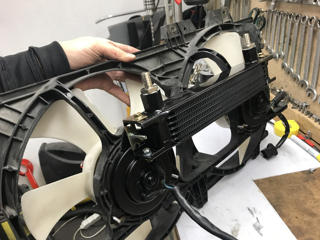

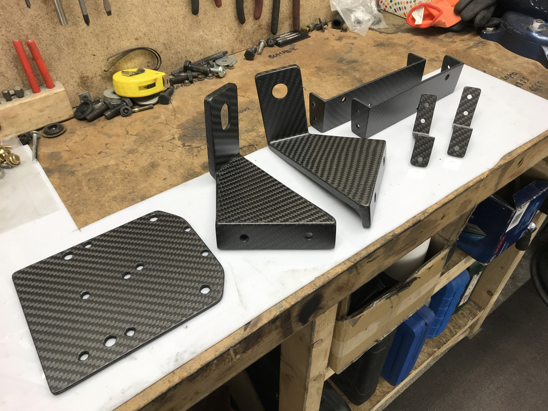

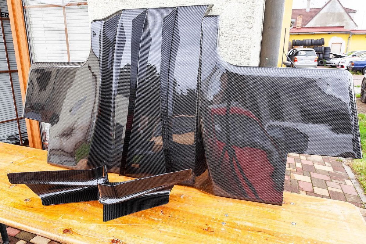

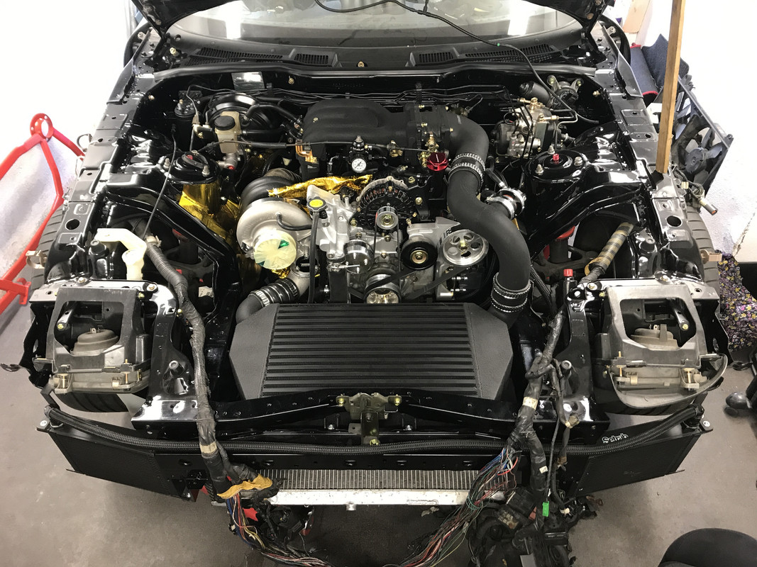

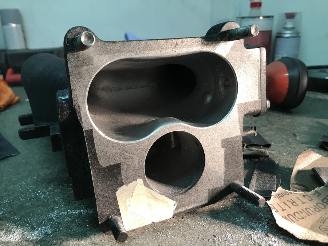

Následovala hromada dalších prací jako instalace Turbosmart Race Port blow off ventilu, portování sání, paralelní zapojení paliva, výroba karbonových držáků pro chladiče a cívky, umístění nového chladiče serva, instalace Walbro 450lph pumpy a rewire elektriky k ní, instalace 75°C SARD termostatu, nové vodní pumpy, eliminace AST, instalace OCT od Ljaye a tak dále...
Práce bylo uděláno až až a dnes si troufnu říct, že je vše v motorovém prostoru hotové. Původně jsem chtěl očesat a poschovávat elektriku, ale prvně to asi zkušebně nastartuju tak jak je a terpve poté se vrhnu na wire tuck, relokaci baterky a další hraní s drátama.

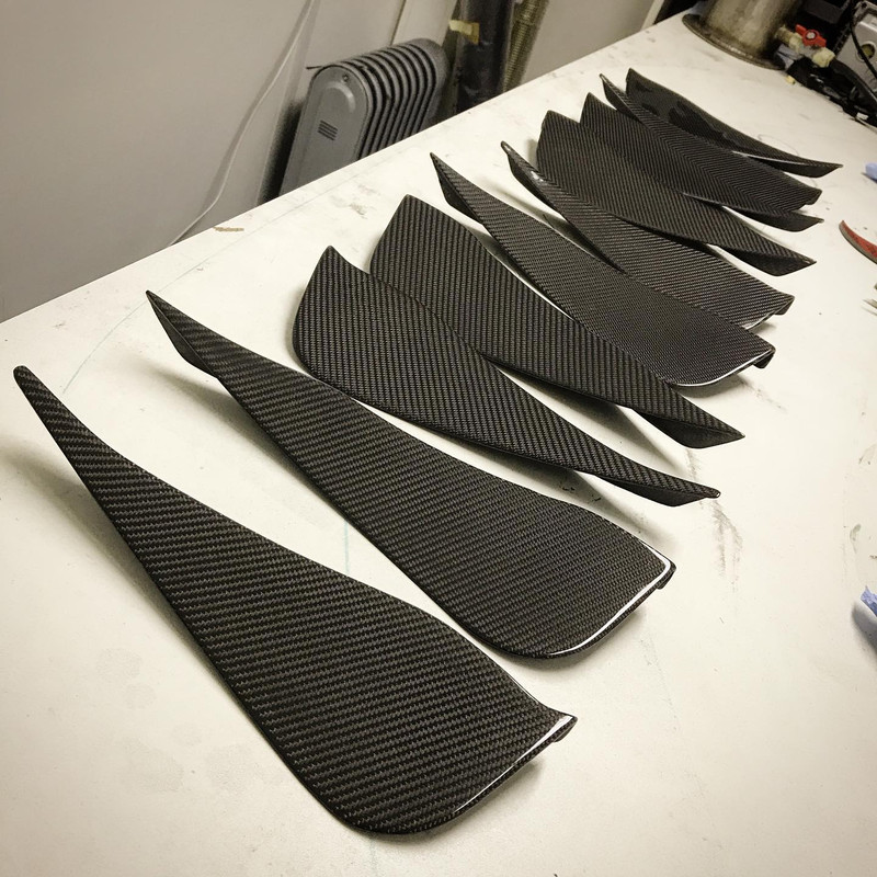

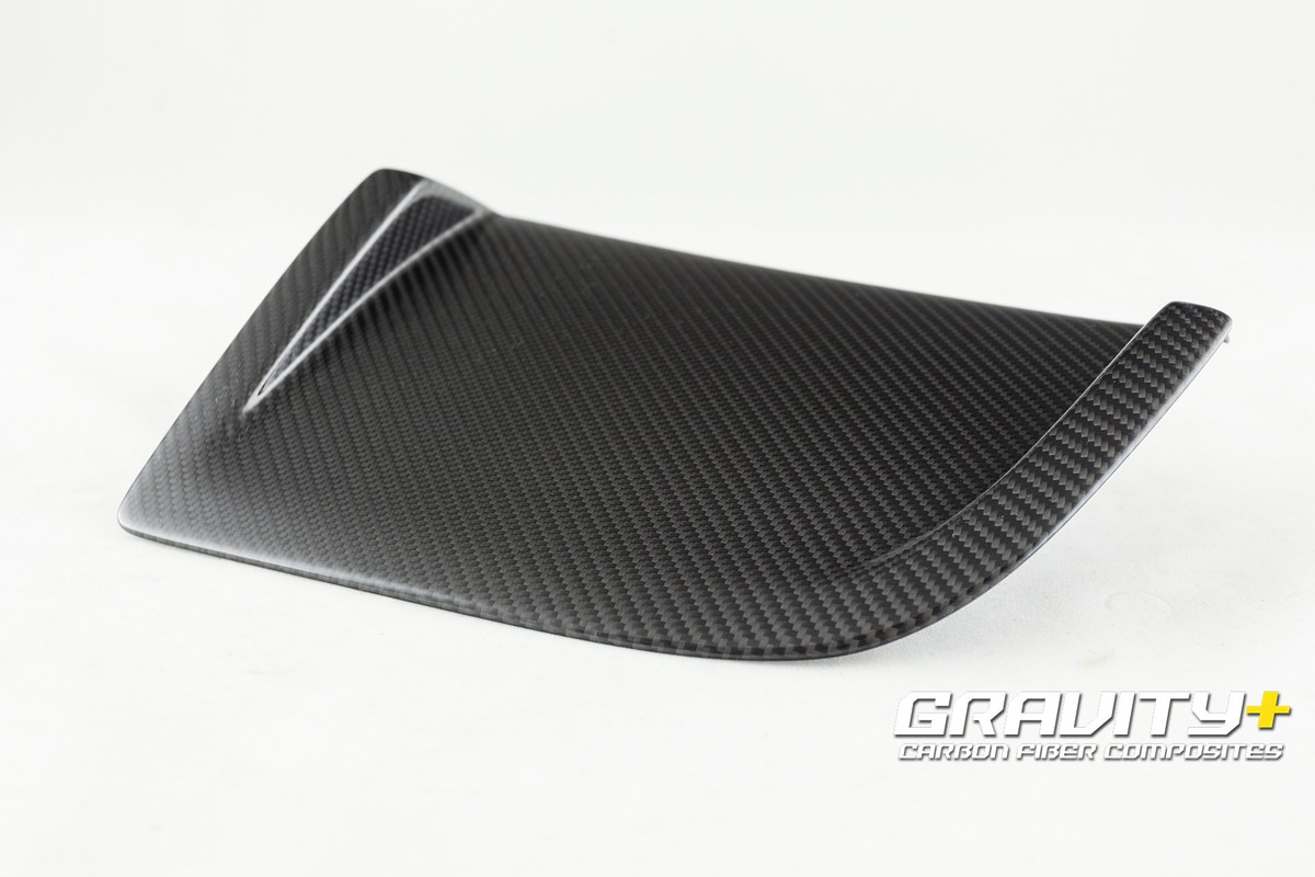

Ty karbony si děláš sám?
Příspěvek od DaveMax » 19 lis 2020, 11:32
Díky, zabralo to dost času, ale snad to bude jako celek fungovat :)
Karbony dělám už pár let, hodně dílů bude i na Fabiho projektu: https://www.facebook.com/gravitypluscarbonfiber
