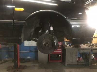

nainstalován přední diff Modena, přední stabik Whiteline, uložení řízení taktéž můj oblíbený Whiteline, celohliníkový vodní chladič Mishimoto no a pak taky konečně vyřešeno slabé místo auta - přední brzdy o velikosti brzd lepšího downhillového kola byly nahrazeny čtyřpístky Brembo a kotouči o rozměru 305mm.
Během instalace se zjistilo že si brzdiče ne úplně rozumí s ráfky OZ Superleggera, tudíž bylo nutné nahodit podložky a delší štefty. Naštěstí se vše podařilo velmi operativně a rychle vyřešit, za což vděčím klukům z Jedetoshopu, stejně jako za spoustu výše zmíněných dílů.

Příspěvek od jaymz » 09 bře 2019, 09:27
Brzdy
