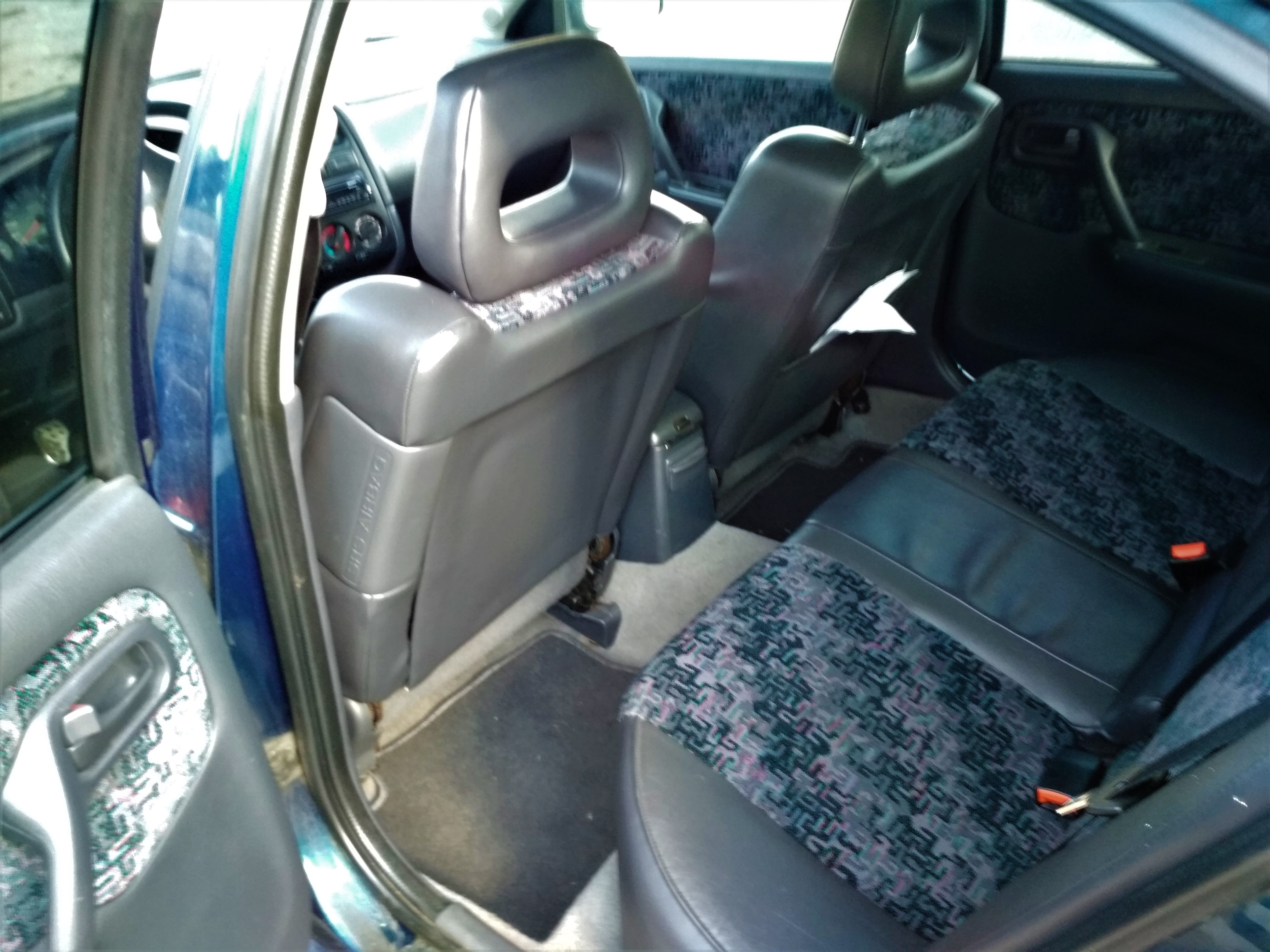

Volant z N15 GTi -obšitý kůži (je menší než klasické kormidlo v Primeře), pedály OMP, budík na teplotu oleje, na místě řidiče je sedačka Bimarco Futura, pásy Sabelt. Zadní sedačky jsou uschované v garáži

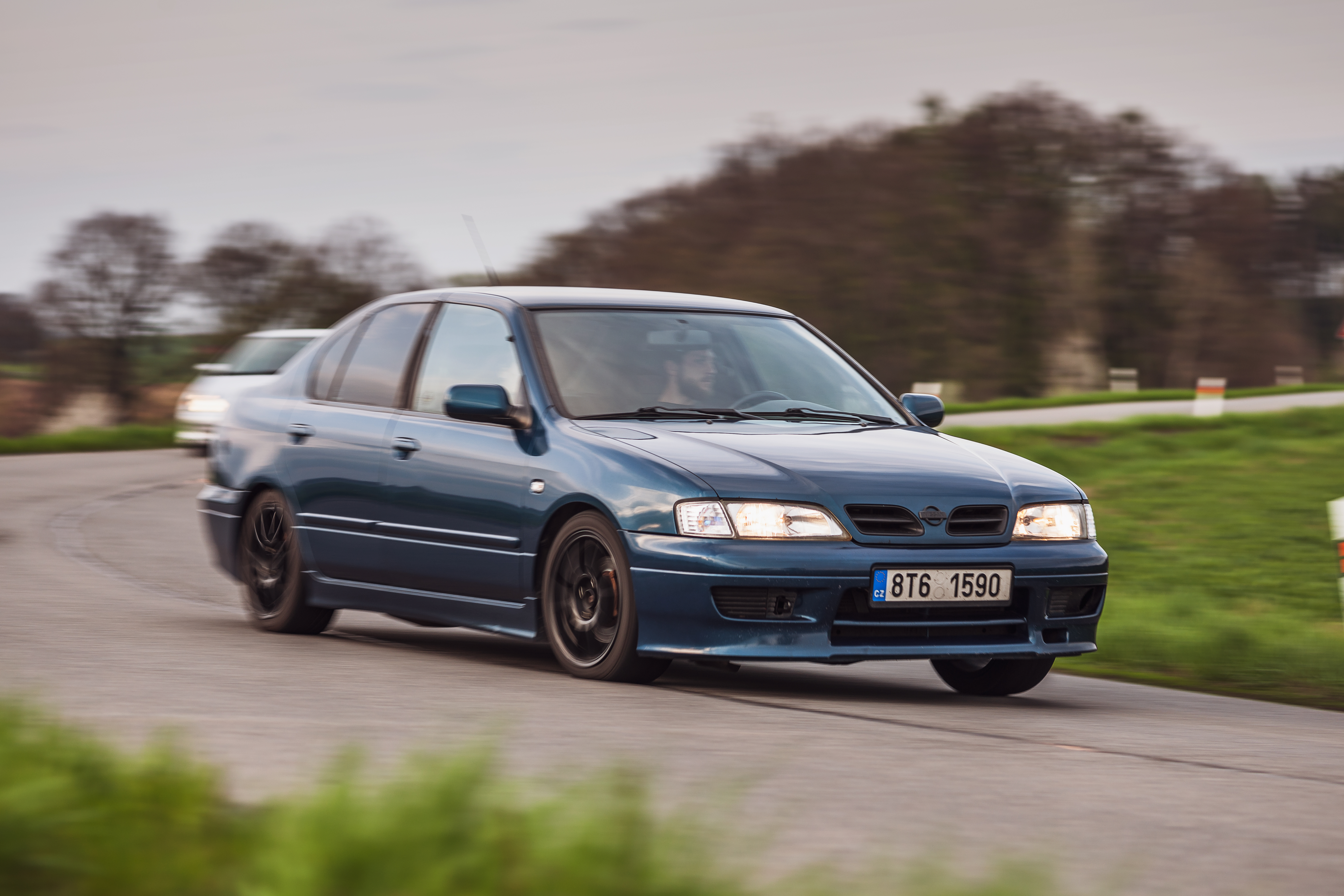

Určitě bude ještě pár věcí, na které jsem zapoměl, tak kdyžtak doplním. Mám na ni rád to, že je to vážně nenápadný sleeper. Na okreskách je jako doma a dokáže překvapit leckoho a ledasco. A i přes to, že je to "jen" předokolka, společně s podvozkem, samosvorem a vyvážením téměř neznám nedotáčivost, chová se naprosto neutrálně a když člověk chce, tak i lehce přetáčivě a krásně se do zatáčky stáčí. Poměr váha/výkon + vysokootáčkový motor je na okreskové ježdění víc než dostatečný a hlavně neskutečně návýkový a zábavný.
