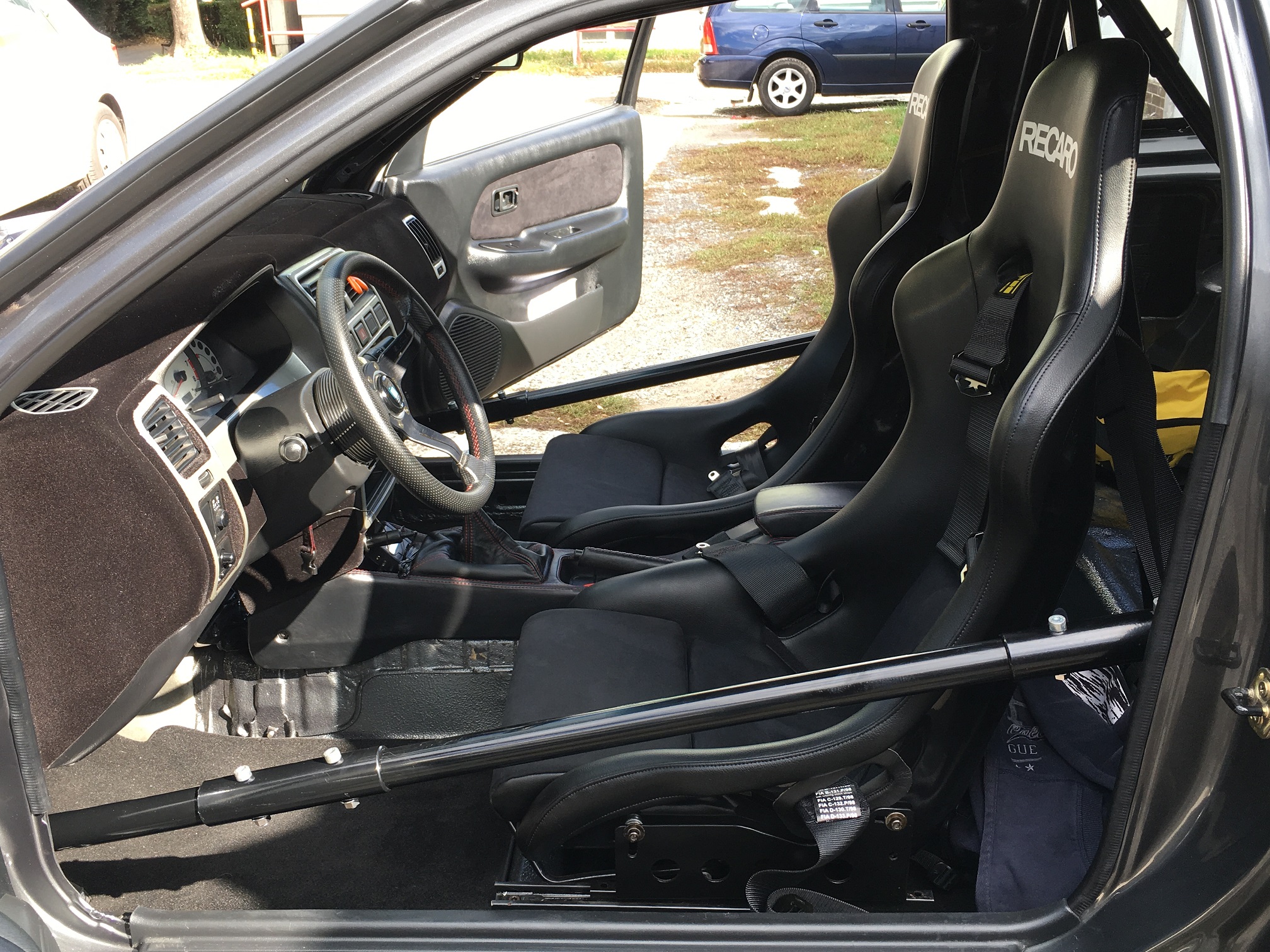

v sobotu som spravil prve skusobne kilometre na mojom ultimate fighter-ovi - zatial sa nepodarilo spravit mapu, iba zakladne nastavenie, aby sa dalo s autom bezpecne presuvat... tak som troska poumyval.

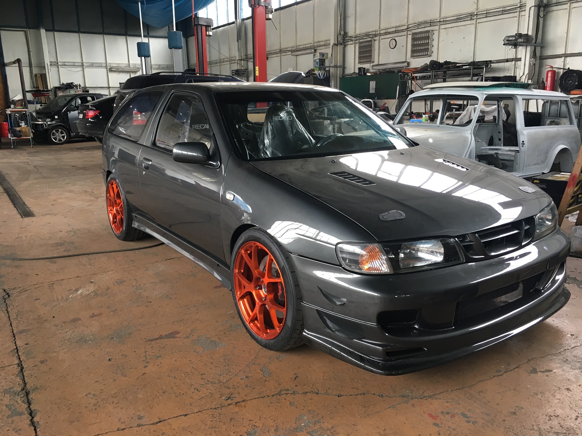

Příspěvek od Almeragt » 08 říj 2017, 16:24
a foto ked som odchadzal od Romana z garaze, este cele zaprasene...

Vypadá to fantasticky a nejlepší na tom je, že je to dělaný pro radost z jízdy. Zvídavej dotaz, nemáš ten volant dost na dlouhý ruce?

Tofoj: ten volant je fajn - pri foto bola sedacka posunuta vzadu, nakolko som cistil interier. Vodicova sedacka je totiz posuvna, spolujazdcova je na pevno...

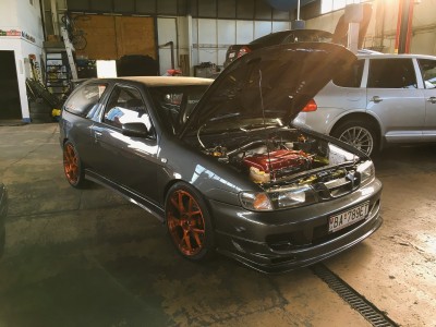

Příspěvek od Almeragt » 10 říj 2017, 09:28
nasiel som este jednu, celkom zaujimavu fotku este zapraseneho auta u Romana v garazi...

Naprostá pecka! Nechtěl jsi ty karbonové díly nechat viditelné? Je to podle mne škoda. :-)

Eon píše:Naprostá pecka! Nechtěl jsi ty karbonové díly nechat viditelné? Je to podle mne škoda. :-)
nie, fakt som nechcel... Zbytocne to laka este vacsiu pozornost a za druhe, ani sa mi to nepaci. Neviem si predstavit mat sede auto a kapoty, dvere a naraznik karbonovy...
