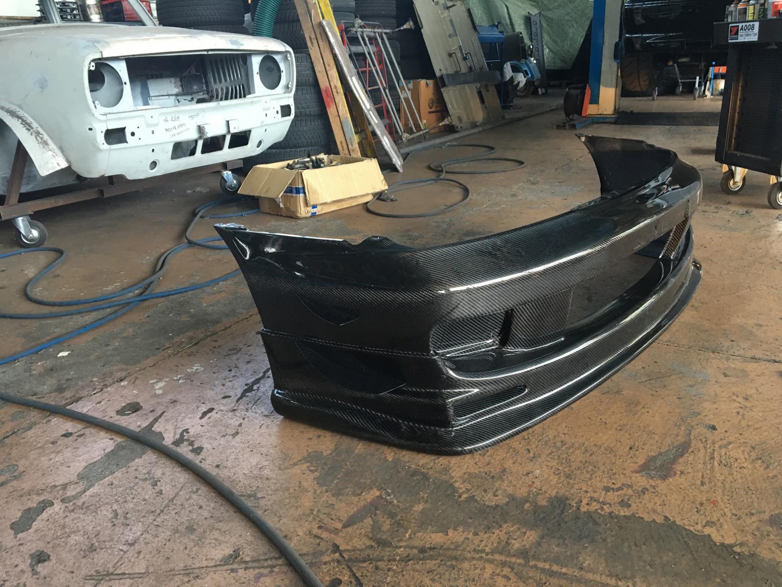

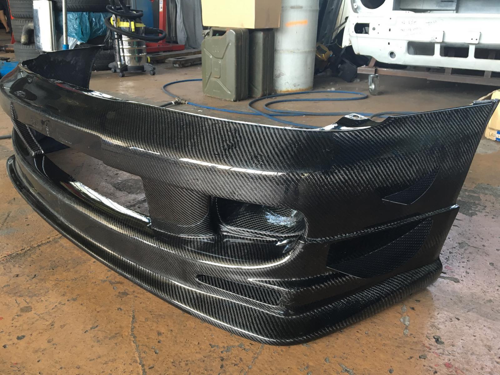

maly update - na aute sme toho spravili viac, ale nie je cas fotit, tak aspon toto:
troska upraveny Pulsar N15 VZR Nismo naraznik /ma navyse canardy, zaslepena prava hmlovka a namiesto lavej hmlovky nasavac/
Naposledy upravil(a) Almeragt dne 06 srp 2016, 10:11, celkem upraveno 1 x.
Re: almeragt - Nissan Almera GTi
Příspěvek od Almeragt » 06 srp 2016, 10:09
Příspěvek od blesk666 » 06 srp 2016, 10:53
si robis prdel, luxusny kusok a to viem ze je len malicka ochutnavka
Příspěvek od Almeragt » 06 srp 2016, 11:08
blesk666 píše:si robis prdel, luxusny kusok a to viem ze je len malicka ochutnavka
nevyjadril som sa presne, je to samozrejme kopia VZR Nismo - spravili sme celokarbonovu kopiu s vahou 2.37 kg /OEM 6.5kg/, celkova uspora vahy vratane nasavaca vyse 5kg na narazniku s nasavacom...
Příspěvek od blesk666 » 06 srp 2016, 11:19
Mato tak to je este daleko lepsie ako origo. paradna uprava. 5kg na predku je super

Příspěvek od Almeragt » 07 srp 2016, 16:40
Raddy: casu vela nie je. Naraznik a zadne dvere mam dlho - daval som robit este v zime, len som takmer nikomu o tom nehovoril. Priznam sa, ze som vahal, ci to vobec zverejnovat, ale potom som si povedal ze to bude mozno pre niekoho inspiraciou tak ako pre mna rozne zahranicne projekty. Mozno niekoho zaujme ze aj na SK/CZ existuju kvalitne a dobre postavene vozidla...
Robila firma carbon parts z Prahy, perfektna robota a spolupraca. Stalo ma to len 2 sluzobky do Prahy, takze som spojil dobre s uzitocnym.../raz som zaniesol diely na vyrobu foriem a nasledne som si siel pre hotove produkty/
Co sa tyka penazi - nemame deti, a moje neresti su dobra whiskey/vino a moje auto :). Mam stastie, ze som za svoju stresujucu pracu vdaka bohu dobre ohodnoteny. Vsetko ma vsak dve strany a vyberie si to dan inde. Almera je moja uchylka. Mohol by som mat ine s mozno lepsie auto, ale nechcem. Mam k tomu vztah a vzdy ked si don sadnem pocit, ktore mi ine auta nevedia dat.
Neskor mozem pridat aj foto zadnych dveri. Vlastnim aj formy ako naraznika, tak dveri... A inak ano, som blazon, ktory nevyznava priemernost /co sa tyka uprav/

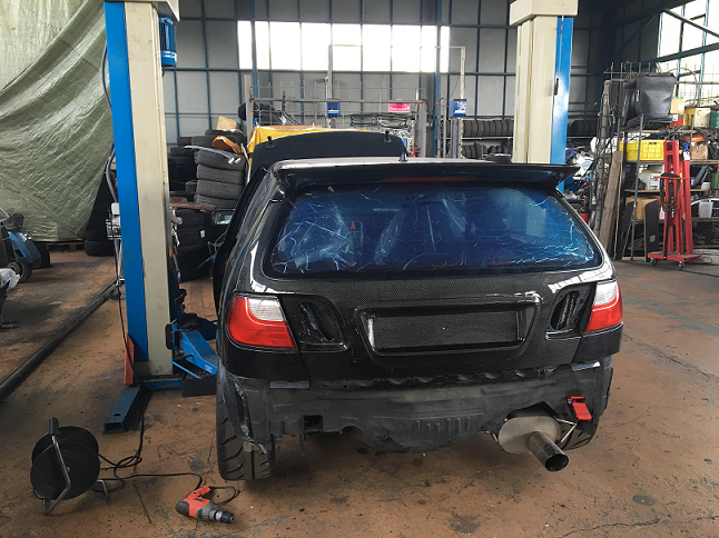

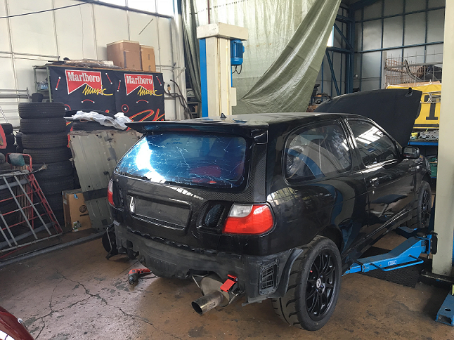

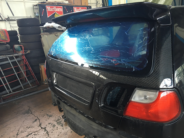

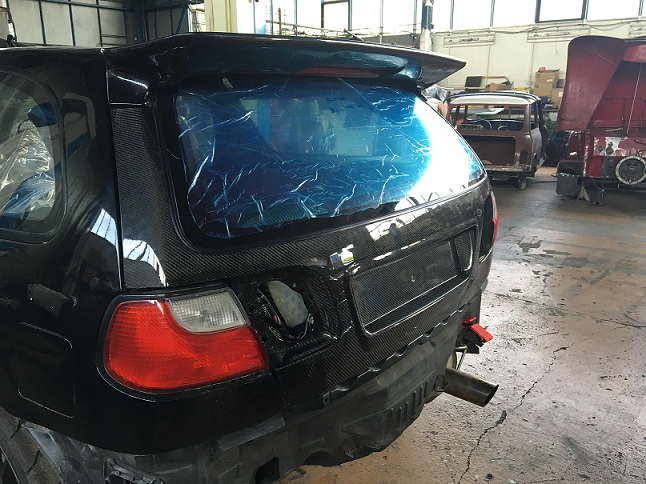

Příspěvek od Almeragt » 20 srp 2016, 16:59
makame dalej...
Naposledy upravil(a) Almeragt dne 20 srp 2016, 17:01, celkem upraveno 1 x.
Příspěvek od Almeragt » 20 srp 2016, 17:02
Příspěvek od blesk666 » 21 srp 2016, 17:08
karbonove viko kufra vyzera spickove rovnako ako naraznik. Sklo je makrolon? Ako budes riesit zadny naraznik, teraz ked mas uz znacku na povodnom mieste?
Příspěvek od Almeragt » 21 srp 2016, 18:45
blesk666 píše:karbonove viko kufra vyzera spickove rovnako ako naraznik. Sklo je makrolon? Ako budes riesit zadny naraznik, teraz ked mas uz znacku na povodnom mieste?
Diky... Vsetky skla okrem celneho su plastove, predne bocne su tvrdene/neposkrabatelne, kupoval som este v zime z UK - vsetky vyzeraju presne ako OEM a je zachovana funkcnost stahovania.
Zadny naraznik mam tiez uz davno kupeny, nalakovany - je to OEM a z povodneho sme pouzili podnaraznik, aby bol zachovany origo UK GTi bodykit /iba predny naraznik je kopia Nismo/. Naraznik sme zatial neosadili, nakolko som prevazal casto na odtahovke...
