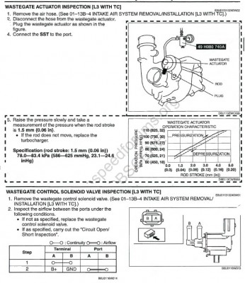

Takže poznatky z mojeho dnešního testování:
Odzkoušel jsem jak samotný wastegate, tak i elektromagnetický ventil, který by měl přidržet wastegate zavřenou v případě požadavku na vysoký boost.
Obojě zdá se funguje správně .
Wastegate se začne pohybovat okolo 60-70kPa a při 110kPa byl už plně otevřený.
A elmag ventil při přiložení 12V normálně otevírá.
Přesně jak se píše v servisním manuálu: Pak jsem to složil zpět a zkusil si nahrát log do Accessportu, který ukazuje, že je opravdu maximal boost kolem 70kPa (cca10,5PSI) Potom jsem ještě zkusil test, zda je fyzicky turbo schopné vůbec ten tlak natlačit a opatrně se rozjel s odpojeným WG se zobrazeným boostem na displayi AP abych to neoverboostnul a ukázalo se že turbo s natlačením potřebného tlaku nemá žádný problém na necelých 30% plynu natlačilo bez problémů tlak 115kPa, což je oněch žádaných 16,5PSI. Takže problém bych viděl asi někde jinde než fyzicky ve wastegate.
Nevím, jestli si jednotka z nějakého důvodu koriguje hodnoty v mapě % otevření WG jestli je KO nějké čidlo někde, ale žádně DTC mi jednotka nehlásí.

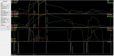

Jinak čeho jsem si ještě teď všim, tak se mi nějak nezdá v logu lambda signál "Actual AFR" (spodní graf)
Nemohlo by to taky mít nějakou spojitost s tímto problémem, že by to pak na základě nesprávných hodnot AFR dopočítávalo nějaké korekce pro Wastegate DutyCycle?
Je fakt, že mi před cca půl rokem občas naskočil CEL s chybou širokopásmový lambda sondy, ale to se po nějaký době uklidnilo a už mi to žádnou chybu nehlásí.

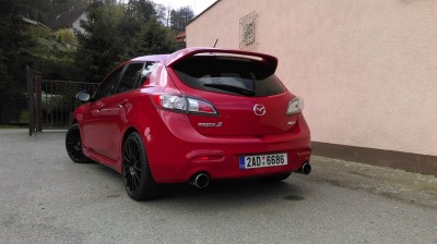

Jedna fotka už s namontovaným Simonsem

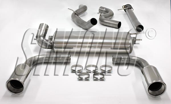

Co říkáš na projev svého Simonsu?
Re: MAZDY MPS - general
Téměř stejný zvuk akorát když je prohřátý tak malinko víc duní, ale to se dalo čekat vzhledem k tomu že tam jsou oba katy.

Téměř stejné se sériovým výfukem? ...U mě má ten Simons velké koncové tlumiče. Každopádně určitě lepší, než série, aspoń teda na šestce. S katama taky počkám až jak si sednou nové pravidla pro TK a emise.
Marty podstatě hezčí než oem koncovky. Jinak já po výměně za corksport i když jsem katy ještě měl znatelný rozdíl tak mě překvapuje co píšeš.

No Simons má velký koncový díl a navíc má na něm vyražený Ečko takže
je homologovaný pro běžný provoz, tim pádem nemůže být výrazně hlučnější než originál
byť celé potrubí má průměr 76mm
http://simons.se/produkter/sportsystem/ ... 3-mps-/180

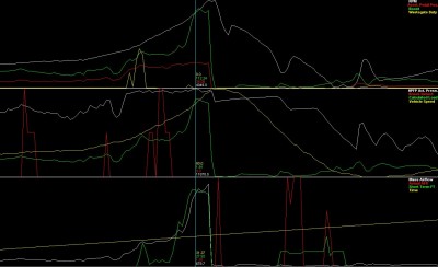

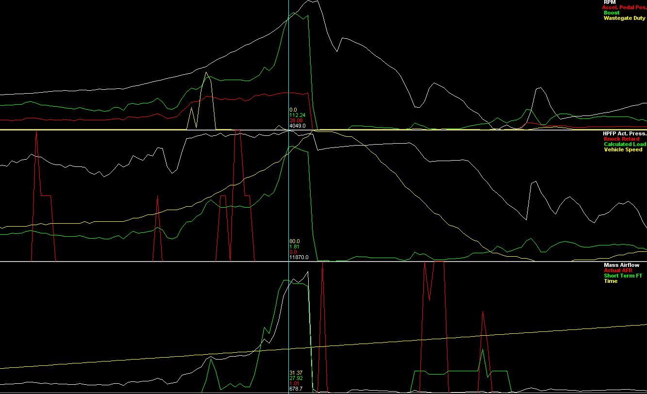

Díky MildaMPS za referenční měření datalogu diagnostiky.
A potvrdilo se to co jsem čekal, že je zcela evidentně něco hodně špatně na moji lambdasondě, protože se zdá nějak neměří a trvale ukazuje ideální AFR pouze při brždění motorem kdy jede motor bez paliva na moment vyskočí do chuda ale jinak se hodnota vůbec nemění.
Porovnání signálů z mojí sondy a Mildovo:
