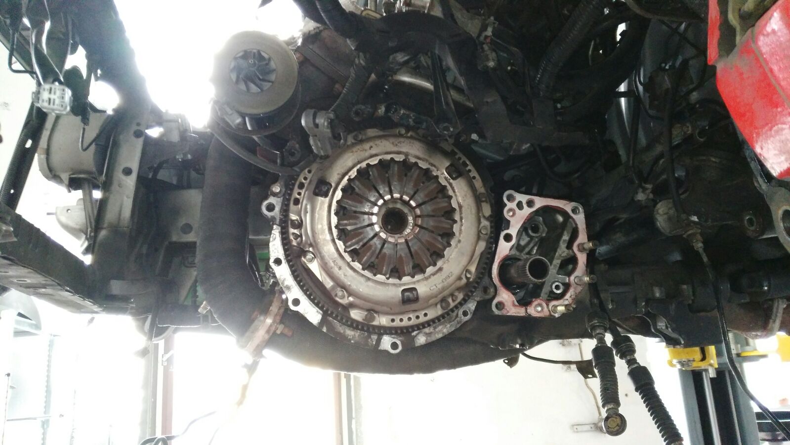

hasa
Příspěvky: 326
Re: Hášova GT4 ST205

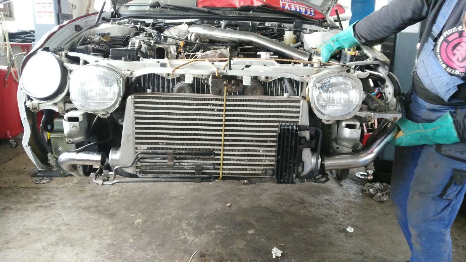

Příspěvek od hasa » 15 dub 2016, 15:56

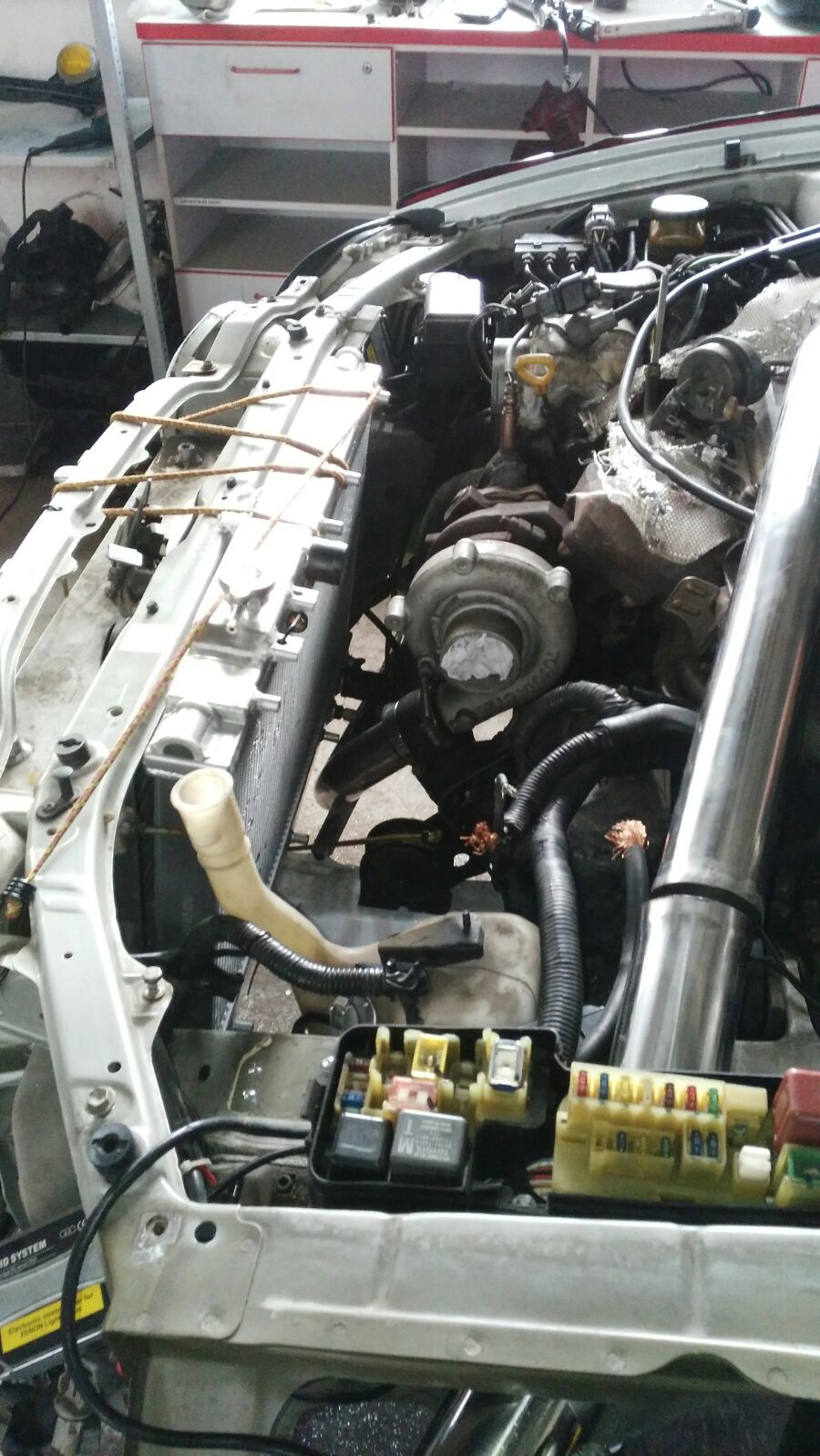

Mno, u nás takto, snad se letos ještě svezu :-)
- nová spojka a lehčí setrvačník
- IC
- větší chladič vody
- vstřiky 800cc
- Walbro 255Lh
- odlehčené řemenice
- výměna všech filtrů a náplní včetně převodovky a diffu
- vyndání water/methanol kitu a náhrada poškozených OEM hadic
- čistění odvětrávání
- lepší přívod vzduchu k otevřenému sání
a pár dalších kravin... Bohužel nic není úplně plug and play, tedy se vším si musí kluci dost hrát a trvá to... až to bude, návštěva u Karla pro finální doladění a pak už zbývá jen doufat, že to vydrží :-)

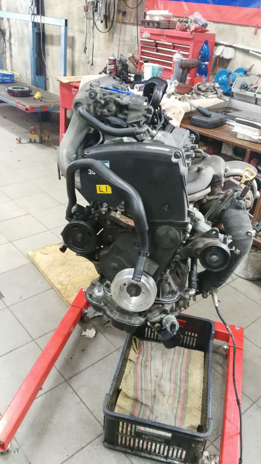

hasa
Příspěvky: 326

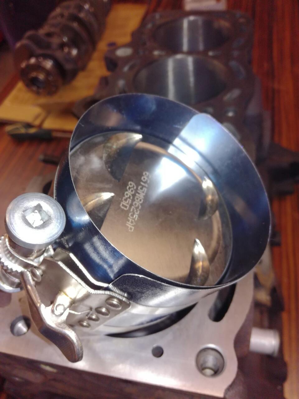

Příspěvek od hasa » 07 říj 2016, 19:49

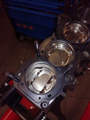

Tak po x mesicich jsem to dotahl az do krabice :D

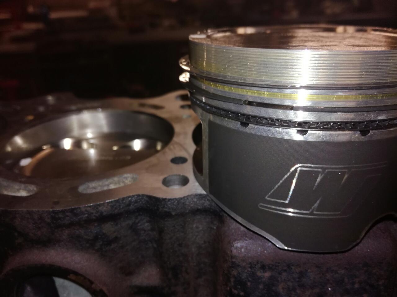

hasa
Příspěvky: 326

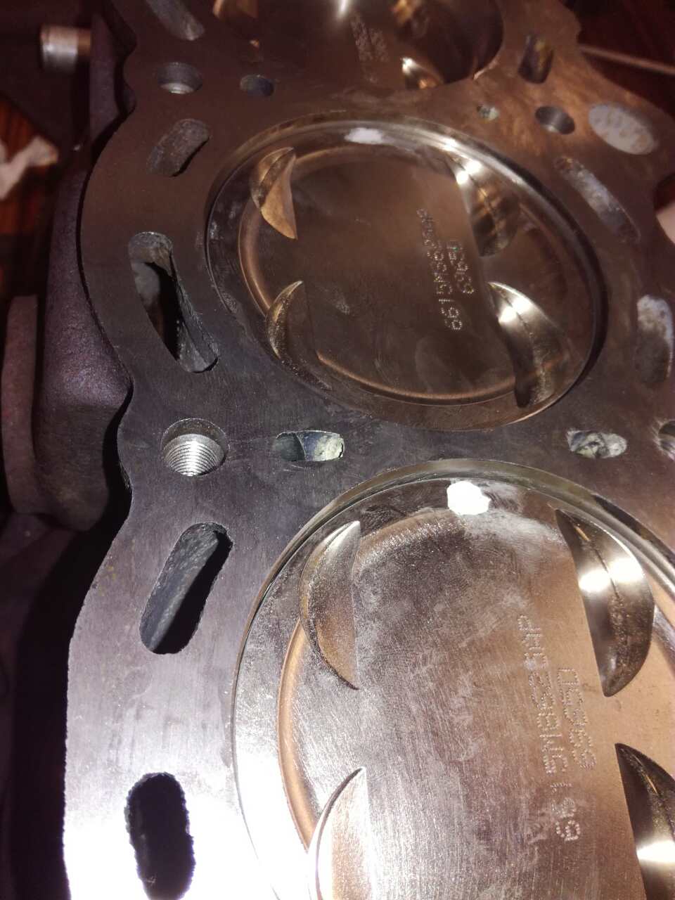

Příspěvek od hasa » 15 úno 2017, 21:21
hehe, velký progres po půl roce :D

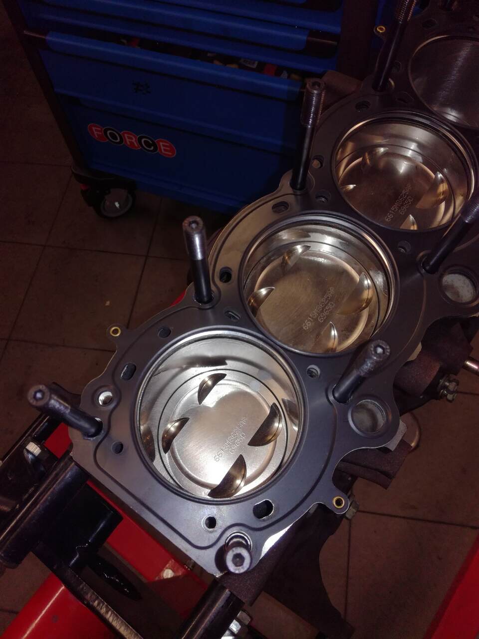

hasa
Příspěvky: 326

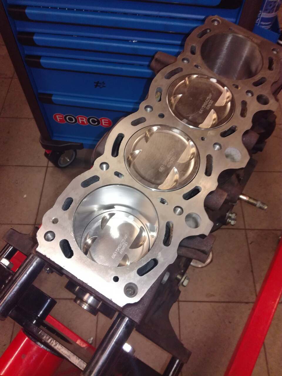

Příspěvek od hasa » 21 úno 2017, 18:36
ještě si to tady vytapetuju, ať mám co ukazovat vnoučatům :D

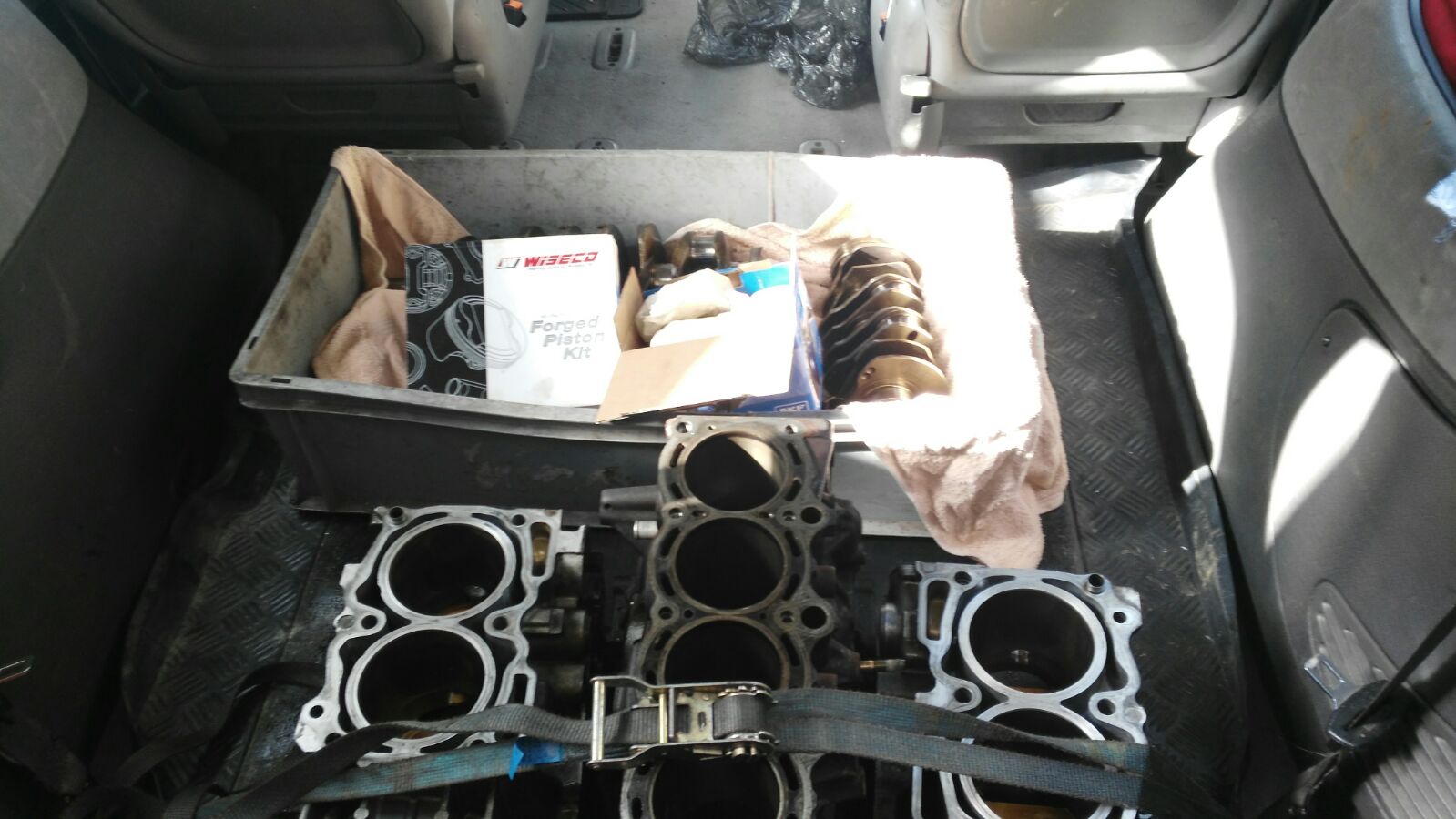

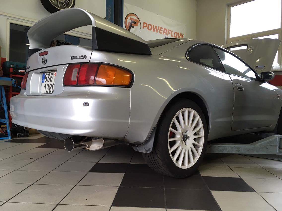

Příspěvek od hasa » 16 dub 2017, 00:00
Pomalu zajizdime motor...

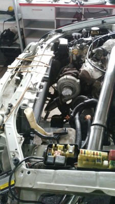

hasa
Příspěvky: 326
Příspěvek od hasa » 12 črc 2017, 22:35
Aby se nereklo, ze se nic nedeje...

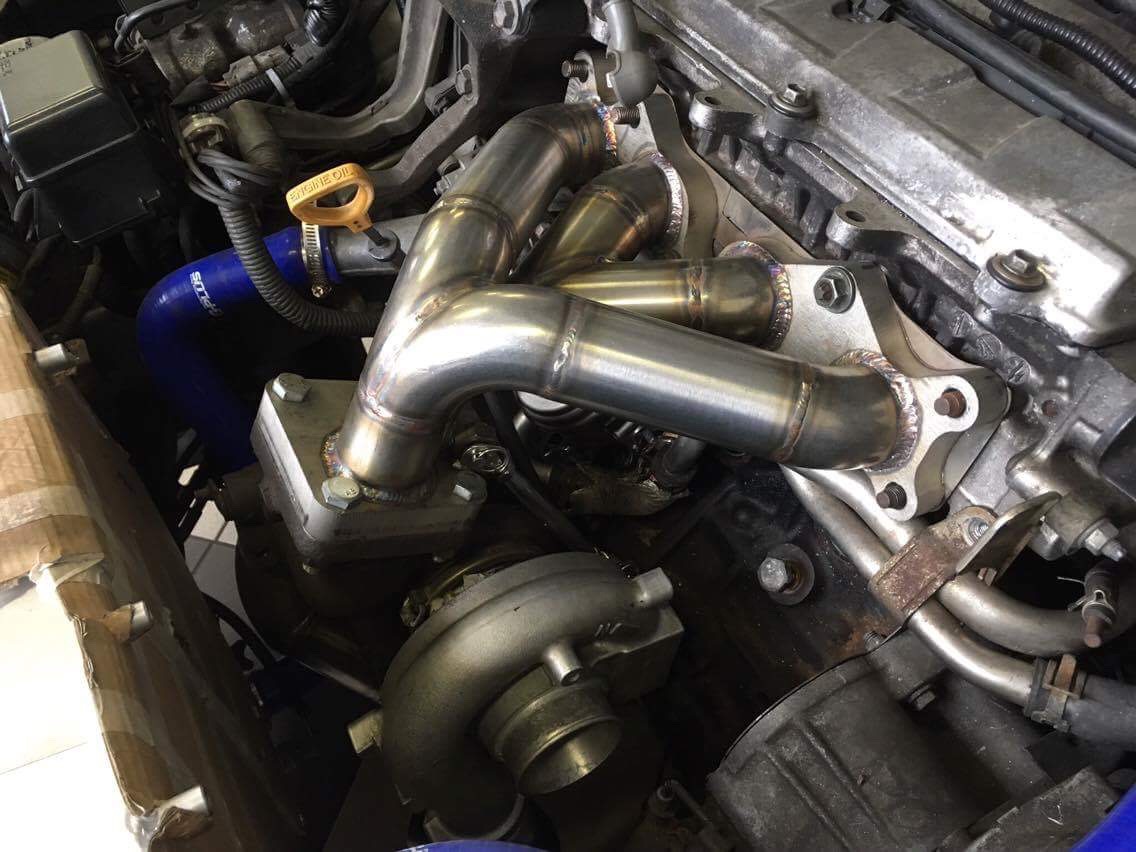

hasa
Příspěvky: 326

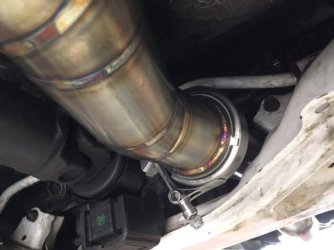

Příspěvek od hasa » 06 zář 2017, 10:10
Tak zase o kus dál - made by PowerLab:

Zemi
Příspěvky: 446
Příspěvek od Zemi » 06 zář 2017, 11:18
Na pohled zajímavý. Ty svody maji nejak vymysleny - funkcni?
hasa
Příspěvky: 326
Příspěvek od hasa » 06 zář 2017, 12:14
nejsem odbornik takže musím věřit, že tam chlapci vědí, co dělají.
