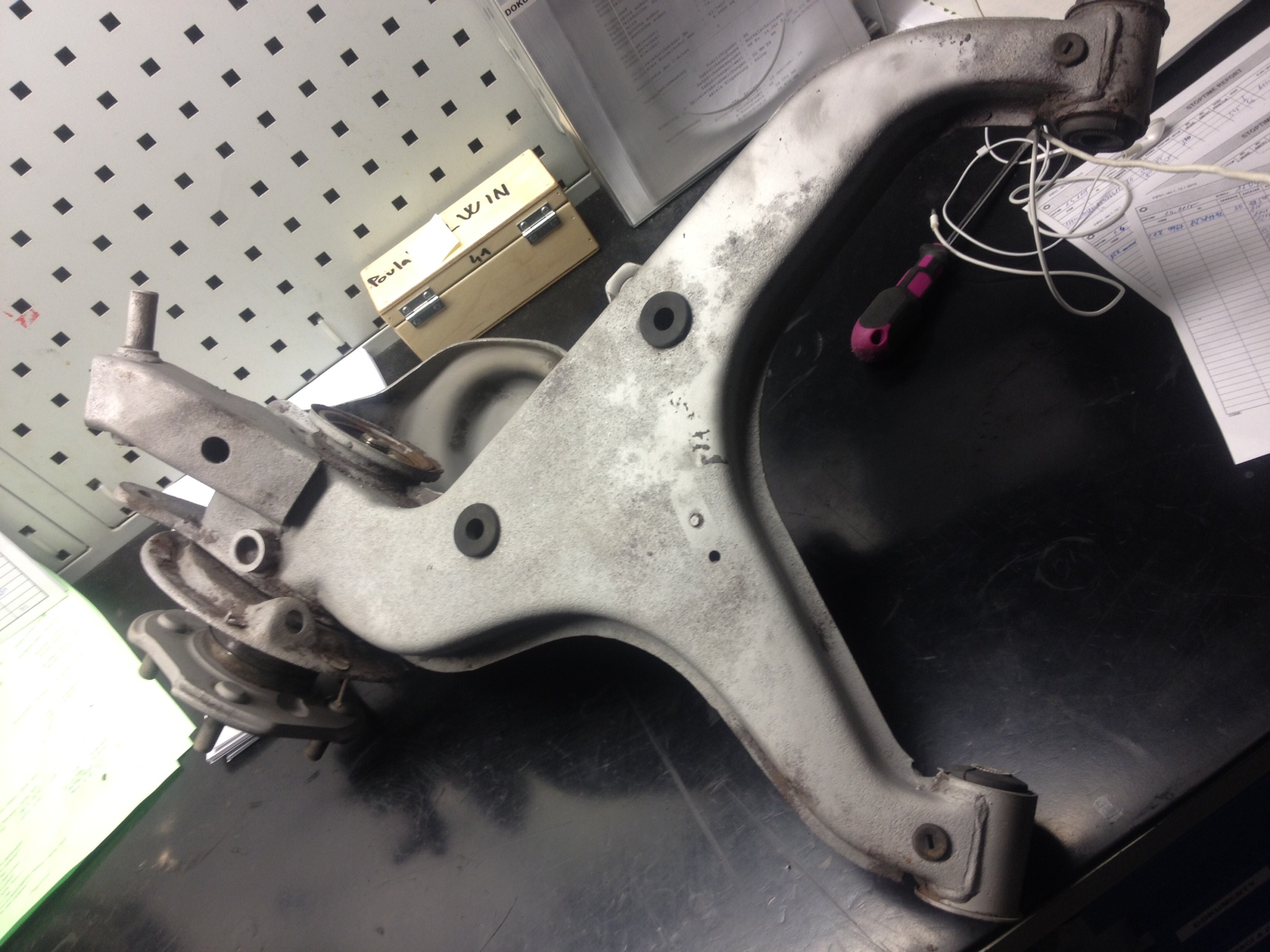

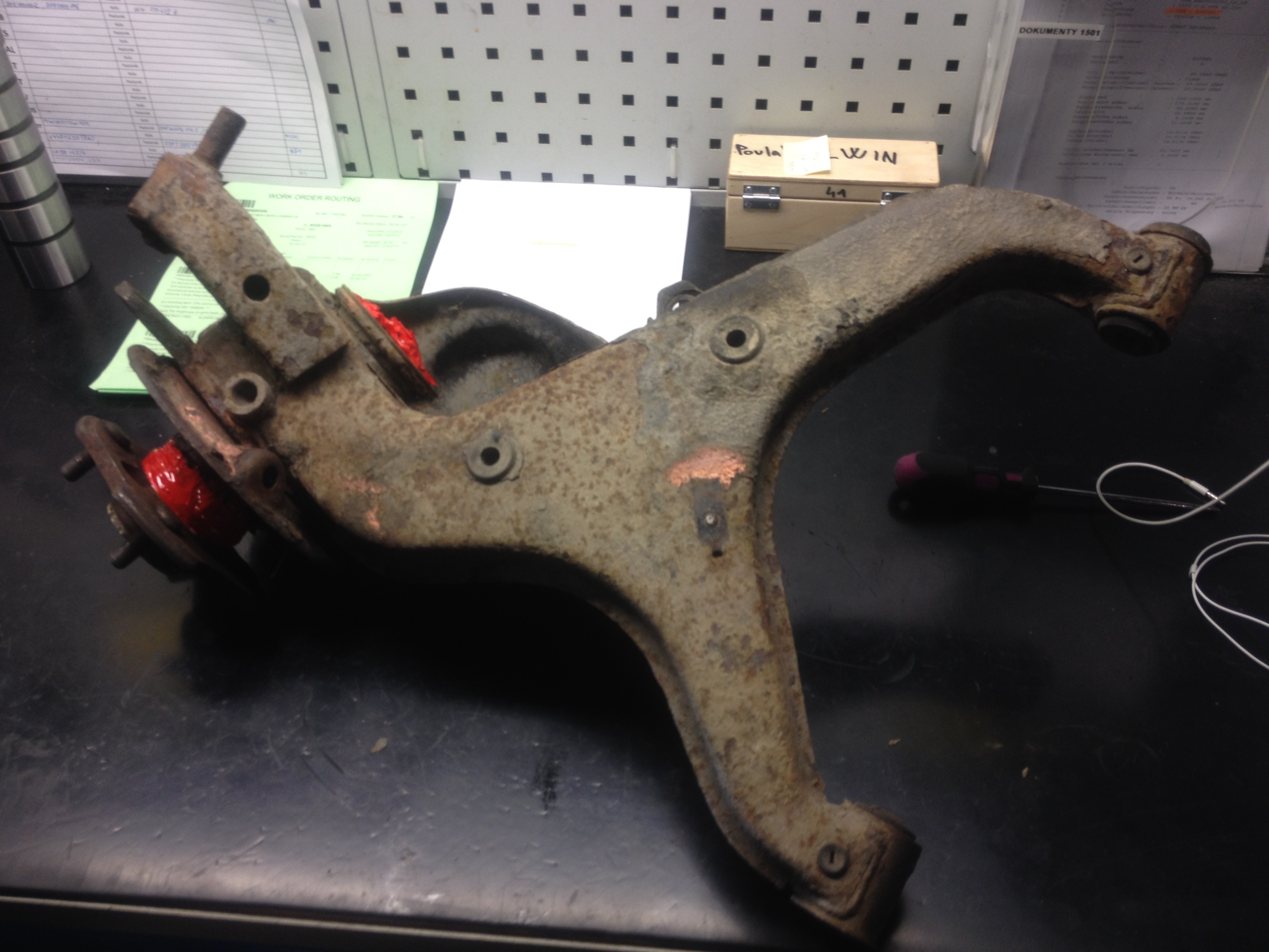

Nějaká ta repase

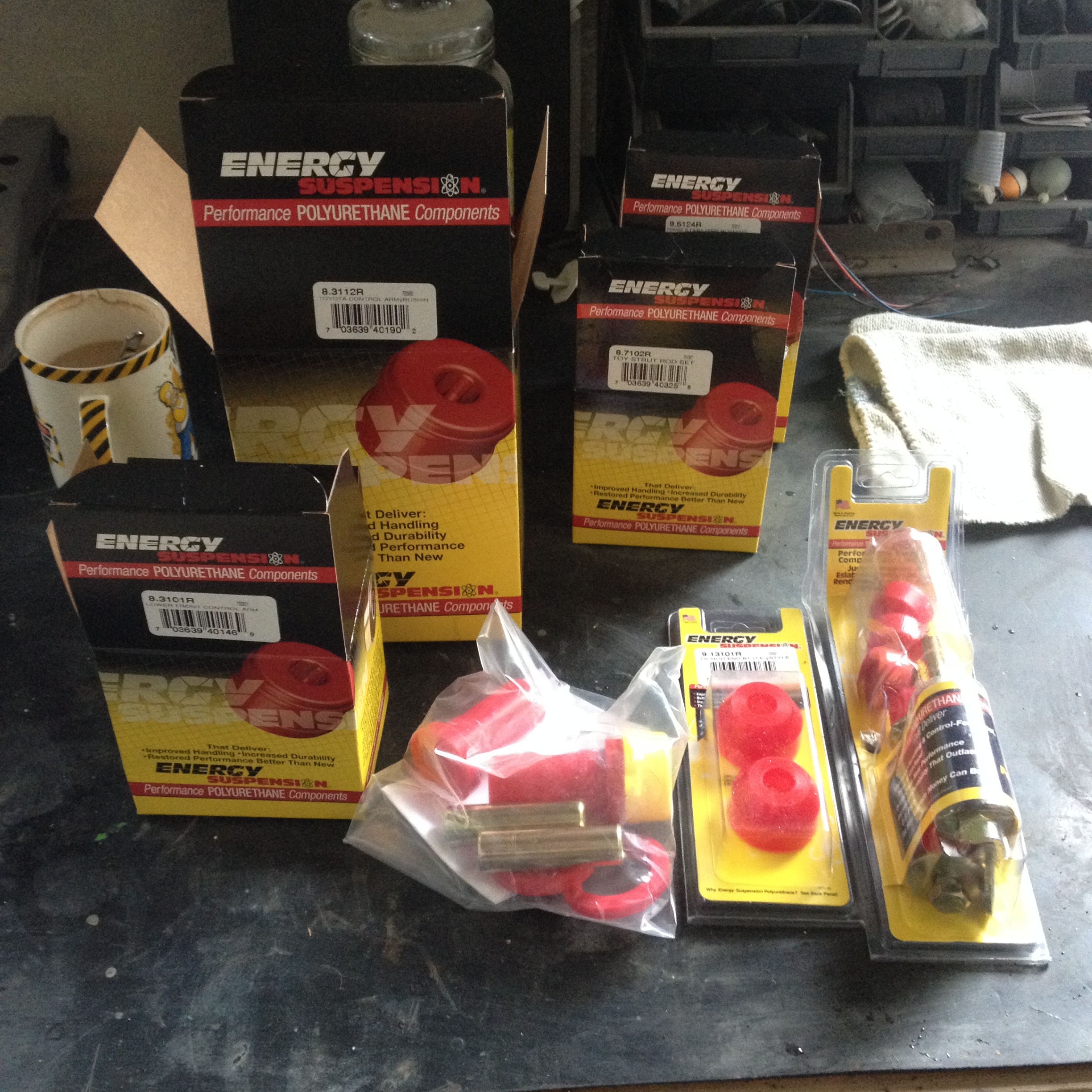

Energy suspension + leštění kol

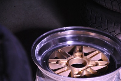

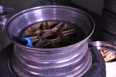

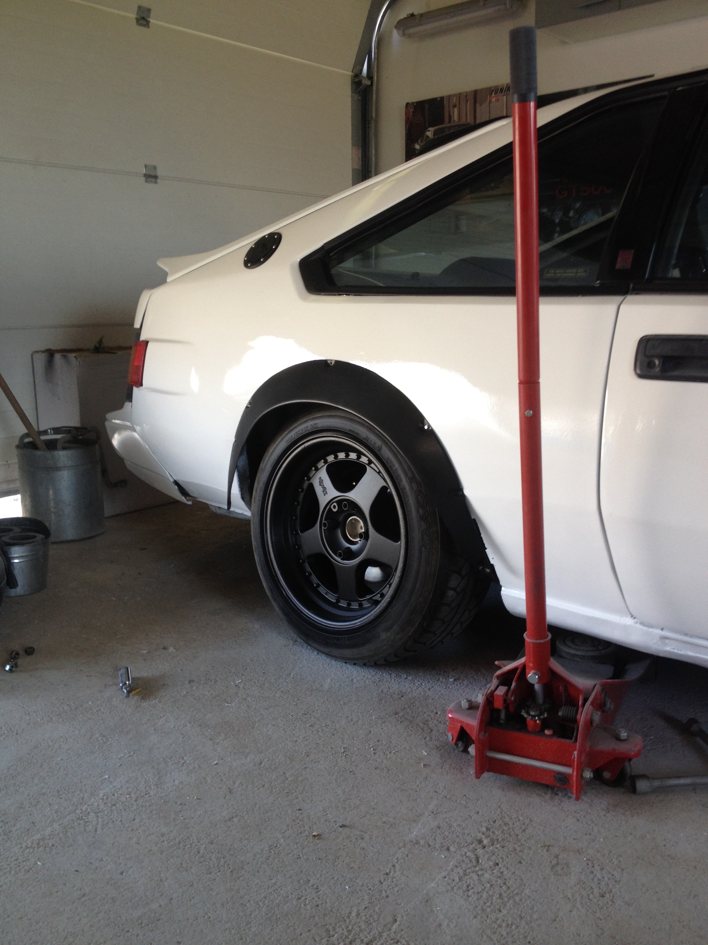

No a tady zkouška kol na blbnutí

kola na blbnutí vypadají super... :shock: :shock: Co jsou zač? Na nějaké s13 by mohli vypadat super jako primární kola... :evil:

Bohuš: jsou to Keskiny co prodával SilverFox
Re: BigJohn - Supra MKII 2.8iGT
Příspěvek od Xcriss » 24 dub 2015, 07:35
Tyvole, teprve ted jsem to tady objevil! :o Tomu rikam klenot 8-) Jsem na tyhle youngtimery cim dal vic ujety 8-)
Kola jsou perfektni, zajimal by me rozmer :smt001
BigJohn
Příspěvky: 564
Příspěvek od BigJohn » 24 dub 2015, 23:20
Rozměr je 7,5" ET20 a 9" ET25 ale i tak budu muset použít do zadu podložky :( SSRka jsou na tom líp ty mají ET -19 a 0 :)
Příspěvek od Xcriss » 25 dub 2015, 08:15
Jo jo, ja myslel prave ty SSRka :D -19... 8) :lol: ideal
