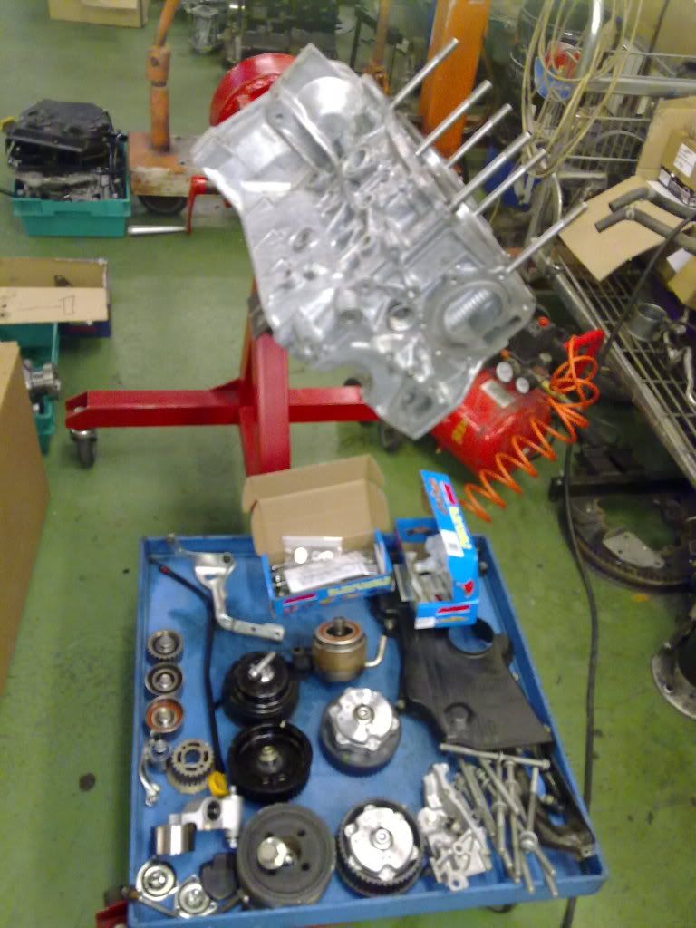

od Vik_ » 30 pro 2009, 09:07
Nìjaké fotky z poslední dodávky z tohoto roku pro tuto stavbu.
Mezichladiè, pumpa a vstøiky to nestihnout
[img]http://2.bp.blogspot.com/_4aDaqZjNolg/SX7H3FZ5RFI/AAAAAAAAADI/dPrigDL2h2A/s320/Boostftw1.jpg[/img]

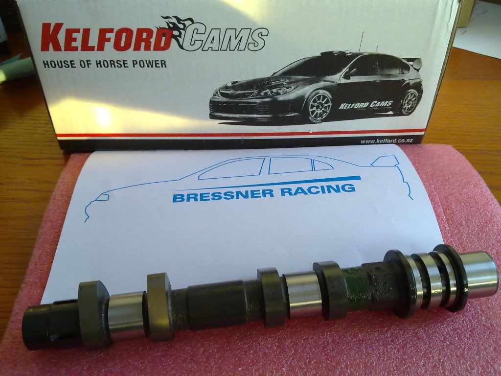

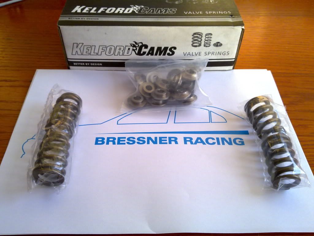

od Vik_ » 08 led 2010, 18:27
malá ochutnávka
Aby jste si nemysleli, že kecám
ale èekáme na ty pružiny

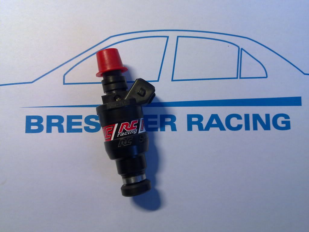

od Vik_ » 15 led 2010, 09:08
ještì nìco drobného
už to bude

od asimo » 15 led 2010, 15:32
krasne vstrekovace.. budes nieco robit aj s rampou? asi jo.. to by som si pozrel ako to skladas.. rad by som dal dole to sacie potrubie a prestriekal praskovou farbou do cervena ako ma redhead.. ale bojim sa pustit do demontaze.. tych serepeticiek na tom upevnenych je pozehnane:P
PS: tesim sa na dalsie fotto..
